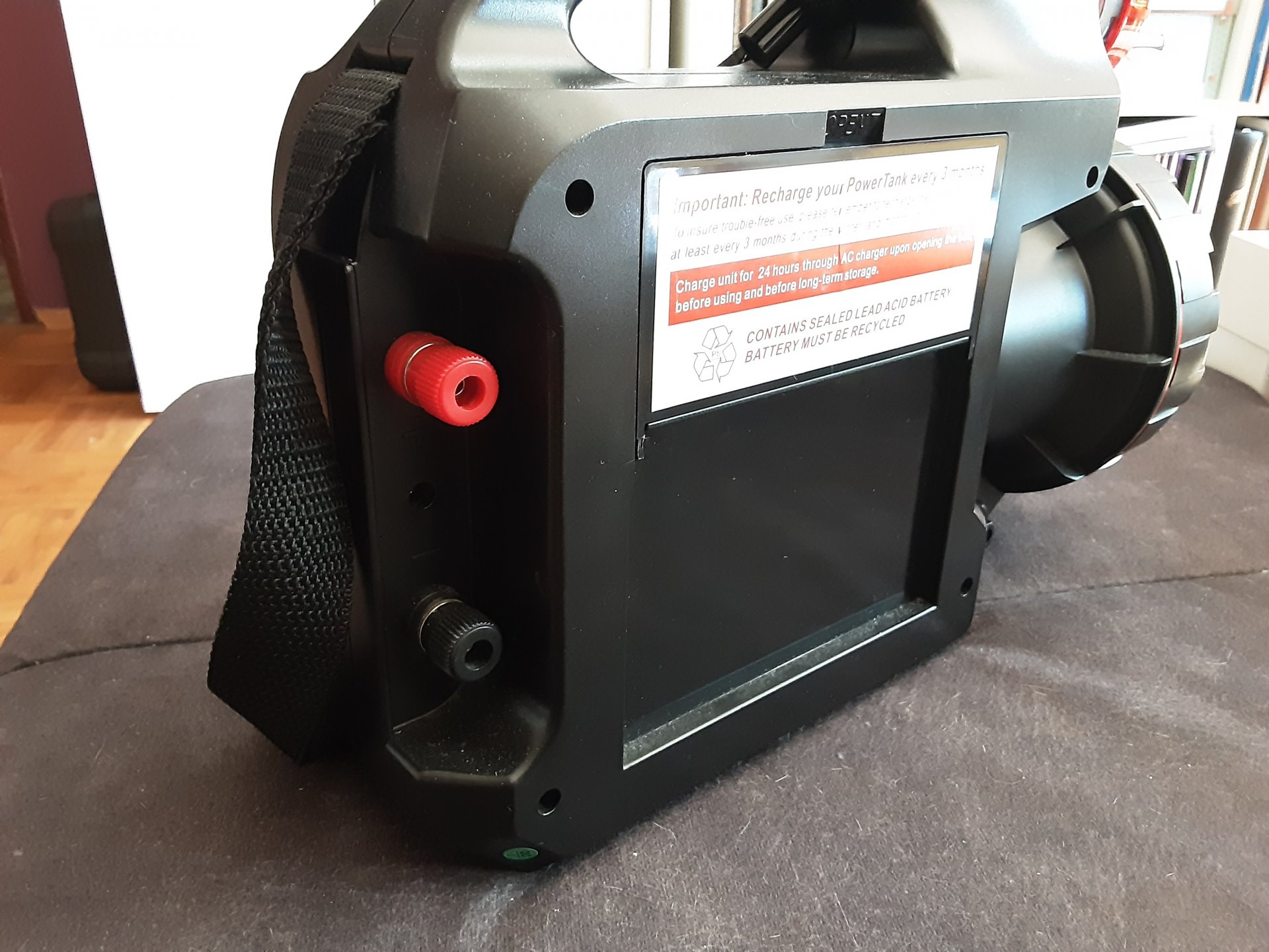

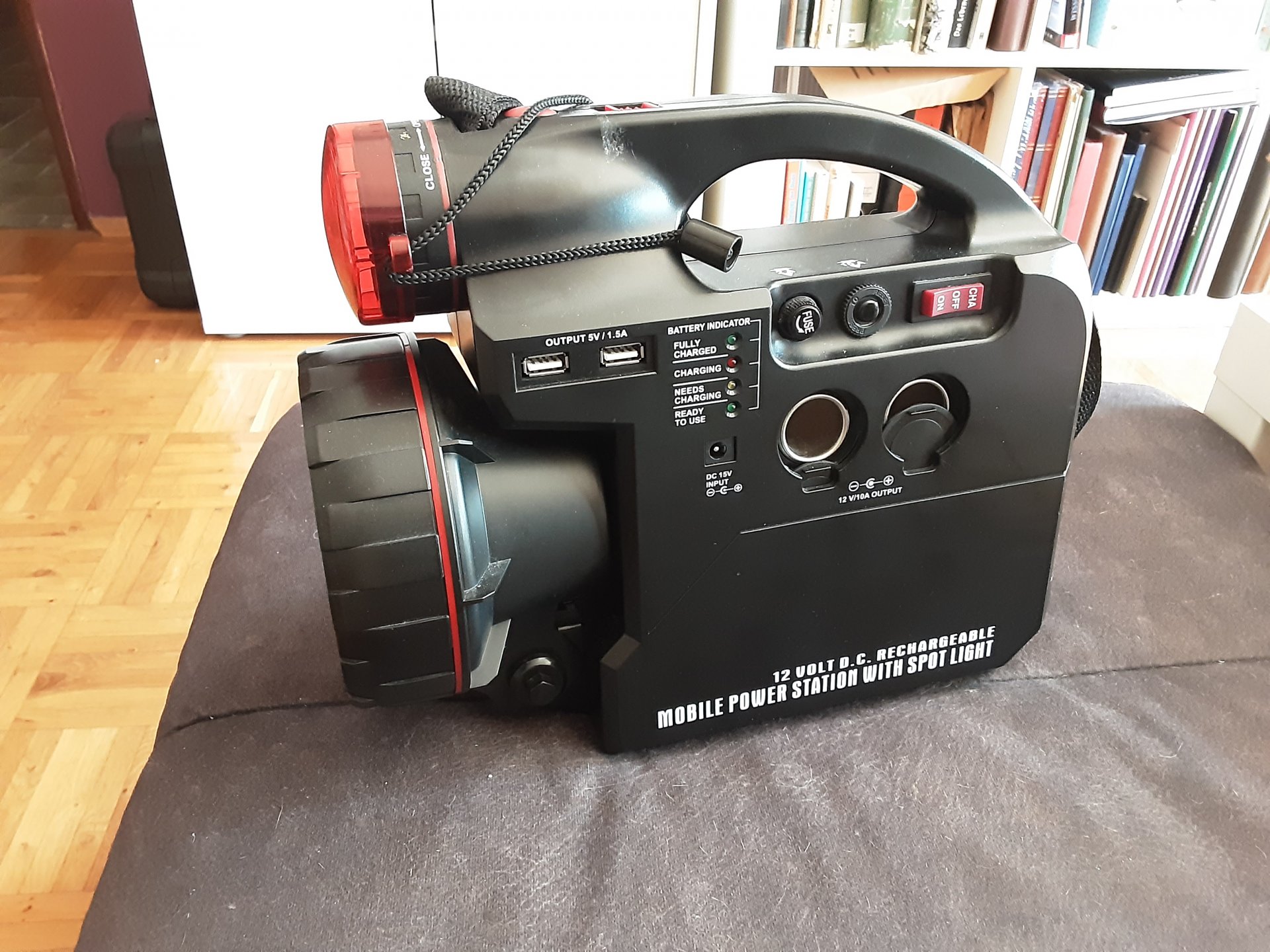

ich verwende diese hier:
Ich betreibe damit meine IEQ45 PRO, RaspberryPI4, ASI294MC 12Volt kühlung, 2x Heizmanschetten 12V, einen ZWO EAF mit 12V
Lustigerweise habe ich dasselbe Model nur mit anderer Lakierung und Markenname auf der ATT in Essen gesehen. direkt 250 Euro xD
So ein Witz!
Lg Tom

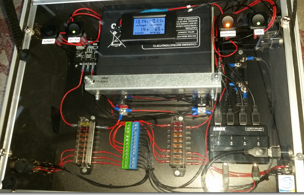

ich habe mir als totaler Laie einen 12V LiFePo-Akku mit entnehmbaren 36Ah zusammengebastelt. Grundlage waren 24 Rundzellen mit 6000mA, welche ich zu einem 4S6P-Akku zusammengestrickt habe. Ein Balancer wurde in der originalen Version nicht verbaut, da diese Aufgabe ein billiges Modellbau-Ladegerät übernommen hat. Die Kosten mit Zellen, Holzgehäuse, Buchsen, Kabeln und frei programmierbarer Spannungsabschaltung lagen unter 150 Teuro und das Ding hat gehalten was es versprochen hat.
Inzwischen bin ich aber dabei ein separates BMS zu verbauen, weil ich einen Ladestrom von 20A in den Akku prügeln möchte um die Batterie schnellstmöglich wieder geladen zu bekommen.
So etwas wie Blei-Gel oder Blei-Säure-Akkus kommt mir nicht mehr ins Haus. Die Dinger sind viel zu schwer, haben zu wenig Leistung und eine zu geringe Lebensdauer. Die Lebensdauer wird übrigens durch die schlechten Ladegeräte, welche den Powerstations beiliegen unnötig weiter verkürzt. Ich empfehle daher auch für solche Geräte einen anständigen, aber nicht unbedingt teuren Akkuwächter und ein Modellbau-Ladegerät, das auch mit Bleiakkus umgehen kann. Für um die 20 Teuro bekommt man schon ein gebrauchtes Imax B6 AC das den Job bei LiIo-, LiFePo-, LiPo- und Bleiakkus hervorragend erledigt.

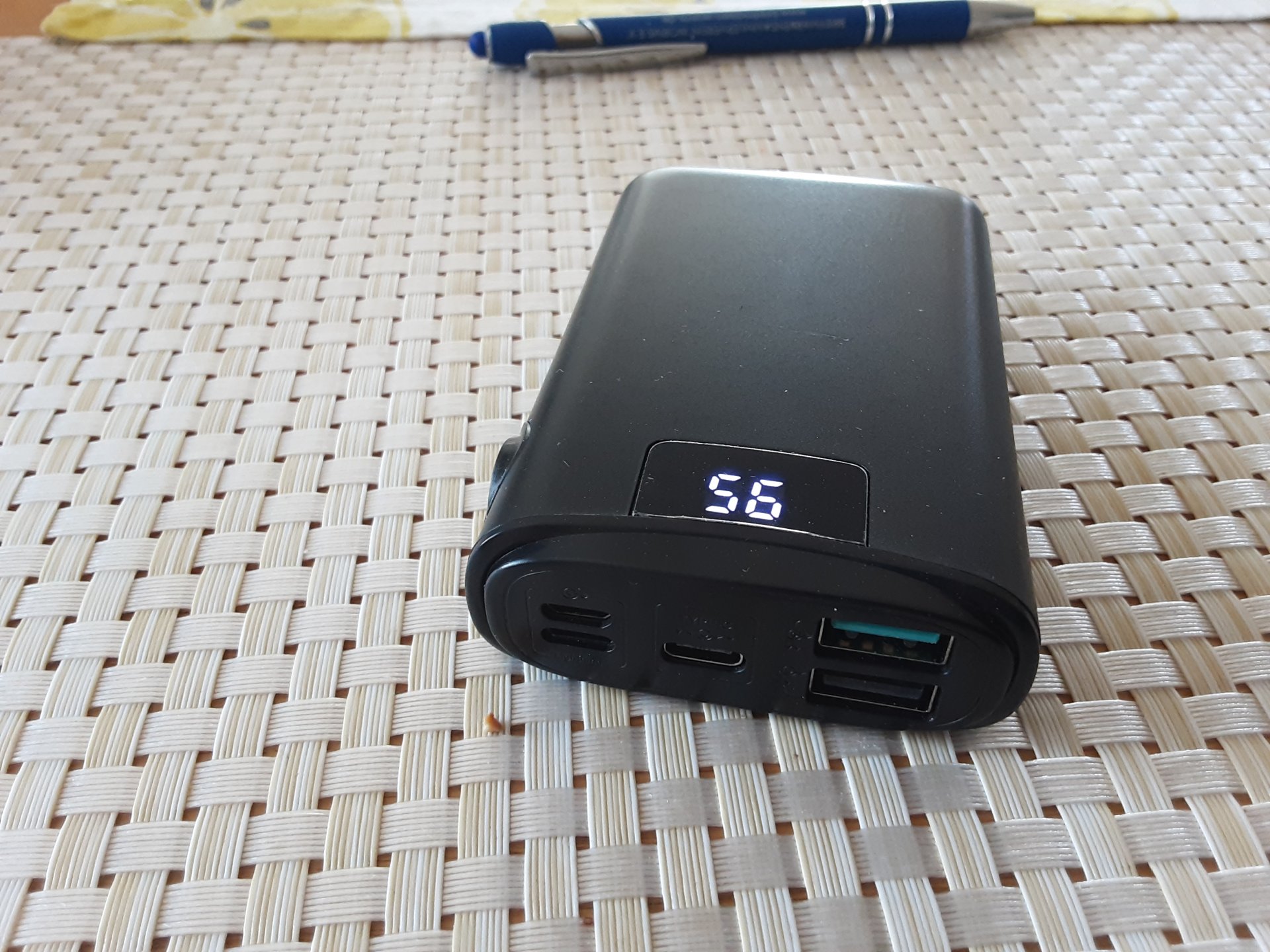

Für mein Skywatcher Star Adventurer nutze ich ein 10000mAh Powerback (der würde bestimmt für 4 Wochen halten :D)

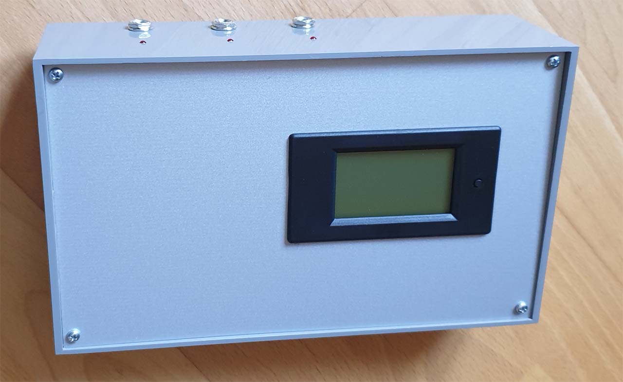

Ich habe mir einen kleinen "Saftkasten" selber gebaut.
8 LiFePo4 Akkus und ein BMS als Laderegler. Die Akkus haben je 25Ah und sind als 2 Paralell und 4 Seriell verschaltet, so dass ich auf 50Ah bei 12 V komme.
Von Amazon einen Festspannungsregler rein mit 12Ah und 12 V, damit ich - falls es doch mal knapp wird, das Auto zum Laden dran hängen kann und die Spannung dann nicht plötzlich ansteigt an den Geräten.
Eingebaut habe ich als Anschlüsse 3 * 5,5* 2,1 mm Holstecker (Also was man so an Anschlüssen halt kennt) und 3 GX16 2 Pin Stecker für die "Hauptabnahme".
Kabel haben ich mir selbst gelötet um von GX16 auf 5,5*2,5mm Hohlstecker zu kommen, womit ich in die CEM 70 gehen kann- die hat leider 25mm und nicht 2,1 was eigentlich üblich ist.
Dazu ein kleines Monitoring tool um die Batterien zu überwachen.
Alles in allem komme ich auf 600Wh, womit ich gute 15 Stunden Aufnehmen kann. ( Habe mal über die Pegasus Astrobox alles angeschlossen und laufen lassen- die AstroBox zeigt einem in deren Tool den Verbrauch in Wh an, so konnte ich in etwa berechnen was ich verbrauchen würde- ich kam auf rund 40wh im Durchschnitt nach 1,5 Stunden mit allem drum und dran.
Gezahlt habe ich für alles um die 300€- mal vergliechen mit dem Koffer von artesky ist das schon ein Unterschied finde ich.
Zugegeben: man muss sich mit Elektronik etwas auskennen, Spaß am Selberbauen haben und sollte handwerklich keine 2 linken Hände haben, aber preislich lohnt es sich auf jeden Fall.

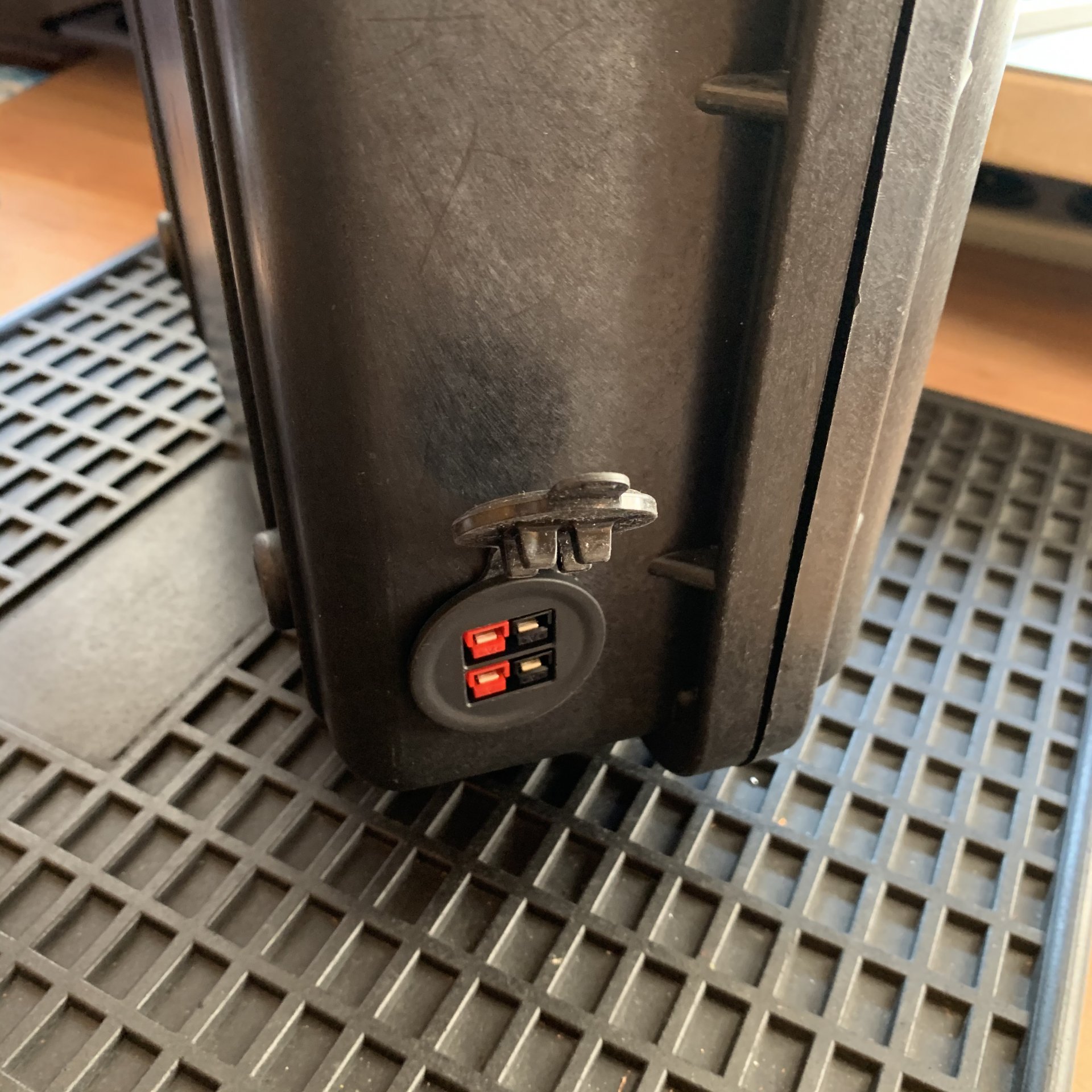

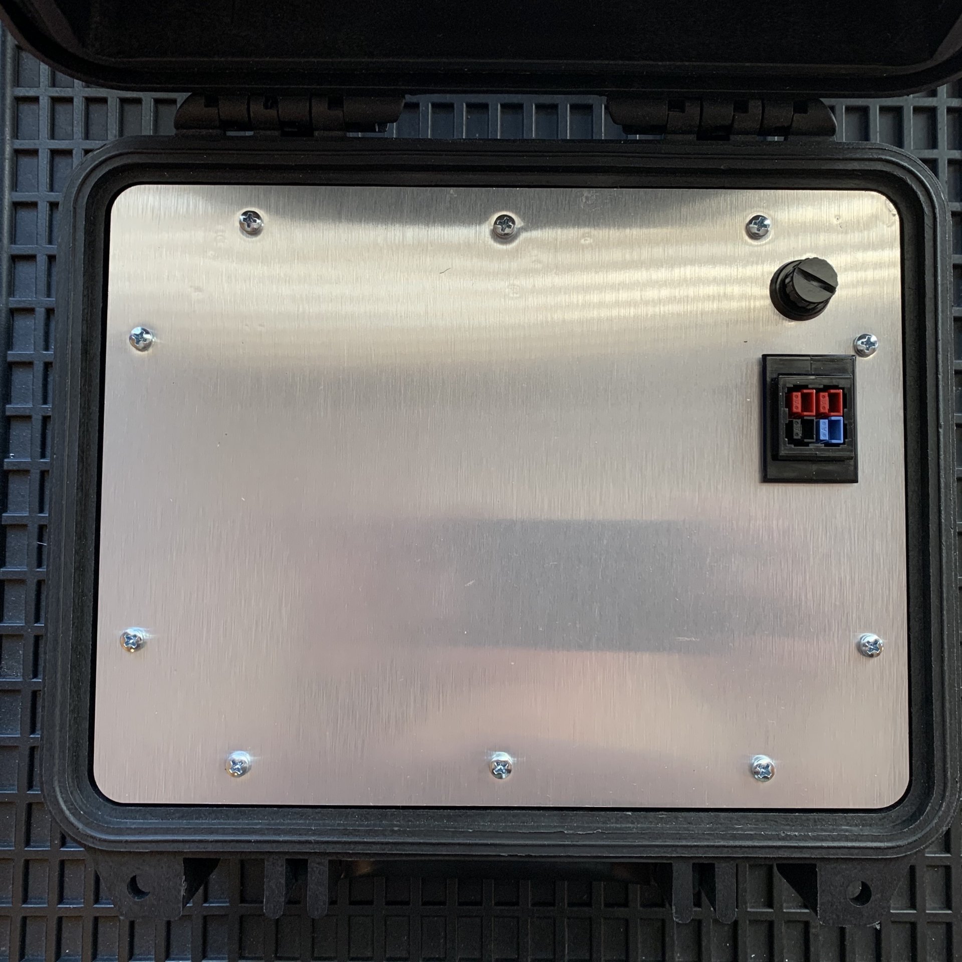

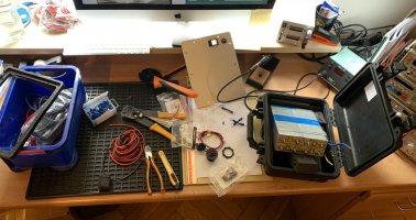

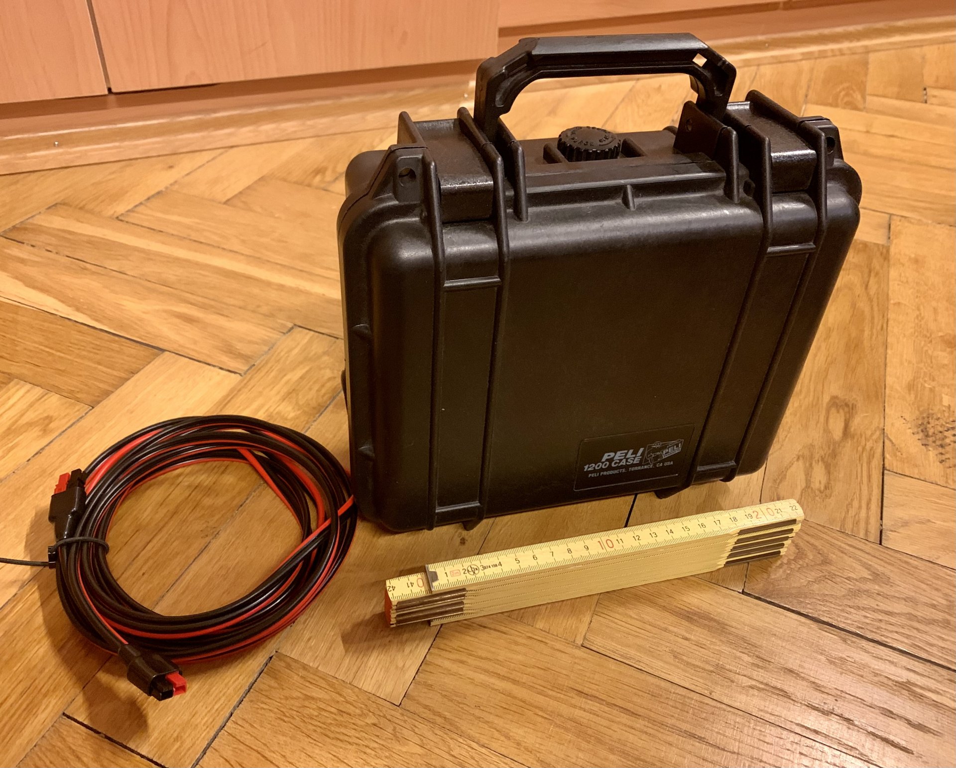

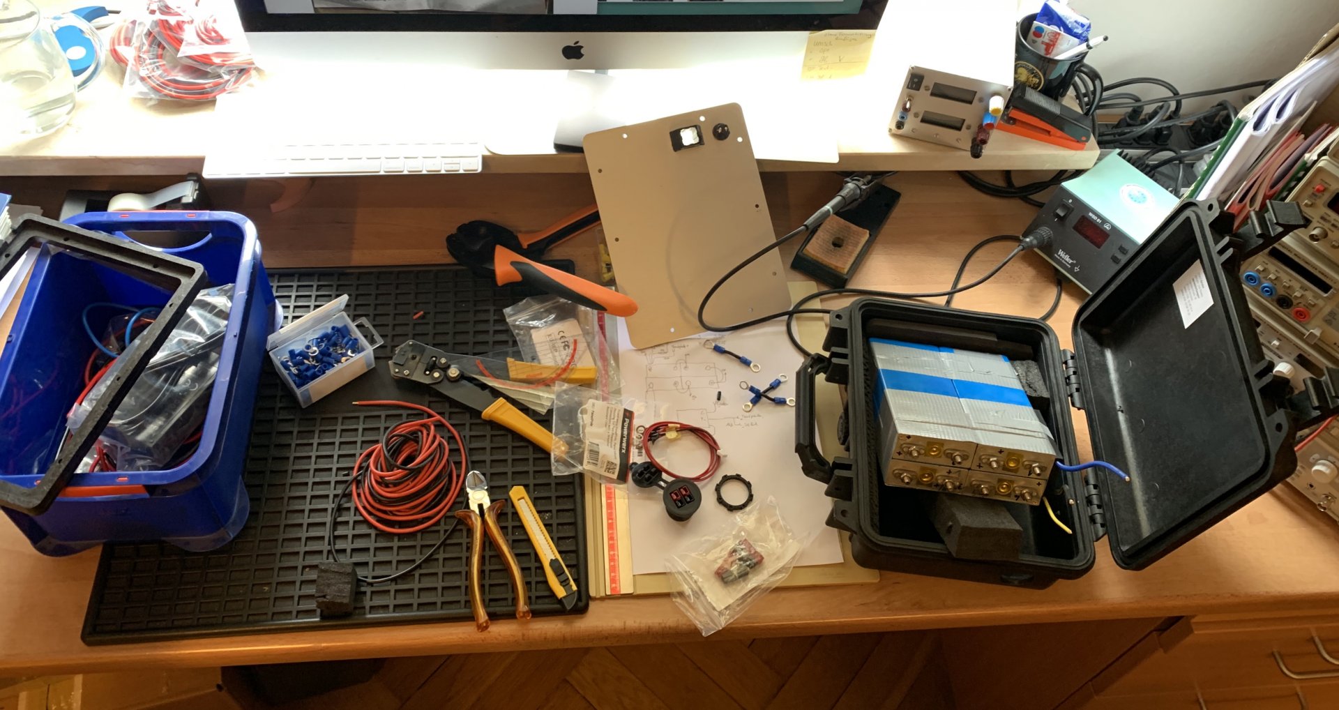

Nach etlichen eher schlechten Erfahrungen mit sogenannten "Powerbanks" und "Powerstations" bin ich zum Eigenbau übergegangen:
Das Resultat ist ein Peli 1200 Minikoffer mit vier quaderförmigen LiFePO4 (300 Wh = 23 Ah) und einem passenden BMS. Das reicht für die meisten Anwendungen. Da ich keine Furcht vor Wiederverwendung habe, sind alle diese Bauteile auf eBay / eBay Kleinanzeigen erstanden worden. Kosten zusammen mit Buchsen und Ladegerät etwa 200 EUR. Für das Peli gibt es sowohl eine Aluplatte als auch den passenden Einbaurahmen. Auf den Fotos ist das alles gut zu erkennen.
Die 12 V Ausgänge sind seitlich und per 6,3 A Feinsicherung abgesichert. Meine Mach2 und einige kleinere Geräte laufen damit locker einen Tag und eine Nacht. Auf einen Einschalter wurde verzichtet. Bei geöffnetem Koffer haben im Deckel noch Anschlusskabel Platz. Auf der Aluplatte ist der Ladeeingang und ein durch das BMS mit 30 A abgesicherter Ausgang für (kurzeitig) sehr hohe Ströme. Wer weiß, ob man`s mal braucht.
Als Steckverbinder nutze ich ausnahmslos Anderson Powerpole (Bitte nur mit geeigneter Crimpzange!). Bananen- und Hohlstecker meide ich. Vielleicht erkennen ja die Hersteller irgendwann, dass viele regelmäßige Kontaktprobleme im Freien oft durch die mitgelieferten minderwertige Kabel und Verbinder vorprogrammiert sind.
Der Zusammenbau solcher Akkus ist zwar elektrisch nicht sehr kompliziert, trotzdem schadet Fachwissen nicht. Die hohe Energiedichte der Akkuzellen kann bei Kurzschlüssen durch Werkzeug oder falsche Verdrahtung gefährliche Energie frei setzen. Und wie schon angedeutet: Bitte eine Sicherung einbauen. Das BMS verhindert keine Kabelbrände, es schützt bei Kurzschluss nur den Akku wirksam.
