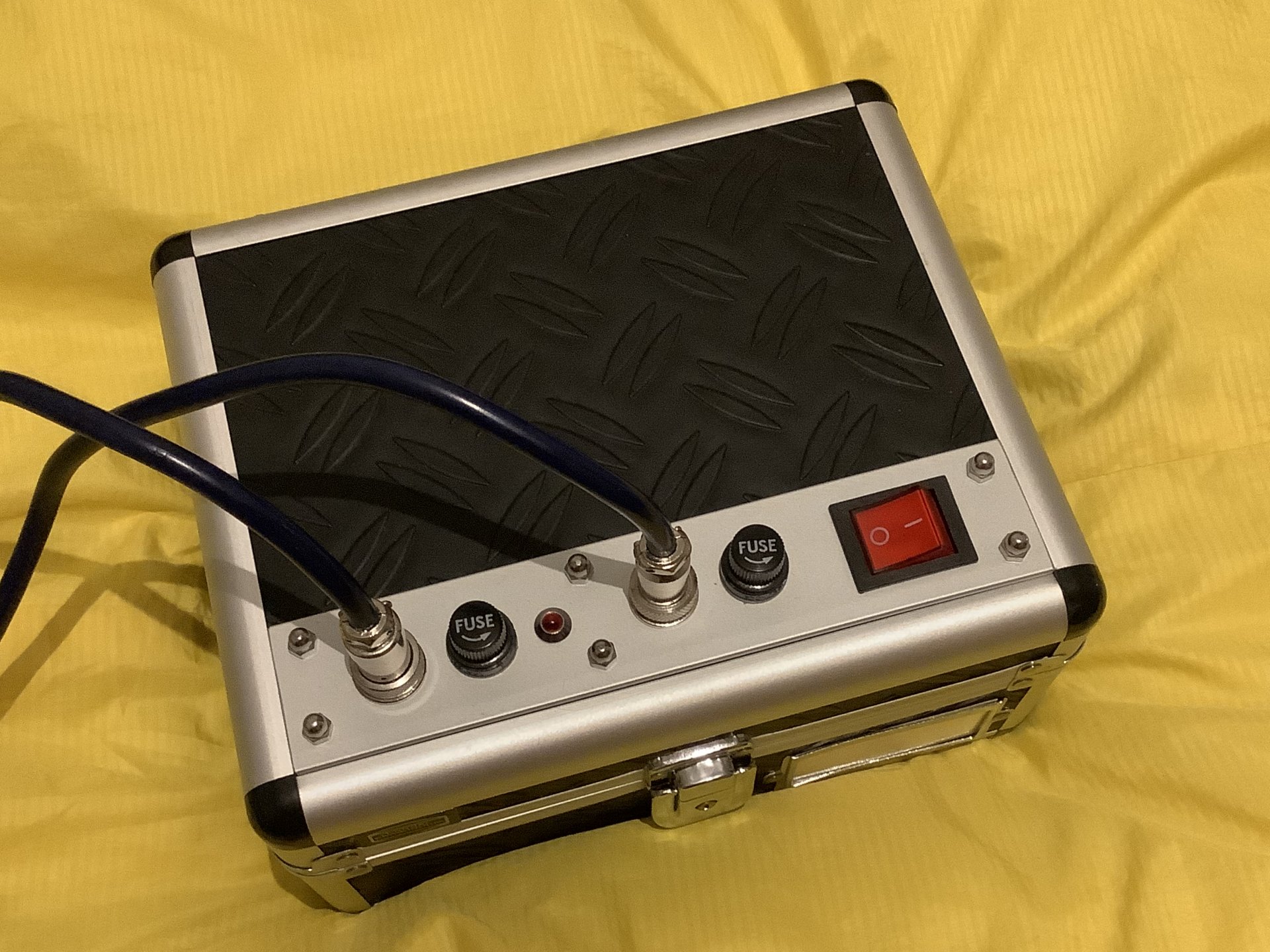

Ich habe mir zwei von denen(klick) in ein kleines nicht benutztes Köfferchen reingemacht mit ein par Sicherungen(plus interne zusätzliche for just in case), ner Lampe und nen Schalter. Viel Auswahl hatte ich nicht lokal bei mir, habe das bestmögliche lokal bei mir gefunden.
Konnektoren habe ich gefunden was man bei mi örtlich finden kann, geht ein schön dickes angelötetes gutes Kabel gut durch.
Das Produkt sieht so aus, es ist noch sehr gut transportabel und speist meine iEQ30Pro mit AsiairPro mit Guider und gekühlter 533MC.

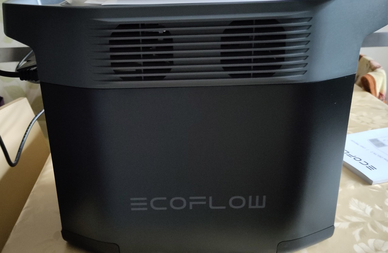

Mal was für die ganz Harten ;) :

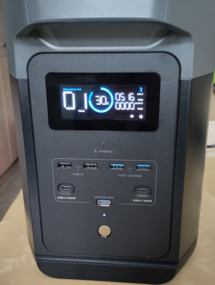

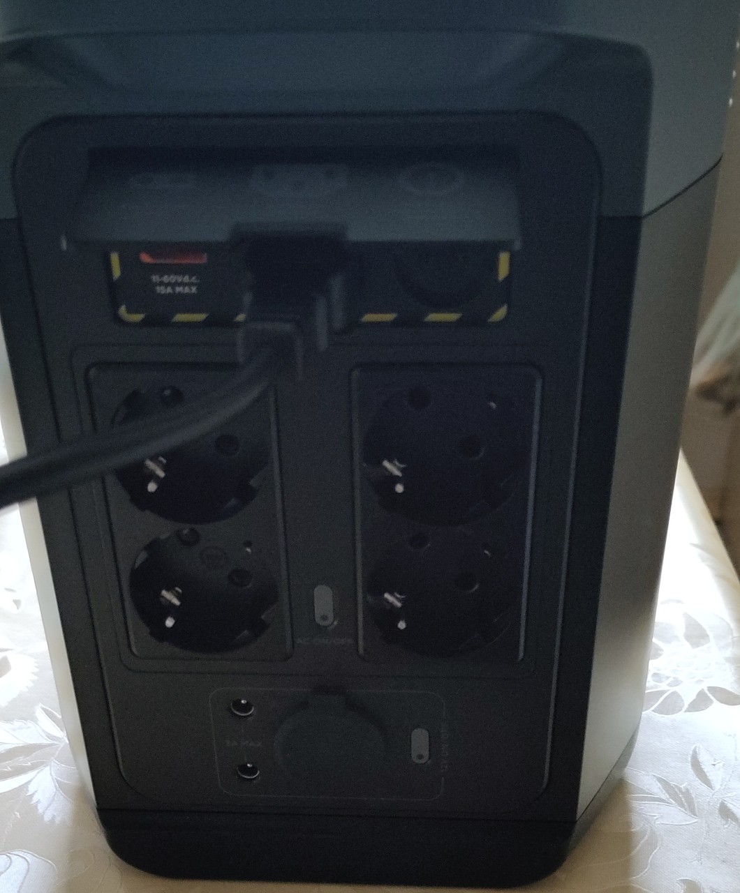

EcoFlow Delta 2. 1kWh, bis zu 2300W@230V Peak. Interessant für den Astronom: 12V als KFZ-Kupplung und 2xHohlstecker 5,5/2,1. Selbst für die USB-Fetischisten, Anschlüsse satt mit dem entsprechenden Dampf.
Selbst Toasten geht nebenbei, pro ein Paar Toasts 3% Energie, ist verschmerzbar, wenn man nicht das Ganze Astrotreffen versorgen muss. Sollte für eine Nacht inkl. Laptop reichen.
P.S. Ist natürlich nicht für die Astronomie gedacht, sondern für einen anderen Fall.

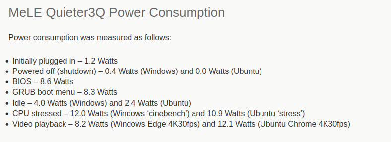

Der N5105 ist mit einem durchschnittlichen TDP von 10W angegeben, kommt die Plattform noch dazu, da kommt einiges an Verlustleistung zusammen.
Ich habe mal eine Seite gefunden, wo dieser PC etwas näher beleuchtet wird. Auch in Bezug auf die Leistungsaufnahme, hier steht sich Windows definitiv schlechter dar und bei den 4W Idle wird es wohl nicht bleiben, wenn NINA und andere Sachen laufen.

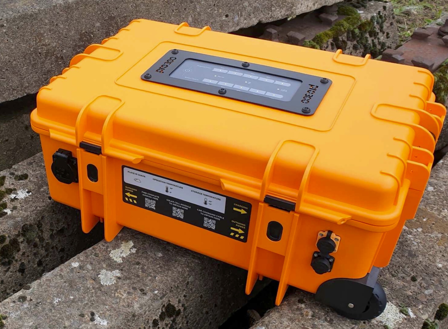

Wer investieren kann:

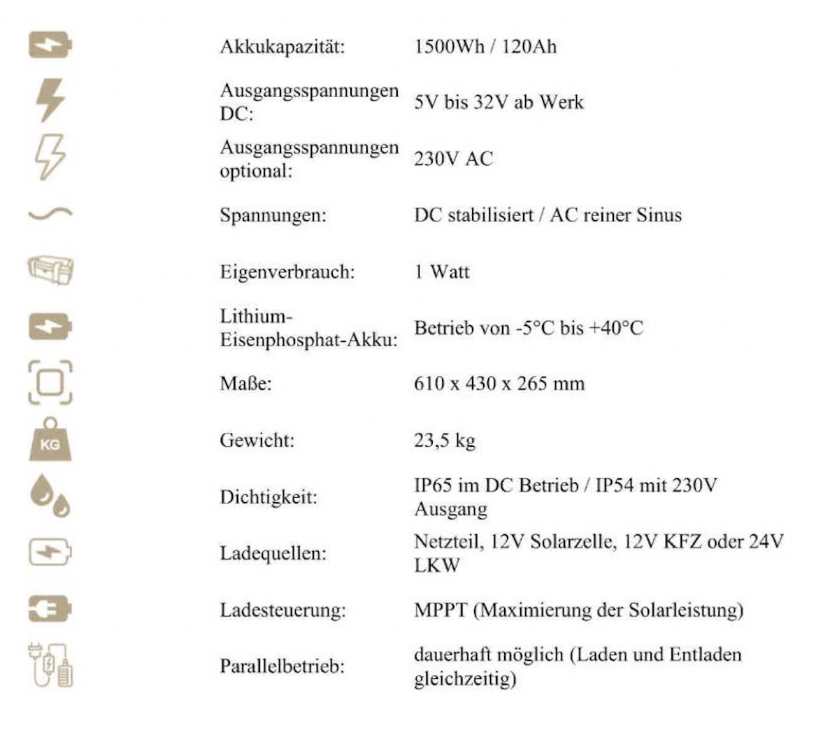

Ein Beispiel ist das Tronos Energy Case, an dem ich mehrere 230 Volt Geräte anschließe: gekühlte FLI Kamera, Macbook. Es hat dazu einen kräftigen 12 V Ausgang für z.B. meine Goto Montierung von Astrophysics. Stabil verbaut, rollbar, Solarpanel optional, spritzwasserfest und arbeitet auch bei Minusgraden. Sie kann auch am Auto geladen werden, lässt aber der Autobatterie noch genug Rest zum Starten. Einmal investiert hat man über Jahre keine Probleme im Feld, Winter oder im Urlaub. Darüber hinaus taugt sie auch bei Stromausfällen im Haushalt. Hier handelt es sich um ca. 2500 EUR.

Im Verteiler selbst sind noch 2 Elko's verbraten, welche ein kurzzeitiges Einbrechen im gewissen Umfang unterbinden.
Hallo Thomas,
das mit den Elkos ist eine gute Sache. Wenn Dein System stabil läuft: Wunderbar. Allerdings wird gern unterschätzt, wie hoch Anlaufströme von Montierungs-Motoren, Shuttern, Spannungswandlern in Kleingeräten sind. So bin ich nicht davon überzeugt, dass Du mit den genannten 5 A Maximalstrom auskommst. Stromspitzen können (nur für Millisekunden) um ein vielfaches höher sein. Die Akkus können das. Aber dann rächt sich die Niederspannung durch Spannungseinbrüche am ohmschen Widerstand der Leitungen und den Kontaktstellen. Die Folge sind Abschaltungen oder Fehlfunktionen der angeschlossenen Elektroniken. Es reicht zum Verdruss, auch wenn es nur selten vorkommt.
Im übrigen komme ich auch nicht ganz ohne Hohlstecker aus: Mein FLI Equipment, mechanisch vorbildlich verbaut, hat unpassend zur Wertigkeit Hohlsteckeranschlußbuchsen. Ich habe zumindest an der anderen Seite der Leitungen Powerpole Stecker angecrimpt.
Roland
