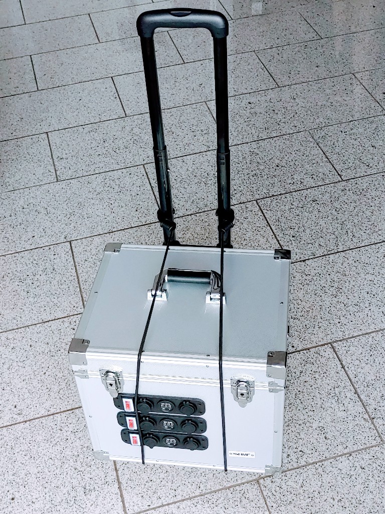

Hallo!

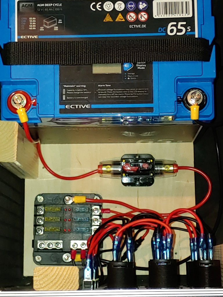

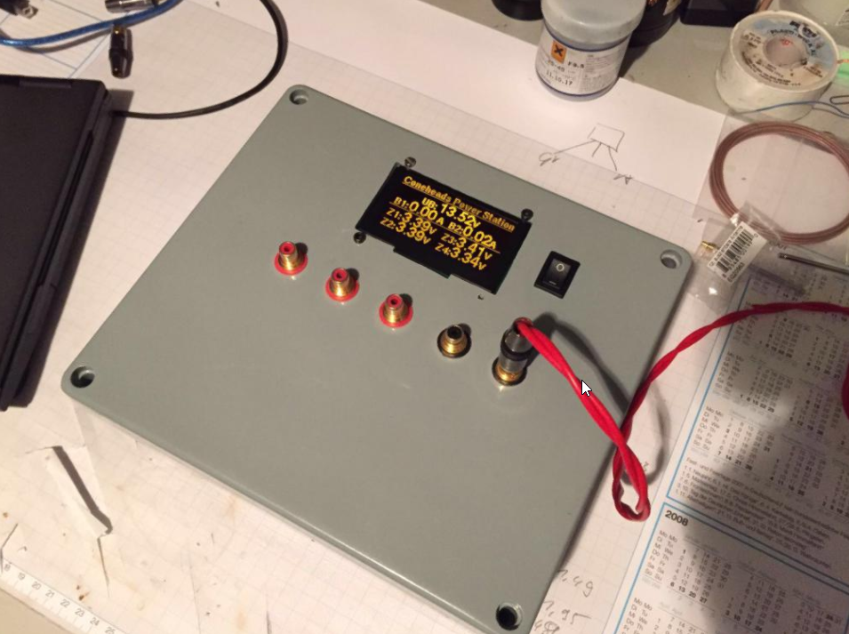

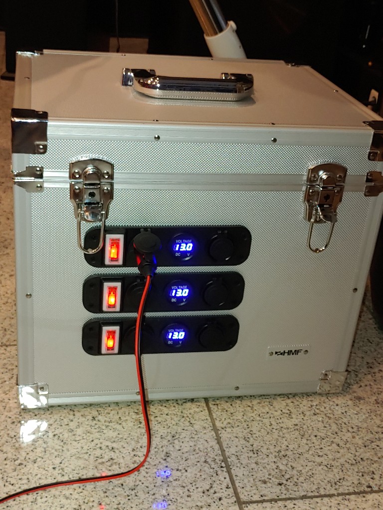

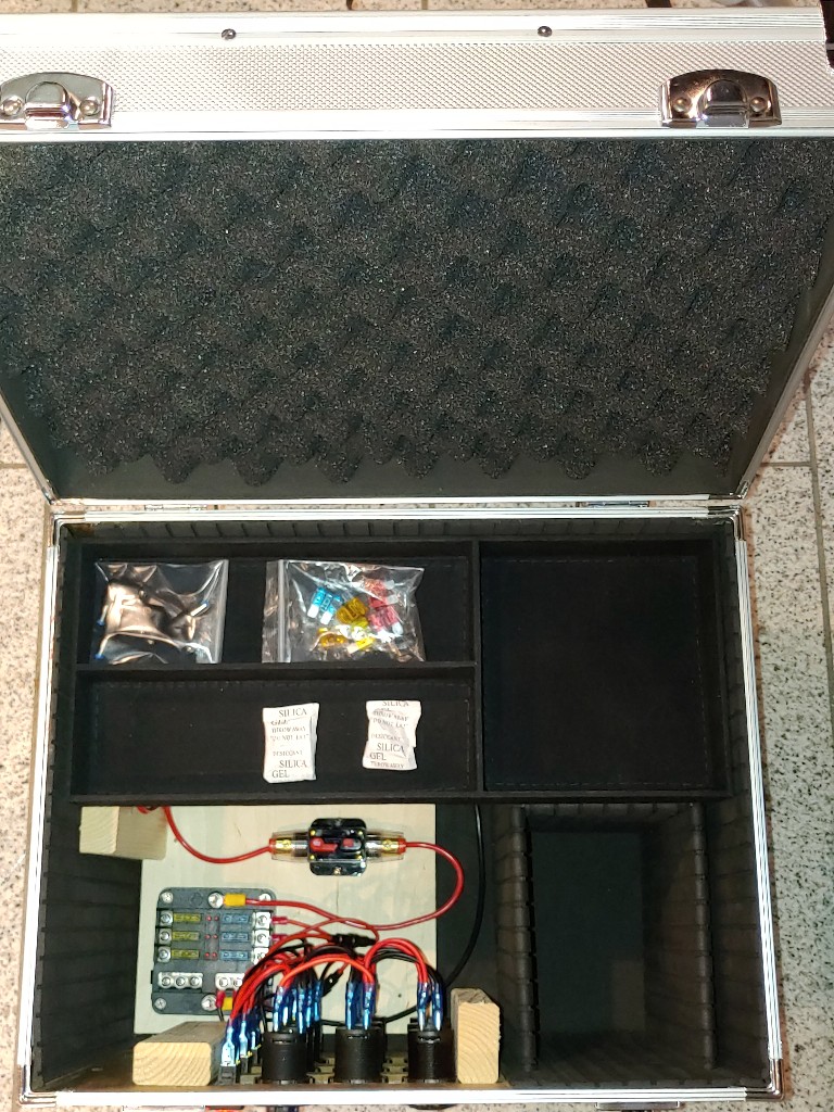

Bis 100Ah geht das Hiermit hervorragend. :giggle:
Die LiFePo4 Akku's benötigen i.d.R. diese Pflege nicht wirklich. Zum Überwintern zu 2/3 oder 3/4 aufladen und stehen lassen. Vor den ersten Verwenden einfach Vollladen und sich freuen.
komme hiermit gut durch den Winter.
Gruß Jochem

Feine Sache, Jochem!
Welchen Leitungsquerschnitt haben die Leitungen an den Batterieklemmen?
Roland
Hallo Roland,
Nennquerschnitt 6,0 mm²
Gruß Jochem
Das ist sehr gut. Damit hält sich der Spannungsabfall am Kabel in erträglichen Grenzen. Drunter macht keinen Sinn. Tolles Teil, das Du da gebaut hast.

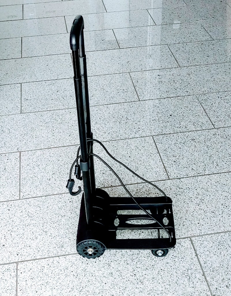

Ja danke, ist nur [zensiert] schwer. Aber Ich transportiere die Kiste auf einem alten Einkaufsrolly. Damit geht's.

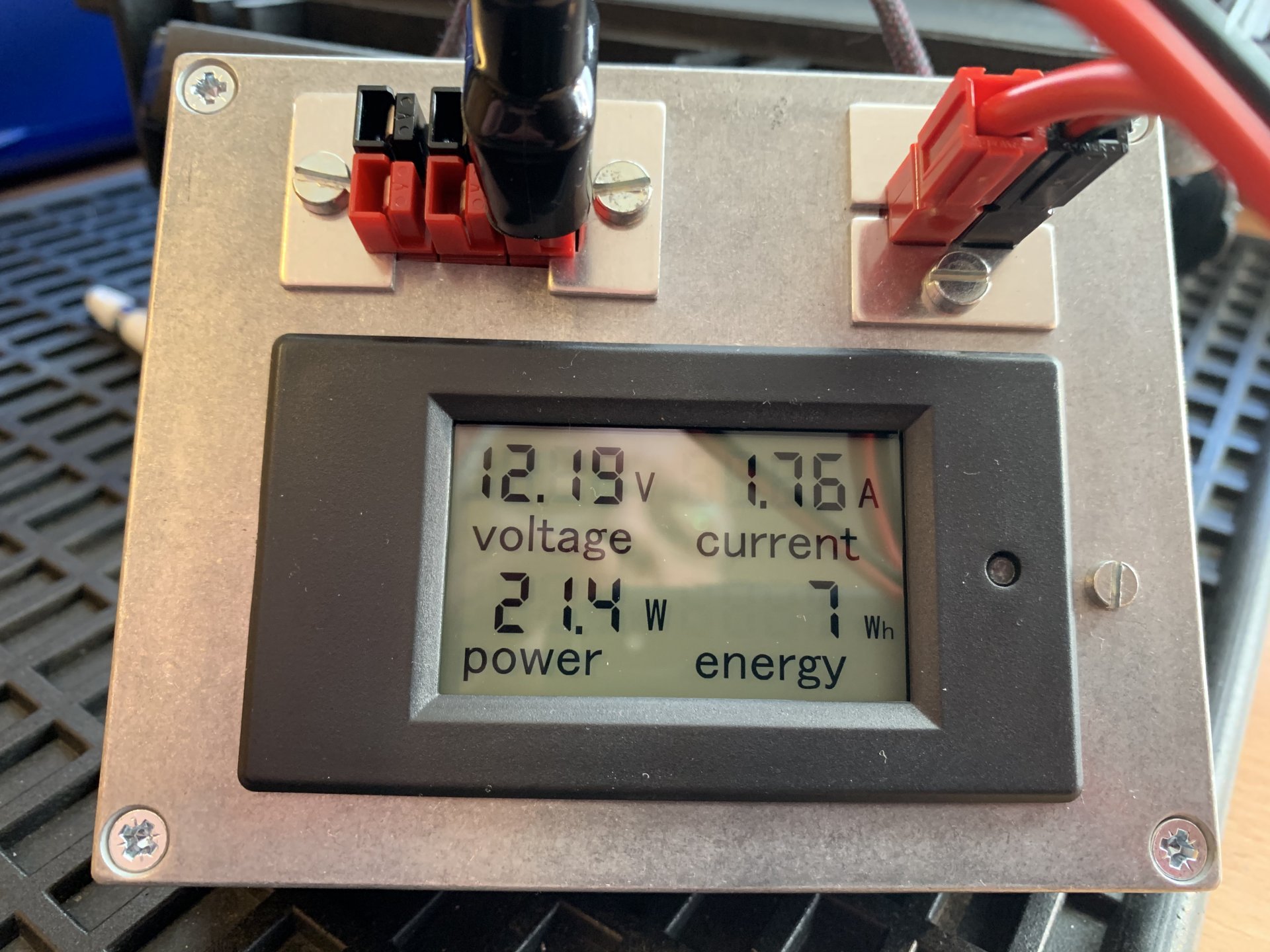

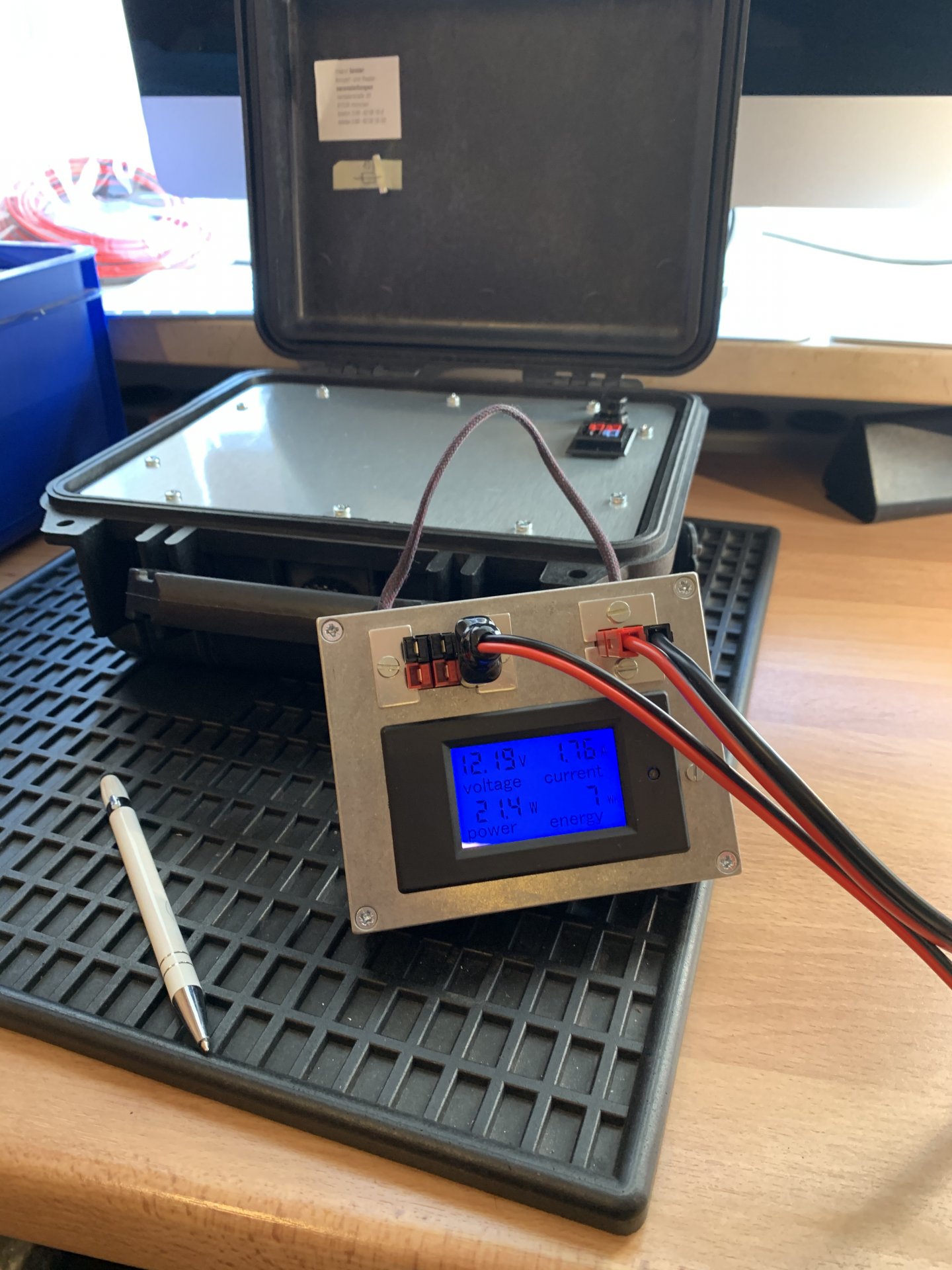

Hallo Martin, Thomas und Hartmut,

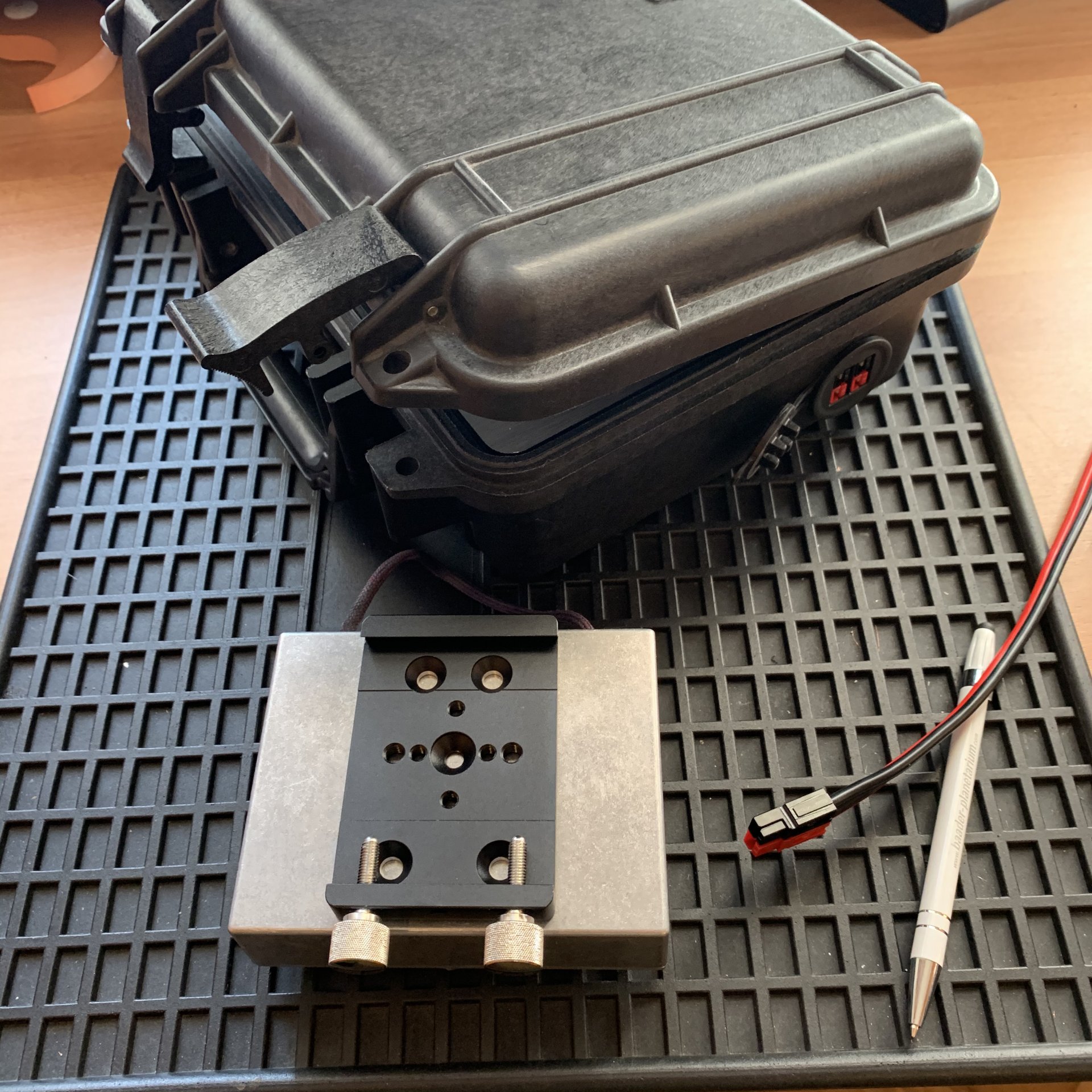

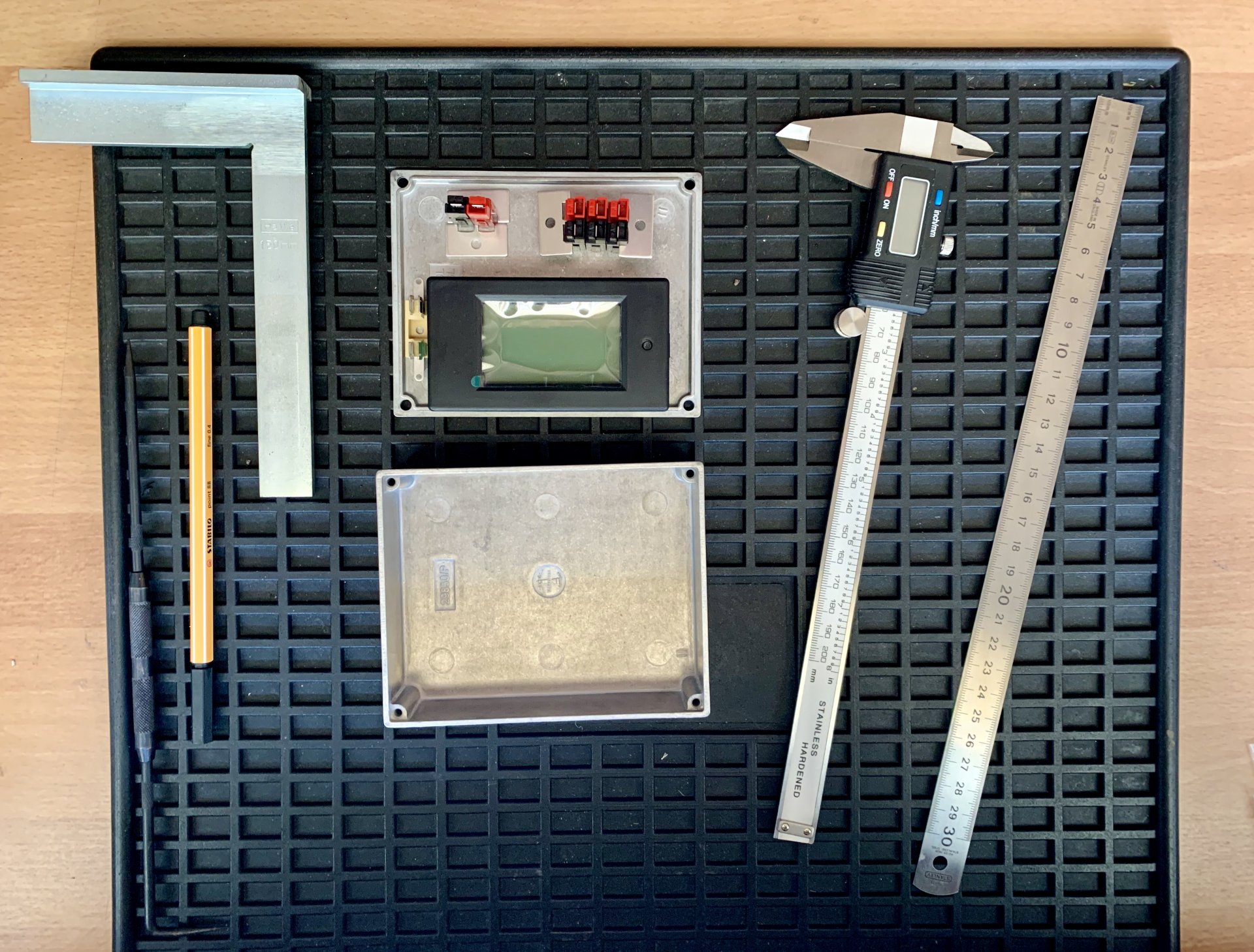

nach Recherche fiel meine Entscheidung auf das Einbaupanel PZEM-51; erhältlich bei Amazon um 20 EUR. Nach Montage (mit Sicherung!) in ein Aludruckgussgehäuse bildet es eine Verteilung direkt am Stativ oder an der 3" Schiene. Ich nutze es nur zur Strom- und Kapazitätsbestimmung/ -prüfung und muss es nicht immer dabei haben. Nach draussen gehe ich vernünftigerweise mit frisch geladenem Akku.
Das PZEM-51 behält nach Abschalten die Wattstundenzählung und verliert die Daten nicht. Der Eigenverbrauch ist kleiner als 1 mA, mit Beleuchtung 3 mA. Das ELV Panel benötigt immerhin bis 24 mA, das läppert sich. Martins Kabelmessgerät habe ich auch. Es ist erstaunlich genau, aber wenn der Akku abschaltet, ist die Anzeige weg. Und das Ergebnis auch ...
Vielen Dank für Eure interessanten Ideen und Anregungen!
Viele Grüße und CS
Roland

Hallo Markus,
ist alles eine Sache des richtigen Equipments. Klar ist die Kiste echt schwer, aber mit dem Rolli kein Problem. War für mich halt die beste Alternative viel
Ah zum günstigen Preis zu bekommen.
Gruß Jochem
