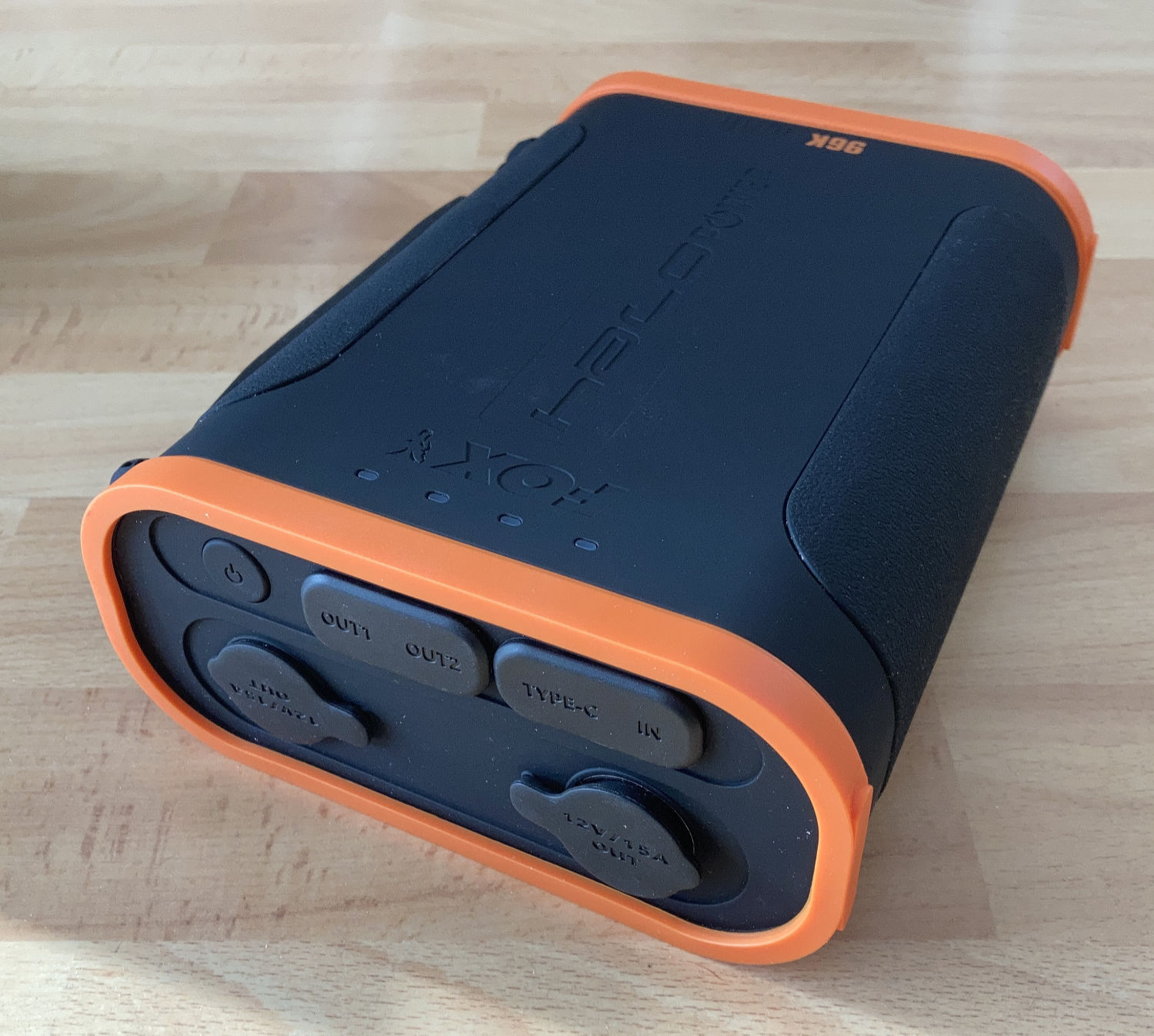

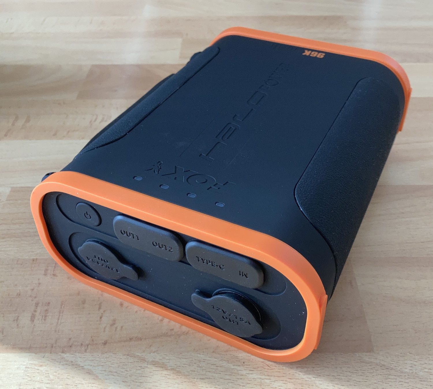

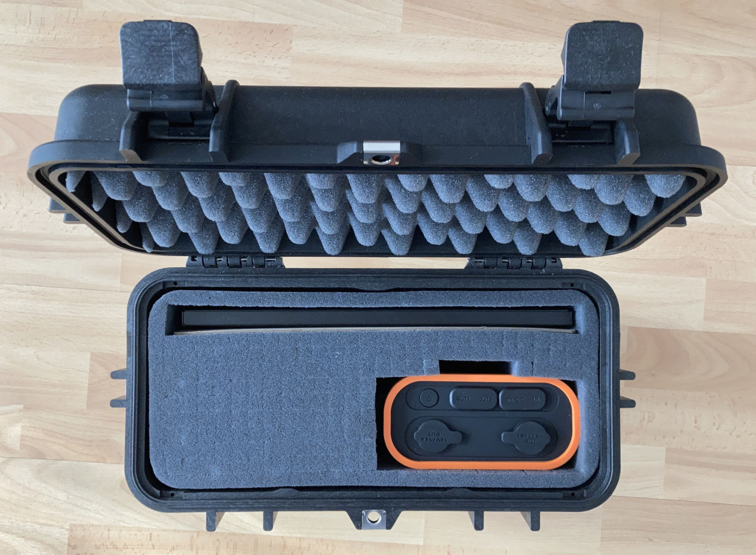

ich verwende als Stromversorgung seit einiger Zeit einen FOX Halo Power 96K Powertank. Das reicht bis zu 9 Stunden für mein komplettes Setup.
CS & VG
Stefan
Den Anhang 324682 betrachten
Den Anhang 324683 betrachten
CS & VG
Stefan
An genau diesem hätte ich auch Interesse.
Wie lange könnte man damit eine EQ8 ohne weitere Stromverbraucher bei gelegentlichem Goto betreiben?
Und wo hast du ihn her?
Viele Grüße Andreas
Hallo Andreas,
ich habe ja wirklich alles dran - also Cam, Guidingcam, Montierung (CEM26), PC-Stick, TFT-Display, … . Wenn nur die Montierung dran hängt, hält das Ding wohl eher zwei Nächte durch.
Gekauft hab ich hier:
In anderen Angelshops gibt es den Powertank aber, bei Verfügbarkeit, oft 50 bis 60 Euro günstiger. Ich habe auch nur ca. 199 dafür bezahlt.

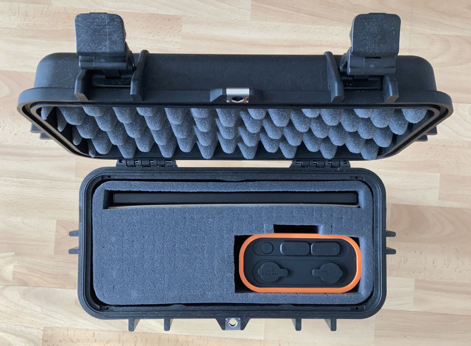

Hallo Stefan,
Das Halo Power Pack verwende ich auch.
Ich finde Deinen Koffer für das Power Pack interessant. Was für ein Koffer ist das?
Vielen Dank und viele Grüße,
Günther
Hallo Günther,
ich habe den Peli 1430:
Der Koffer ist zwar relativ teuer, aber damit sind Lagerung und Transport deutlich einfacher. Bis jetzt ist darin auch mein TFT-Display verstaut und der restliche Platz wird später noch für Zubehör oder ggf. Kamera verwendet.
CS & VG
Stefan
Hallo Stefan,
Vielen Dank für den Link!
Ja, die Peli Cases sind teuer aber eben auch sehr gut.

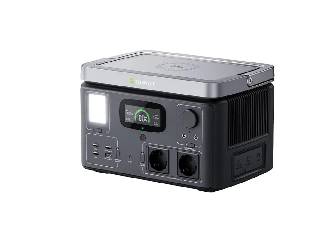

Hallo
Ich habe den Growatt Vita 550
Nutze nur den 12V für alles AsiAir + Zwo2600MC Duo + EAF und iPad
Heizungsbänder 1x für´n Winter
Wird am Tag über Balkonkraftwerk aufgeladen. Kommer aber gut 2 Nächte durch.
