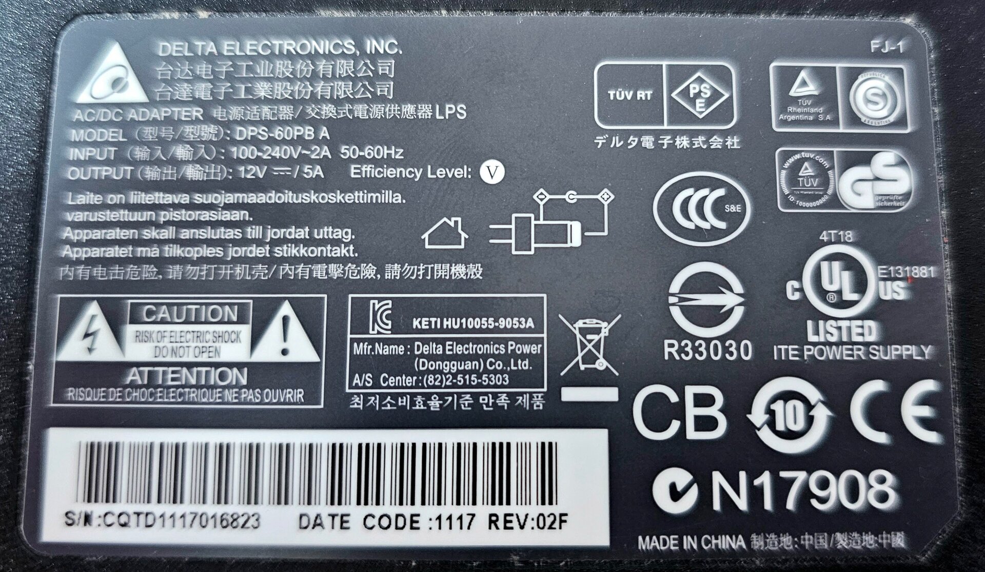

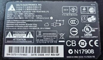

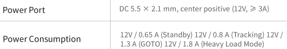

ich hänge mich mal hier dran mit zwei Fragen. Montierung ist eine ZWO AM3N, die laut Specs 12 V und 3A als Stromquelle erfordert, Anschluss DC Center positive.
1. Mein Netzteil was hier noch rumliegt, vermutlich von einem dahingegangenen Laptop, erfüllt diese Anforderungen (oder?):
2. Welchen Akku könnte ich nutzen? Er muss wirklich nur die Monti versorgen, also möglichst klein, leicht und sollte 2 - 3 h halten. Das wäre nicht mal eine kWh, also sehr wenig, falls ich mich nicht grob verrechnet habe. Eine kleine Powerbank würde ausreichen, aber die haben meist keinen DC Ausgang. Oder bin ich da auf dem Holzweg?
Andreas
Hallo Andreas,
wenn die Polung stimmt, reicht das NT locker.
Jaein. Ich habe hier auch ein alte PB rumliegen sogar mit 12V Ausgang als Hohlstecker. Meist schränkt der tlw. höhere Einschaltstrom die Nutzung ein, da in der Regel wegen der Stabilität auch ein etwas größerer Sieb-Elko im Eingang der Verbraucher geschaltet ist. Der braucht kurzzeitig für ein paar Milisekunden einen starken Schluck aus der "Strompulle", und diese kurzzeitige "Überbelastung" sollte der Step-Up Wandler vom der PB liefern können, bzw. abfedern.
Das gelingt leider nur sehr eingeschränkt, sodass hier nur probieren hilft.
