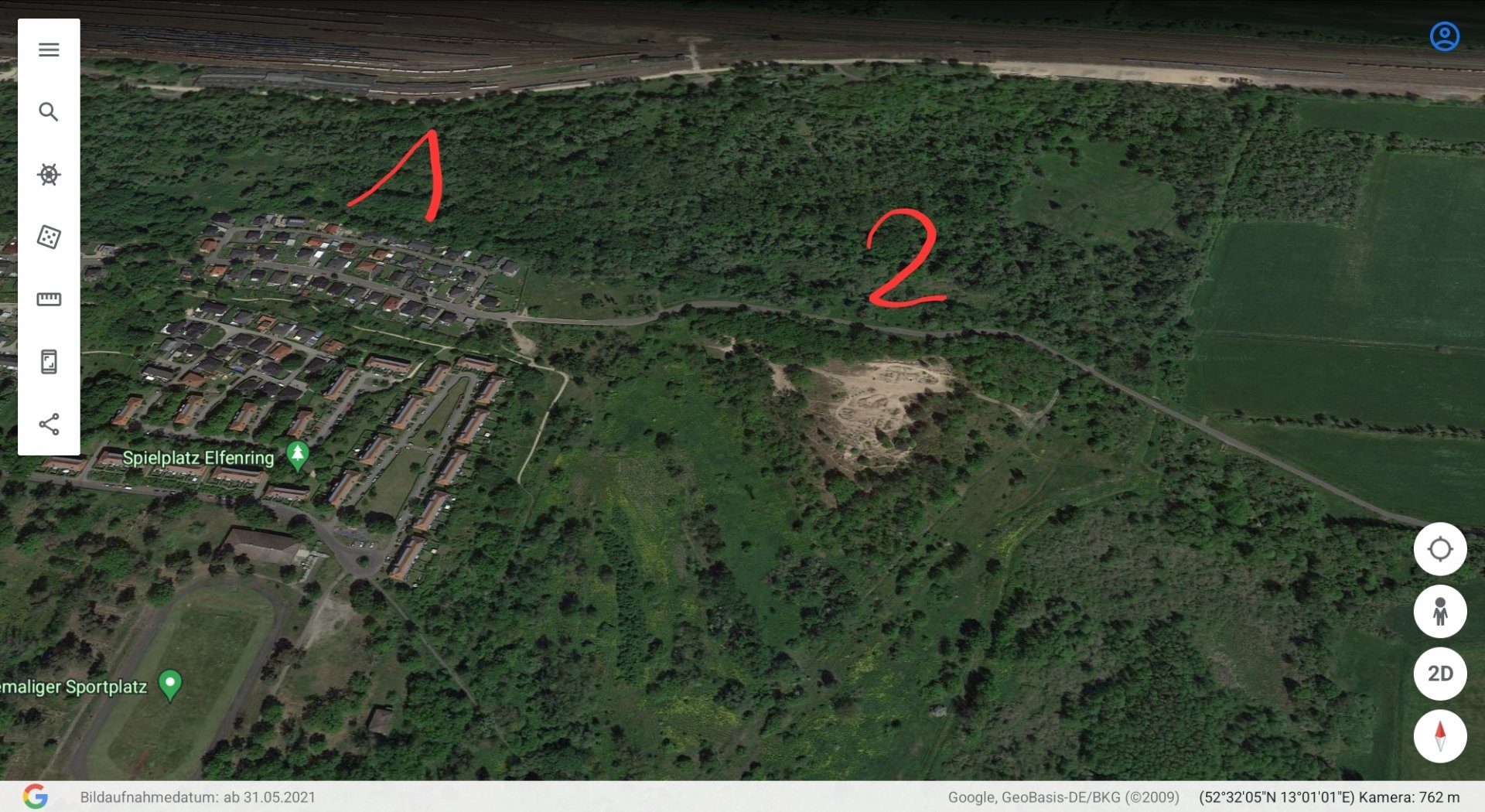

Anbei mal ein Scan von meiner Wohnsiedlung(1). Der kleine Sandberg(2) soll mein Beobachtungsstandort werden, nur ein paar Minuten von meiner Haustür entfernt. Er liegt leicht erhöht(kein Bodennebel) und wird von keinem künstlichem Licht bestrahlt. Gestern Nacht hab ich mich mal dort eine Stunde aufgehalten. Man merkt, je länger man im Dunkeln zubringt, umso deutlicher zeichnen sich Himmelsobjekte ab. Vielleicht fällt euch zu meinem beabsichtigten Beobachtungspunkt noch was ein. Ich bin für jeglichen Input dankbar. Und nicht die Okulare und Filterempfehlungen vergessen ;)
