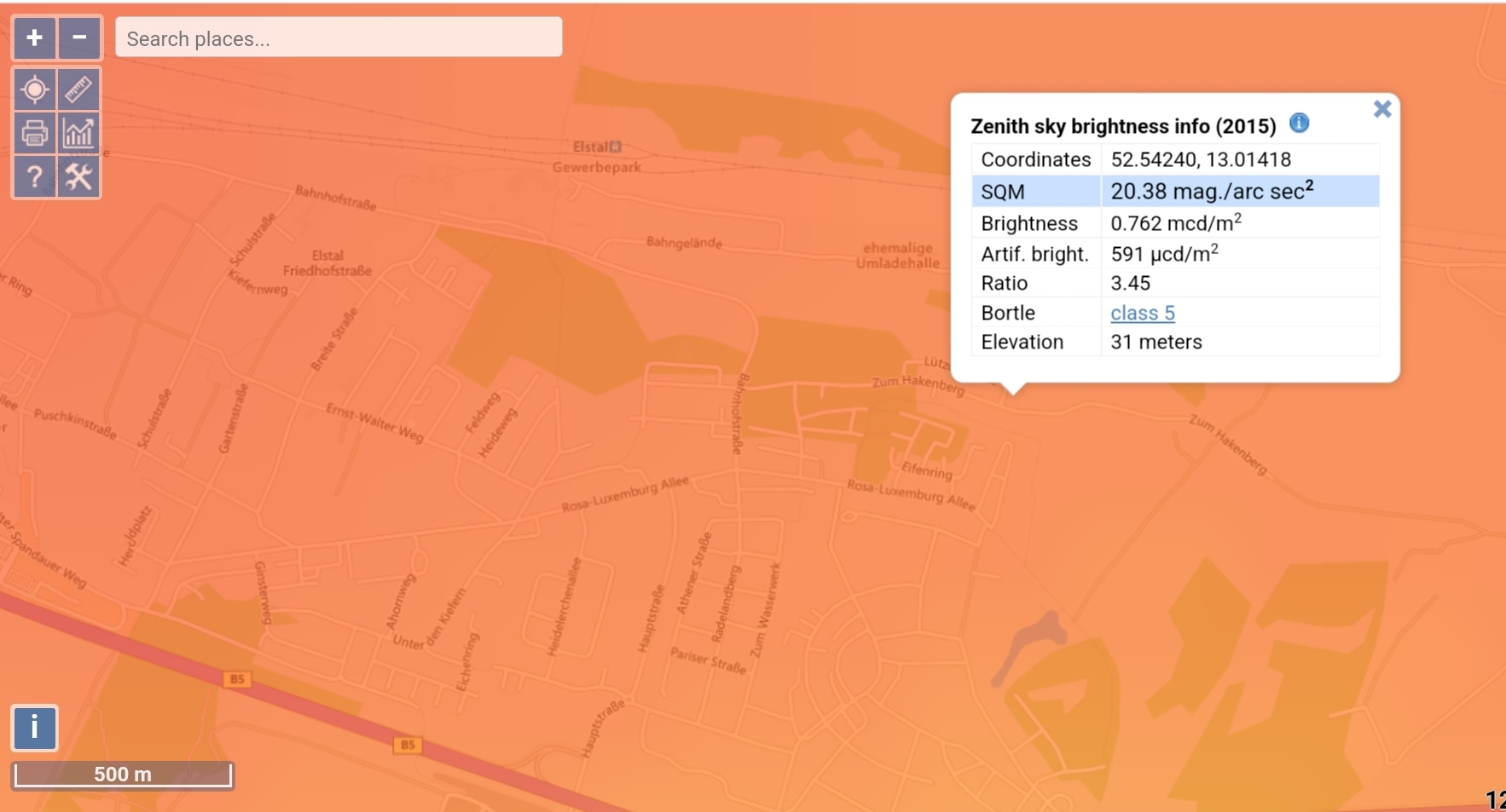

Hallo miteinander,
hier schreibt der Jonny, 55, mit Frau, Kindern, Enkeln, Haus und Hund aus Ost Brandenburg(8km von Spandau). Ich hab hier schon fleißig mitgelesen und auch die Links anderer Seiten verfolgt. Mit Astronomie hatte ich bislang nix am Hut, würde es aber gerne versuchen. Zum Reinschnuppern und testen würde was im Einsteigerbereich reichen. Ich hab in Friesack einige Sternengucker beobachtet und durfte mal selbst durch diverse Instrumente spechteln. Besonders haben mir Planeten und insbesondere unser Mond zugesagt. Zum Einstieg würde ich mich gerne von unserer Terasse aus auf Mond und Planeten konzentrieren und ein hierfür geeignetes Teleskop samt Zubehör kaufen. Wir haben hier zwar Rundumblick aber leider 2 Straßenlaternen links und rechts in 30 Meter Entfernung und durch die Nähe zu Berlin keinen sonderlich guten Himmel(siehe Anlage). Mein Interesse gilt den Refraktoren. Dobson ist sicherlich für Einsteiger geeigneter aber ich möchte mir nicht eine Rockerbox in die Hütte stellen. Klar, ein vernünftiges Stativ und Refraktor kostet und auch der Aufbau will gelernt werden. Nehm ich in Kauf. So lerne ich von der Pike auf. Astrofotographie und GoTo müssen nicht sein, ich möchte einfach gelegentlich visuell unterwegs sein und mich über schöne Beobachtungen erfreuen. Interessant finde ich auch diese Hinweise. Vielleicht möchte der ein oder andere mir etwas zu geeigneten Refraktoren und dem nötigen Zubehör zur Planetenbeobachtung schreiben. Mein Budget zum Einstieg: 1.000,-€. Ich würde mich sehr über euren Support freuen!
Beste Grüße
Jonny
