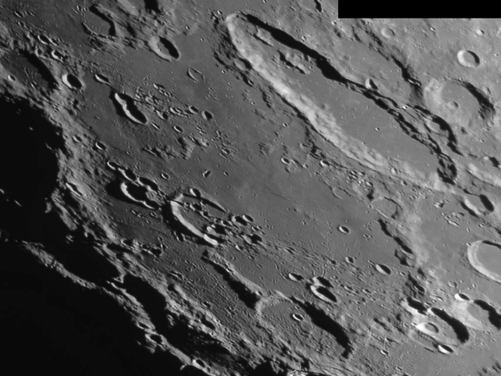

gestern gab es doch tatsächlich noch klaren und sogar recht guten Himmel. Das Seeing war bei mir eines der besten dieses Jahr.
Anbei ein kleiner Ausschnitt aus der Gegend um Schiller mit
C11 und 2-fach-FFC, DMK31 und Rotfilter.
Gruß Wolf Manfred

Hallo Manfred,
leider kommt Dein schönes Bild erst nach dem Herunterladen voll zur Geltung (Forenkomprimierung).
Hoffentlich gibt es noch einen Nachschlag von dem Abend.

tolles Bild! So ein C11 ist schon ne tolle Kanone ;)
Hallo, ihr drei,
danke für eure Komentare!!
Torsten, wie machst du das mit dem runterladen in voller Auflösung, bin da noch unbewandert :-)?
Natürlich kommt noch ein Nachschlag, aber es sind extrem viele Streams geworden, und AviStack braucht eine Stunde pro Stream.
Ja, Christian, mein C11 überrascht mich auch immer wieder,
denn die beste Optik isses nicht, aber vielleicht ist in unserer Gegend eh das Seeing kaum so gut, dass das auszureizen geht, was mir da zur Verfügung steht.
Justieren tu ich eigentlich auch nicht so oft.
Gruß Wolf Manfred
