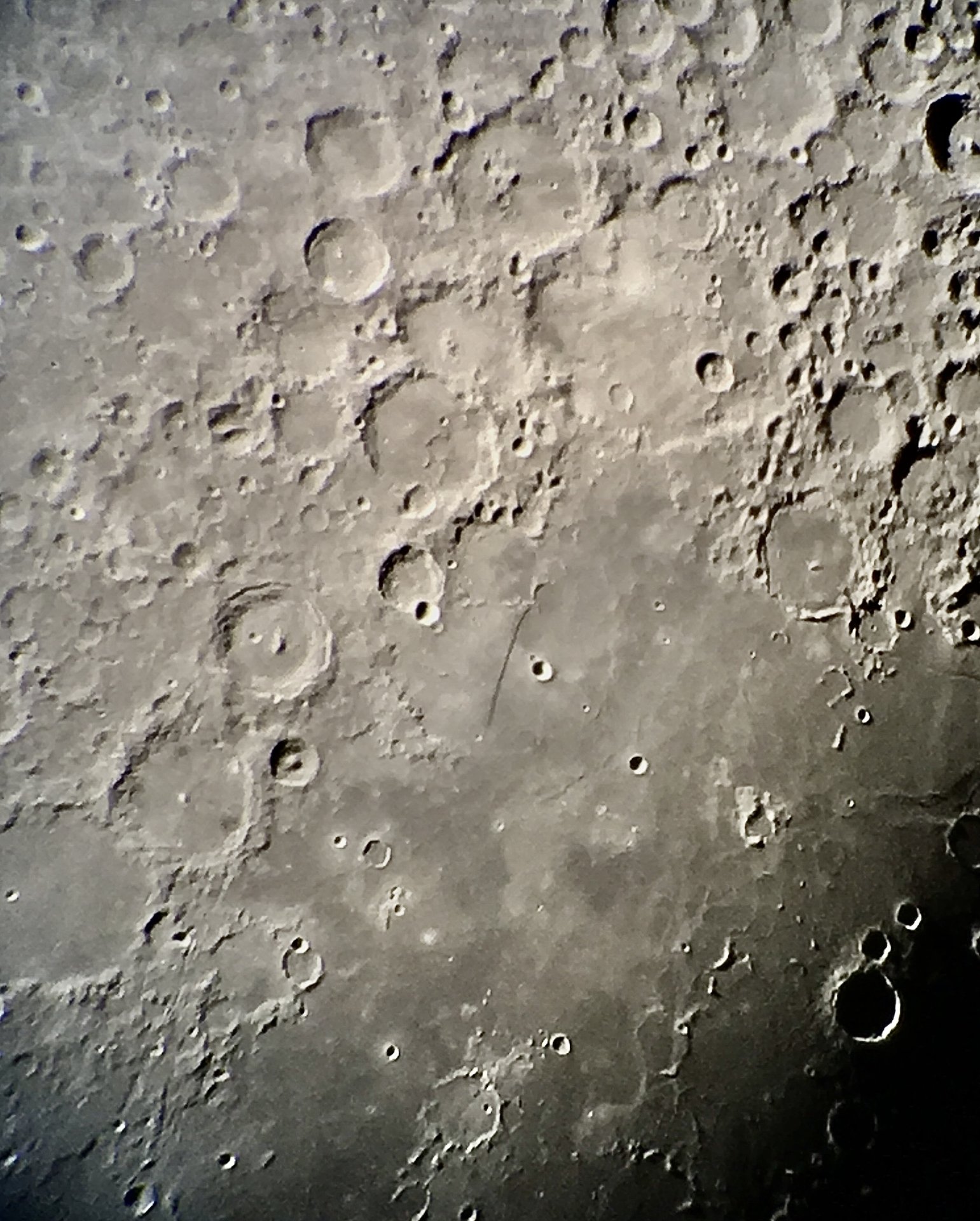

Ich jabe da auch 2 Stück. Ich hoffe es ist OK wenn ich sie hier zeige.
Ralf

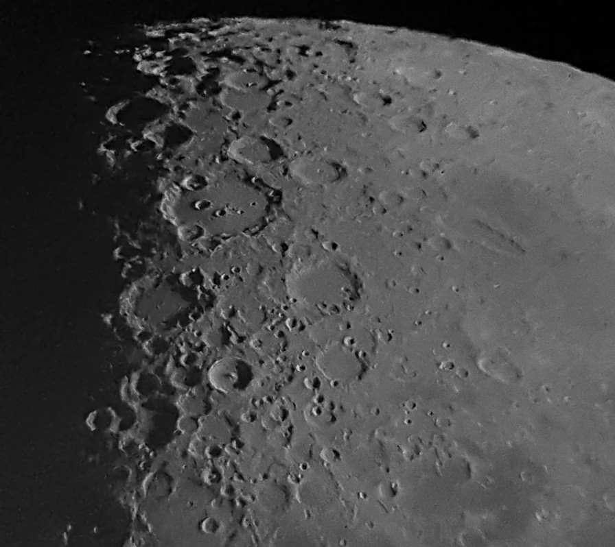

Moin! Mit einer guten Astrooptik und einer guten Handykamera kann man schon nette Erinnerungsfotos machen! Ich stelle mal zwei Aufnahmen von 2022 dazu. Der Terminator (Intes MK-66, Baader Zoom, Huawei P30 lite) ist ein Einzelbild, der Theophilus + & (Mewlon 180C, Baader Zoom, P30 lite) ist ein Stack aus etwa 30 Aufnahmen. Die Handykamera war im manuellen Modus, und ganz wichtig, kein digitaler Zoom!
Gruß, Michael

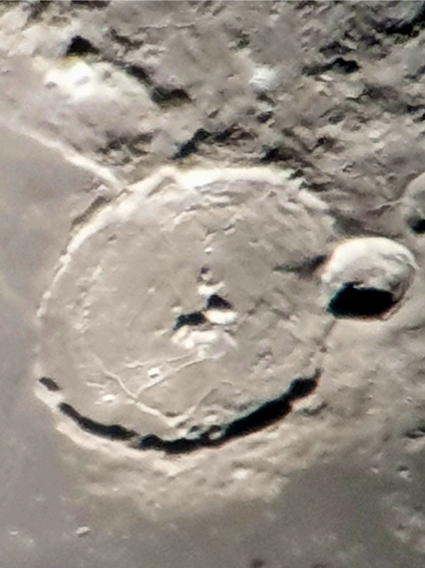

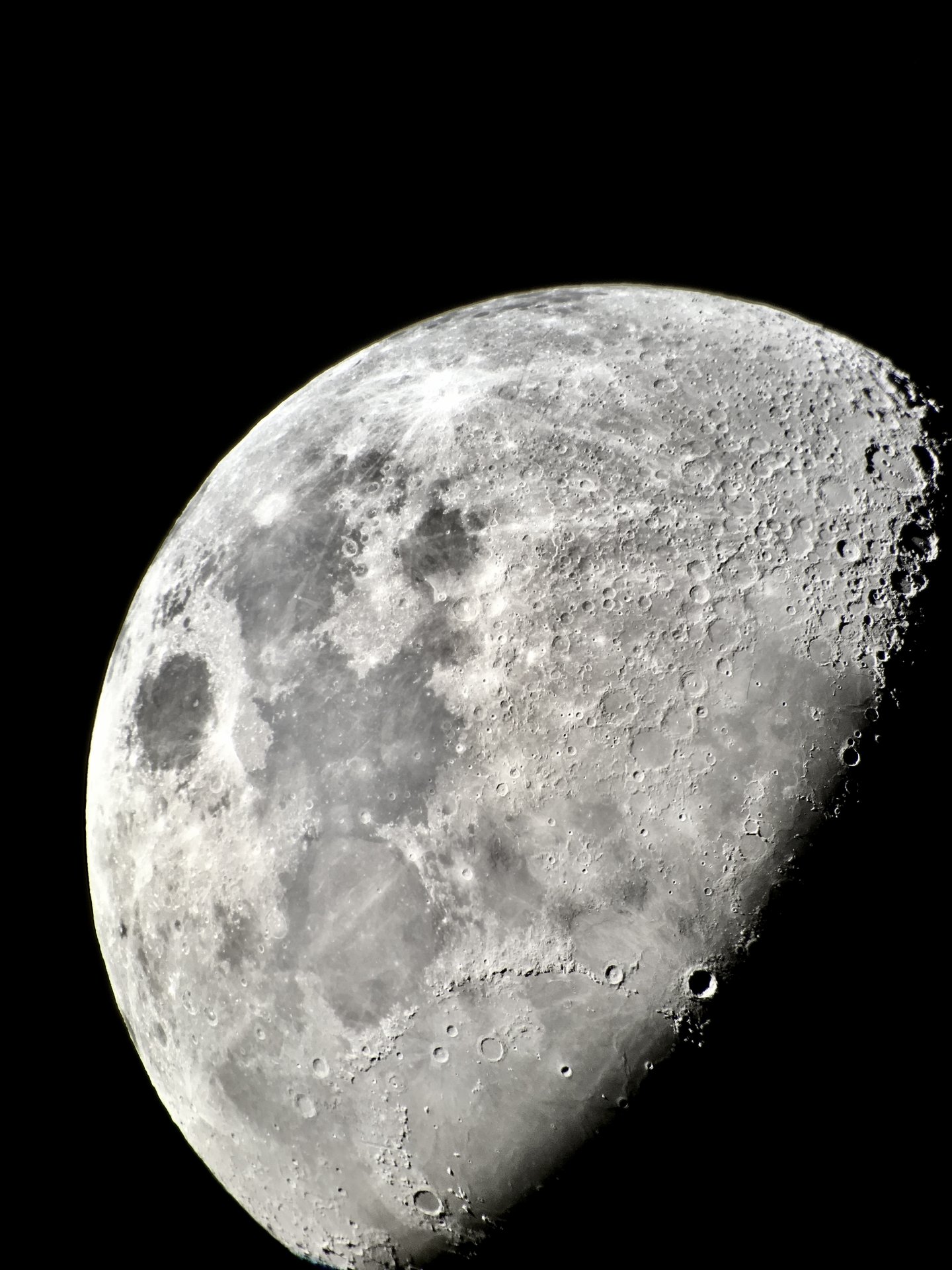

Die sind vom 10. Februar 2022, da war die Luft extrem klar. Entstanden durch ein 14mm Televue Delos, 10“ Dobson f/5 mit einem alten Iphone S.
Ich habe den Handy-Halter von Celestron verwendet. Mit dem Delos funktioniert es am besten von allen meinen Okularen.
Sind alles Einzelbilder, kein stacking. Nachbearbeitet mit der auf dem Iphone vorhandenen Foto-Funktion. Ich war schon etwas erstaunt wie gut die geworden sind. Die „Nahaufnahmen“ sind sogar trotz digital-Zoom-Funktion noch ganz brauchbar von der Auflösung.
Simon
Das ist Gassendi ?
Das hätte auch ein Ratequiz werden können. ;)

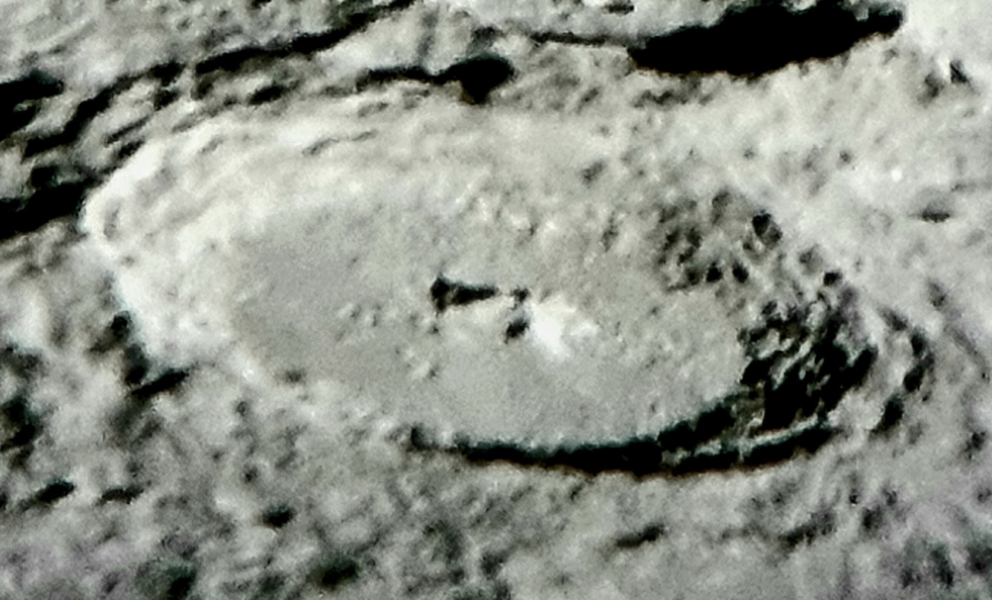

Ich habe das auch schon mit dem Handy gemacht. Insgesamt fällt auf, dass die feinen Details glattgebügelt werden.
Hier z.B. Clavius leicht nachbearbeitet mit Samsung S7 am 12" F5 Dobson:
Ich habe schon den Pro Modus verwendet und als Raw abgespeichert.
Auffällig auch der Schärfeverlust außerhalb des Zentrums und das ist hier schon gecroppt.

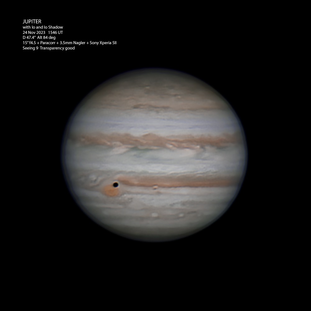

Bei mir daheim gerade alles weggeräumt, da Gefahr von Dachlawinen, aber beim meinem Freund Armin in Bangkok gibt's derzeit Superseeing. Hier ein Handyfoto mit Paracorr und 15" Obsession mit Handnachführung. Höhe 84°, das hätten wir auch mal gerne.
CS Mike
