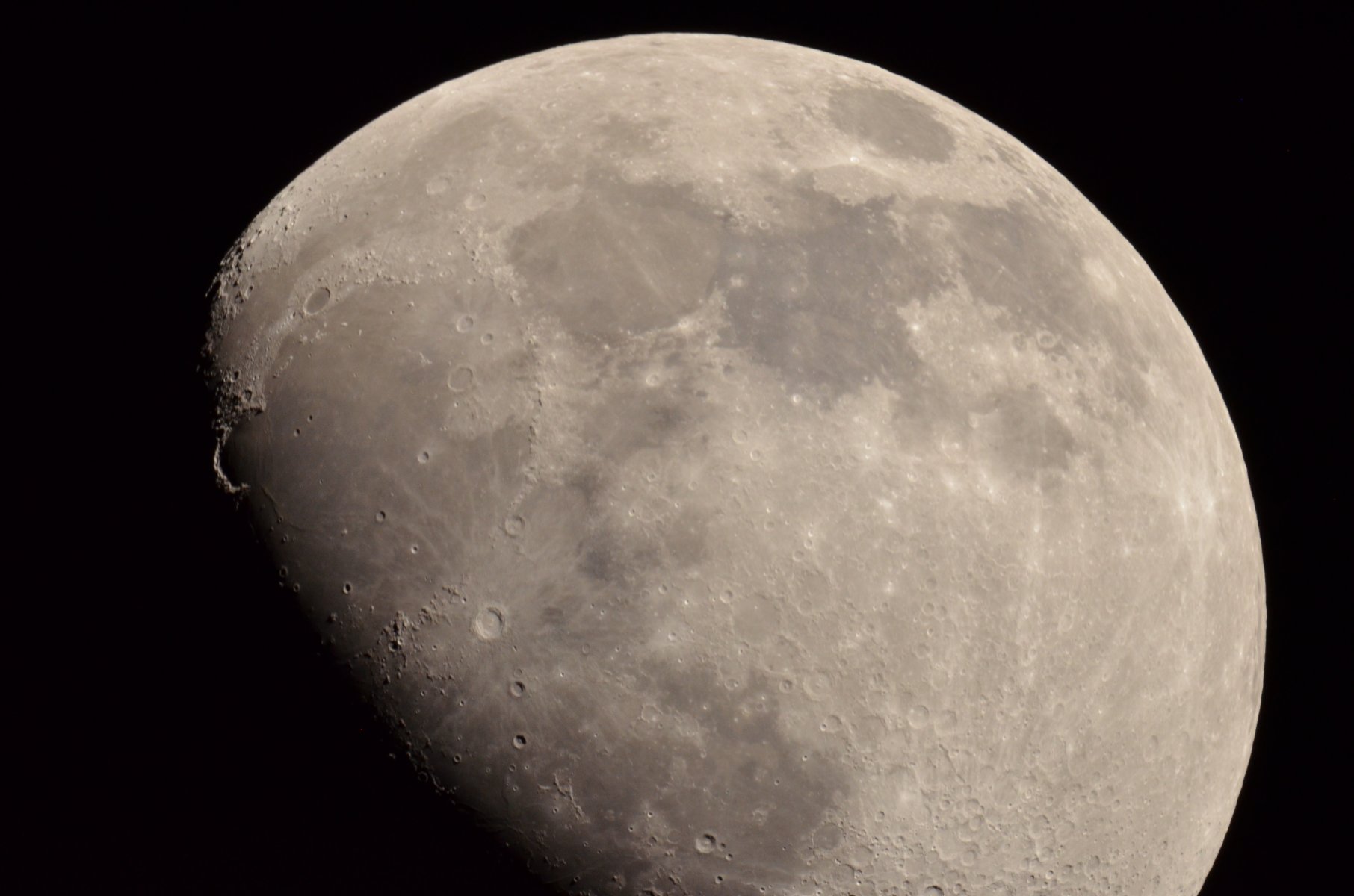

Finde deine Bilder wie viele andere hier im Forum sehr ansprechend. Ich selbst habe bisher nur visuell beobachtet aber vorgestern zum ersten mal meine DSLR (Nikon 5100) parfocal an mein Edge HD gehängt und Schnappschüsse gemacht.
Vom Ergebnis war ich nicht wirklich begeistert. Weis jetzt aber auch nicht wo ich am besten ansetzen soll um das Ergebnis zu verbessern. Fotobearbeitung ist bis Heute auch noch ein Fremdwort für mich! Ich hänge eines meiner Bilder einfach mal hier an dann dürft ihr es zerreißen oder ihr habt ein paar vernünftige Tipps für mich (z. Bsp. bleib Du mal lieber beim visuellen beobachten^^)
Dietmar

Hallo Dietmar,
der Anfang ist gemacht - der erste Schritt ist oft der schwerste, mit der Zeit kommst Du ins Laufen!
LG und CS Erich
Hallo Dietmar,
als DSLR-Bild ist das gut. Mit einer DSLR kannst Du unter gleichen Bedingungen am Mond natürlich nicht das rausholen, was mit einer CMOS-Planetenkamera geht. Da kann man dann hunderte (manchmal Tausende) sehr kurz belichtete Bilder machen und dann die besten raussuchen und stacken. Das macht man mit der DSLR normalerweise ja nicht. Ich weiß nicht ob und wieviel Du gestackt hast, aber sicher nicht hunderte.
Vielleicht kannst Du noch ein wenig den Kontrast erhöhen, dann sieht das gleich knackiger aus. Mit der DSLR habe ich nie gute Mondbilder hinbekommen.

na das beruhigt mich etwas, das ist ein Einzelbild

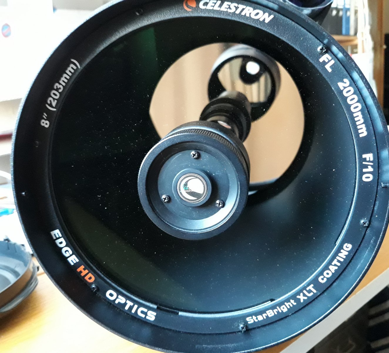

Das glaube ich nicht. Es steht explizit drin. Was steht denn bei dir?
Hast recht. Aber dann sind entweder die 2000 mm oder die F/10 falsch. Was glauben wir jetzt? Bei der Öffnung steht ja 203 mm. Bei den Händlern (z.B.TeleskopExpress, Astroshop) stehen 2032 mm für die Brennweite.
Tja immerhin steht bei dir dasselbe. F/9.85 hört sich jedenfalls am schlechtesten an. Hier auf 10 aufzurunden macht Sinn. Streuung ist bei den hd wohl sehr klein, sonst passt der Konrektor nicht. Der Fokus ist fix für die Fotografie, also auch da alles bekannt. Ich denke, der Konrektor reduziert auf 2000 und dann haben sie es per copy &Paste falsch gedruckt.
Solange die Optik funktioniert ist es mir egal. Auch wenn Celestron jetzt den Chinesen gehört, sind sie immer noch in USA ansässig. Und dort gibt es ja eine Reihe von unheilvollen Verwechslungen und falschen Umrechnungen vom metrischen ins imperiale System und umgekehrt - z.B. Flugzeuge denen der Sprit ausgeht oder Marssonden die etwas zu tief in die Atmosphäre eintauchen und verglühen ...
Wenn die bei einem Meßssystem bei der Optikberechnung bleiben ist es ok.

Was mich in dem Zusammenhang auch schon verwirrt hat ist das Whitepaper vom Edge HD
Da stehen noch exaktere Angaben drin (falls sie denn stimmen)
203mm F/10,5 und 2125mm Brennweite
Wer bietet mehr?^^

Am C8 classic steht 203/2030 dran.
Die Nominalbrennweite stimmt nur bei exakt eingehaltenem Designabstand von Hs und SS. Da diese Teleskope über eine HS-Fokussierung verfügen, ändert sich dieser je nach angeschlossenem Zubehör und damit auch die Brennweite und das Öffnungsverhältnis. Es macht daher keinen Sinn, die BW millimetergenau anzugeben, da diese in der Regel unbekannt ist (man könnte sie evtl genau aus den Aufnahmen herausmessen, solange man Referenzabstände beim Objekt hat, z. B. Sterne. Die Mondoberfläche ist dafür aufgrund ihrer Krümmung und damit einhergehender perspektivischen Verzerrung eher ungeeignet.).
Grüße Markus
Hallo Markus,
das ist richtig, aber ich finde man kann bei den Angaben wenigsten konsistent sein. Also entweder 200mm Öffnung, 2000 mm Brennweite und F/10 oder 203 mm Öffnung, 2000 mm Brennweite und F/9.85 oder 203 mm Öffnung, 2030 mm Brennweite und F/10 . Das am liebsten auf den Teleskopen, bei Händlerangaben und diversen Celestron Publikationen und nicht bunt gemischt.
Hallo Markus,
bei den Edge-Versionen wird jeder Fotograf den Designabstand mit der vorhandenen Tubus-Verlängerung nutzen, da sonst der eingebaute Korrektor nicht richtig funktioniert. Und genau darauf beziehen wir uns hier.
Ich bin auch der Meinung ( wie @DocHighCo ) dass diese Angaben überall gleich sein sollte.
Hallo Heiko und Carsten,
natürlich gebe ich euch da recht, dass man die Beschriftung konsistent halten sollte, allerdings täuscht eine Angabe auf den mm genau eine Genauigkeit vor, welche in der Praxis nicht erreicht wird.
So die Theorie. Ich bin mir aber sehr sicher, dass bei den hier verwendeten Sensorgrößen (ASI 178) auch das EdgeHD mit seinem Korrektor noch einiges an Toleranz hat...
Wie auch immer, wollte damit eigentlich nur sagen, dass man bei Systemen mit Spiegelfokussierung meistens nicht die BW und f/D hat, welche (in welcher Genauigkeit auch immer) auf dem Tubus oder in einem Datenblatt aufgedruckt sind.
Grüße Markus
Hallo Zusammen auch ich hab ein C8 EHD Tubus. bei dem stehen genau die gleichen Daten drauf.
8" (203 mm) FL 2000 F /10 Star Bright Coating und Edge HD Optics mit der Montierung Nexstar Evo.
muss ich alles ebenfalls umrechnen? irritiert mich ebenfalls mit alle den Daten die ihr schon beschrieben habt.
