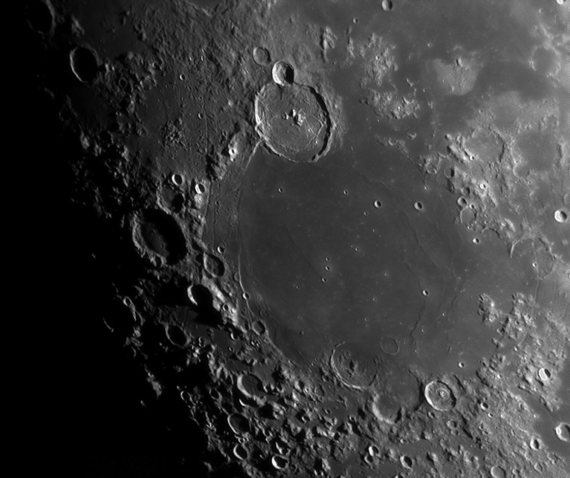

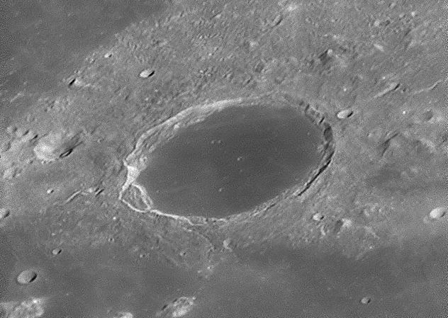

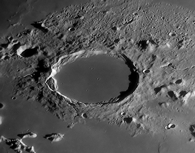

Plato ( Siehe Post # 25 ) und die Berge südlich davon hauen mich förmlich weg ... Erst diese wunderschön flache Tiefebene und dann "BÄMM" !!!!
Sooo unglaublich plastisch !!!! Dieser Kontrast zwischen Glätte und Berg ... Einfach G E I L !!!! ( sorry für das ordinäre Wort )
Hallo Starzzz,
ja stimmt, eine interessante Gegend. Das ganze Bild ist ein Mosaik und da den richtigen Kontrast zu finden war nicht leicht.

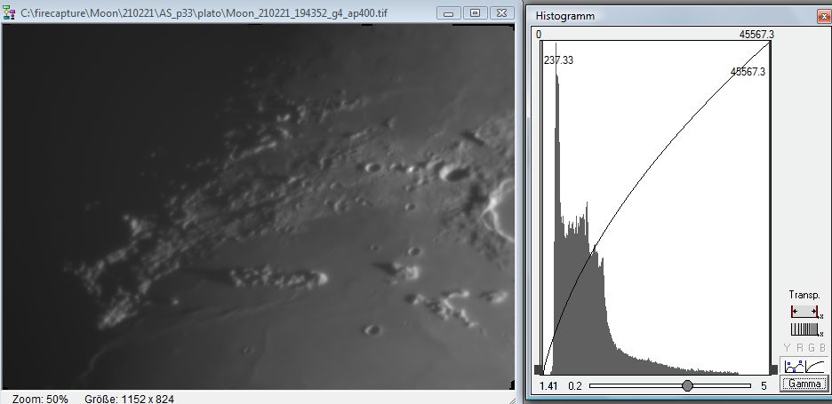

Am Terminator saufen dabei die dunklen Gebiete schnell ab. Also erhöhe ich den Gamma Wert und ziehe den rechten Histogrammrand nach innen.

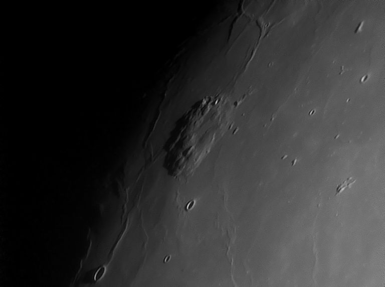

So sieht z.B. das aufgehellte Summenbild am Terminator aus, samt Histogrammfenster:
Der Kontrast ist sehr blass, links ist der Himmel nicht mehr schwarz. Das sieht man ja schon am linken Freiraum im Histogramm.
Ist das eigentlich normal, oder liegt das an der dürtigen Innenschwärzung des Tubus ?
Den linken Abschnitt mit Montes Recti habe ich jetzt seperat bearbeitet, so dass am Terminator nichts absäuft.
Das Histogramm habe ich dabei knapp über den ersten Ausschlag beschnitten und die Helligkeit weiter erhöht:
Jetzt fällt hier schon auf, wie es auf der rechten Seite immer heller und auch blasser wird.

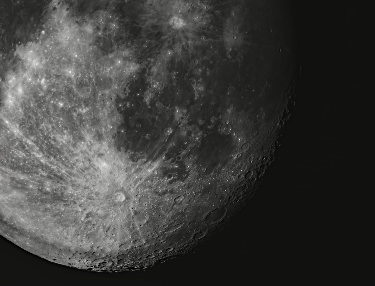

Beim Mosaik, siehe hier: https://forum.astronomie.de/threads/mondkrater-grossaufnahmen-12-f5-dobson.302425/#post-1554828
musste ich deswegen das Histogramm rechts weiter beschneiden um bei Plato noch genügend Kontrast zu haben und dabei musste ich auch Kompromisse am Terminator eingehen.
Plato ist ja mein Problemkrater, sehr seeinganfällig. Schwierigkeit sind dabei die vielen feinen Krater im Inneren. Hier nochmal eine seperate Bearbeitung von Plato:
Holger

gerade im Inneren sind noch viel mehr kleine Krater aber da muss das Seeing extrem gut sein oder Plato noch mehr beleuchtet sein, dann sind die auch besser zu erkennen. Mal sehen, ob nach 2 schlechten Tagen, heute Abend mehr möglich sein wird.

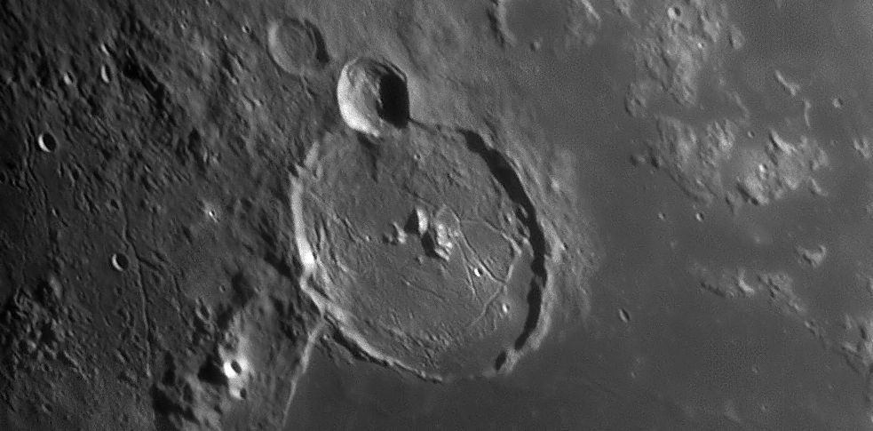

Gestern z.B. konnte ich dennoch mit viel Geduld Gassendi ablichten.
Einmal ohne Barlow auf 150% vergrößert:
Und nochmal mit Barlow:

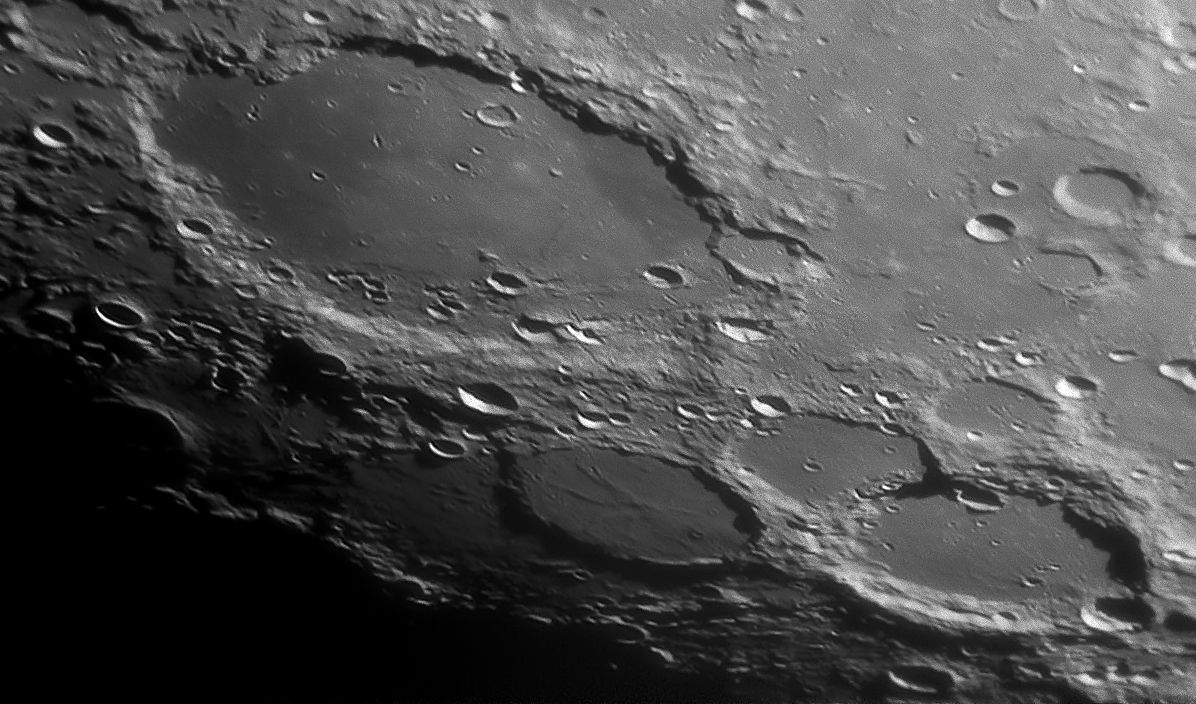

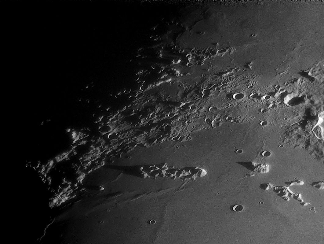

gestern Abend zwar schön klarer Himmel aber wieder keine guten Bedingungen. Wobei, ganz zu Beginn war die Lut noch ruhiger aber dann wurde es immer schlimmer.
So sind die ersten Aufnahmen sogar noch recht gut geworden:
Bailly
Babbage, Herschel
Plato
Rümker
Sirsalis
Jetzt wird das Wetter ja wieder schlechter, so dass dies wahrscheinlich der Abschluss der aktuellen Mondphase sein wird.

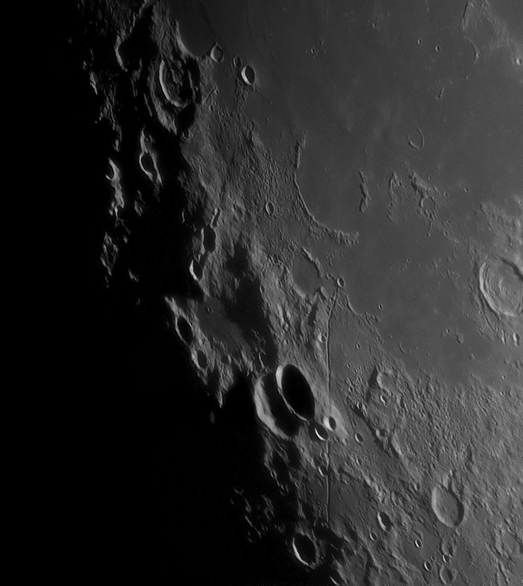

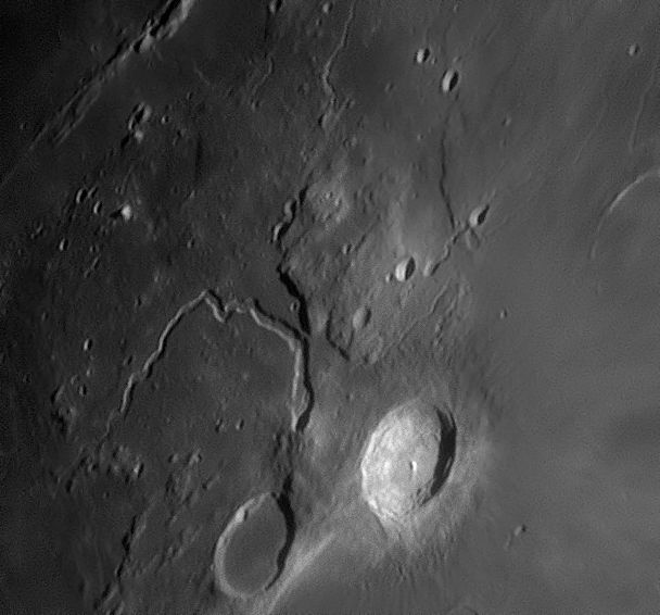

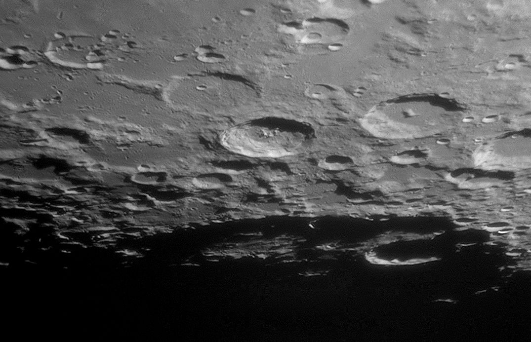

2 Aufnahmen vom 24.02. hatte ich noch vergessen:
Aristarchus:
Schickard:
Hier sieht man schon die nicht so guten Bedingungen aber ist ja ein interessantes Gebiet. Besonders Wargentin ist hier günstig beleuchtet.
Genau das macht für mich den Mond immer so abwechslungsreich. Ein paar Stunden Unterschied und der selbe Krater wirkt am Terminator ganz anders.

Aristarch ist gut mit der Kobra. Man ahnt sogar den dünnen Fortsatz am Ende des Tals. Sieht wirklich aus wie ein Flusslauf (wie an dem See, wo Perseverance gelandet ist), soll aber nur durch Tektonik entstanden sein. Hatte vorgestern auch relativ gutes Seeing, konnte direkt aber nicht ganz so viel sehen wie auf dem Foto. Aber Aristarch N als Krater erkennen, nächstes mal geht es an die kleinen im Plato, mal sehen, ob man was sieht. Es geht um die Frage, wie klein die Krater sein können, dass man sie noch erkennt.

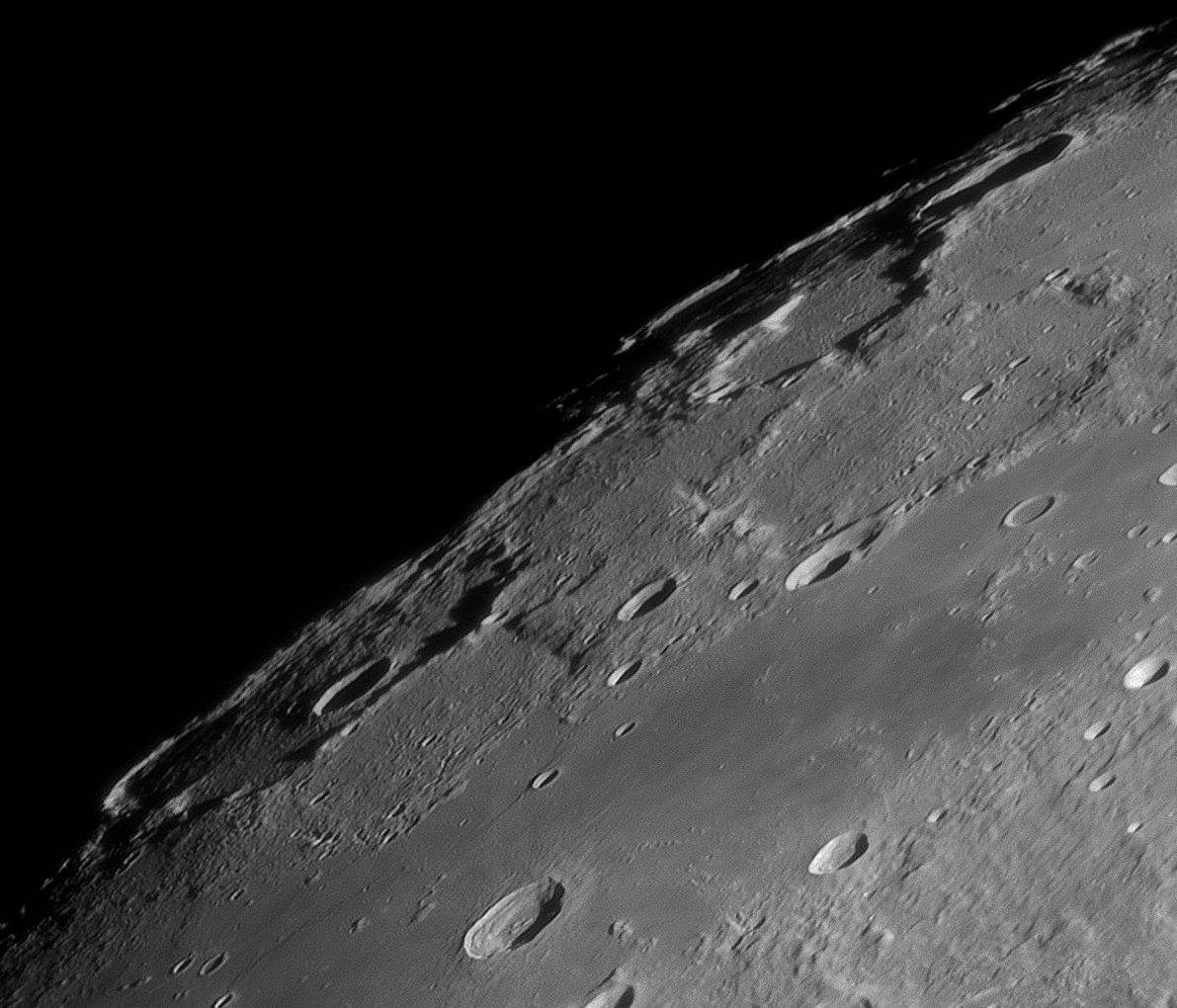

So sieht der Anblick im OAZ aus:
Der Fangspiegelrand ist halt nicht geschwärzt, mattes Glas, also nicht glänzend. Das Metallstück sieht man deutlicher, allerdings ist das ja an der Außenseite des OAZ-Rohrs, da dürfte doch nichts von in den Strahlengang reflektiern, oder ?
