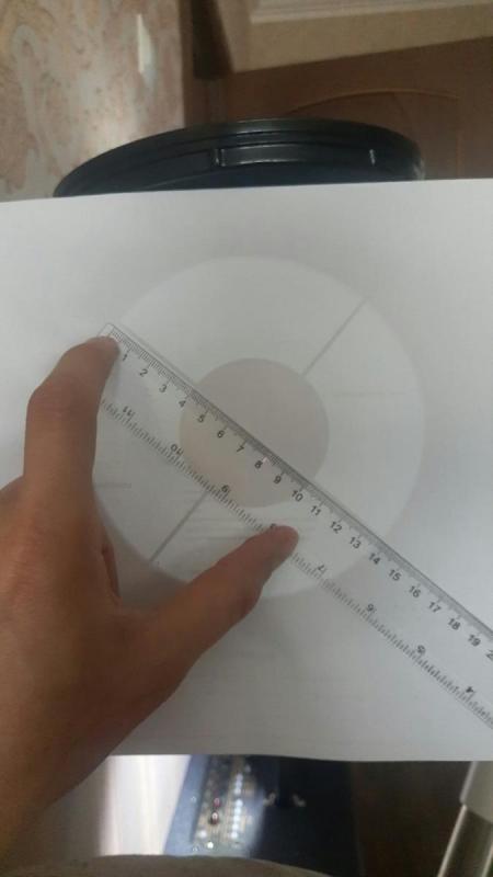

Vielleicht ist es doch nicht die Obstruktion bei dir. Ist ja zu vernachlässigen. Bei mir sieht es leider so aus:

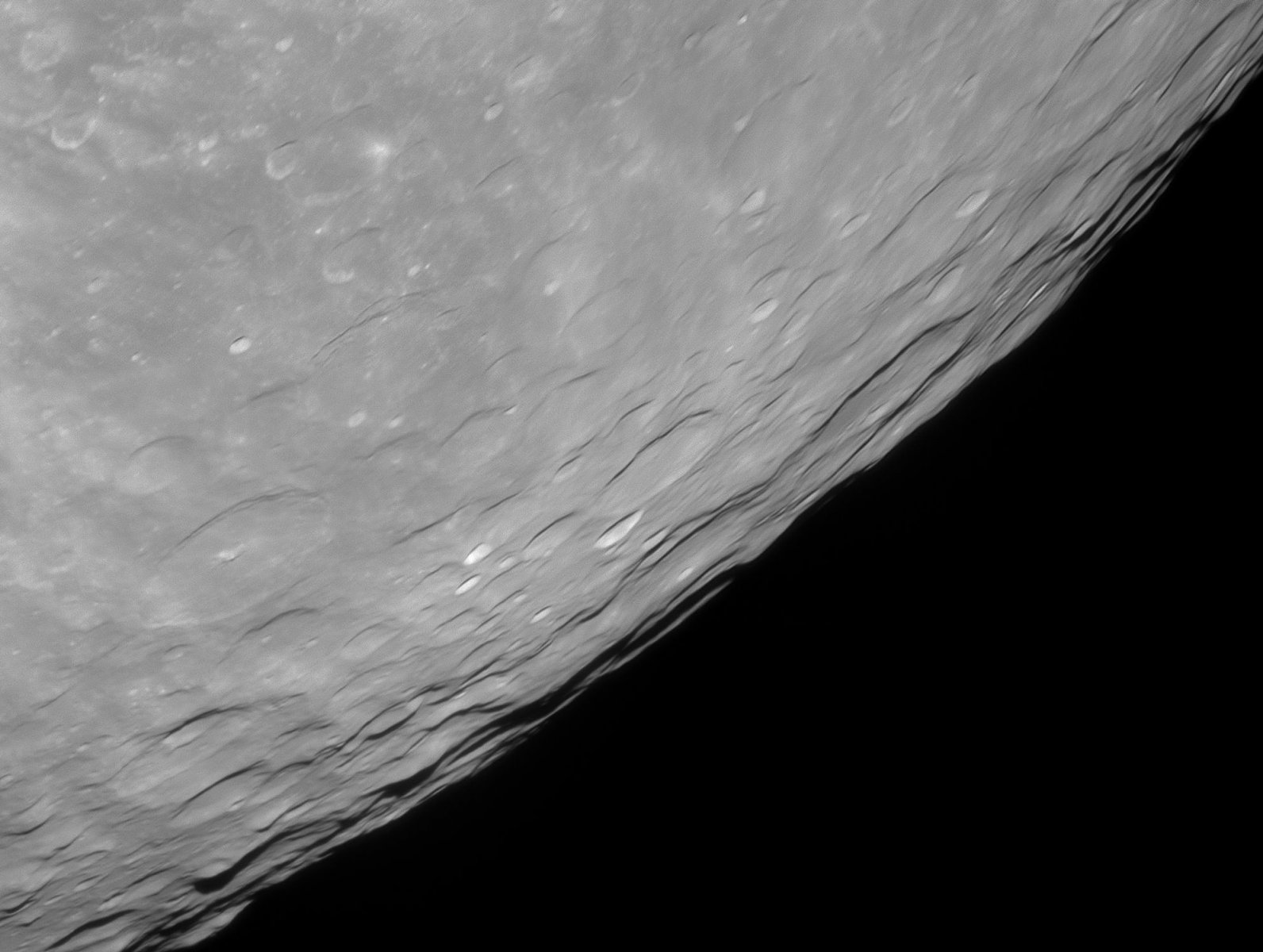

Ich konnte die Session gestern Abend doch noch erweitern. Mit dem 12" F5 Dobson und Asi120mm / RG610 Rotfilter habe ich ein Vollmond-Mosaik aus 21 Abschnitten aufgenommen. Zusätzlich noch ein Avi für die Farbe mit Asi120mc am 76/300mm Selbstbau:
Mit dem PS-LRGB Aligner konnte ich dann aus den beiden Bildern ein L-RGB erstellen und diesen Vollmond in Farbe erhalten: https://abload.de/img/moon_260221_214651mc_djjdg.jpg
Mit Barlow folgten noch 2 Mosaik-Großaufnahmen, die Bedingungen waren aber sehr bescheiden:

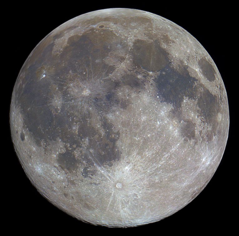

toll, das ist doch posterfähig. Bestimmt eine Schweinearbeit, aber das Ergbnis lohnt es doch.
Was hast Du zum Stitchen genommen?
VG - Frank.
Hallo Frank,
da führt eigentlich nichts an Microsoft ICE vorbei. Damit läut das Zusammensetzen ja voll automatisch ab.
Früher, als ich das Programm noch nicht kannte, hatte ich dafür fitswork verwendet. Eine riesen Arbeit nach und nach die Stücke manuell anzufügen.
Holger
Also der Mond auf Nr 62 in Farbe ist schon klasse. Und ich hab noch nie solche Fotos gemacht, weiß deshalb nicht, wie kompliziert das ist. Aber in Sachen Auflösung ist nach meiner Ansicht noch mehr drin, wenigstens theoretisch. Ob das Datenvolumen zu bewältigen ist, weiß ich auch nicht. Ich sag nur, das Bild gibt das Auflösungsvermögen des Teleskops bei gutem Seeing nicht voll wieder auch nicht das eines 6-Zöllers. Das ist kein Meckern, das würd ich nur, wenn ich es besser könnte.
Mit einem 6-Zöller bist Du bei einigermassen gutem Seeing bald der Grenze. Wo soll denn das Auflösungsvermögen herkommen?

Kein Problem, das sehe ich auch so aus folgenden Gründen:
1. Das Seeing
Man sieht es ja auch schon an den Großaufnahmen, wirklich sehr schlecht, da nützen auch 12" nichts. Das habe ich übrigens bisher sehr häufig so beim Vollmond erlebt.
2. Ohne Barlow
Das hatte ich weiter oben ja schon erwähnt. Ohne Barlow wird die Auflösung in Kombination mit der Kamera nicht voll ausgenutzt. Deswegen ist ja auch der Anreiz so groß hier ein Mosaik mit Barlow zu erstellen.
Normalerweise nehme ich die Abschnitte immer zeilenweise auf. Hier z.B. oben rechts angefangen 3 Avis, dann ging es eine Zeile tiefer mit Überlappung wieder weiter ...
Mit Barlow würde ich wahrscheinlich senkrecht am Terminator beginnen, allein schon wegen des höheren Zeitaufwands. Kann sein, dass hier schon über 10 Avis nötig sind und das dauert ja schon recht lang. Dann ein Stück nach innen usw...
Bei der Brennweite sind da nicht mehr viele Krater als Anhaltspunkte für die Überlappung vorhanden. Die Gefahr besteht ein Stück zu übersehen.
30 Min. könnte das Abfilmen schon dauern mit weit über 50 Kacheln. Naja, mal sehen, vielleicht beim nächsten Halbmond.

dazu kommt ja auch die vorhandene Kamera. Eine mit kleineren Pixeln würde da auch ohne Barlow höher auflösen können.
Max. Auflösungsvermögen ausschöpfen ist so eine Sache, gerade beim kompletten Mond muss es ja praktikabel bleiben.
Ohne Barlow schaffe ich so ein großes Mosaik noch recht gut und da hatte ich schon einen Gewinn an Auflösung beim Umstieg von 8" zu 12" ohne viel Mehraufwand.
Noch simpler war ja die Farbaufnahme mit meinem Mini Newton, ein paar Sekunden für ein Avi und der komplette Mond war im Kasten.
Erstaunlich ist es übrigens, wie gut man trotz dieses enormen Größenunterschieds daraus ein L-RGB erstellen kann.
Für das Programm PS LRGB habe ich nur vorher die Ausrichtung angepasst und das Farbbild auf 300% vergrößert.

Bei einem so großen Mosaik war hier nicht mein Ziel die max. Auflösung zu erzielen. Das geht mit der Kamera ohne Barlow auch gar nicht.
Dann kommt noch das wirklich grottige Seeing dazu, da hätte sich eine Barlow auch kaum gelohnt.
Also wollte ich einen schönen Vollmond in Farbe, nicht mit der max. Größe, aber schon mit dem 12er Dobson & Mono Kamera.

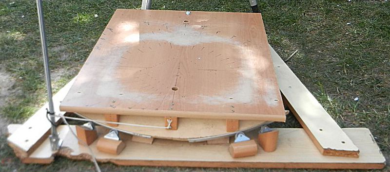

Übrigens kommt bei mir ja auch noch dazu, dass das alles manuell nachgeführt wird. Der Dobson steht auf dieser Selbstbauplattform:
Mit den Hebel halte ich den Bereich ruhig im Display und dann schubse ich den Dobson ein Stück weiter. Die manuelle Seiten- und vor allem die Höhenverstellung ist bei dem GSO Standard Dobson nicht so leichtgängig. Ist für den Preis absolut in Ordnung aber super feinfühlig geht das natürlich nicht.

Kennst du die 12Zöller von Geoptik? Die find ich super designt. Die sind auf einem Schubkarren aus Birkensperrholz, die sind überhaupt aus Birkensperrholz, außer natürlich die Optik. Und zum Schutz zieht man so einen Strumpf über. Aber die Griffe des Schubkarren sind ziemlich lang, und das Nachführen auf der senkrechten Achse, wenn das Ding steil steht geht super fein mit dem Fußgelenk an diesen Griffen. Und zum Versetzen ganz einfach, einfach den Karren woanders hin schieben. Die gibt es auch als Selbstbausatz wo man seine eigenen Spiegel verwenden kann.

Nicht direkt, vielleicht hatte ich den auch mal im Inernet gesehen aber bei geringen Budget blieb nur ein Dobson von der Stange übrig.

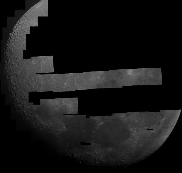

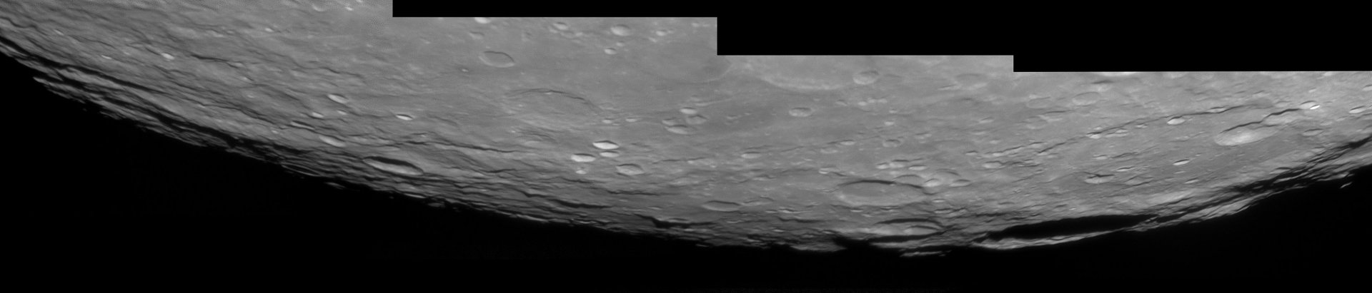

in der Nacht vom 1.3. auf den 2.3.21 konnte ich einfach nicht widerstehen. Trotz ziemlich vollem Mond und schlechtem Seeing wollte ich ein Mosaik mit Q-Turret Barlow in Angriff nehmen. Naja, eins Vorweg: Das mache ich unter den Bedingungen so schnell nicht wieder.
Warum ?
1. Das Abfilmen bei der Brennweite und dem kleinen Sensor ist echt schwierig.
Hier waren durch den sehr vollen Mond 140! Avis nötig und das habe ich nicht lückenlos geschafft. Hier ein verkleinertes Zwischenergebnis mit Microsoft ICE:
Ich hatte unten bei Atlas am Terminator begonnen. Da konnte ich die Krater gut erkennen und das hat dann auch funktioniert.
Anschließend ging es unten zeilenweise weiter. Tja und da tauchen schnell die ersten Ungenauigkeiten auf. Später bin ich dann wohl etwas zu hoch geraten und schon fehlt eine ganze Zeile.

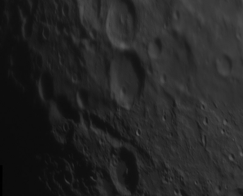

2. Seeingeinflüsse deutlich sichtbar
Seht euch exemplarisch den folgenden Kachelunterschied an:
Ich habe inzwischen ca. die Hälfte der Summenbilder bearbeitet aber das kann ich jetzt abbrechen. Das Ergebnis ist einfach zu schlecht, das lohnt sich nicht.
Ich muss mich nun wirklich gedulden, auf einen weniger vollen Mond und vor allem auf besseres Seeing warten.
Ich hatte sicherheitshalber vorher auch ein schnelles Mosaik ohne Barlow gemacht. Damit wollte ich zur Not kleinere Lücken schließen.
Ist jetzt zwar nicht mehr nötig aber zeigen kann ich euch den kompletten Mond ja trotzdem:
https://abload.de/img/moon_020321_001133cp9jca.jpg
Sicher kein Highlight der Schärfe und weit weg vom Auflösungsvermögen. Aber mehr war bei den Bedingungen nicht mölglich.
Nächstes Mal bin ich schlauer und werde so ein Mammut-Programm nur noch bei gutem Seeing angehen.
Holger
Hallo Holger,
manchmal ist weniger mehr. Irgendwann kommt der Punkt, wo man anfängt zu verschlimmbessern. Aber Respekt vor der Mühe, die Du Dir gemacht hast. Wenn ich das so sehe, wären da komplett dann an die 300 Panele nötig, um dem Mond voll drauf zu bekommen. Das ist ja fast ein Linienscan und kein Mosaik mehr. Schafft ICE das noch?
Was war denn die Brennweite bei den Aufnahmen?
*entfernt*
Hallo Heiko,
Ja, das hatte ich bei der ca. stündigen Session auch gedacht. Ohne Barlow geht das ja noch mit ca. 20 Abschnitten und noch recht viel Mond auf dem Display.
Und wie simpel ist das mit dem einen Avi beim Mini Newton ...
Eigentlich nicht, das sind teilweise nur mm gewesen, die da fehlten. Aber bei dem schlechen Seeing und meiner Müdigkeit fehlten mir die Anhaltspunkte und die Konzentration.
Ich hoffe schon. Teilweise hat es ja schon gut geklappt.
Ganz genau kann ich es nicht sagen. Durch das erhöhte Auflagemaß (Kamera / Steckhülse / aufgeschraubter Filter) komme ich vielleicht auf einen Faktor über 2,65.
Knapp über 4000mm werden es dann bestimmt sein.
Ich dachte mir, warum nicht auch mal einen Misserfolg zeigen, die Problematik beschreiben und veranschaulichen. Das wird ja eher selten gemacht, zeigt aber auch den Aufwand so eines Mosaiks und was dabei alles zu beachten ist.
Zur Zeit überwiegt ein wenig der Frust über die verschwendete Zeit, wobei man ja auch aus Fehlschlägen immer ein paar Lehren ziehen kann.
Und ich kenne mich, die Motivation wird schell wieder kommen, spätestens wenn ich z.B. einen Halbmond bei guten Bedingungen sehe.
