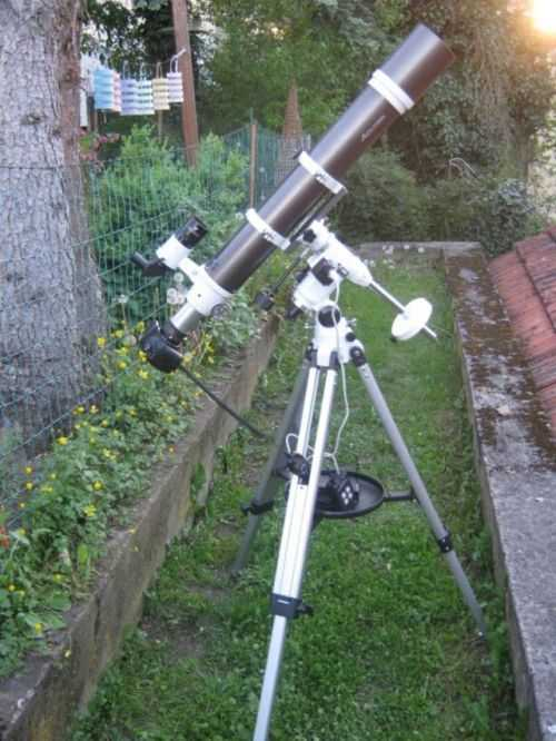

Ich persönlich halte eine gebrauchte NEQ3 für ein schönes Einsteigerfundament, gab es (früher) immer wieder für 180, 200 € inklusive Polsucher und einfachem Stundenachsenmotor. Sie ist sehr mobil, einzig die Kunststoffklemmen des Alustativs waren nach insgesamt etwa sechs Jahren Benutzung ziemlich derangiert.
Mit der gezeigten Kombi ging bei perfekt justiertem Polsucher schon einiges.

Ich besitze sie selbst und habe einen Maksutow-Cassegrain (MC) und einen 120/600 Refraktor FH (nach Fraunhofer) darauf betrieben. Ein 150/750-er Newton wird bei visuelle Beobachtung da schon grenzwertig, nach meiner Meinung.
Zu der Zeit habe ich zwar schon an Astrofotografie gedacht, mich aber (noch) davon fern gehalten.
Die Montierung ist halt was für kleine Teleskope und verrichtet ihre Dienste da bestens.

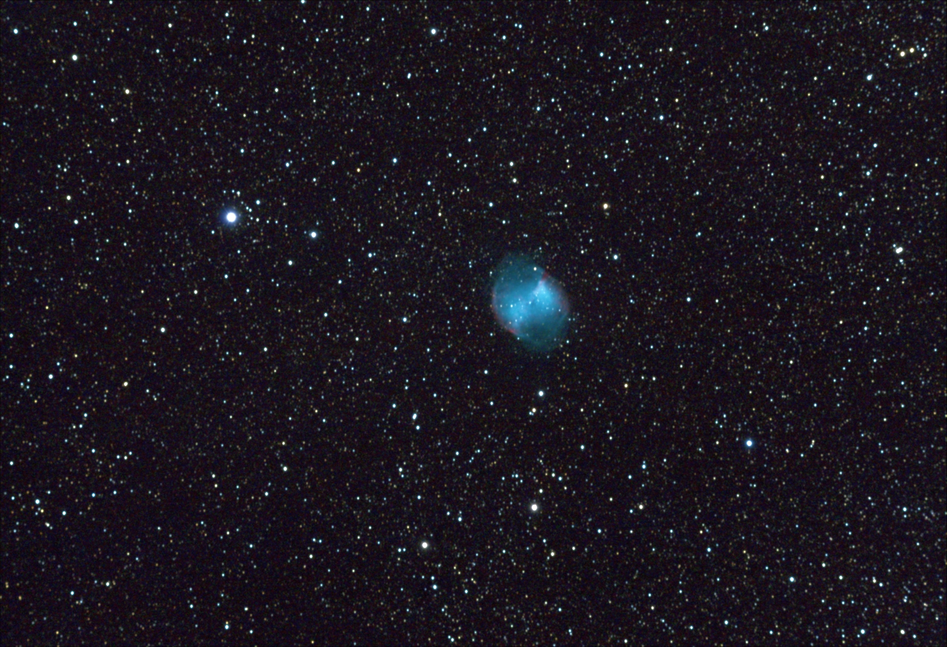

Hier meine Vorstellung des Sonnars 135 allerdings nicht mit Canon Eos 1000D sondern Asi120mc Astrokamera:
Früher habe ich auch Aufnahmen mit der Canon Eos 1000D und Tamron 18-200mm (F3,5-6,3) Objektiv gemacht:
Nicht über die verzogenen Sterne wundern, die selbst gebastelte Motorisierung einer alten EQ2 Montierung ist nicht gerade genau.
