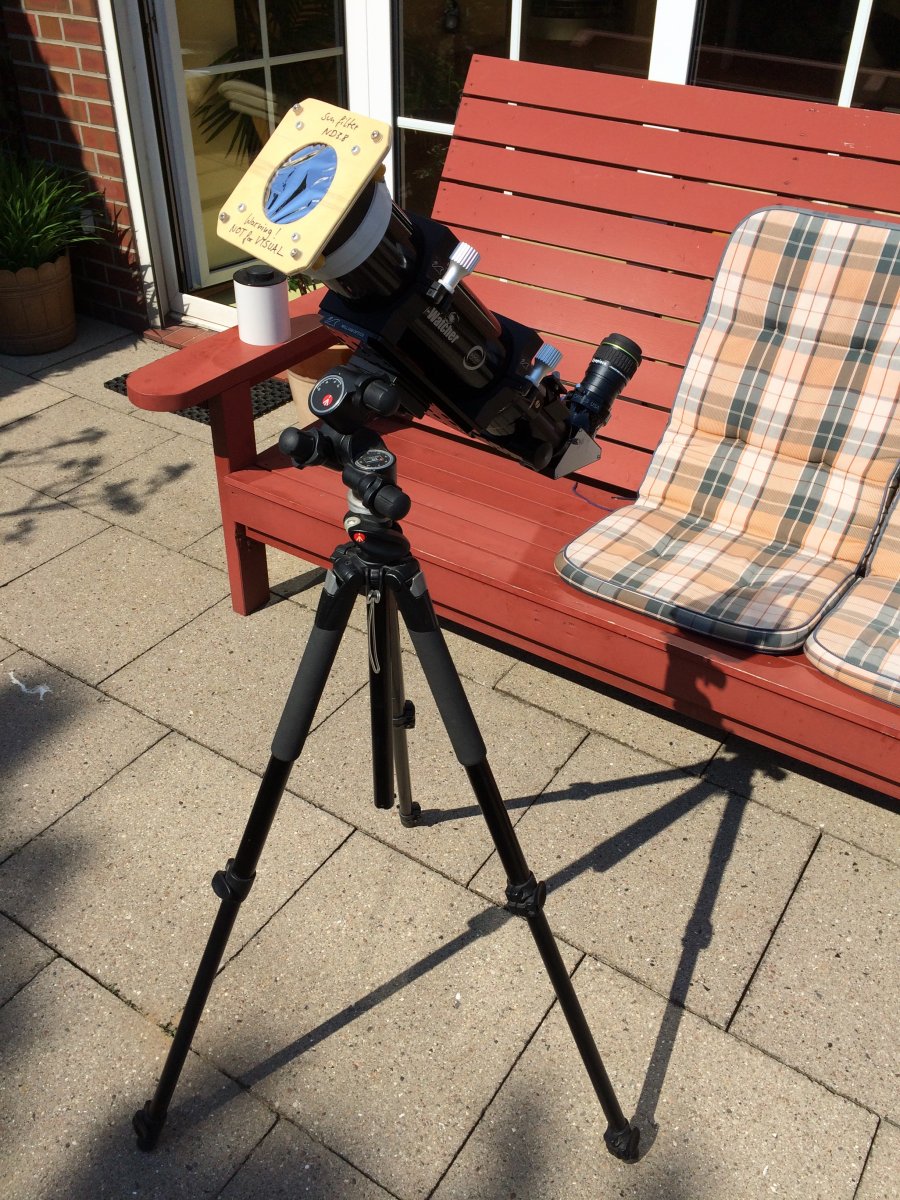

ohne Goto aber super transportabel:
- stabiles Manfrotto Stativ
- 3Achsen Getriebeneiger für präzise Fein und Grobverstellung
Trägt das Teleskop locker, und man kann slow-motion am Himmel surfen.
Wie gesagt, sehr ‘rustikal’, aber sooo rewarding beim ‘treiben’ lassen am Nachthimmel.

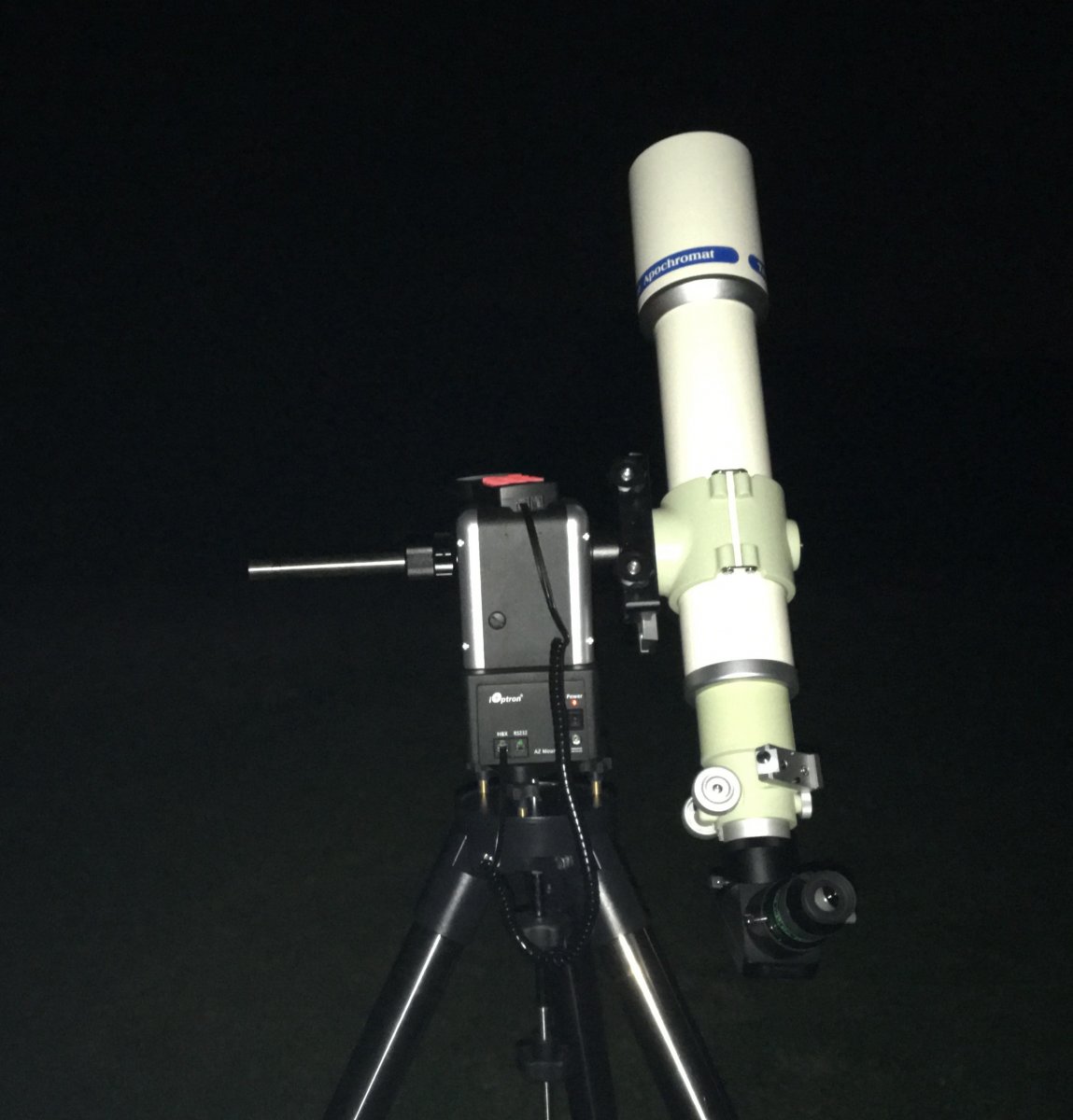

...wenn mit eingebautem Akku und GoTo dann vielleicht auch eine iOptron AZ Pro. Frei drehen kann man die in AZ leider nicht, da der AZ-Motor permanent eingekuppelt ist. (Zur Not kann man das aber mechanisch realisieren, indem man einen Drehteller dazwischensetzt). Die kleine AZ Ist auch per Tablet oder iPhone steuerbar (mit SkySafari). Vielleicht aber doch zuviel Schnickschnack und zu wenig "back to the roots" für Dich - schöne AZ-Montierungen gibt's für mich eigentlich leider nicht wirklich - die 3-4 üblichen halt... :coffee:
Bild: iOptron AZ Pro mit Tak FC-100DC, wobei hier die optional erhältliche Säulenverlängerung noch Sinn macht, damit bei der automatischen "Einnordung" (magnetische, grobe Ausrichtung für GoTo-Alignment), wo das Zeug 360 Grad im Kreis fährt, der Tubus nicht am Stativ streift.

Ich benutze so ein Setup seit Jahren.
So fotografiere ich Sonne, Mond, und "spaziere" des Nachts am Himmel.
Hat den Vorteil, passt zusammen noch mit in mein Gepäck auf Dienstreisen, die mich oft an coole Orte bringen (na ja, brachten, aktuell)...
Im Bild ist es ein 80/600 mit Verlängerung etc und DSLR... geht gut!
Rein Visuell ist es noch einiges stabiler und kürzer, dank des Zenitspiegels.
Für viele vielleicht zu "spartanisch" - aber funktioniert super ;)

Das war keine Empfehlung vom Ernie sonder nur ein Beispielbild damit ich mir das ansehen kann. Das Manfrotto MA405 habe ich mir Online bereits angeguckt, tolle Tragkraft, wahnsinns niedriges Gewicht, eigentlich ein Traum. Zusammen mit einem Berlebach Stativ eigentlich Ideal...aber der Getriebneiger ist nur 30° Neigbar? Wie soll man damit in den Zenit kommen? Okay, Zenit brauch ich nicht wirklich, aber ca. 80° sollten es schon sein, falls es drauf ankommt.

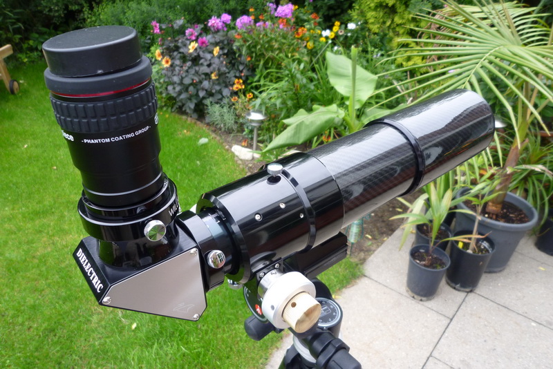

Die AZ-8 wiegt 6kg, die AP-Z 4kg. Nachteil der AZ-8 ist, dass die Feinjustageknöpfe fest stehen, und sich nicht mit dem Teleskop mitbewegen. Hier sieht man die AP-Z mit dem SXG-HAL130 in Aktion: Anyone use(d) a Vixen APZ mount?
Das Report wird bei Höchstvergrößerung an seine Grenzen kommen. Ich würde zumindest einen Mikrofokussierer für den DZ verwenden.
Du, ds ist kein Problem - die Platte habe ich am Teleskop einfach anders herum festgeschraubt, dann kommst bis 90Grad ;)
Manchmal, wegen der Stabilität, ändere ich zusätzlich noch zwei Stativbeine etwas (breiter) um noch besser "ganz nach oben" zu kommen.
