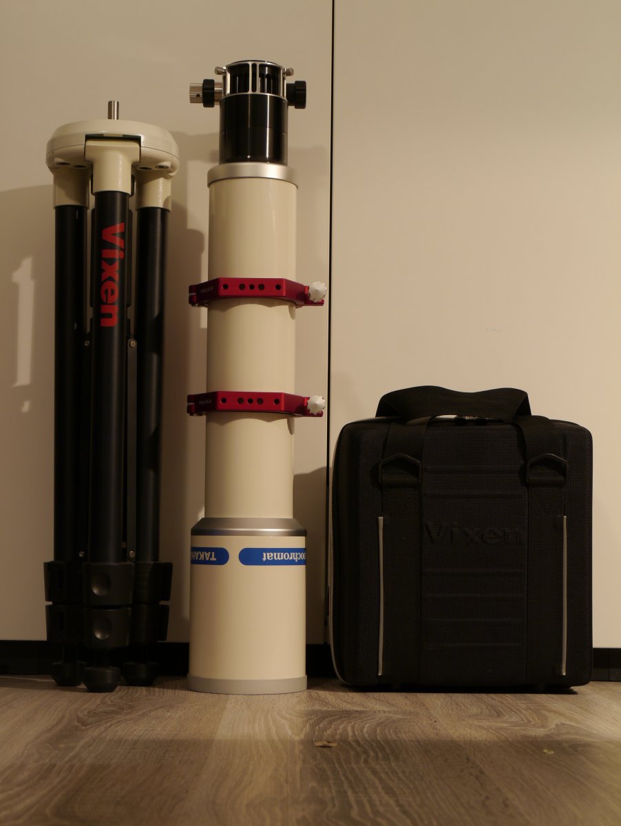

Damir, was hältst Du davon statt dem DZ einen DC zu nehmen? Der kostet nicht nur weniger, sondern funktioniert auch mit leichteren Montierungen/Stativen. Das würde dann mit dem APP-TL130 in etwa so aussehen. Hier mit Feather Touch upgrade und einer verpackten Advanced Polaris. In die Tasche passt die AP-Z genauso rein.
Gewicht: Stativ 3kg, AP-Z 4kg, DC 3kg = 10kg
Dazu noch fünf 1,25" Okulare und Du hast ein leichtes Setup. Für weite Felder hättest Du dann Dein Minox.

Den Anhang 139801 betrachten
Ich habe bereits darüber mal nachgedacht eventuell den DC zu nehmen, aber irgendwie tendiere ich jedesmal zu der verschiebbaren Taukappe und der Brennweite die genau zwischen DC und DL liegt, neben der gut korriegierten Optik natürlich auch. Habe sogar daran gedacht, für mich, eine ganze Klasse an Öffnung runter zu gehen, sprich: FC76...
Sogar an einen anderen Refraktor, z.b Borg FL107...mit 3,5kg gesamt Gewicht (Sucher, Schellen und Schiene) absolut Top.
Aber das schnelle Öffnungsverhältnis von F5.6 macht mir Sorgen, speziell die Krümmung im Feld und daraus resultierende defokussierung im Aussenbereich bei kleiner Vergrößerung.
Sind das deine Fotos? Wenn ich das so sehe könnt ich gleich morgen zu ICS und bestellen...die Primalucelab Schellen habe ich mir dort bereits angesehen:p

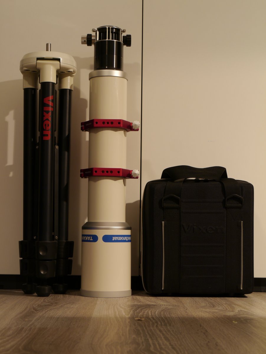

Wirklich sehr schickes Setup!

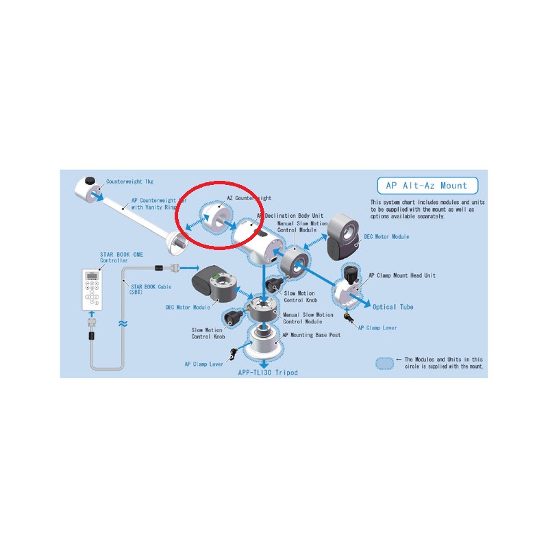

Aber mal ne Frage: Für die Advanced Polaris gibt's doch so ein nettes Zubehördiagramm und ich dachte, dass die kegelförmige Abdeckung, die an Stelle der Gegengewichtstange bei der APZ angeschraubt wird, ein 1,8 kg Gegengewicht ist. Ist das Montierungsgewicht von 3,8 kg dann mit oder ohne dieses Gewicht gerechnet?
Ok dann ist die APZ doch um einiges leichter als die AZ8.
Danke für die Info.
