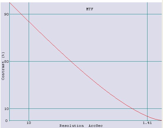

Hier mal die ideale MTF einer 90/900 Optik.

Du siehst das die Kontrastübertragung weder bei Abständen im Durchmesser des Beugungsscheibchens noch bei Abständen vom Radius des Beugungsscheibchens (Rayleigh)gegen 0 geht sondern erst beim linearen Auflösungsvermögen.
Völlig egal ob man das in lp/mm angibt oder in Bogensekunden.
Das hab ich auch nach wiederholter Lesung deiner Beiträge nicht verstanden.
Es geht um Deine Überzeugung das Du keine Details die kleiner sind wie der Durchmesser des Beugungsscheibchens erkennen kannst.
Wenn Du mal in die MTF oben schaust wo die Kurve bei 3,08“ liegt wirst Du feststellen das hier noch lange nicht Schluss mit der Kontrastübertragung ist.
Du kannst also sehr wohl Kontraste zwischen Linien erkennen die deutlich enger stehen als es dem Durchmesser des Beugungsscheibchens entspricht.
Du kannst sogar Kontraste zwischen Linien erkennen die enger wie der Radius des Beugungsscheibchens stehen.
Es ist erst Schluss wenn wirklich das lineares Auflösungsvermögen erreicht wurde und das liegt deutlich unter dem Radius des Beugungsscheibchens.
Dein Schluss das nichts mehr geht sobald Du das Beugungsscheibchen erkennen kannst ist daher falsch.

Aha, anhand der Grafik kann man gut erkennen, was in der MT-Funktion an den Koordinatenachsen steht.
- links auf der Ordinate (y-Achse) ist der Kontrast abgetragen
- auf der Abszisse (x-Achse) ist die Auflösung abgetragen.
Anschaulich ist klar, dass keine Optik einen 0%igen Kontrast abbilden kann. Auch sieht selbst ein Blinder einen 100%igen Kontrast.
So weit, so gut.
Wie ist hier eigentlich der Wert der Auflösung bei 100%igem Kontrast?
Die Werte werden ja auf der x-Achse nach rechts immer kleiner.
Es müsste doch jetzt zu jeder noch so kleinen Auflösung einen (ebenfalls sehr kleinen) Kontrastwert geben und umgekehrt. Also müsste sich die Kurve der x-Achse nach rechts immer mehr anschmiegen, sich also asymptotisch annähern. Es dürfte keine Nullstelle geben.
Ist das so richtig interpretiert?
ja so ist es.

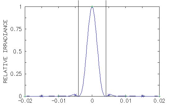

Um mal diese Denkblokade die hier wohl vorliegt etwas zu lockern soll mal die PFS betrachtet werden.
Die beiden zum 1. Minimum senkrechten Linien markieren den Durchmesser des Beugungsscheibchens, das zeigt wie groß das eigentlich ist.
Wie man sieht zeigt sich hier eine Glockenförmige Kurve der Intensitätsverteilung.
Es ist ja nicht so das das Beugungsscheibchen ein gleichmäßig heller Fleck wäre mit rechteckigen Flanken.
Aber nur dann würde Svens Verständnis der Materie zutreffen.
Denn dann ergäbe sich in der Tat bereits eine gleichmäßige helle Fläche wenn sich die Beugungsscheibchen berühren.
Nun ist dem aber nicht so und es können sich 2 Beugungsscheibchen durchaus deutlich überlappen und es ist trotzdem noch ein Unterschied der beiden Intensitätsmaxima der einzelnen Beugungsscheibchen zur dazwischenliegenden Einsenkung erkennbar.
Freilich mit schwächerem Kontrast aber immer noch erkennbar.
Deshalb reicht für Rayleigh eben auch eine Distanz im Radius des Beugungsscheibchens aus.
Grüße Gerd

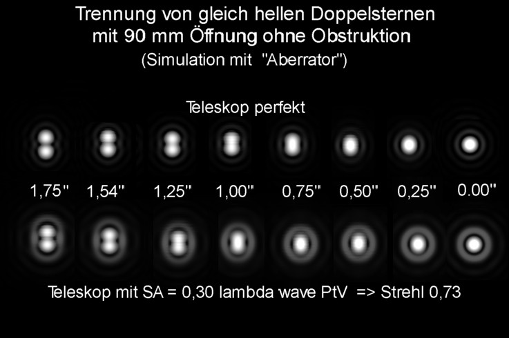

Davon mal abgesehen noch eine Ergänzung zu deinem Rechenbeispiel mit dem 90/900 Refraktor (nur für vis. Beobachtung gültig):
Wenn man typischerweise parallele Linien in Abstand kleiner 1,54" (Rayleigh) größer 1,26" noch als getrennt erkennen will dann muss der Bilkontrast Kb hoch sein, kann er aber gemäß MTF nicht, wie deine MTF Kurve zeigt! Angenommen der Ojektkontrast (Ko) sei idealerweise = 1. Dann ist nach deiner MTF- Grafik der Bildkontrast (Kb) bei 1,54“ Linienabstand nur noch ca. 0,05 und bei 1,26“ geht Kb gegen 0. Bei null Kontrast gibt es nix mehr zu differenzieren. Das ist trivial. Die Frage ist eher, kann das Auge noch Linien mit Kb <=0,05 unterscheiden und falls ja welche AP ist dabei optimal. Es gibt Experten die sagen bei diesem Kontrast ist Ende fürs Auge. Jedenfalls gehört dazu eine Mindesthelligkeit der Objekte. Außerdem ist Io zwischen beachbarten Strukturen z. B. in den Bändern von Jupiter oder Saturn deutlich kleiner als 1 und somit Ib in fraglichen Bereich ebenfalls deutlich kleiner als 0,05. Die Chance auf Erkennbarkeit bei 1,54" Abstand geht damit gegen. Mit kleinerer AP wird auch noch zwangsläufig die Bildhelligkeit gemindert. Man daher auch keine Chance durch „Übervergrößerung“ entsprechend AP << 1 die Erkennbarkeit von schwachkontrastigen Planetendetails zu erzwingen.
Man kann aber durchaus Bilddetails im Bereich < =1,54“ Abstand erkennen, wenn Ib und die Helligkeit hoch sind. Das wäre z. B. gegeben im Falle Abstand 1. Beugungsring – scheinbarer Rand Beugungsscheibchen bei hellen Sternen. (Mir sir nicht erst seit heute klar dass die Helligkeitsverteilung im Beugunggscheibchen mit der PSF beschrieben wird :cool:). Dazu reicht für mich bei dem Versuch mit dem künstl. Stern bereits 60x Vergr. entsprechend AP = 1,5 mm. Diese AP ist aber nicht optimal sondern näherungsweise die Untergrenze gültig für mein (rechtes) Auge. Das sind aber keine Mond- oder Planetendetails sondern reine Beugungseffekte bei der Abbildung von nahezu punktförmigen Lichtquellen.
Wenn man weiß dass es sich ausschließlich um Sterne handelt kann man diese auch dann noch trennen wenn der Winkelabstand erheblich kleiner ist als nach dem Rayleigh- Kriterium berechnete. Nach dem anhängigen Bild könnte man bei dem gegebenen Teleskop auch Doppelsterne im Abstand 0,50" als getrennt betrachten, weil die Beugungsfigur nicht mehr kreisrund ist wie es sich für eine Punkquelle gehört sondern offensichtlich elliptisch gestreckt erscheint. Dabei spielt es keine Rolle ob das Teleskop perfekt ist oder eine relativ dicke Macke z. B. in Form von sphärischer Aberration hat. Daraus folgt wiederum dass die erkannte Trennung von Doppelsternen nicht allzu viel über die opt. Qualität eines Teleskops aussagt.

hallo Kurt,
danke für deinen Beitrag!
Hier ist deutlich ersichtlich, dass die Definition des Beugungsscheibchens als "bis zum ersten Minimum gehend" dem visuellen Eindruck des Beugungsscheibchens als mehr oder weniger begrenzte zentrale Aufhellung überhaupt nicht entspricht. Ich plädiere daher dafür, diesen Begriff zu verfeienern. Was meinst du dazu, und was könnte nach deiner Meinung eine gute Definition sein?
lg Tommy
Hallo Kurt, danke für die Simulation. :super:
Mein Teleskop (100/1000mm FH) soll ja nun einen Strehl(Polystrehl) von 0,73 haben. Nun hast du diese Fehlergröße durch eine recht starke Sphärische Aberration simuliert. Ich kenne mich nicht aus und kann deshalb nicht sagen, ob das sich genauso auswirkt.
Aber bei meinen Doppelsternbeobachtungen habe ich den (1)Beugungsring nicht annähernd so stark gesehen, ja ich möchte sagen, ich habe ihn gar nicht gesehen. Das mag aber auch an der recht bescheidenen Vergrößerung von max 143fach gelegen haben.
Am 150/1200mm TAL Newton, das ebenfalls einen Strehl in der Region hat (Kugelspiegel f/8 + 27%Obstruktion) habe ich den Beugungsring auch nie so stakt gesehen. Ich meine mich aber zu erinnern, ihn gesehen zu haben. Da muss ich demnächst noch mal durchschauen.
Das man daraus nicht auf die Qualität der Optik schließen kann ist richtig (auch ich lerne gern dazu), zumindest kann man keine vollständige Aussage treffen. Man kann nur so viel sagen, dass das Fernrohr die Beugungsfigur zeigt und keinen verwaschenen Fleck, was natürlich auch schon eine wichtige Aussage ist.

gern geschehen :) Aber zu einer verfeinerten Definition fällt mir so spontan nichts ein. Man muss auch noch berücksichtigen dass bei hoch vegrößerten schwachen Sternen das Beugungsscheibchen weniger groß erscheint als bei hellen. Diesen Effekt kann man bei der Beobachtung heller,eng stehender DoS. nutzen indem man ein Graufilter verwendet.
Gruß Kurt

freut mich dass du der Simulation etwas abgewinnen kannst.
Es ist schon mehr als 10 Jahre ger dass ich mit einem ähnlichen refraktor intensiv beobachtet habe. Daher kann ich dir nicht aus erfahrung berichten ob sich der wg. Farbfehler geminderte Polystrehl ähnlicgh wenig auf die DoS. auswirkt wie SA. Du kannst aber einen einfachen Versuch mit einen Grünfilter machen ob sich damit die Trennbarkeit merklich verbessert oder nicht. Ich gehe man davon aus dass dein Refraktor einen Grünstrehl von nahe 1 hat.
...Aber bei meinen Doppelsternbeobachtungen habe ich den (1)Beugungsring nicht annähernd so stark gesehen, ja ich möchte sagen, ich habe ihn gar nicht gesehen...
Das wird verständlich wenn man weiß dass das Simulatiunsprogramm in Verbindung mit der Bildwiedergabe über den Monitor das Intensitätsverhältnis Ringe/Beugungsscheibchen überproportional wiedergibt. Das Programm nimmt auch keine Rücksicht auf die oft sehr großen Unterschiede der Sternhelligkeiten drr Doppelsternpartner. Bei der Simulation geht es auch hauptsächlich um die mit steigenden Winkelabstand wachsende Abweichung von dem Kreisrundheit des Beugunggscheibchens.
Wen ich aber einen sehr hellen künstlichen Stern nehme wie meine rote Laserdiode, dann kann ich bei Tageslicht und bedektem Himmel sogar mehrere Beugungsringe klar erkennen.
...Man kann nur so viel sagen, dass das Fernrohr die Beugungsfigur zeigt und keinen verwaschenen Fleck, was natürlich auch schon eine wichtige Aussage ist.
Du hast ja eine schöne Simulation hier gebracht.
Daran kann man zb. schon erkennen bis zu welcher Distanz ein Kontrast zwischen den Kernen bzw. den Maxima beider Beugungsscheibchen und deren Berührungspunkt auszumachen ist.
Hängt für diese Simulation aber sicher auch von der Kontrastleistung des Monitors ab.
Ich hab ein PVA Panel das etwas kontrastreicher abbildet wie ein TFT so das ich nicht weis inwieweit das auf nem TFT nachzuvollziehen ist.
Betrachten wir die perfekte Optik so kann ich bei 1,54“ noch deutlich kontrastunterschiede zwischen den Kernen und dem Berührungspunkt der selben erkennen.
Es ist freilich kein 100% Kontrast also kein Rabenschwarzer Zwischenraum zu sehen sondern ein hellgrauer mit entsprechend gemindertem Kontrast zum Kern der Beugungsscheibchen aber eine durchgehende Trennung ist immer noch auszumachen.
Bei 1,25“ kann ich diese Trennung immer noch erkennen, zwar mit noch geringerem Kontrast zum Kern der Beugungsscheibchen aber noch erkennbar.
Erst bei 1“ verschmelzen beide Kerne soweit ineinander das keine durchgehende Trennung mehr auszumachen ist.
Freilich ist noch ne Einschnürung vorhanden aber eben keine durchgehende Trennung mehr.
Das deckt sich ja auch mit der Theorie.
Bis 1,25“ ist also visuell durchaus ein Kontrastunterschied zu merken.
Betrachten wir Deine Simulation mit der SA verschmelzen beide Kerne bereits bei 1,25“ soweit ineinander das keine durchgehende Trennung mehr auszumachen ist.
Erst bei 1,54“ ist dann ein Kontrastunterschied des Berührungspunktes beider Kerne zu dessen Maxima zu erkennen.
Das heißt ich verliere hier tatsächlich real an Auflösung wegen dieser SA.
Das ist aber am Doppelstern nur auszumachen wenn man ganz genau auf den Berührungspunkt beider Kerne achtet.
