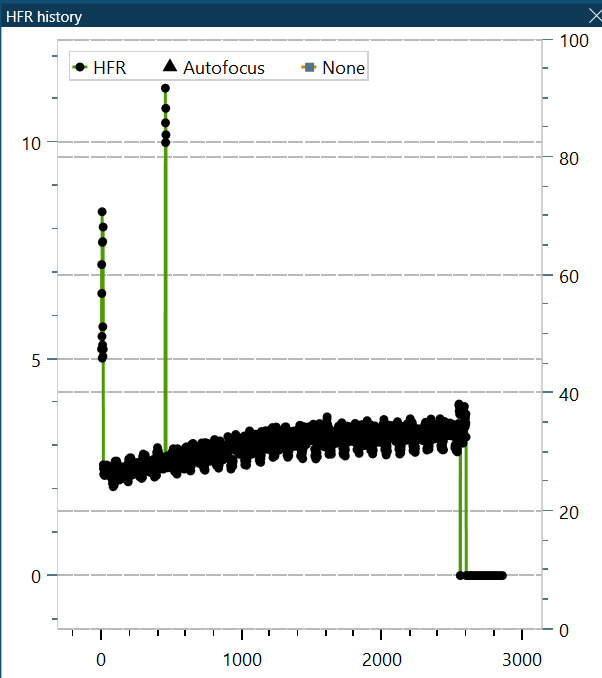

Natuerlich macht man das primaer ueber eine HFR-Veraenderung. Nur wenn man dieses Kriterium zu eng setzt, dann loest jeder etwas laengere Schwinger beim Dithern fix eine Runde AF aus und bevor man sich versieht, macht NINA eine Nacht lang zu 50% AF. Da ist es in der Praxis manchmal sinnvoller, den HFR-Trigger etwas grosszuegiger einzustellen aber dagegen zusaetzlich einen AF nach dem Kriterium einer Temperaturaenderung durchzufuehren.
Hier mal die HFR Drift eines 4" Alu-Tubus Refraktors zwischen 23:00 und 5:00 Morgens mit etwas zu Lax eingestelltem HFR-Kriterium:
Da macht es manchmal Sinn sich ein delta-T zu definieren, ab dem einfach mal einen AF einzuschoben wird.
Beides ( 1) + 2) ) ist mit dem Weather-Tab eigentlich mit Bordmitteln ganz gut zu realisieren, ohne dass da gleich Sensoren und Kram gekauft/gebastelt werden muss, von daher hat der weather-tab schon (s)einen Sinn - ist aber, ganz klar, fuer den Anfang keine Prioritaet.

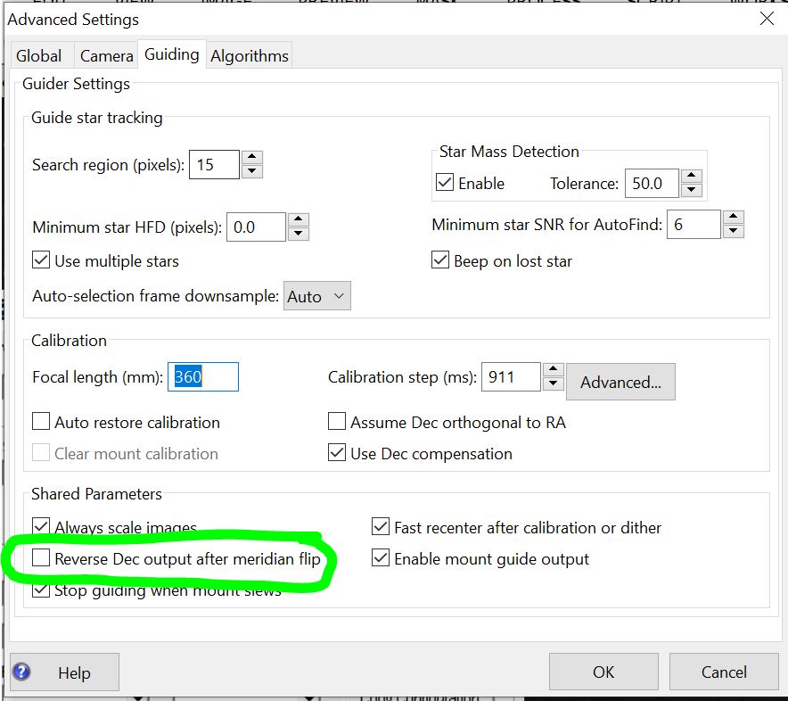

Es geht um das ewige Thema "automatischer Meridian-Flip", welches verschiedene Leute versuchen zu loesen (erfreulich!) allerdings auf verschiedenen Ebenen und dann eben stellenweise doppelt (… dass eher weniger …).
Denn:
  1. Verbindet man eine Montierung ueber den ASCOM Treiber, dann kann PHD2 die „Pier side“ automatisch auslesen (siehe z.B. obige EQMOD Konfig, da kann man das auch ausschalten...) und nach dem Meridian Flip Korrekturen in der DEC-Achse automatisch „umdrehen“ (also dann: Haken setzen und z.B. vom EQMOD die Pfoten lassen).
  2. Einige neuere Montierungen machen genau das allerdings automatisch von selbst. Das ist dann natuerlich dumm gelaufen, wenn PHD2 selbiges auch noch ein zweites Mal macht und danach das Guiding nach dem Meridian-Flip auf der DEC Achse dann natuerlich spektakulaer schiefgeht (also dann: Haken nicht setzen).
  3. Wird allerdings ST-4 Guiding gemacht, dann muss PHD2 auch „von Hand“ das DEC-Guiding explizit umdrehen (also dann: Haken setzen).
  4. Was MGEN in dem Fall macht - keine Ahnung.
So oder so kann das je nach Montierung/Treiberversion/Guiding/Konfiguration ziemlich schief gehen (weil entweder passiert's nicht oder dann zweimal) und man probiert das daher am Besten gleich am Anfang aus (und fertig), welche die tatsaechlich richtige Einstellung ist, oder man erinnert sich wenigstens daran, wenn nach dem Flip das DEC-Guiding gnadenlos in die Pampa abkachelt. Vielleicht mal erwaehnen, weil da stolpert so mancher hinein und ...
CS & MfG

Spass beiseite: Relevant ist diese kleine "Side of Pier" Einstellung im EQMOD (oben mitmarkiert) die im Zusammenhang mit einer Einstellung in PHD2 auch eine boese Falle fuer Guiding nach dem Meridian-Flip darstellen kann, naemlich dieses kleine aber relevante Haekchen der PHD Konfiguration:
Das ist das Häkchen was ich in meiner Antwort an Daniel meinte. Ein Problem ist das ASCOM eine Definition von "Side of Pier" hat, die nicht in jeder Montierung gleich lautet. Das hat mich mal mit einer Montierung in den Wahnsinn getrieben. Ich werde mal überlegen wie ich das in die Videos verpacke.
Welche Montierungen sind das konkret die die Richtungsumkehr automatisch machen. Ich tippe mal auf Ioptron?
Aber guter Hinweis!
Das waere wirklich sachdienlich.:oops:
Aber guter Hinweis!
Ich habe die Saga mal bei einer iOptron i60 miterlebt, wo sich das irgendwann (2017?) nach einem Firmware-Update geaendert hat und der Astrokollege vor Frust und Verzweifelung seinen Kram fast von der Bruecke geworfen haette. ...kann man ja auch nur am Nachthimmel testen... was eine Saga.
Wie so oft ist die Lage da sehr verworren. Gluecklicherweise gibt's von der PHD2 Entwickler-Community inzwischen diese Liste als groben Peilpunkt:
Das mal gesagt, meine Montierung meldet die Pier-Seite ueber ASCOM und braucht das Haekchen nach offizieller Lesart nicht, allerdings muss Ich es in der Praxis trotzdem setzen, sonst guide Ich Richtung Ameisen. Frag' mich nicht warum ...
Das ist halt wieder so eine Sache - frei nach Douglas Adams - falls da mal irgendwann irgendwer auf diesem Planeten noch mal richtig durchblickt, dann wird das sofort umgehend durch ein noch undurchschaubareres Mysterium ersetzt.

Hallo in die Runde.
Vielleicht wurde ja mein Problem weiter oben beschrieben ich habe noch nicht alles gelesen.
Wenn ich die EQ6 über EQmod anfahre mit NINA aufnehme und der MGEN Guidet bleibt die Monti ab einem bestimmten Winkel stehen die Nachführung stellt sich aus.
Ein Kollege von mir meinte es liege am MGEN er möchte den Flip machen.
Aber wenn ich die Monti über die normale Handbox laufen lasse mit MGEN Guide und mit NINA aufnehme läuft die Montierung von Ost nach West durch bis ich selber ausmachen muss bevor das Teleskop am Bein anschlägt.
Muss da im EQmod etwas eingestellt werden?
Frank Danke für deine Videos......eins über Plat Solving wäre sehr gut,das gleiche Objekt am anderen Tag schnell und sicher wieder finden ohne langes Suchen bis Mann den gleichen Bildausschnitt wieder hat....das würde sehr helfen.
CS Mario
Hallo Mario,
ja, Du mußt das EQMOD-Fenster (welches über NINA automatisch geöffnet wird) nach rechts erweitern (Pfeiltaste "Gabelschlüssel") und das Häkchen bei "enable limits" (Abschnitt "Mount Limits") wegmachen. Das ist als default-Einstellung angehakt...
Ist mir auch so gegangen....! ;)
LG
Christian
PS: Der MGEN initiiert keinen Meridian-Flip, das würde NINA machen.
PPS: Danke Defunct und Frank für die Antwort/Erläuterung zu ASTAP!
Christian....vielen Dank.
Mario
