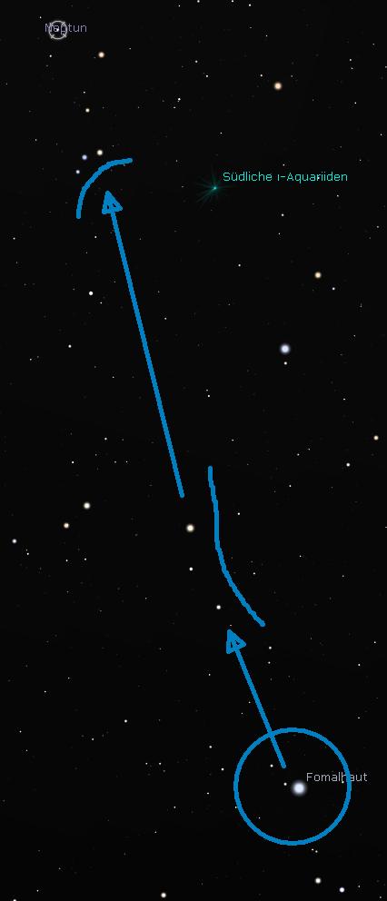

Hallo Ewald,
Neptun ist locker möglich, ich hatte mein First Light der aktuellen Saison ja am 30.08.20 gegen 2 Uhr.
Zum Aufsuchen verwende ich Stellarium und orientiere mich dann an helleren Sternen in der Umgebung.
Ausgangspunkt mit dem Sucher war der Stern 91-AQr im Sternbild Wassermann. Dann leicht nach oben bis zum helleren Stern 90-Aqr, anschließend schräg links oben 96 Aqr. Jetzt befindet sich Neptun links daneben und ich konnte ihn dann ganz leicht mit meinem TS-SW15mm Okular finden und beobachten. Deutlich bläuliches Scheibchen, unterscheidet sich klar von einem Stern.
Für meine Aufnahme muss ich den Neptun noch exakter ins Fansenkreuz bringen aber zum Glück kann ich den schwachen Punkt sogar im Sucher erkennen.
Uranus ist daviel leichter, da deutlich größer bzw. heller.

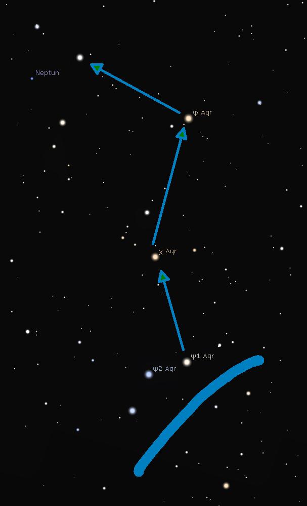

Hallo @komposer , hallo Holger, hallo Neptun Gucker,
wir haben uns heute Nacht (00:30) bemüht Neptun zu finden. Holger, ich hatte Deine sehr genaue und gute Beschreibung mir nicht verinnerlicht. Schäm! Aber ich fand es heute Morgen bei Kontrolle im Stellarium bemerkenswert, dass wir heute Nacht es genau so gemacht haben, wie Du es beschrieben hast. Wir sind dabei bei Formalhaut (der leider im Dunst lag) ausgehend über 86-AQr - 89-AQr - 88-AQr die eigentlich fast wie ein Pfeil, eine Leuchtspur den Weg weisen zu dem 3er Gespann 95-AQr - 93-AQr - 91-AQr das wiederum zu Neptun deutet.
Da wir schon eine Nacht vorher die Reise zu Neptun so mehrfach mit dem Fernglas und unserem 38 mm PanaView 33x gemacht haben, hatten wir es jetzt schon so Autobahn-mäßig "drauf", dass wir es nachvollziehen konnten im "richtigen" Zielgebiet angekommen zu sein. Dort habe ich mit unserem ES 24mm 52x etwas hochgeschaltet und konnte mich dann im Zielgebiet auch sicher bewegen.
und bin dann auch mehrfach dem 3er Weg 91-AQr - 92-AQr - 90-AQr zu 96-AQr gefolgt mit höheren Vergrößerungen 125x und 150x um zu Neptun zu kommen. Susanne haben uns dann ausgehen von 90-AQr wiederholt zu Neptun versucht. Wir haben dann auch an vermuteter Neptun Position mit "rum-suchen" auch einen Punkt gefunden, der uns eher "Scheiben-mäßig" vorkam aber es fehlte das Schildchen mit Pfeil und auch die blaue Farbe. Interessant, Skysafari zeigte uns bei Neptun ein 3-er Gespann aus Nereide - Neptun - Gaia 263354... an. Mit dem ES 4,5 mm, 278x hatten wir dabei diese drei genau im Okular, in der Anordnung wie bei Skysafari (entsprechend gespiegelt) im Okular. Wir sind nur nicht sicher, ob wir uns nicht an vielleicht etwas anderem festgebissen hatten. Auch bin ich nicht sicher ob wir bei Skysafari nicht einfach zu weit reingezoomt haben für Nereide und Gaia. Planetenscheibe ja vielleicht, Blau? bei 278x nicht und bei 250x auch nicht.
Frage, wie gut und eindeutig sollten wir Astronomie Welpen Neptun als Planeten Scheibchen sehen?
Gegen 1:30 wurde es dann frostig und müde sind wir dann nach Hause. Susanne und ich haben inzwischen schon das Gefühl uns ein wenig auszukennen und bewegen uns dann auch schon wiederholbar in unsere Zielgebiete - was wirklich Freude macht, auch wenn am Ende dann noch ein wenig Zweifel und Selbstkritik bleibt.
Viele Grüße und klare Nächte - MünchenBeiNacht - Ewald
