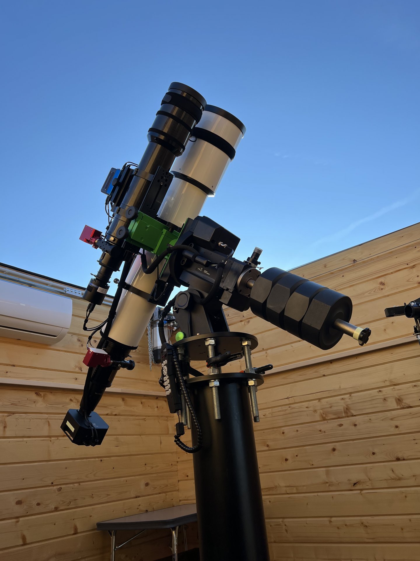

So sieht das bei mir aus. Fett beladen läuft die 8 absolut mühelos.

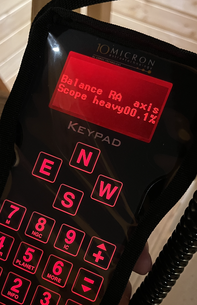

Die 10M Lager sind so gut, dass man, wenn man händisch austariert, zB hier auf 0,1% Ungleichgewicht kommt... bei der DEC waren es 0,0%. Mach das mal bei einer SW. Aber das ist nicht der Punkt. Soviel Freude, etwas anzugreifen, hatte ich bei keiner anderen Montierung. ;)
