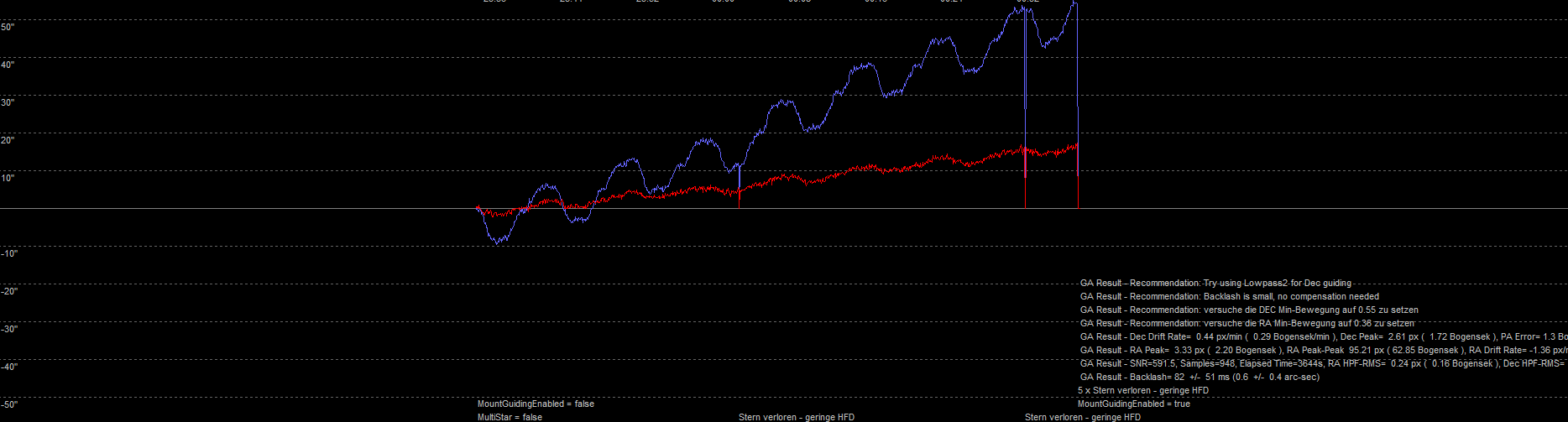

Und es muss sicher sein, dass auch alle Korrekturimpulse an der Montierung ankommen - im Zweifel Kabel tauschen. Aber dein Guidegraph lässt das m. E. nicht vermuten. Zu deinem Guidegraphen noch die Anmerkung, dass man die Einnordung ggf. noch verbessern kann. Die Korrekturimpulse in RA gegen fast alle nach West.
