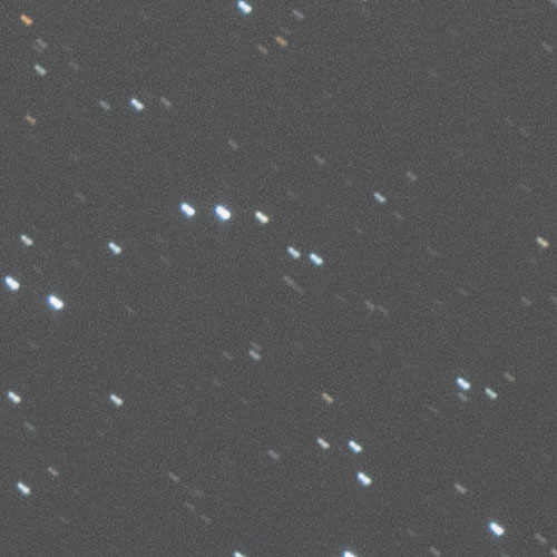

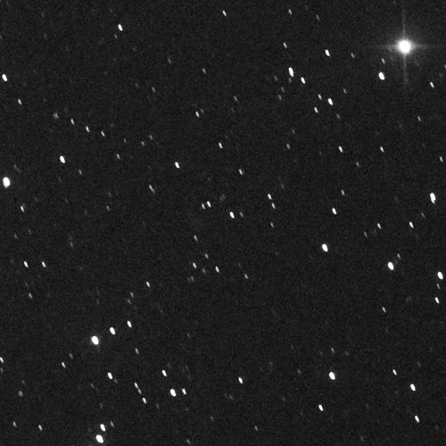

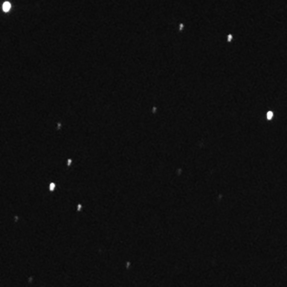

Eine der ersten Testsession war am 26.12.2020
Wenn ich mich recht erinnere mit dem 6" Newton 750mm, 5DsR, 240 Sek, ISO 800, MGEN II auf EQ6-R.
1. Foto (3866) Bildmitte als Referenz ganz ok
4. Foto (3881) Bildmitte Verzug in RA

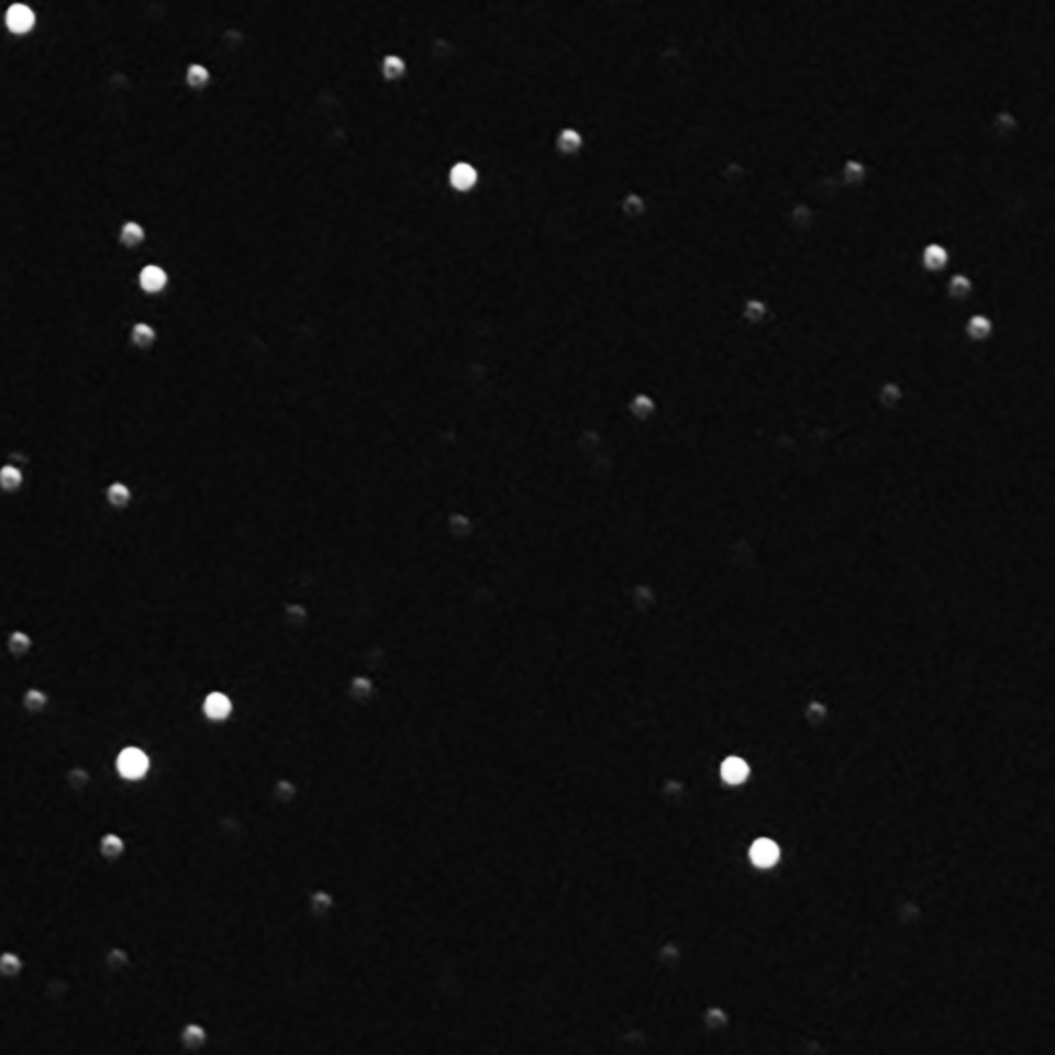

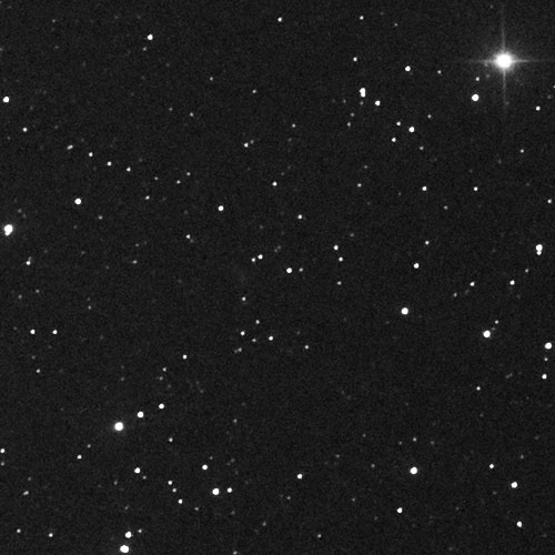

Eine weitere Testsession war z. B. am 02.10.2021
Wenn ich mich recht erinnere mit dem 6" Newton 750mm, 6Da, 240 Sek, ISO 1600, MGEN II auf EQ6-R.
1. Foto MG_3131 als Referenz ganz ok,
2. Foto MG_3119 schon nicht mehr gut
3. Foto MG_3129 leider unbrauchbar mit massiven Eiersternen in RA.

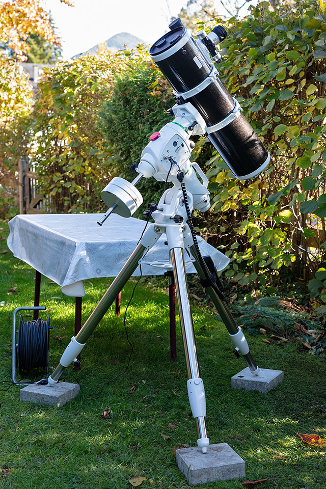

So sah die Montierung am 24.10.2021 mit dem 6" zu einem Test im Garten aus.

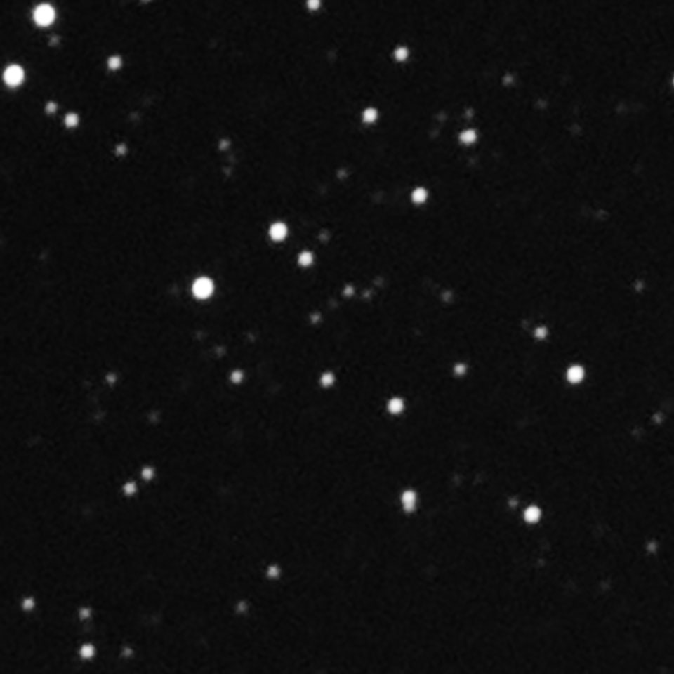

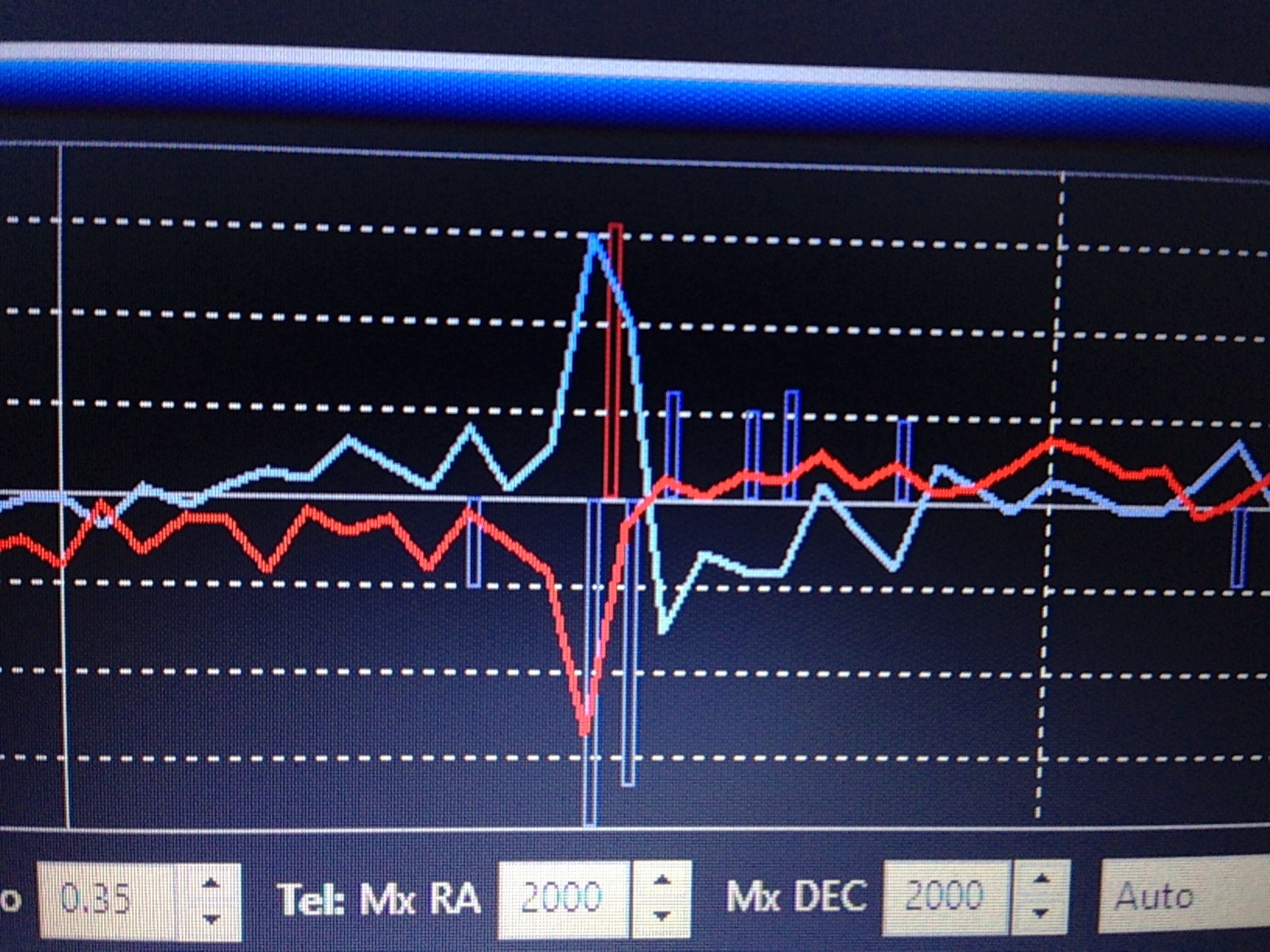

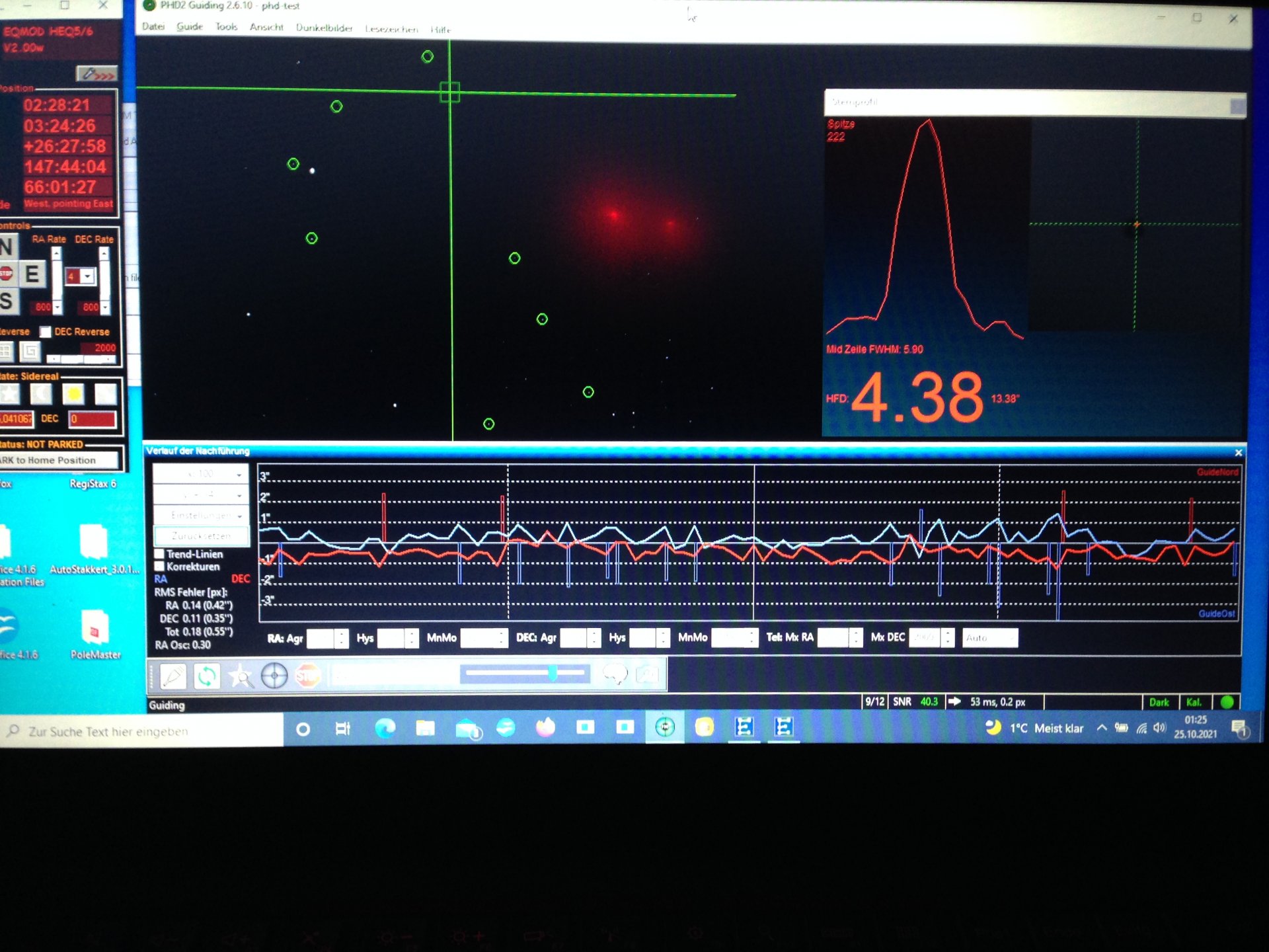

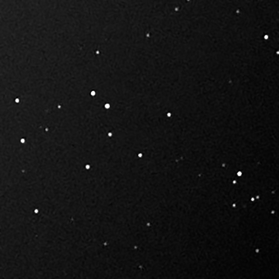

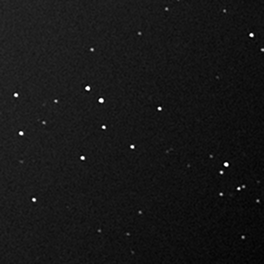

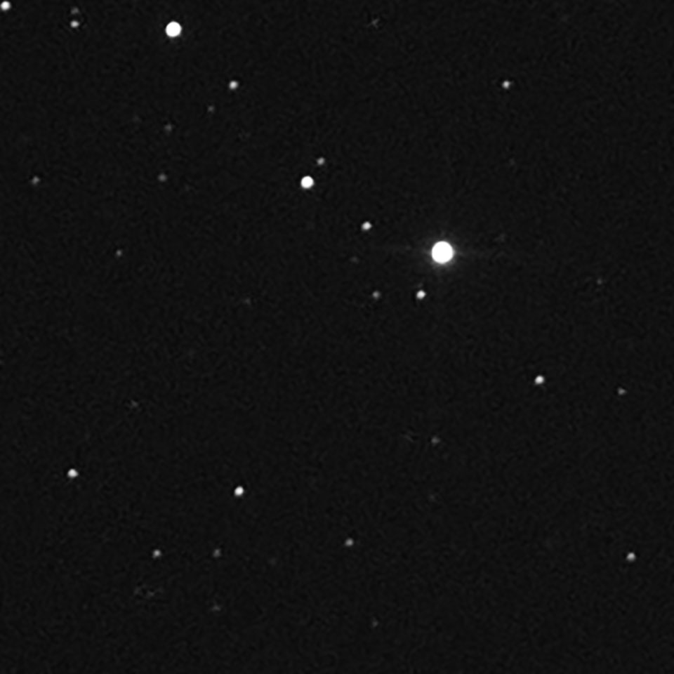

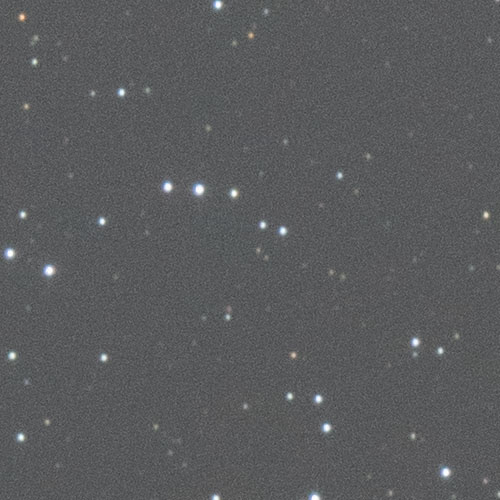

Testsession am 25.10.2021
Einnordung wie immer mit PoleMaster (also auch bei allen Tests vorher schon).
6" Newton 750mm, 6Da, 8 Min., ISO 200, PHD2 ohne Dither, EQ6-R.
PHD2 wurde gefüttert mit 50/162er Leitrohr und der ASI-178MC.
Die Fotos sind auf 300% vergrößert.
1. gut
2. schlecht
3. PHD2-Graph-ok
4. PHD2-Graph-Ausreißer

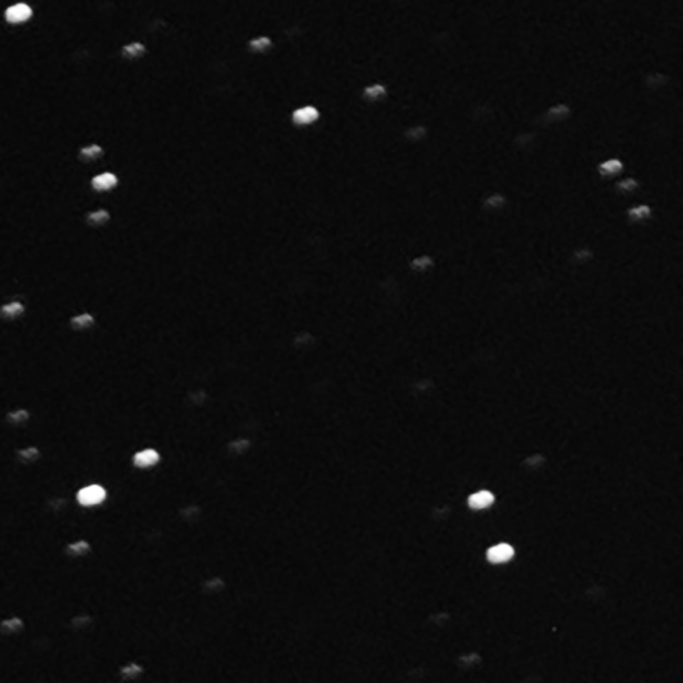

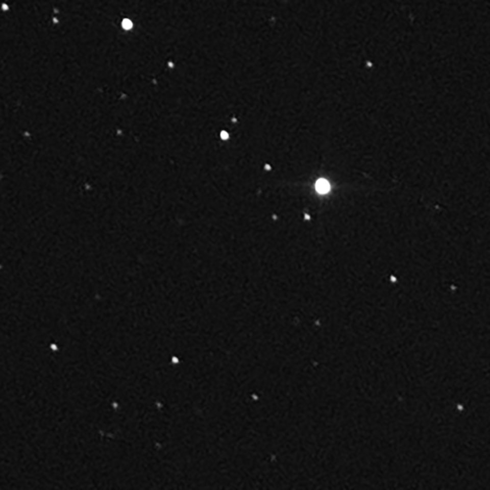

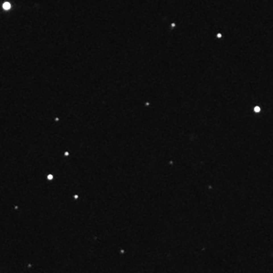

Testsession am 06.11.2021
Alle Daten und Einstellungen wie beim Test am 25.10.2021
Alle Testfotos sind ausschließlich aus der Bildmitte - so wie auch bei allen Tests vorher ebenfalls.
