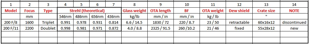

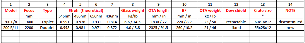

Vielen Dank für Ihr Interesse an unserem neuen Teleskop mit langem Brennweitenverhältnis.Es gab einige Gründe, vom 200 F8-Triplett mit Immersion zum 200 F11-Dublett mit kleinem Luftspalt (1,5 mm) zu wechseln.
Hier sind einige:
1. Aus meiner Erfahrung ist das Eintauchen (geöltes Design) eine perfekte Lösung für Drillinge bis zu einer Größe von 8 Zoll, die 8 Zoll sind eine Art technische Grenzlinie.
2. Es sind 4 Flächen gegenüber 6 zu erstellen; Es sind 4 kg Glas gegenüber 6,6 kg
3. Persönlich: Mir gefallen die langen und großen Refraktoren von damals. Bei der Einführung der F11-Modelle geht es darum, die Schönheit langer Refraktoren in Ihre Hinterhöfe, öffentlichen Clubs, Schulobservatorien usw. zurückzubringen.
Die 200-Triplett- vs. Dublett-Tabelle ist beigefügt.
Das unbeschichtete Objektiv wird getestet. Es ist auf dem AZ2000 abgebildet.

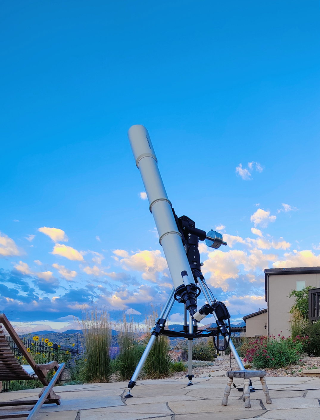

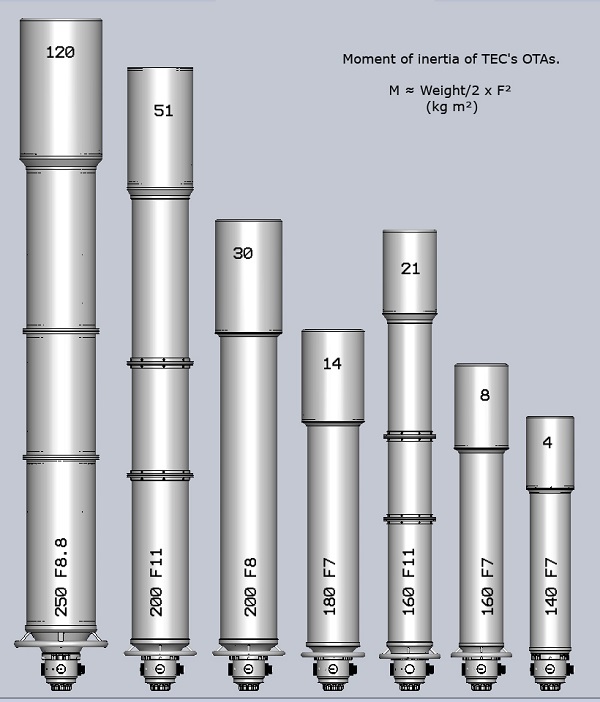

Der 200 F11 Doubet wird gerade getestet und ich versuche, ein gutes Bild zu bekommen. Das ist nicht einfach, da die Rocky Mountains in der Nähe liegen.
Bisher habe ich Folgendes gefunden:
1. Die AZ2000-Montierung ist in Ordnung, aber wenn man die Länge des Teleskops berücksichtigt, würde ich die nächste Größe für die dauerhafte Installation empfehlen – AZ3000 oder GM3000. Die Informationen zu unseren Teleskopen finden Sie im Anhang zum Trägheitsmoment.
2. Die Höhe des Stativs oder Pfeilers sollte mindestens 180 cm betragen, um mit hoch positionierten Objekten bequem zu sein.
3. Das Teleskop ist nicht zu schwer, meine Frau hilft mir, es in den Hinterhof zu bringen. Ich kann es alleine von der Halterung entfernen, aber das ist etwas riskant.
4. Bisher wurden keine thermischen Probleme beobachtet. Es gibt aber keinen großen Unterschied zwischen Raum- und Außentemperatur.

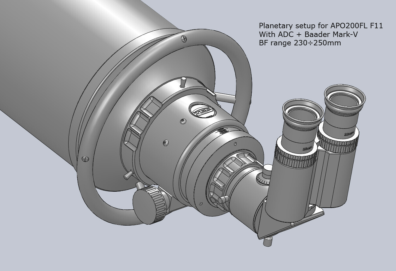

5. Die aktuelle Einrichtung zur Planetenbeobachtung umfasst:
ADC Gutekunst + Baader Planetarium T-2 Maxbright 1,25" Spiegeldiagonale + Baader MarkV mit 1,25x Glasspath Compensator. Siehe beigefügte Skizze.
Der hintere Fokus des Teleskops ist lang genug, um den oben genannten Aufbau zu ermöglichen.

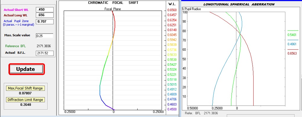

Hallo Kurt,
Es hat 2 oder 3 Monate gedauert, bis ich mich für das mattierte Glas entschieden habe. Diese Informationen sind also leider nicht für die Öffentlichkeit bestimmt.
Wenn Sie Informationen zum RC-Index suchen. Sie beträgt 0,42 für 200F11 und 0,36 für 160F11.
Die Methode zur Brillenauswahl wurde hier beschrieben: REFRACTING TELESCOPE OBJECTIVE: SEMI-APO AND APO OBJECTIVES
Auf derselben Website finden Sie einen Vergleich zweier Modelle 160 F7 und 160F11, die unseren Designs relativ nahe kommen.
Grüße, Yuri
Hallo Yuri,
ich nehme mal an der RC gilt wie üblich für F,e,C.
Mit dem von dir verwendeten Partnerglas zum CaF2 ergibt sich also ein sekundäres Spektrum von rund f/40000.
Das ist in der Tat sehr gut.
Bei F11 sollte sich die Sa höherer Ordnung gut korrigieren lassen und auch der Gaußfehler sollte vernachlässigbar sein.
Eine Frage zum Partnerglas habe ich aber noch.
Es ist ja bei einem CaF2 Doublet mit einigen Partnergläsern möglich 3 Wellenlängen in einem Fokus zu vereinigen.
Der Klassiker wäre N-KZFS2 / CaF2
Ist das bei dem von dir verwendeten Partnerglas auch der Fall oder werden hier 2 Wellenlängen in einem Fokus vereinigt?
Grüße Gerd

Hallo Yuri,
es werden also auch bei deinem Design 3 Farben in einem Fokus vereinigt und es zeigt beim Farblängsfehler einen S-förmigen Verlauf der Kurve wie wir ihn sonst nur von einem Triplet kennen.
Typisch für ein Doublet wäre ja ein U- förmiger Verlauf bei dem 2 Farben in einem Fokus vereinigt werden.
Leider ist vielen nicht bekannt das auch mit einem Doublet ein S-förmigen Verlauf der Kurve des Farblängsfehlers mit 3 Farbern in einem Fokus erreicht werden kann.
Ich finde daher das man unbedingt darauf hinweisen sollte wenn das der Fall ist.
Der Farblängsfehler ist hier dann ja schließlich für einen deutlich größeren Spektralbereich gut korrigiert.
Und damit unterscheidet sich so ein Doublet natürlich von den „gewöhnlichen“ Doublets die nur 2 Farben in einem Fokus vereinigen können.
Grüße Gerd
Hallo Yuri,
wäre denn dieses 8“ F11 Doublet auch als separates Objektiv (ohne Tubus) erhältlich und sind hierzu zum jeweiligen ausgelieferten Objektiv die optischen Spezifikationen wie Interferogramme, etc. beigelegt? Das würde mich sehr interessieren.
Werner
Hallo Yuri,
Werner
Hallo Werner,
Wir liefern unseren Kunden ausschließlich fertige Teleskope. Nur einmal haben wir nur das Objektiv verschickt, aber es war ein ganz besonderes Projekt¹.
Zu den Prüfberichten: Der Interferometrietest ist unser Arbeitsmittel bei der Herstellung, wir führen Aufzeichnungen für jedes Ziel, stellen den Prüfbericht jedoch in der Regel nicht für Einzelpersonen bereit. Nur für die Regierung, Observatorien, Sonderauftragsprojekte usw.Ein Muster der Fransen eines der fertigen 200 F11 war hier zu sehen:
https://www.youtube.com/shorts/P3dGKin0sXsGrüße,
Yuri
¹ siehe beigefügtes Bild
