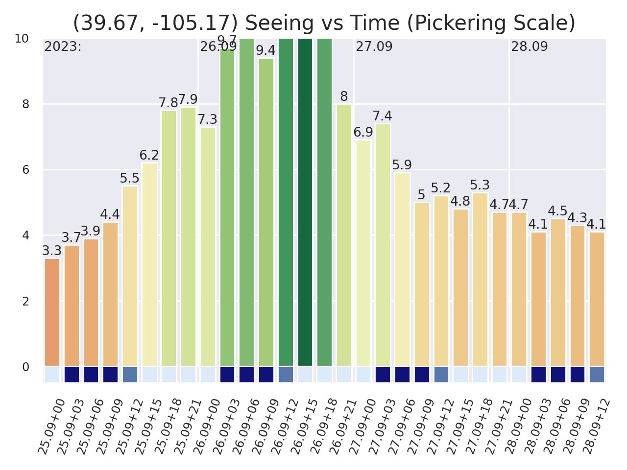

Die Haupteinschränkung für die Leistung des Teleskops an meinem Standort in der Nähe der Berge sind Turbulenzen. Ich hatte in etwa drei Monaten nur ein einziges Mal gutes Sehen für die 200-mm-Blende ... Siehe das Bild.
In den meisten Fällen liegt das tatsächliche Strehl-Zählsehen also bei etwa 0,8, aber das ist gut. Ich denke, dass eine kleinere Blende wie 160 mm besser zu meinem Garten passt.

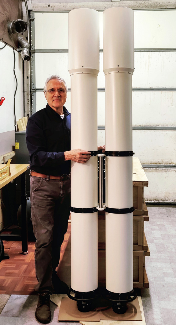

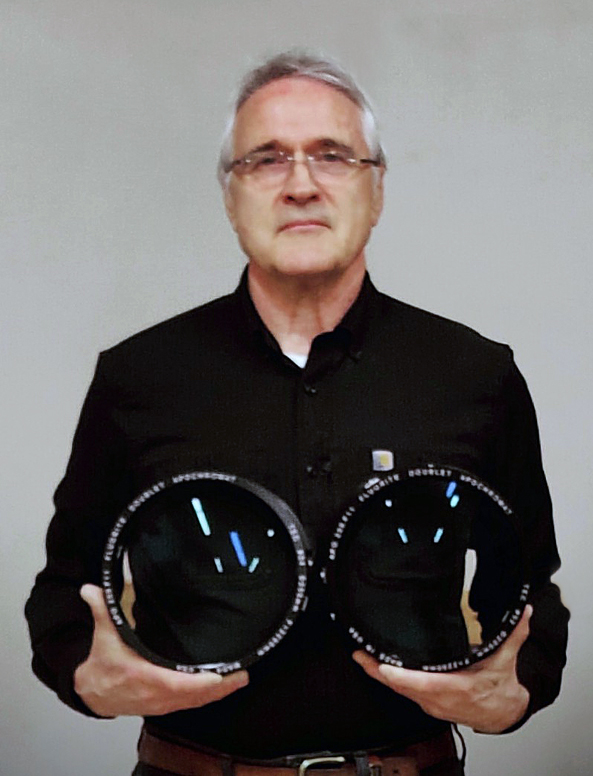

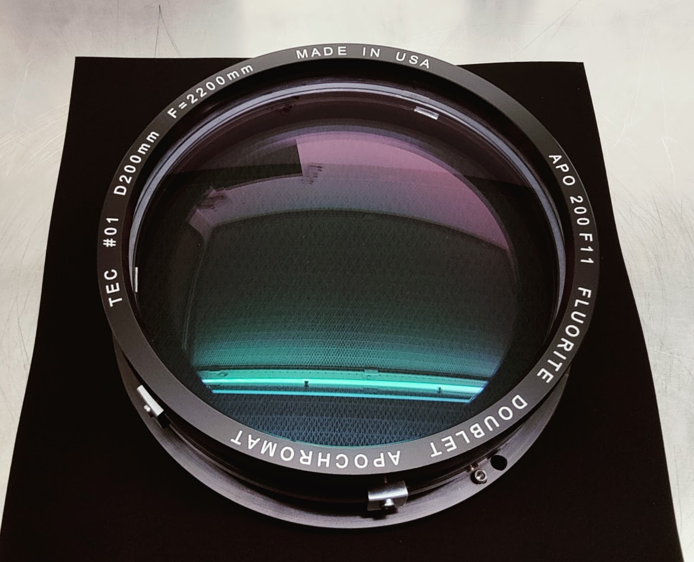

Alle Tests des 200-Dubletts wurden mit unbeschichteten Optiken durchgeführt. Jetzt sind alle Linsen beschichtet und die ersten beiden Objektive sind bereit für den Versand an die Kunden. Die nächsten beiden werden im Bino-Teleskop 200 F11 verwendet.
PS. Das Gewicht des Objektivs beträgt weniger als 5 kg!

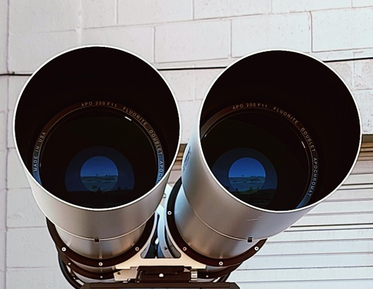

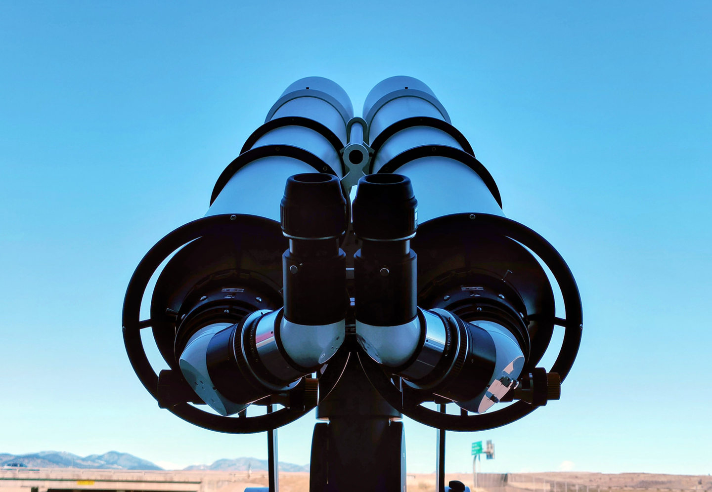

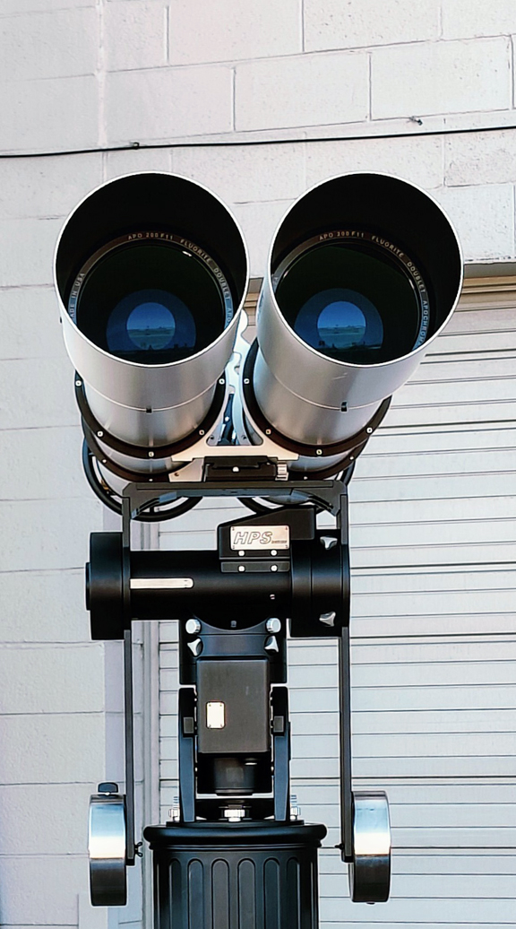

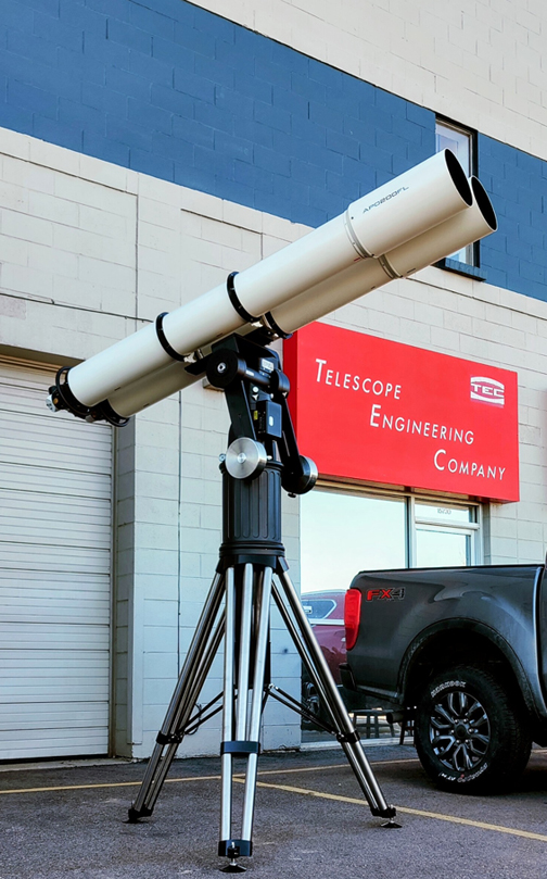

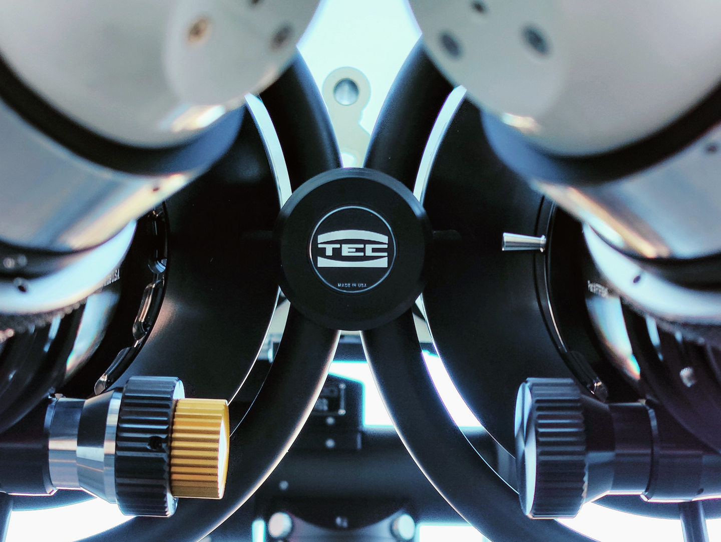

3/1/24
200 F11-Ferngläser, montiert auf einem modifizierten AZ2000, nur zu Demonstrationszwecken. Das Gerät wiegt etwa 100 Pfund und erfordert mindestens AZ3000.
