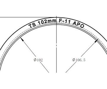

Guten Morgen, Wolfi.
Kann man eigentlich schon absehen, inwieweit sich die mechanischen Eigenschaften des neuen EDs im Vergleich zum aktuellen FPL51-Modell unterscheiden werden?
Ich denke da an den OAZ oder die Schnittstelle des teilbaren Tubus, die nicht ganz plan zueinander abschließen.

Hi Wolfi,
da war ich wohl zu ungenau. Ich meine eigentlich die Zahlenangaben auf der Grafik. Größe Linse und Größe Innendurchmesser Tubus?

@Astro-Alex
Ich denke mal das der größere Durchmesser in der Zeichnung den Durchmesser der Linsen angibt.
Die Linsen müssen ja ordentlich gefasst werden und daher immer größer sein als die freie Öffnung.
Also freie Öffnung laut Zeichnung 102mm und vermutlich der Linsendurchmesser 106,5mm.
Grüße Gerd
