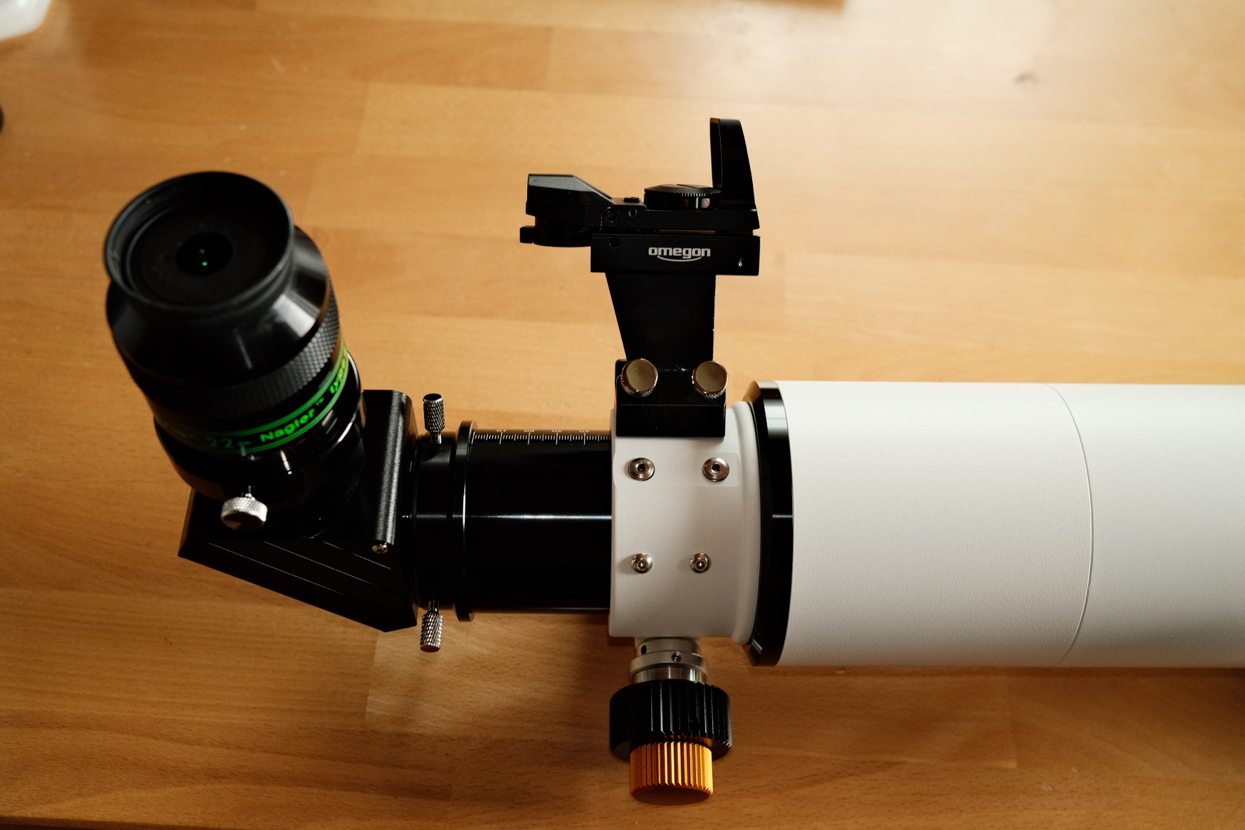

Der OAZ macht einen soliden Eindruck, lediglich bzgl. der Position des Sucherschuhs bin ich noch unschlüssig, ob mir ein da montierter Sucher dann nicht beim Blick ins Okular im Weg rumgeht (mal probeweise einen Baader SkySurfer III aufgesteckt (Hinweis: Wenn der OAZ komplett eingefahren ist, dann steht eine der 3 Feststellschrauben für 2" im Weg und man muss den OAZ ein Stück ausfahren, um den Sockel in den Sucherschuh zu bekommen, was aber sicher auch abhängig von der Ausführung der Sucherplattform ist, meine hier hat hinten eine "Nase" die da an der Schraube aneckt) ...das ist sicher abhängig davon, wieviel Fokusweg man dann braucht, also den OAZ herausfahren muss...wird die Praxis dann zeigen ;):

Der OAZ selbst hat ca. 93mm Fokusweg (sagt man das so ?):

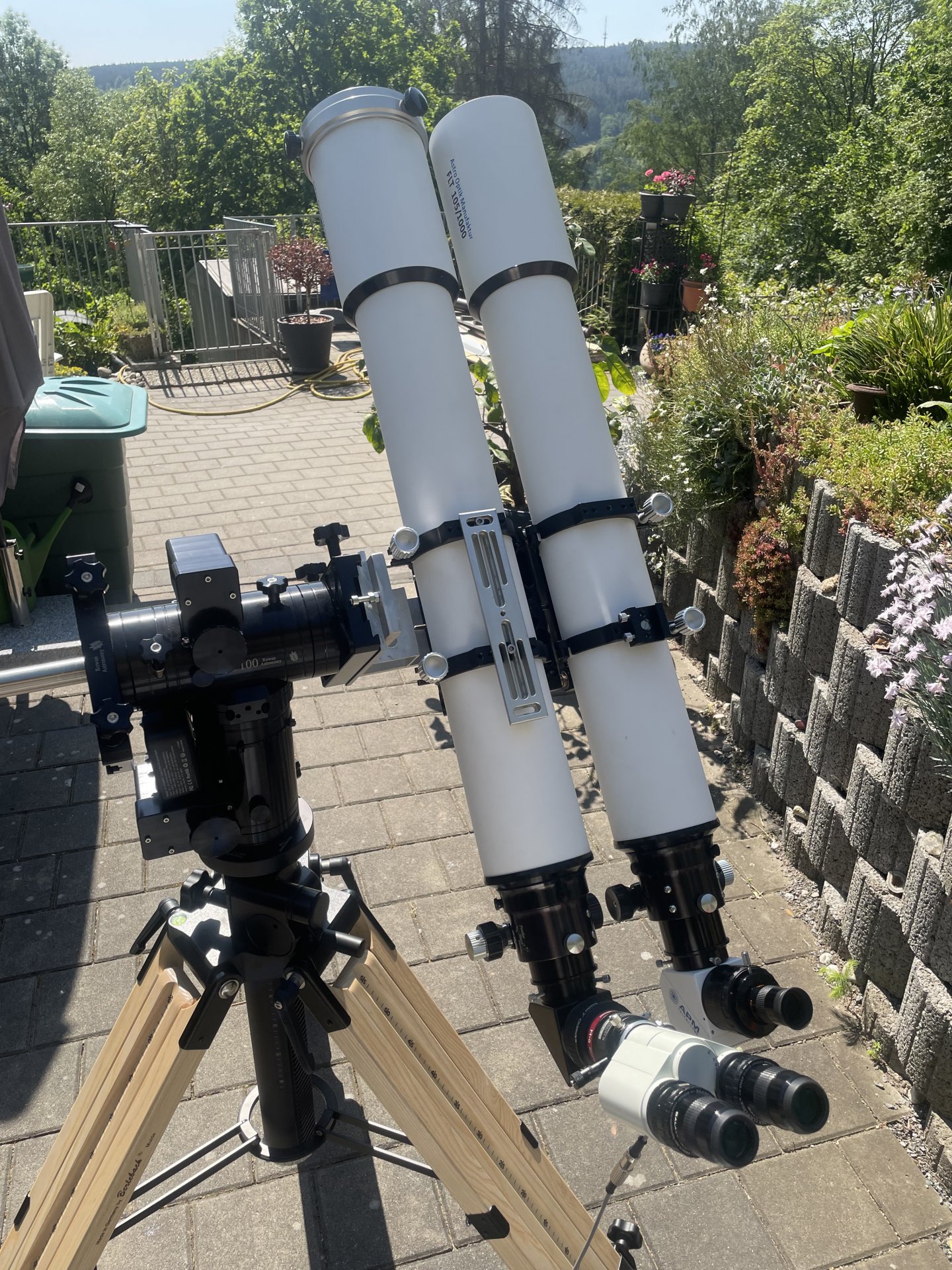

@MarkusW77 … Ich glaube, das ich irgenndwo schon gelesen hatte, dass jemand das ED Modell von diesem Teleskop mit dem Baader SunDancer verwendet.
Habe neulich mal die Sonne mit einem SunDancer an einem Bresser 127/1200mm FH Achromat, allerdings mit Moonlite OAZ und Motorfokus beobachten können, das fand ich auch sehr gut :y:
Frage ist ja, ob man für die Sonne einen APO braucht… aber wenn der sowieso da ist, geht der natürlich auch an der Sonne, denke ich ;)
Hey,
das geht wunderbar, sogar mit zwei davon.
Ist auch eine nette Anwendung für die Binoplattform. Hätte ich nicht zufällig einen zweiten FLT 105/1000 bekommen, wäre der TS ED meine Wahl für ein Binoteleskop gewesen. Die Daten sind ja ähnlich und da die Triplett Objektive ölgefügt sind, kühlen sie auch schnell aus.
Auch die Tuben und die Schellen sind wohl vom gleichen Band gefallen.
Ist übrigens ein Sundancer und ein APM Herschelprisma. Cool wären ja zwei Sundancer mit den EMS aber naja vielleicht auch übertrieben.
Und so ist der F11 APO eine interessante, da verfügbare Alternative.
cs Alex
Man braucht sicher keinen APO, ganz klar. Mich wurde eher interessieren wie fest die "optimalen" f30 in Stein gemeißelt sind oder ob der SD2 bei f33 auch noch ein Auge zu drückt. Wenns nur an der Empfindlichkeit der Kamera liegt, das ist eher kein Problem. :)
Ich denke nicht, dass das zu Problemen führt, selbst bei mehr Abweichung. Zwischen f6 und f?15 oder so sollte das gehen, der Sundancer ist ja thermisch einstellbar und obwohl ab Werk auf f10 eingestellt klappt es auch mit einem APM 80/500 ganz gut.
cs Alex

Hier ein Eindruck von Sucher/Zenitspiegel und relativ großem Okular:
ich denke, das passt wunderbar. Der kleine Leuchtpunktsucher ist perfekt geeignet für dieses lange Teil. Das Nagler geht übrigens auch wunderbar, im Gefensatz zum typischen Wochenendsauwetter wieder einmal. Insofern wird First light etwas warten müssen.
ansonsten: Terristische Beobachtung mit dem 22er Nagler und Amiciprisma geht hervorragend.
