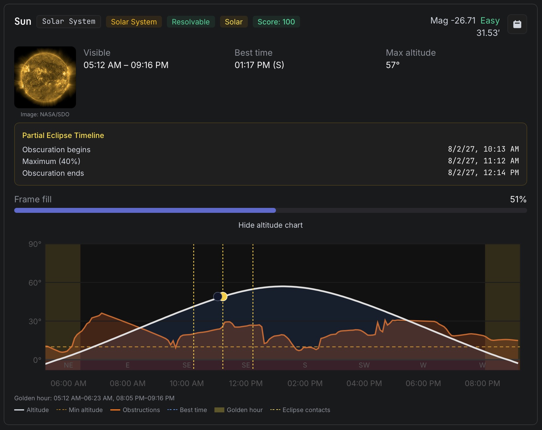

Kleine Vorschau - Die Sonne hält bald Einzug in Skywarden, Inkl. Finsternis und Golden Hour Planung ☀️
