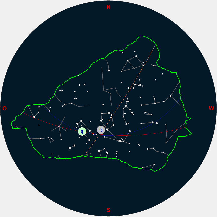

Einen "custom horizon" gibt es in meinem für die visuelle Beobachtung konzipierten Planer namens "Eye&Telescope". Dort kann man ein auf den jeweiligen Ort bezogenes Horizontprofil punkteweise editieren, vor dem Hintergrund einer "Drehbaren Sternkarte".
Alternativ kann man mit einer App wie ObserverPro (leider nur iOS) den Horizont ausmessen und die Datei dann importieren. Es hat - ich meine, sogar hier im Forum - mal jemand eine App auf Basis von Javascript/HTML vorgestellt, mit der man auch den Horizont mittels Smartphone ausmessen kann.
Besonders wichtig ist sowas, wenn man wie ich einen leider ziemlich eingeschränkten Blick am Beobachtungsort hat. Hier mal ein Beispiel, das anlässlich einer öffentlichen Beobachtung vor dem Deutschen Museum in Bonn entstanden ist. Die Horizontlinie hatte ich ein paar Tage vor dem Event mittels ObserverPro und einem iPhone ausgemessen.
Die rote gepunktete Linie stellt die Ekliptik dar. Als "Objekt der Begierde" ist Jupiter eingestellt, dessen Tagbogen durch die blaue Linie dargestellt wird. Dass die Karte so wenige Sterne zeigt liegt daher, dass der Mond zu 87% beleuchtet ist und das Formament flutet.
(eigene Grafik aus eigener Software)
Solltest Du Dich hier von E&T inspirieren lassen, hätte ich damit kein Problem. Die Software ist schon seit Jahren nicht mehr in Entwicklung und kostenfrei erhältlich -> macht's gut und danke für den Fisch.

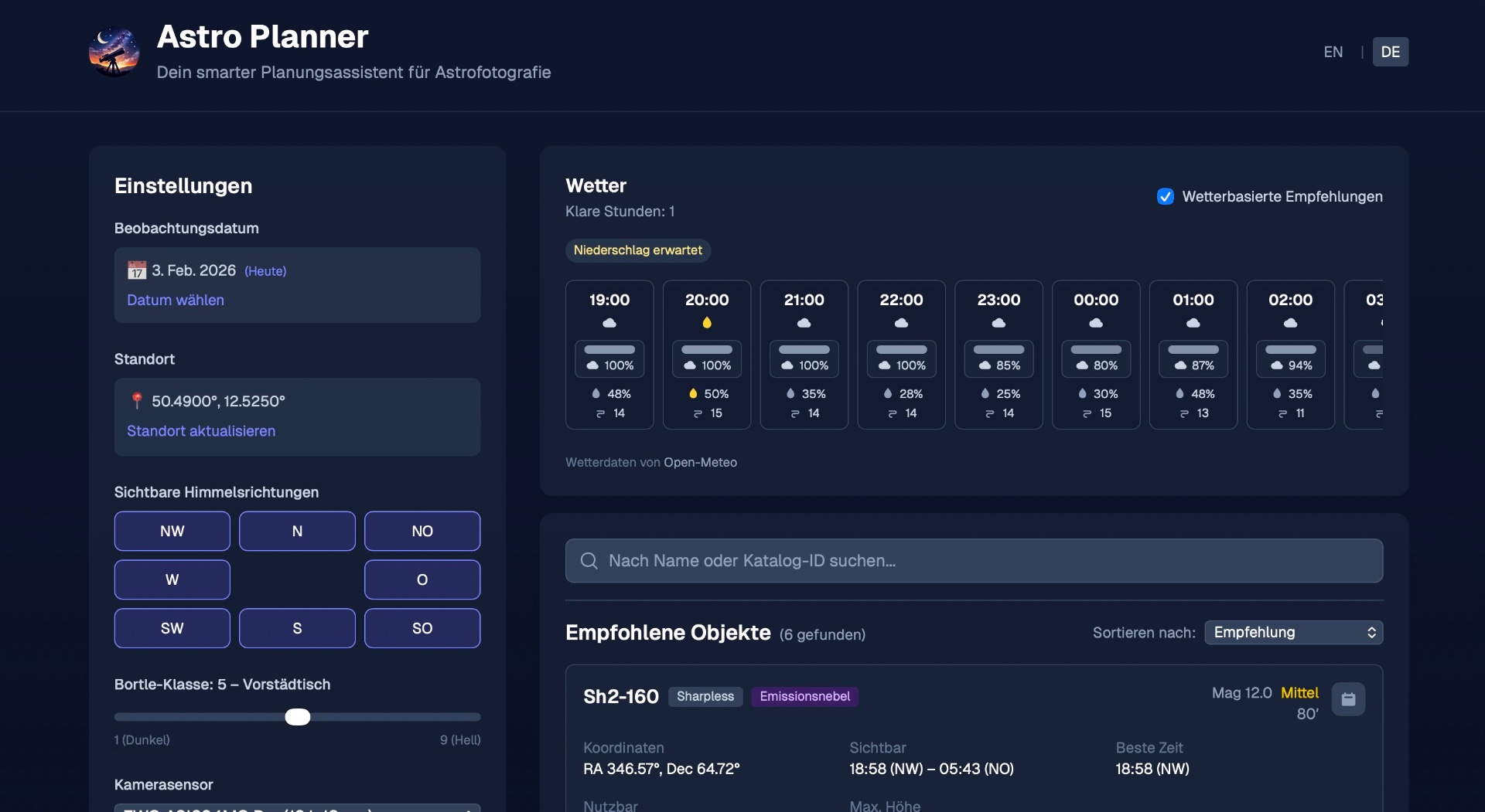

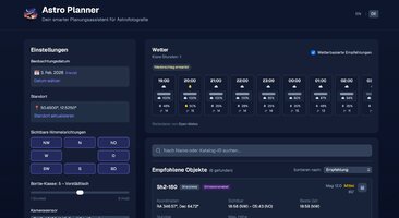

Soeben ist ein umfangreiches Update für meinen Astro Planner online gegangen und bringt neben kleinen Verbesserungen hier und da, sowie einer Suchfunktion, zwei große Features: die Integration von Wetterdaten zur Verfeinerung der Empfehlungen sowie einen Planungsmodus, der die besten Zeiten im Jahr ermittelt, um ein bestimmtes Objekt abzulichten - Kalenderexport inklusive.
Viel Spaß damit =)

Hallo ice8blue,
endlich mal eine aufgeräumte und sehr intuitiv bedienbare GUI mit den wichtigsten Infos.
Was ich noch schön fände, da es sich wahrscheinlich vor allem an die Einsteiger und weniger astroerfahrenen Anwender richtet, wenn man beim Objekt ein kleines Vorschaubild hätte oder beim anklicken zumindest auf einen Link mit dem entsprechenden Objekt kommt. Bei den Objekt-Bezeichnungen außerhalb der Gassenhauer werden die meisten sich wenig darunter vorstellen können.

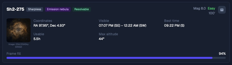

Die Angabe Bildfeld-Füllung ist sehr hilfreich, übersichtlich und stimmte auch gut mit der Stellarium Sensor Ansicht überein.

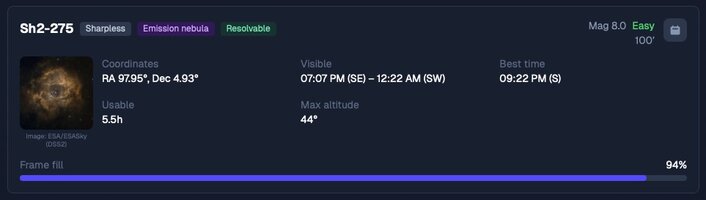

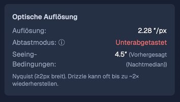

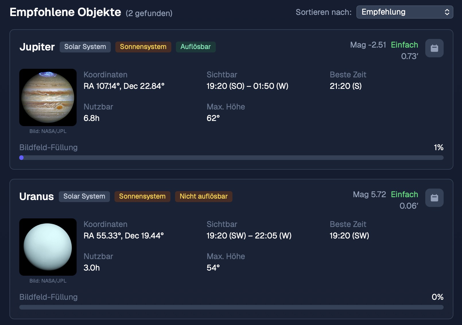

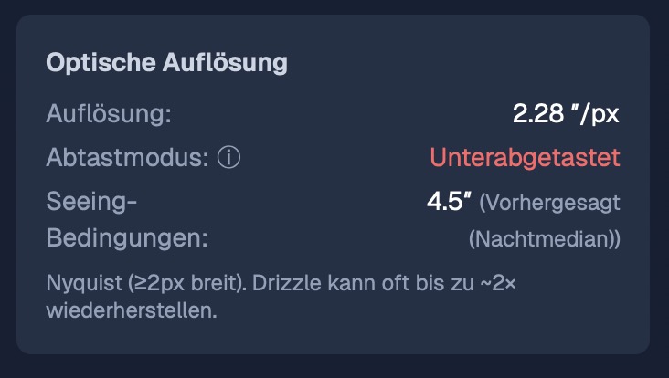

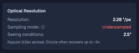

Ein weiteres Update - ab jetzt gibt es Vorschaubilder! Außerdem werden Seeing und optische Auflösung des Setups mit einbezogen.

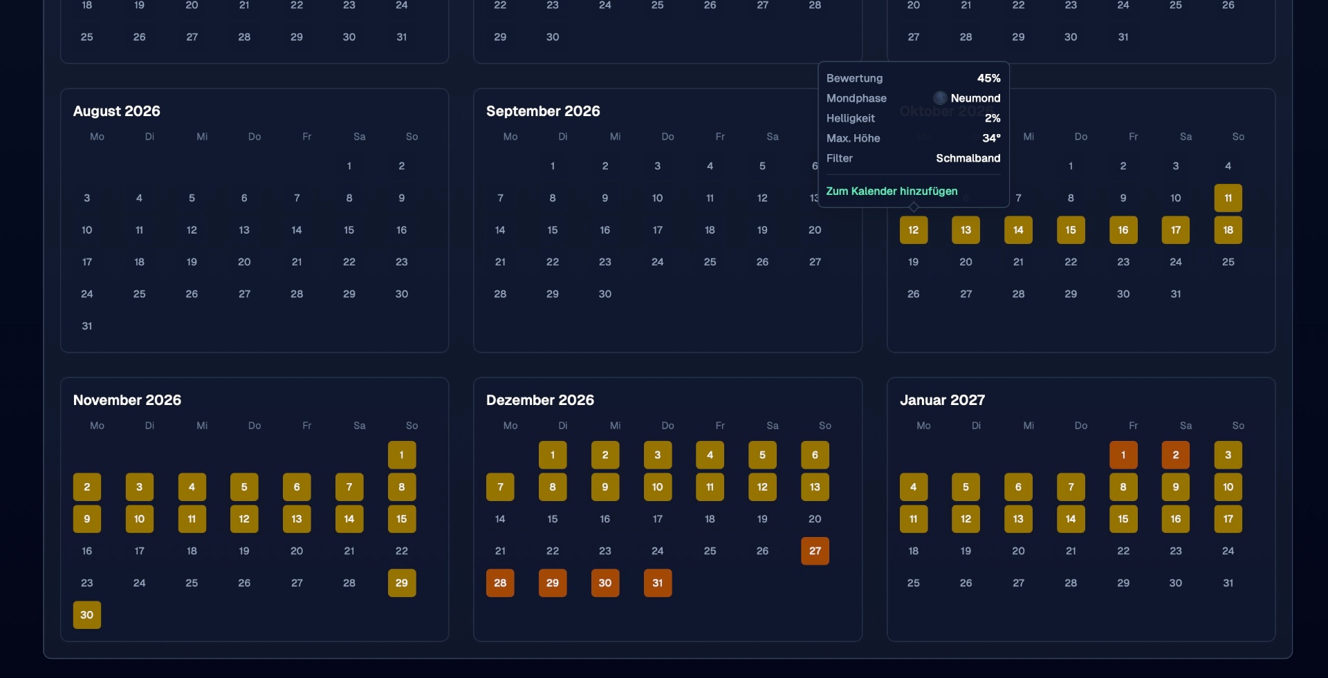

Diesen Planungsmodus hab ich in Skywarden auch mit dem Kalender je Objekt. Der zeigt aktuell „ideale“ Phasen an, könnte man ggf. noch mit reiner Sichtbarkeit erweitern.
Tja mit den Export-Formaten… klar könnte man da ein Dropdown mit verschiedenen Formaten machen, andererseits ist es grad schön einfach… ich überlege mal ;)

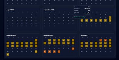

Mein letztes Update ist schon eine Weile her, seitdem sind viele neue Funktionen hinzugekommen:

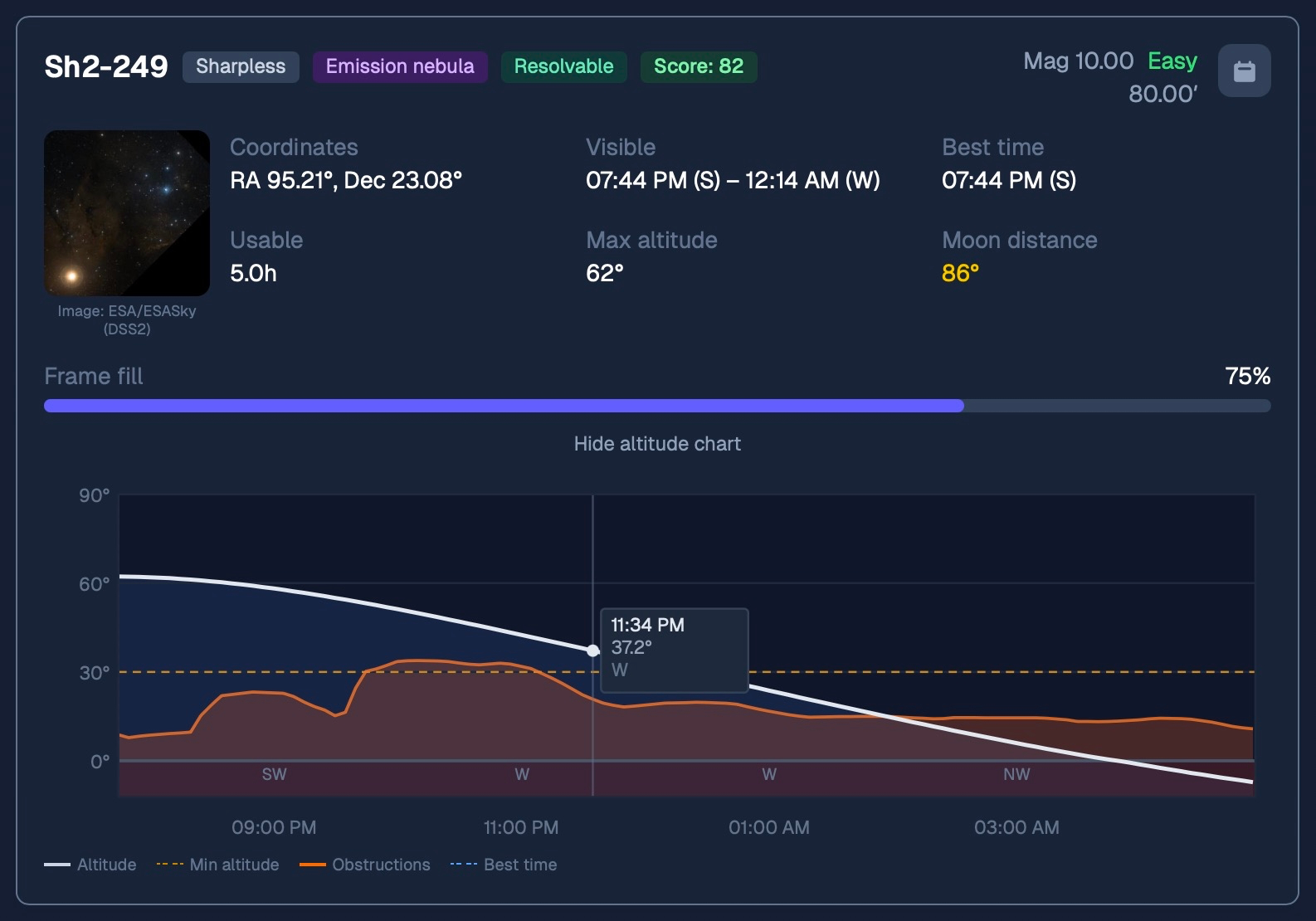

Skywarden zeigt nun Höhenprofile pro Objekt und bezieht dabei auch das Horizontprofil mit ein:

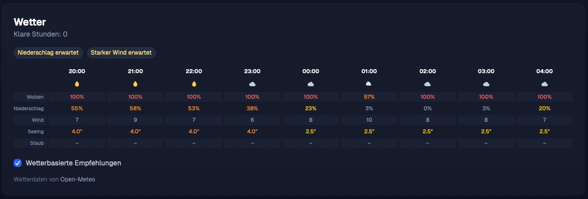

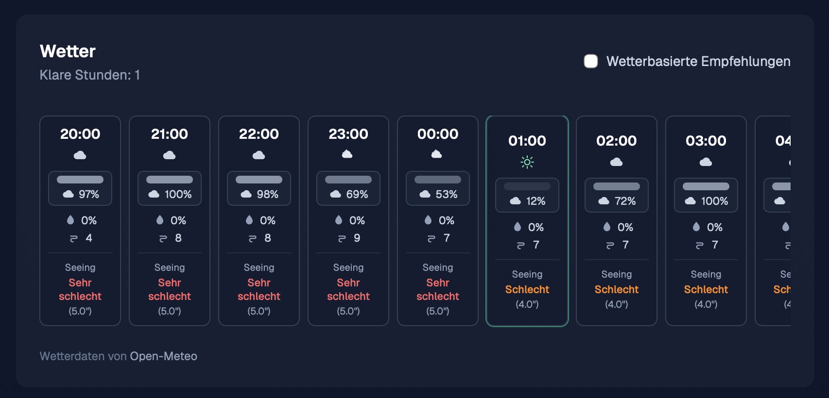

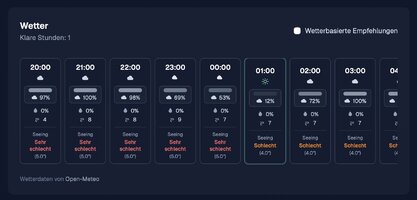

Die Wetteransicht hat auch einige Updates bekommen:

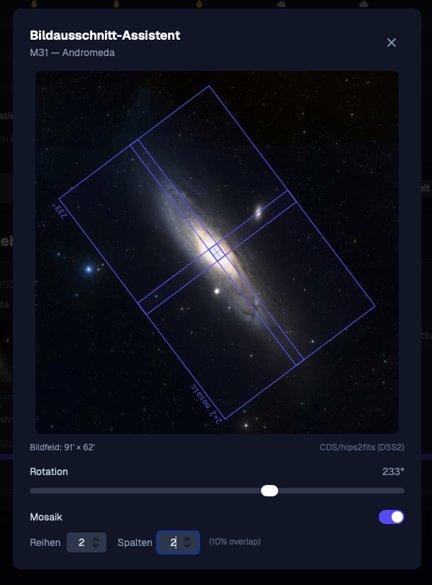

Außerdem gibt es nun einen Framing Assistenten inkl. Mosaik-Modus:
