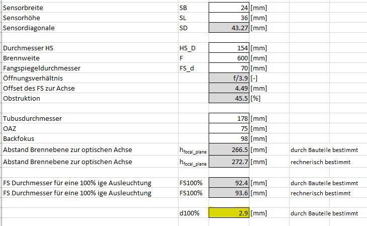

Ich habe nun einmal die Zahlen in die Formeln von Peter eingetragen..
DF_0 = 154*267/600 = 68.53mm
DF_d = 68.53+(1-267/600)*43 = 92.54mm
Da steh ich jetzt an. Wieviel mm meines Sensors werde nun wirklich zu 100% ausgeleuchtet bzw ab wann fängt meine Vignette an?
Ich habe noch mit einer anderen Formel gerechnet, da komme ich darauf, dass der Sensor nur ca. 1mm voll ausgeleuchtet wird... da kann was nicht stimmen.
mit dem 92,54 mm Fangspiegel wird ein Bildkreis, wie von dir eingetragen von 43 mm zu 100% ausgeleuchtet.
Wenn du wissen möchtest, wie groß der Bereicht ist, der zu 100% bei einem gegebenen FS, z.B. 63 mm ist, musst du die Formel nur nach "d" umstellen.
Der Lichtabfall jenseits dieses 100% Ausleuchtungskreises sollte linear sein, wenn ich mich nicht gerade täusche.
Heißt also in der Umkehr, du müsstest also die 92,54 mm die 100% Ausleuchtung auf 43 mm Bildkreis ins Verhältnis ins zum vorhandenen FS (63 mm) setzen und kannst dir dann den Lichtabfall in den Ecken ausrechnen.
Also wenn ich das richtig gemacht habe müsste der FS 92.4mm Durchmesser haben und ca. 2.9mm werden nun voll ausgeleuchtet mit dem FSeff von 70mm. Werde nun versuchen zu ermitteln, welche Ausleuchtung ich bei 43mm erwarten darf

Hmm, also der original Newton ist ein 150/600 f/4 mit einem HS Durchmesser = 154mm und einem FS Durchmesser = 70mm
Da wurde auch gesagt dass es unsinnig sei, weil der FS viel zu gross sei und nun passen 68.5mm? Langsam verstehe ich wieder weniger ;)
siehe Post #35 von andyma... Diese Formel habe ich aus einem ältern Post von Dir übernommen --> aber wenn ich das richtig verstehe sind das 2 verschiedene Paar Schuhe oder.. also man möchte einen möglichst gut ausgeleuchteten FS (nicht zu gross und nicht zu klein, also effizient). Ob dieser dann die Sensorfläche genügend ausleuchtet ist dann wieder eine andere Sache, so hab ich das verstanden. Deshalb müsste der FS bei dem Beispiel 154/600 FS=70mm Backfokus 98mm, eigentlich 92mm Durchmesser haben für einen Vollformat Sensor.. so habe ich das verstanden.
Aber ich werde jetzt die Auslegung durchgehen, das war ja was ich primär wissen wollte.. Danke für die Erläuterung
Bitte noch mal richtig im Zusammenhang lesen: die 68,5 bzw. 70 mm für den Fangspiegel sind eine Konsequenz aus der großen Fokusablage f ' von 267 mm. Für eine vernünftige Auslegung musst du f ' erheblich reduzieren!
Bitte noch mal richtig im Zusammenhang lesen: die 68,5 bzw. 70 mm für den Fangspiegel sind eine Konsequenz aus der großen Fokusablage f ' von 267 mm, und das macht keinen Sinn!
ok, das habe ich kapiert. Nur weil B, also der FS Durchmesser beim genannten Newton 70mm ist. Die 68.5mm die notwendig wären sind dann wohl dafür verantwortlich, dass der FS 70mm ist. Ich verstehe nicht viel von der Materie, aber ich gehe davon aus, dass man den Newton mit einem grossen Backfokus ausgelegt hat, um gewiss Vollformat tauglich zu sein und dann alles entsprechend passend gemacht wurde und was rauskam war dann halt nix gutes.. ev liege ich auch falsch
Die Größe des Sensors ist nicht vom Backfokus abhängig. Die große Fokuslage ist vermutlich dem hohen OAZ geschuldet.
Das habe ich auch nicht gesagt. Aber ich denke, dass der Sensor ja 45mm im Body der Kamera liegt. Dan Baut das OAZ hoch auf und dann noch Kommakorrektor usw... da benötigt man einen grossen Backfokus. Würde man Vollformat ausschliessen könnte der Backfokus doch auch etwas weniger sein oder ?

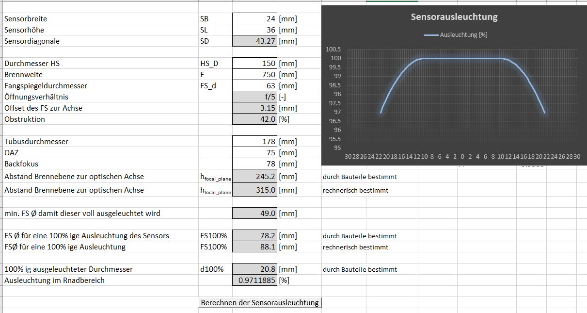

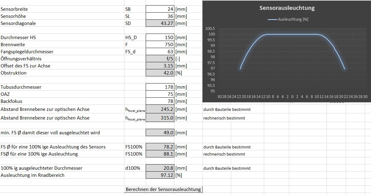

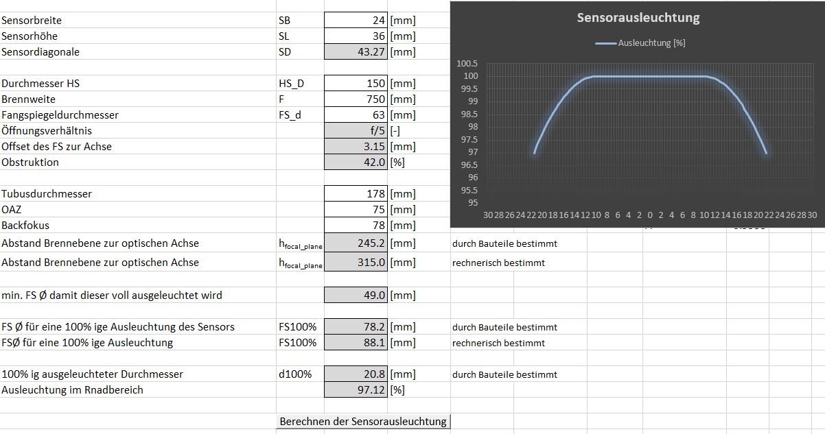

Nun ja, auf jeden Fall habe ich mir mal eine kleine Excel Tabelle zusammengebastelt. Ob die Tabelle stimmt muss ich morgen prüfen, aber es geht in die Richtung in die ich wollte. Auch wenn noch nicht alles berücksichtigt ist.
Den Anhang 168817 betrachten
Hm. Bei der Konstellation hätte ich mit exakter Rechnung in den Sensorecken vom Vollformat eher 10-20% Abfall erwartet.
Außerdem hast du den Abfall durch M48 Anschluss und evtl. den Okularauszug vernachlässigt. Das schlägt stärker zu buche, da näher an der Brennebene in Verhältnis zu Brennweite.
Dann kommt bei kleinen Brennweiten noch dazu, dass die Transmission des Korrektors vom Einstrahlwinkel abhängt. Das ist minimal. Aber man darf nicht vergessen, dass man den Hintergrund um den Faktor 100 bis 1000 Strecke bei der Bearbeitung. Und dann werden aus 0,5% Abschattung schnell 50% Differenz. Diesen Effekt sehe ich sogar bei meinem 16mm Chip. Man kann das mit Flats korrigieren. Aber wenn da mal 10-20% in der Ecke fehlt, wird das schwierig. Das Problem ist den Hintergrund so glatt zu kriegen, dass man ihn so extrem strecken kann.
Wie gesagt, meiner Meinung nach ist es sinnlos sowas exakt zu berechnen, da es spätestens bei der Berücksichtigung der zweiten und dritten Komponenten für die Abschattung so komplex wird, dass man den Überblick verliert. Visuell ist das eh wumpe.
Zum Selbstbau: die Händler verkaufen die einzelnen Komponenten in Summe viel teurer als das fertig montierte Teleskop. Selbstbau lohnt sich nicht, wenn man einfach die Standardnewtons nachbauen will. Er lohnt sich aber, wenn man sein Teleskop maßschneidern will. Zum Beispiel ein Okularschlitten zur Optimierung der Fangspiegelgröße oder ein teilbarer Tubus von einem großen Instrument zum besseren Transport oder eine superkompakte Konstruktion, die genau in den Fahrradanhänger oder Kofferraum vom Kleinwagen passt. Oder eine ultrastabile Konstruktion für die Fotografie optimiert für den eigenen Sensor. Sowas gibt es nicht entweder gar nicht zu kaufen oder so teuer, dass es sich wieder lohnt. Oder wenn man Spaß daran hat, aus Abfall und Billigstkomponenten vom Gebrauchtmarkt etwas brauchbares zu fertigen. Oder wenn man sich aus zwei Newtons ein Riesenbinokular bauen will. Und und und. Für sowas lohnt sich der Selbstbau. Newtons von der Stange nachbauen, bringt es nicht. Da kostet schon der Auszug alleine fast so viel, wie wenn man den kauft.
Das ist korrekt, ich habe gesagt, dass da vieles nicht berücksichtigt ist. Aber es ist auch nicht mein Anspruch so genau zu sein. Ich verstehe nun besser als vorher, was man so berücksichtigen muss oder kann.
Von der Berechnungstabelle erwarte ich am Ende keine Abbildung der Realität, aber es genügt, um 3 Bauweisen zu vergleichen und ein Gefühl dafür zu bekommen welche der Bauarten (zB FS grösse) am sinnvollsten ist.
Ich werde noch 2-3 Ergänzungen an meiner Tabelle machen und dann hat sie ihren Dienst erfüllt. Auch werde ich die Strahlen im CAD aufzeichnen, um noch besser zu verstehen was genau passiert...
