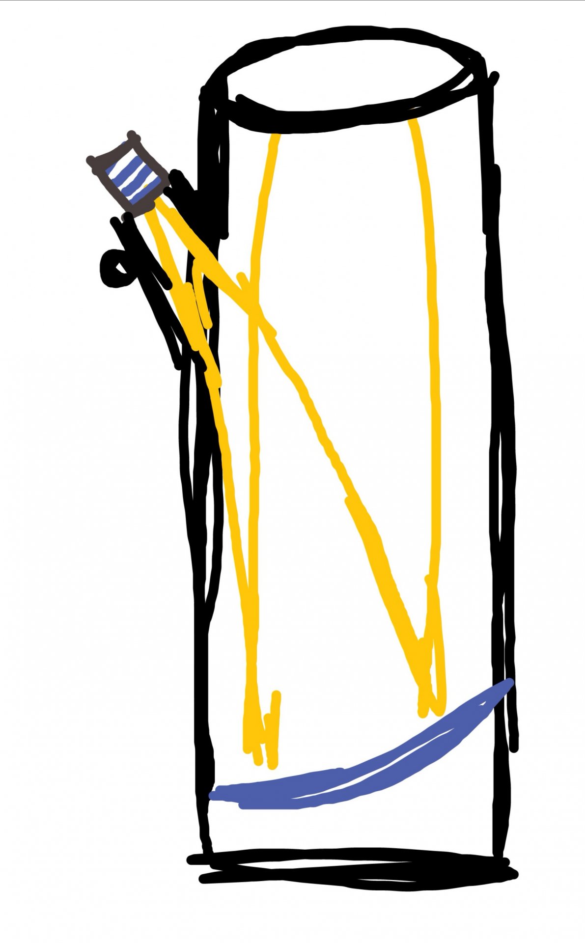

Hallo Leute,
mir ist da grade etwas durch den kopf geschossen, seht es euch am besten selbst an:
ist das möglich oder bin ich grade komplett auf dem Holzweg?
Es ist ein schief angebrachter Hauptspiegel der den lichtstrahl schief nach oben lenkt, dort sitzt im selben winkel dann der OAZ.
ob das Praktisch ist oder nicht spielt dabei erstmal keine rolle.
die probleme werden wahrscheinlich sein den Hauptspiegel
"zu zeigen" von wo er das Licht nehmen soll sowie die justage und Ausrichtung.
Mfg
Florian
So wie du dir das vorstellst ist leider letzteres der Fall.
Nein es ist nicht möglich einfach den HS eines herkömmlichen Newton üblicher Öffnungszahl zu kippen um die Obstruktion zu vermeiden.
Was du gezeichnet hast ist letztlich nichts Anderes als ein extrem stark dejustierter Newton.
Nicht vom FS irritieren lassen, ein Newton hat nur einen optisch aktiven Spiegel und das ist der HS. Der FS dient lediglich der Umlenkung des Lichts so wie der ZS beim Refraktor.
Kann aber genauso gut auch weggelassen werden und stattdessen eine CAM verwendet werden die dann natürlich exakt mittig vor dem HS sitzen muss.
Warum macht man denn überhaupt den ganzen Zirkus mit der Justage beim Newtion.
Letztlich nur um genau das zu vermeiden das du machen möchtest nämlich das man abseits der optischen Achse des HS beobachtet.
Denn dort hat der Newton Koma und bei derart heftiger Dejustage wie du sie vor hast auch Asti
Ja beim Herschel Teleskop macht man genau das auch aber das ist hier nur möglich weil man mit sehr sehr langsamen HS also großer Öffnungszahl arbeitet.
Wie jeder weiß ist die Koma eines Newton sehr stark von der Öffnungszahl abhängig.
Ist diese groß genug wird die Koma klein genug um sich eine so heftige Off- Axis Beobachtung erlauben zu können ohne das die Koma den Strehl gleich völlig in den Keller katapultiert.
Man tauscht beim Herschel Teleskop also Obstruktion gegen Koma und Asti.
Das ist nicht unbedingt ein vorteilhafter Tausch, schließlich ist man zu sehr großer Öffnungszahl gezwungen bei der auch ohne Probleme eine sehr kleine Obstruktion von 15% oder noch weniger machbar wäre.
Das bedeutet unterm Strich bildet ein Teleskop mit einem so langsamen HS in Newton Bauweise und kleiner Obstruktion von 15% trotz Obstruktion besser ab als ein Teleskop in Herschel Bauweise mit dem gleichen HS ohne Obstruktion.
Der einzige wirklich sinnvolle Weg mit dem Ansatz ist daher der Off-Axis Newton mit Off-Axis Paraboloid.
Dadurch wird die Koma korrigiert und man erreicht tatsächlich eine APO mäßige Abbildung.
Der Off-Axis Paraboloid ist aber sehr aufwendig in der Herstellung.
Der einfachste Weg ist noch ein entsprechendes Off-Axis Segment aus einem großen Parabolspiegel zu schneiden.
So etwas gab es sogar schon in Form des ORION CLANT zukaufen.
War wegen der sehr aufwendigen Herstellung des HS für die relativ kleine Öffnung aber recht teuer.
Grüße Gerd

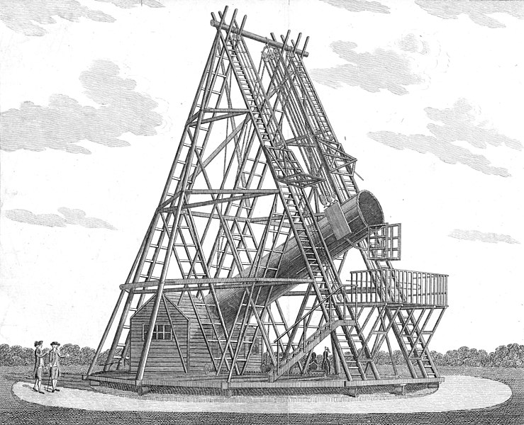

Links zu lesen ist wohl aus der Mode gekommen...
Was Florian beschreibt – ein verkippter Hauptspiegel, ein Okular – ist 1:1 ein Herschel-Teleskop. Sah anno 1789 so aus:
Quelle: Wikipedia
Der Beobachter stand dann als zusätzliche Wärmequelle vor dem Teleskop, dass alle optischen Nachteile bot, die Gerd gerade eben und auch der Link von oben aufgeführt haben. Wobei das Gerät wohl nur f/10 hatte, bei 1,22m Öffnung und 12m Brennweite. Also eigentlich eine recht schnell Optik für die Zeit.
Als man soweit war, dass Spiegel auch wirklich nennenswerte Lichtmengen reflektierten und nicht nur runde 60%, überzeugte der klassische Newton mit einem zweiten Spiegel mehr :) Das Herschel-Teleskop funktioniert also prinzipiell, ist durch moderne Materialien aber überflüssig geworden – ein normaler Newton funktioniert wesentlich besser.
Genau das ist der Punkt.:y:
Herschel hatte die nach ihm benannte Bauweise also nicht zwecks Vermeidung einer Obstruktion gewählt sondern wegen der Vermeidung des FS mit damals lediglich 60% Reflektion.
So konnte er immerhin einen 40% tigen Lichtverlust durch den Reflektionsverlust am FS vermeiden und dann macht das natürlich auch Sinn.
Grüße Gerd

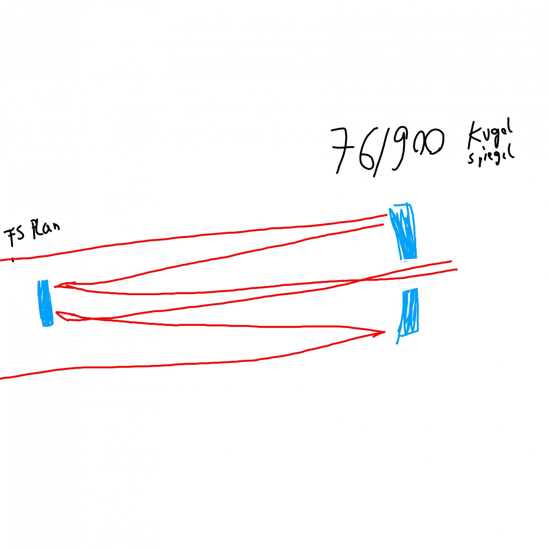

ich wollte jetzt keinen extra Beitrag aufmachen und es passt wahrscheinlich auch gut dazu, denn ich hab mir da mal wieder etwas ausgedacht das diesmal auch funktioniert.
Vorweg: die obstruktion wird weit über 50% gehen, und es ist damit erstmal nur sowas wie ein theoretisches demonstrationsgerät, das villeicht eines tages mal das licht der welt erblicken kann.
Seht einfach selbst:
Auf dem Bild sieht man links einen runden Planspiegel, rechts einen Langbrennweitigen kugelspiegel (76/900 ist das langsamste was man an Newton wohl bekommen kann und darüber auch recht günstig zu bekommen, daher die konkrete wahl, andere größen würden auch gehen)
Die Besonderheit ist das der kugelspiegel ein loch hat wie cassegrains normalerweise.
der große Unterschied ist das der HS nicht schnell sondern langsam ist und der fs plan da die brennweite so bleiben kann.
Das größte problem ist die obstruktion, die wird hoch, also eigentlich kein praktischer nutzen sondern einfach nur "hey das geht"
meine Frage ist jetzt nur, gibt es sowas bereits in genau dieser Form? schon irgendwo theoretisch vorgestellt oder so?
Wäre schon cool wenn man mal irgendwo sein namen draufklatschen kann ^^
der nächste Schritt wäre das durchrechnen, das großte Hindernis jemanden finden der in einem vorhandenen Spiegel ein loch bohrt bzw. jemand einen komplett selber macht und dort das loch machen kann, villeicht kennt hier jemand jemanden oder so.
Würde das ganze trotz der Obstruktion durchziehen wollen und schauen wie es sich macht.
mit freundlichen Grüßen
Florian
Hi Florian,
na ja, sorry, diese Konstruktion ist wohl auch "uralt". Ist eine Variante vom Cassegrain wie zB der Schmidt-Cassegrain und andere.
Ist alles schon ausprobiert worden.
Tipp: Lies doch mal ein Buch über die Konstruktion von Spiegel-Teleskopen.
Ist ja auch keine grosse Sache auf diese Varianten zu kommen. Aber man muss das Rad nicht neu erfinden.
Ausprobieren und selber bauen ist natürlich lehrreich und cool. ;)
Eins ist tatsächlich so, beim Selberbauen kann man unübliche Wege gehen, die die industriellen Hersteller vermeiden, weil es für sie zu kosntenintensiv ist.
Aber wenn ein Kugelspiegel und ein Planspiegel aureichen würde. Was hätten die Hersteller wohl gemacht? ;)
Peter

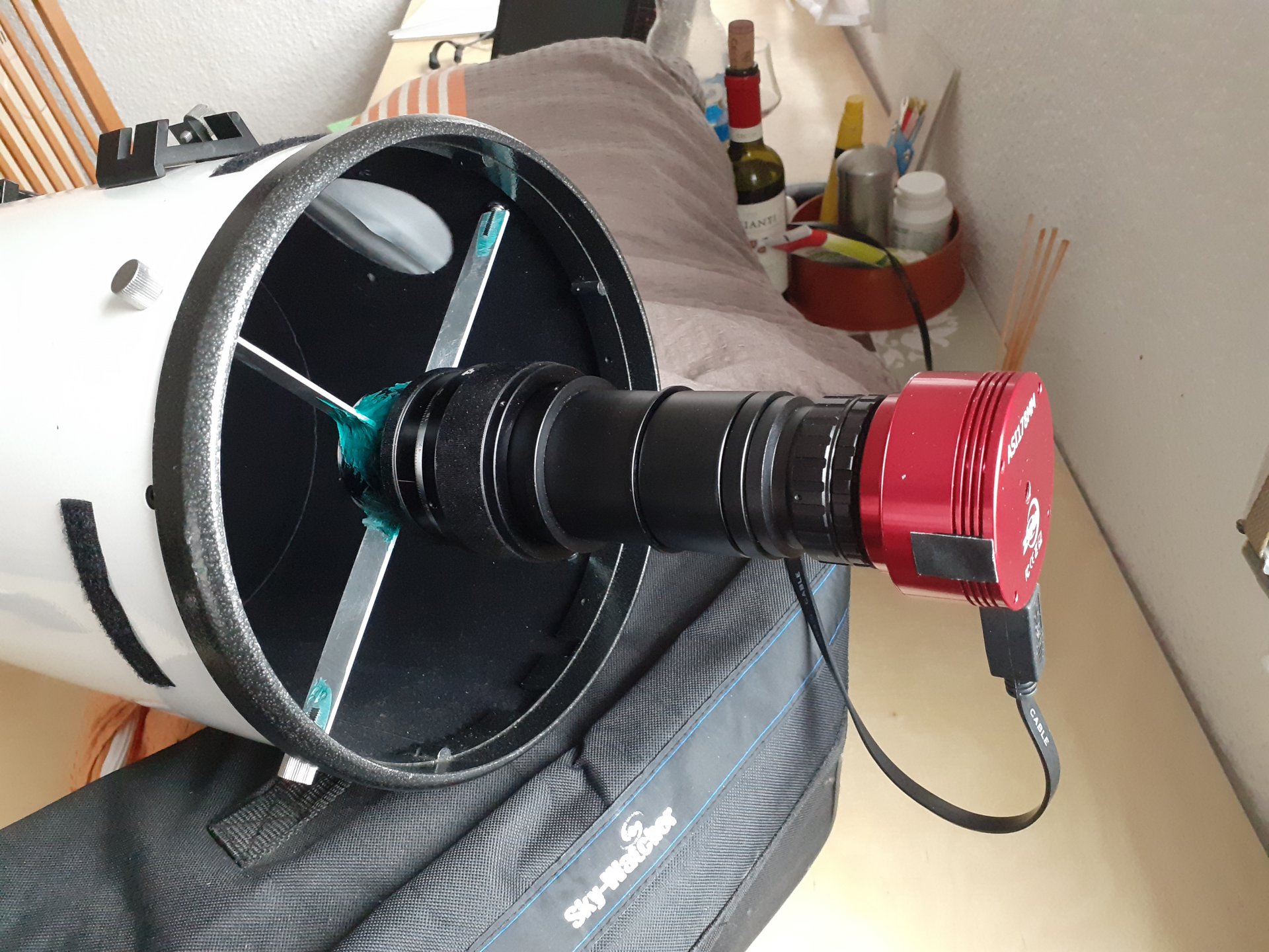

hallo,
ich antworte später m ausführlich, bin grad auf Arbeit etwas ausgeplant.
aber wo ich grade Kamera im Primärfokus lese muss ich einfach antworten, habe das selbe mit meinem 130pdd vor, aber als quasi wechseltubus damit brauch ich je nach Anwendung nur die hs zelle umbauen.
die Kamera die infrage kommt würde etwa 10mm zum jetzigen FS sparen und das bei voller ausleuchtung.
aber das ist erst für später angesetzt, grade bin ich mit einem "low Budget Newton" beschäftigt, also ein kompletter newton aus teilen die herumliegen oder billig aus dem Baumarkt sind.

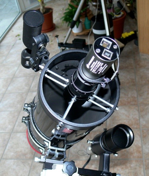

Hallo Florian,
wenn Du die Axialkamera meinst, dann bedenke bitte, dass da dann auch die Fokussierung hin muss. Ich habe sowas mit einem Helikalfokussierer in der Mache, allerdings mit einem 8" Tubus.
Das ist ein 2" Fokusdierer mit M48 Gewinden. Die Spinne dazu habe ich selbst gemacht. Basis ist eine M48 Verlängerungshülse.
Das Projekt hängt leider wegen mechanischer Probleme mit der Gabelmontierung auf Polhöhenwiege, die ich selbst baue.
Bei dem 2. Foto ist der Tubus verlängert, sodass die Kamera direkt am Ende des Tubus sitzt.

Einen t2 Helical habe ich da, ist aktuell am 60/900 verbaut als oaz, ansonsten hab ich so einen 1,25" helical der noch etwas bearbeitet werden muss aber ansonsten bestens funktioniert.
Das ist doch das interessanteste an der Geschichte ?
Florian
Hi Leute @Schwastian Beinsteiger @VisuSCor @DocHighCo ,
so eine Axial Kamera habe ich mir auch mal überlegt.
Aber lohnt sich der Aufwand wirklich?
Man kommt ja dann wirklich schlecht an die Fokussierung.
Was ist wenn man noch einen Komakorrektor nutzt und seine Kippung einstellen muss oder einen Reducer oder einen Filter oder ....?
Die Obstruktion und die Spikes bekommt man ja dadurch auch nicht prinzipiell weg.
Also im Moment stecke ich meine Energie in die Motorisierung meiner Dobsons mit Schrittmotoren.
Ah, da fällt mir ein, schick wäre natürlich ein Motorfokus bei der Axial Kamera.
Peter
die gibts doch erst ab 2", da wird der gesamte Aufbau natürlich viel größer, da ist die Variante mit Fangspiegel dich wieder besser,
ich sehe den Vorteil hier eher bei planeten wenn es darum geht mehr kontrast zu bekommen und die obstruktion so gering wie möglich zu halten, die kleinen planetencams sind meist ja kleiner als die Fangspiegel die an dieser stelle sind, also 1,25" stecker und passender helical dran und perfekt isses.
die Teleskope sollten soweit entspannt sein das das Öffnungsverhältnis nicht so viel koma zulässt, so f5 aufwärts bei mir im Beispiel.
hier ist die Lösung dran drehen, am laptop überprüfen, dran drehen..., bis es passt, hört sich im ersten Moment schlimmer an als es wahrscheinlich ist.
kann man glaube an die cams anschrauben wie bei okularen, nur mit filterrad wird halt schlecht ?
da bin ich selber etwas ratlos, deswegen hoffe ich hier das es bauartbedingt mit den bohrungen hinhaut.
ob sich der Aufwand lohnt weiß ich nicht, bei mir wäre der weg das Ziel, wenn es klappt freu ich mich.
Florian
Hallo Peter,
vom Bildergebnis lohnt sich m.M.n. der Aufwand nicht. Man erspart sich das Kollimieren des Fangspiegels und die ~5% Lichtverlust dadurch. Und man hat an der Seite nichts vom Tubus abstehen (OAZ).
Man hat aber nicht weniger Hindernisse im Strahlengang (Kamera, Kabel ...). Das Fokusieren ist schwieriger und Flats und Darks aufnehmen auch (wenn man den Tubus nicht kräftig verlängert), da man wegen des "Kamerabaums" nicht mal schnell die Öffnung abdecken kann. Und für kleine Tuben gibt es keine 1,25" Komakorrektoren.
Es sieht aber cool aus und man hat etwas Bastelspaß.
*entfernt*
