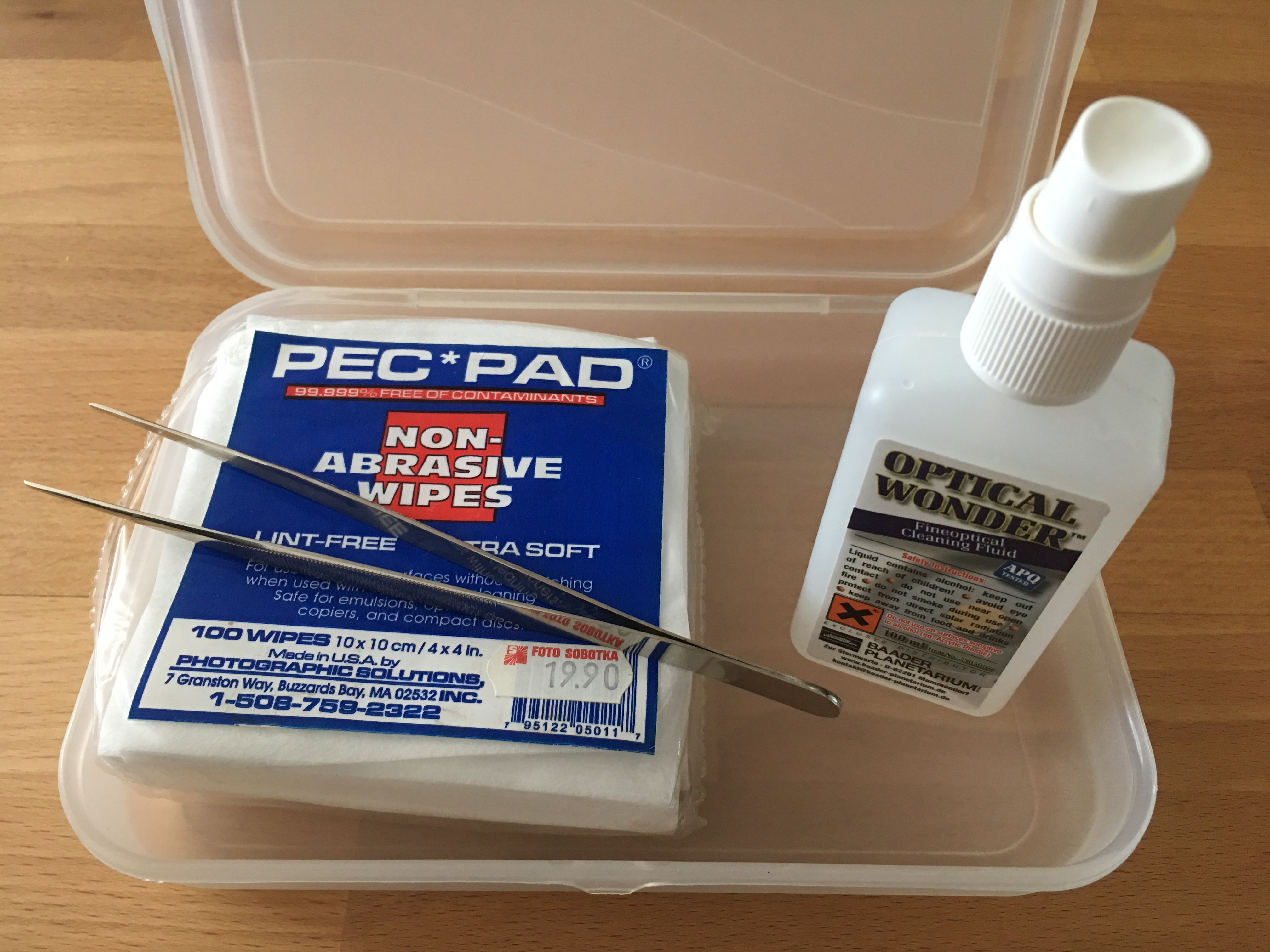

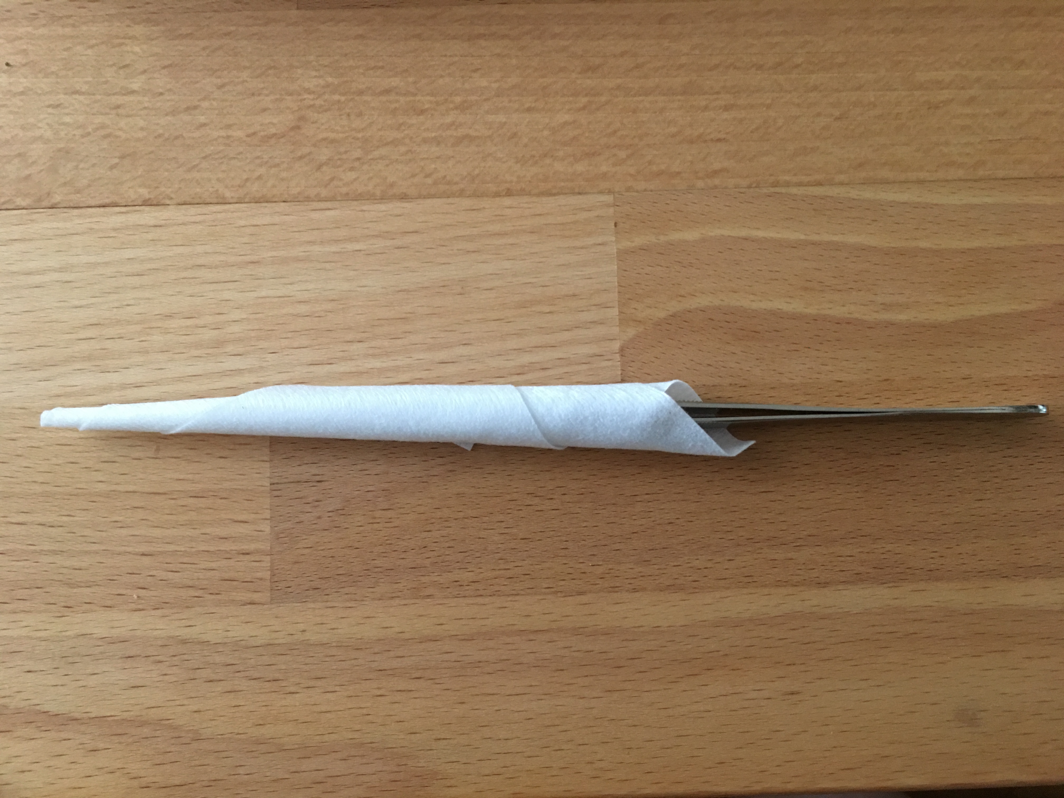

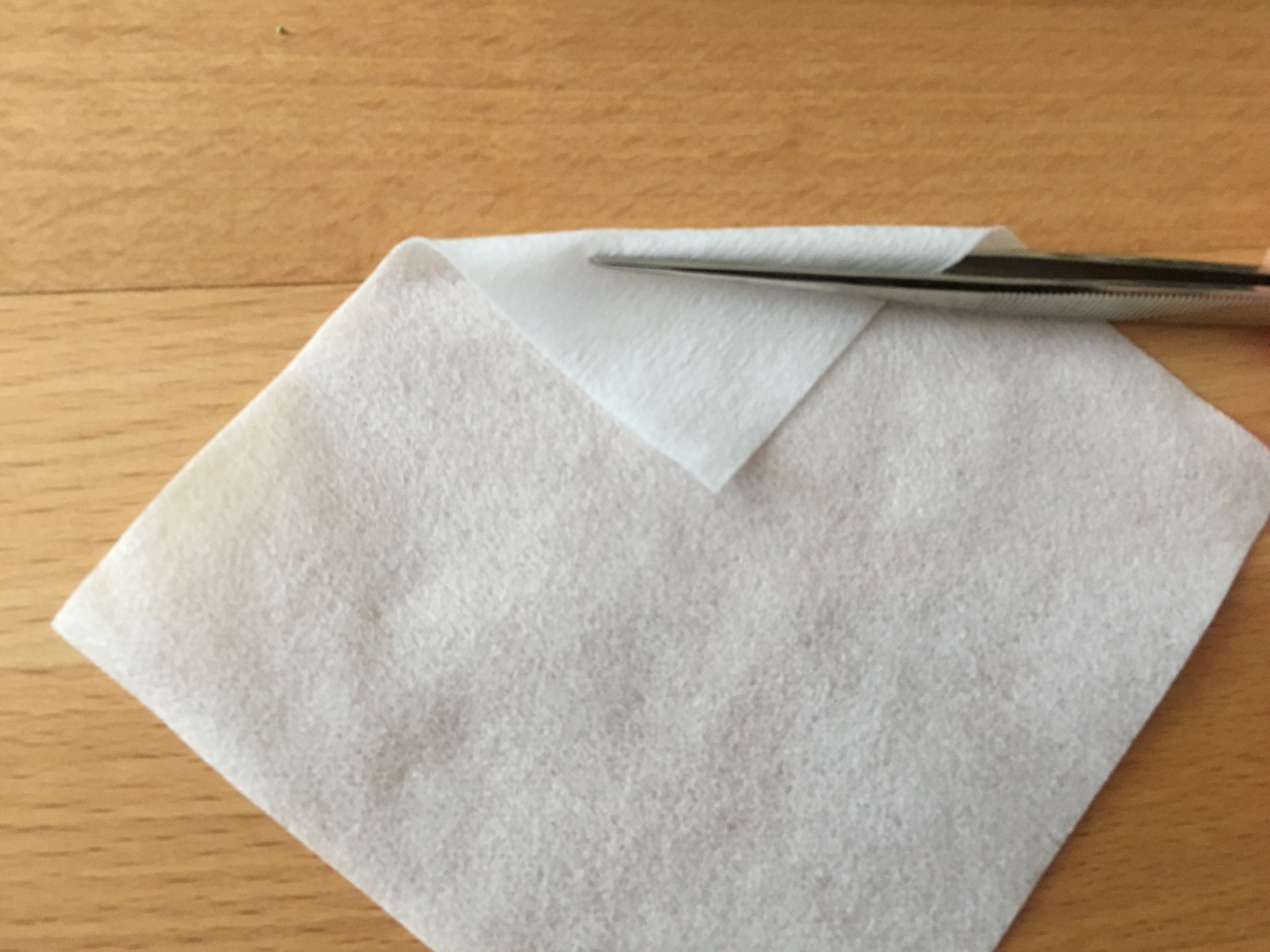

Ich denke, man könnte einen Spiegel auch reinigen wie ich Objektiv- und Okularlinsen oder Schmidt-Platten reinige - ich hab bislang meine Spiegel nicht gereinigt (bis auf einen kleinen, alten, der wurde mit Fingern und Spüli unter laufendem Wasser gereinigt).
Die Methode habe ich von einem Canon-Servicetechniker, der alle Sensorgläser und Optiken so reinigte:
- Lange Pinzette
- Pec Pads
- Optische Reinigungsflüssigkeit
Durch das Aufwickeln eines PecPads entsteht eine weiche Spitze, und die benetzt man dann mit der Reinigungsflüssigkeit. Während man ohne Druck über die Oberfläche fährt, dreht man den Vlies-Kegel langsam, wodurch eventuelle Staubkörner von der Oberfläche wegtransportiert werden.
Hat man die Spitze einmal ganz herumgedreht, entsorgt man das Pad und nimmt ein neues. So verhindert man, dass mit aufgenommenem Staub weitergewischt wird und man Coatings oder Gläser oder Beschichtungen verkratzt.
Zumindest meine Refraktoren und die Okulare hab ich bislang so gereinigt. Auch das Deckglas der ASI - da war mal sehr winziges, klebriges Zeug drauf und ich musste beim Reinigen zwischendurch unterm Mikroskop nachsehen, ob es schon sauber ist oder nicht - und musste etwa fünfmal drübergehen. Mit freiem Auge sah ich das alles nicht mehr, auf den weißen Testaufnahmen schon.
Kratzer konnte ich bislang danach nicht erkennen. Hat also offenbar gut funktioniert - sollte auch bei einem Spiegel klappen, denke ich, auch wenn man hierfür sicher viele Pads braucht. :unsure:
