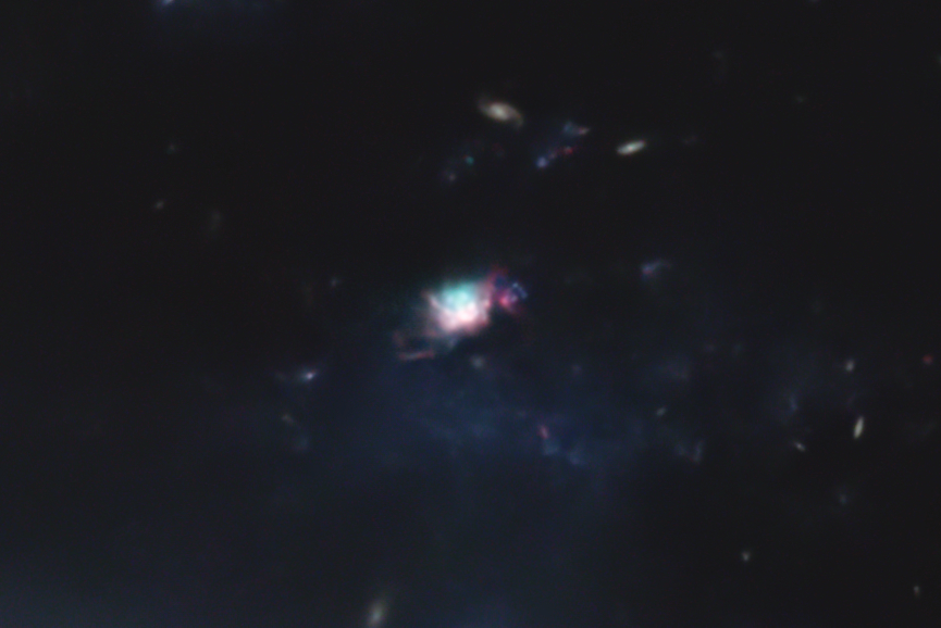

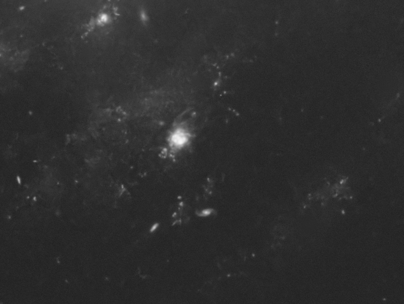

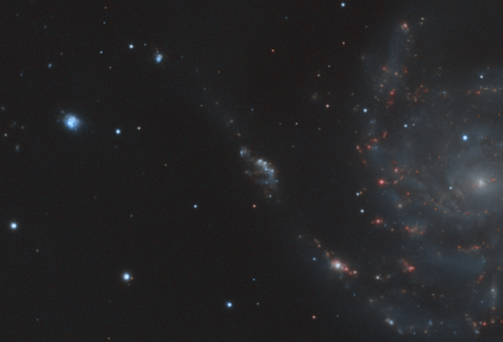

ich beisse mir gerade an der Bearbeitung meiner M 101 Galaxie die Zähne aus, und weiss nicht mehr weiter. Und zwar befindet sich ja direkt neben M101 noch die Zwerggalaxie NGC 5477. In meiner H-alpha Aufnahme ist die kleine Galaxie fast komplett gesättigt. Wenn ich die H-alpha Daten auf das RGB Bild trotz Kontinuumsubstraktion drüberlege, ist die Galaxie natürlich komplett eingefärbt. Ich schätze, dass die Substraktion hier in dem kleinen Ausmaß nicht effektiv arbeiten kann.
Hat da jemand einen Trick auf Lager, was ich hierbei machen kann?
Hier die H-alpha Aufnahme, bei der ich die Kontinuumsubstraktion schon deutlich angewendet habe. In M101 wurde hier schon viele abgeschwächt, aber die Zwerggalaxie ist weiterhin ziemlich prägnant.

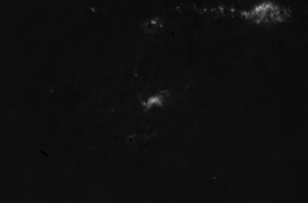

Hallo Dane,
irgendwas ist bei der Kontinuumsubtraktion noch nicht richtig. Der Hintergrund müsste tief schwarz sein also wirklich 0,0,0 Und dann fügst Du ja nicht da Halpha bild ein sondern das Ergebnis der Subtraktion. Ich denke letzteres meintest Du auch, oder?

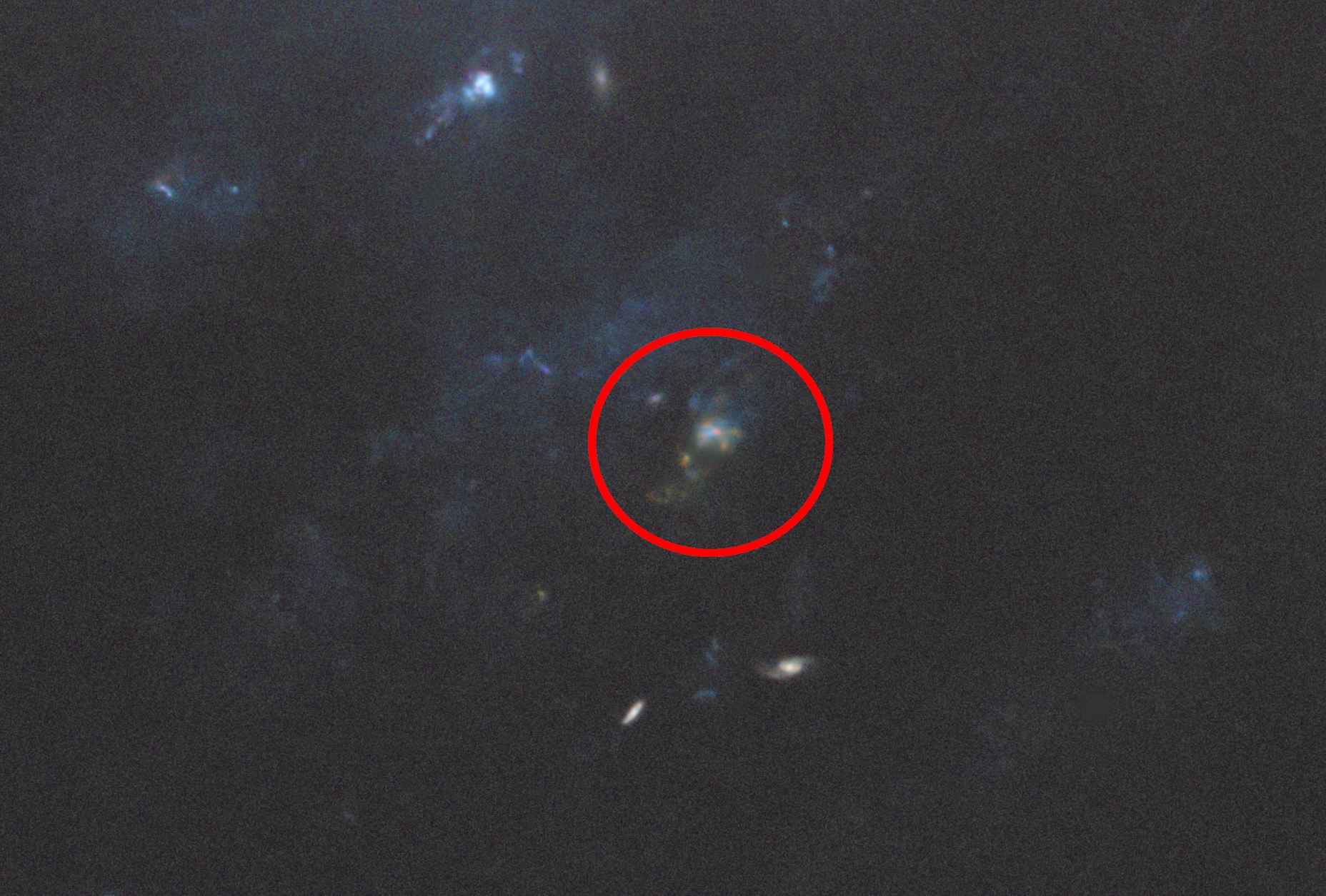

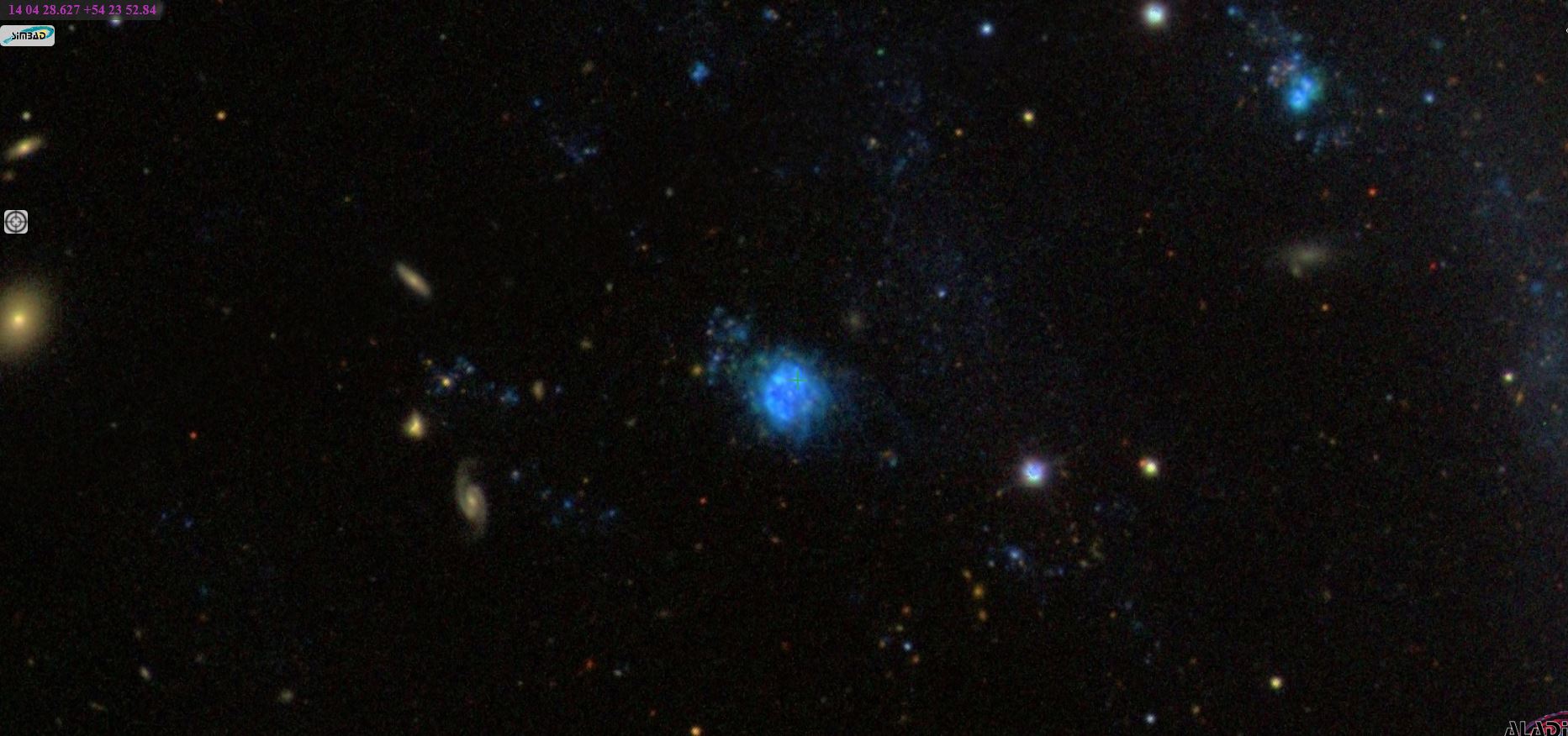

Bei NGC 5471 handelt es sich doch eher um ein Sternentstehungsgebiet mit vorwiegend bläulichem Licht!? Siehe Sinbad Link.
Das Gebiet ist eher ein Continuum Strahler mit Maximum im bläulich violettem Bereich. M101 ist mir als blau leuchtend bekannt. Ich glaube auch das deine K.subtraktion nicht das richtige Ergebnis liefert. Wie gehst du vor bei der Subtraktion?
Viele Grüße Frank

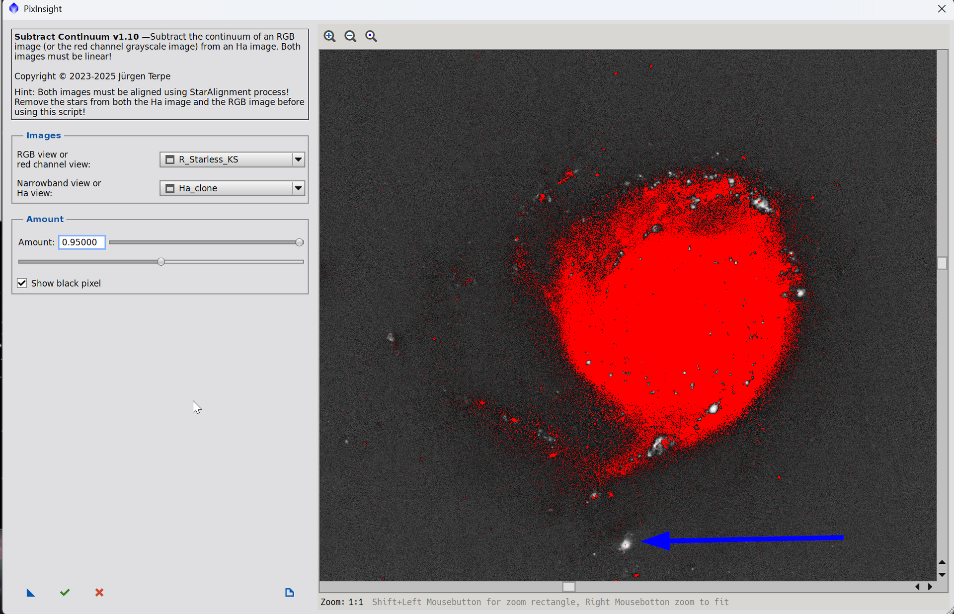

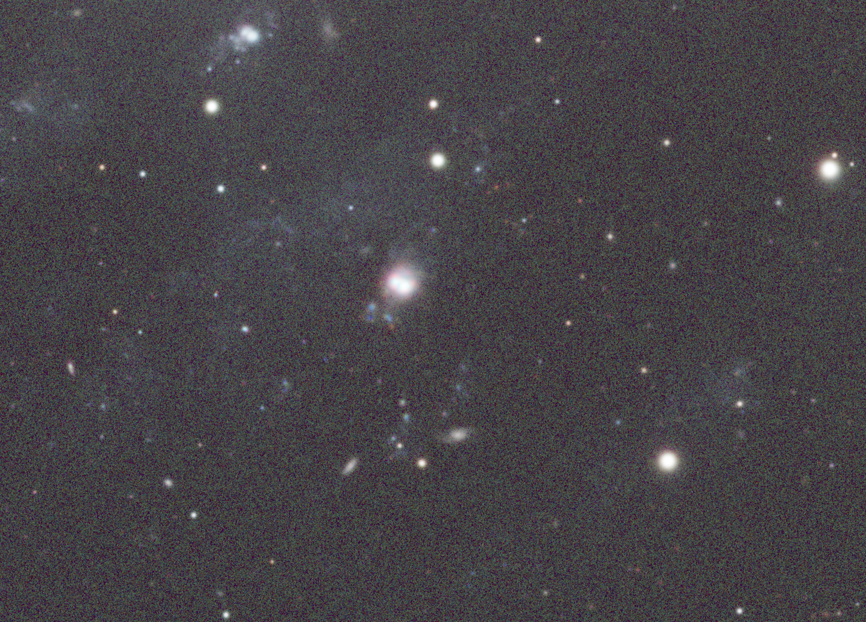

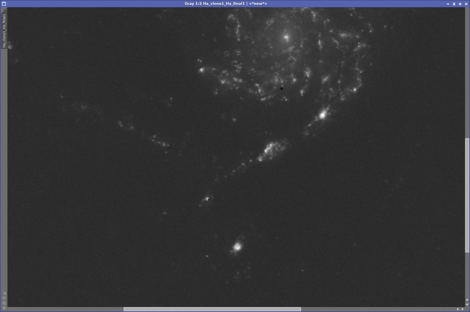

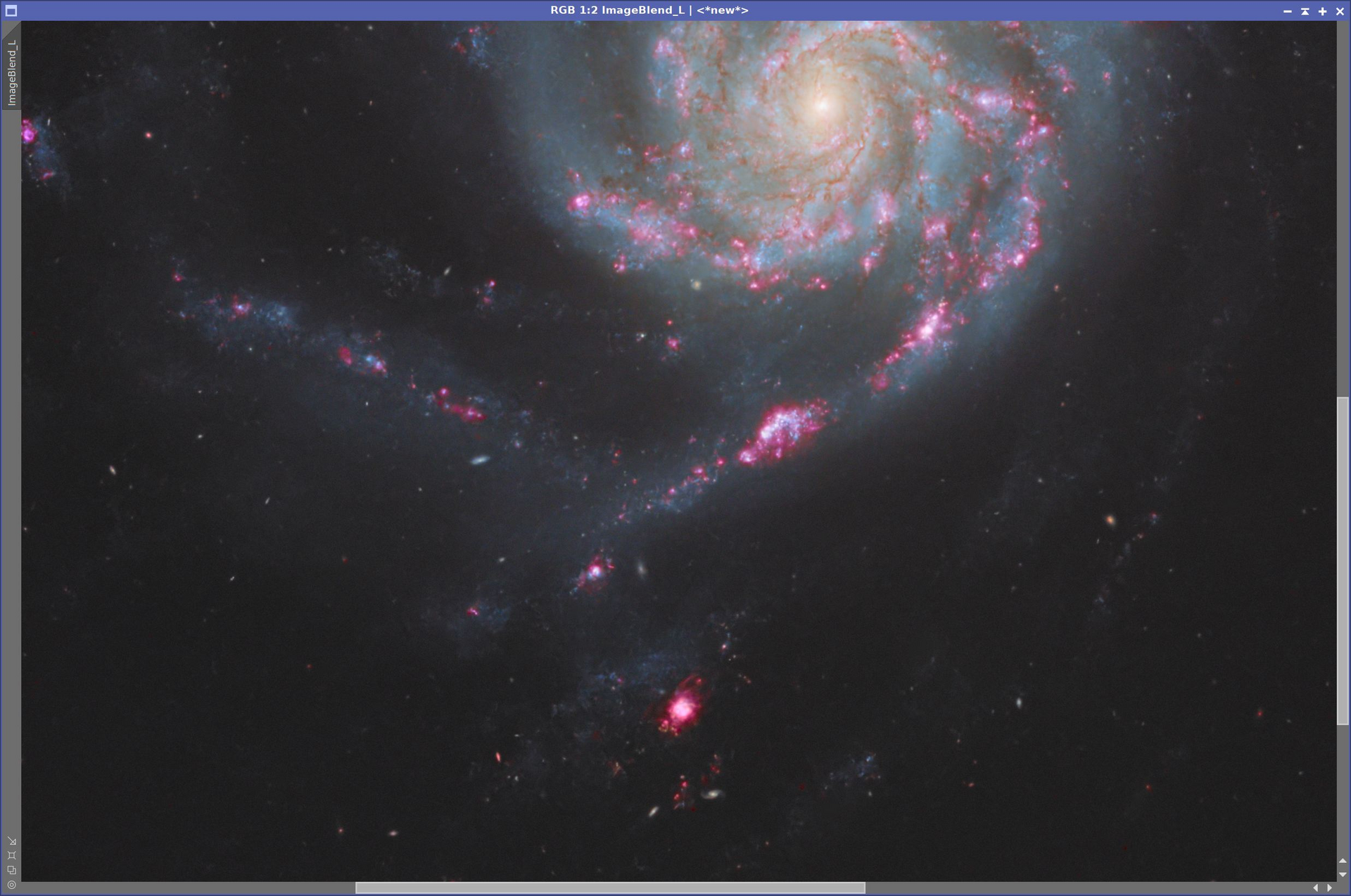

entschuldigt die späte Rückmeldung. Ich habe das Thema so ein bisschen lustlos in die Ecke geworfen. Zum Teil geht mir dieses Try&Error in der Bildbearbeitung ziemlich auf den Sack. Als hätte man das nicht schon genug mit der Hardware...
Für die KS nutze ich das Script "Substract Continuum v1.10". Ich nutze zur Substraktion den entsternten Rotkanal, da ich RGB über eine Mono aufgenommen habe.
Nebenbei: Selbst wenn ich dort den Regler auf volle Pulle setze, bleibt die kleine Galaxie in der gleichen Form existent:
Danach nutze ich das Script "ImageBlend Version 1.7", um RGB mit Ha zu überblenden. Wie gesehen, hat die Variante nach der KS noch keinen schwarzen Hintergrund, über den Schwarzpunkt beim Überblenden gleiche ich das aus, so, dass eben der Hintergrund nicht rot wird.
Was mir jetzt aufgefallen ist, in der entsterten RGB Version schaut die Galaxie ziemlich merkwürdig entstellt aus.

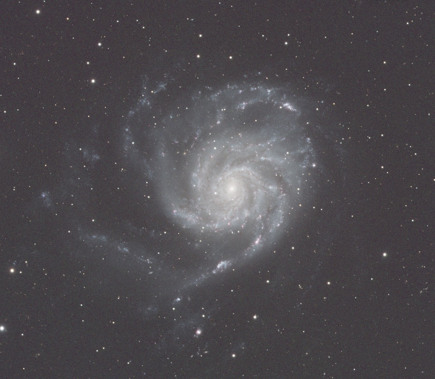

So nach dem direkten zusammenfügen von RGB:
Als Luminanz:
Und hier noch RGB mit der Farbkalibrierung, noch ohne L.

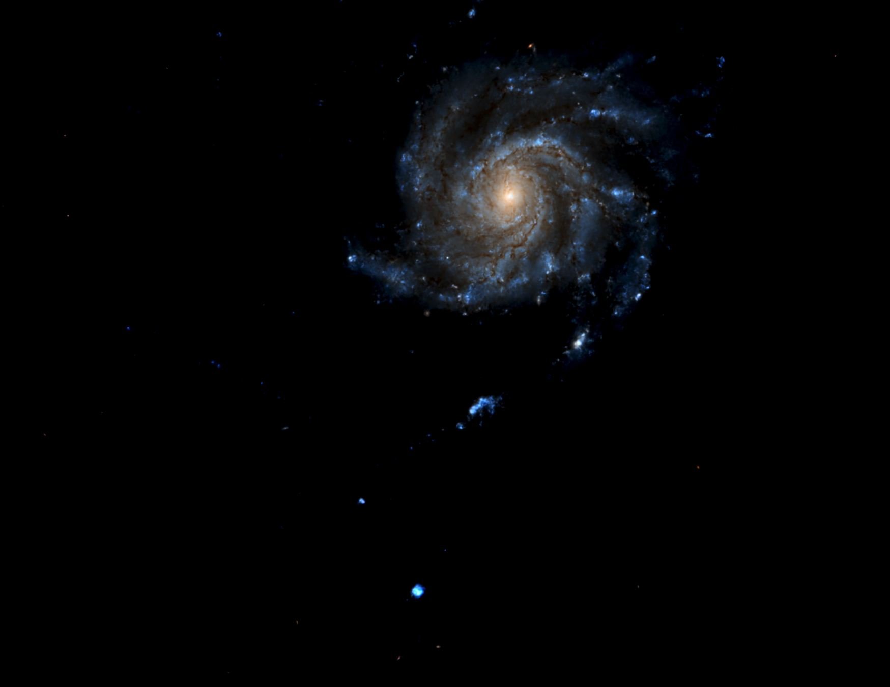

Ich weiß nicht so recht, was ich machen soll. Was ich sehe, dass die Galaxy alleine schon im Breitband ziemlich grell ist, und auch im Ha ziemlich hell, und die KS hier auch nicht viel bewirkt. Und am Ende einfach Helligkeit in Heligkeit zusammenkommt. Im ersten Video sieht man ja ganz gut, dass sich M101 bei der KS stark verändert, aber der kleine grelle Punkt unten ziemlich unverändert bleibt.

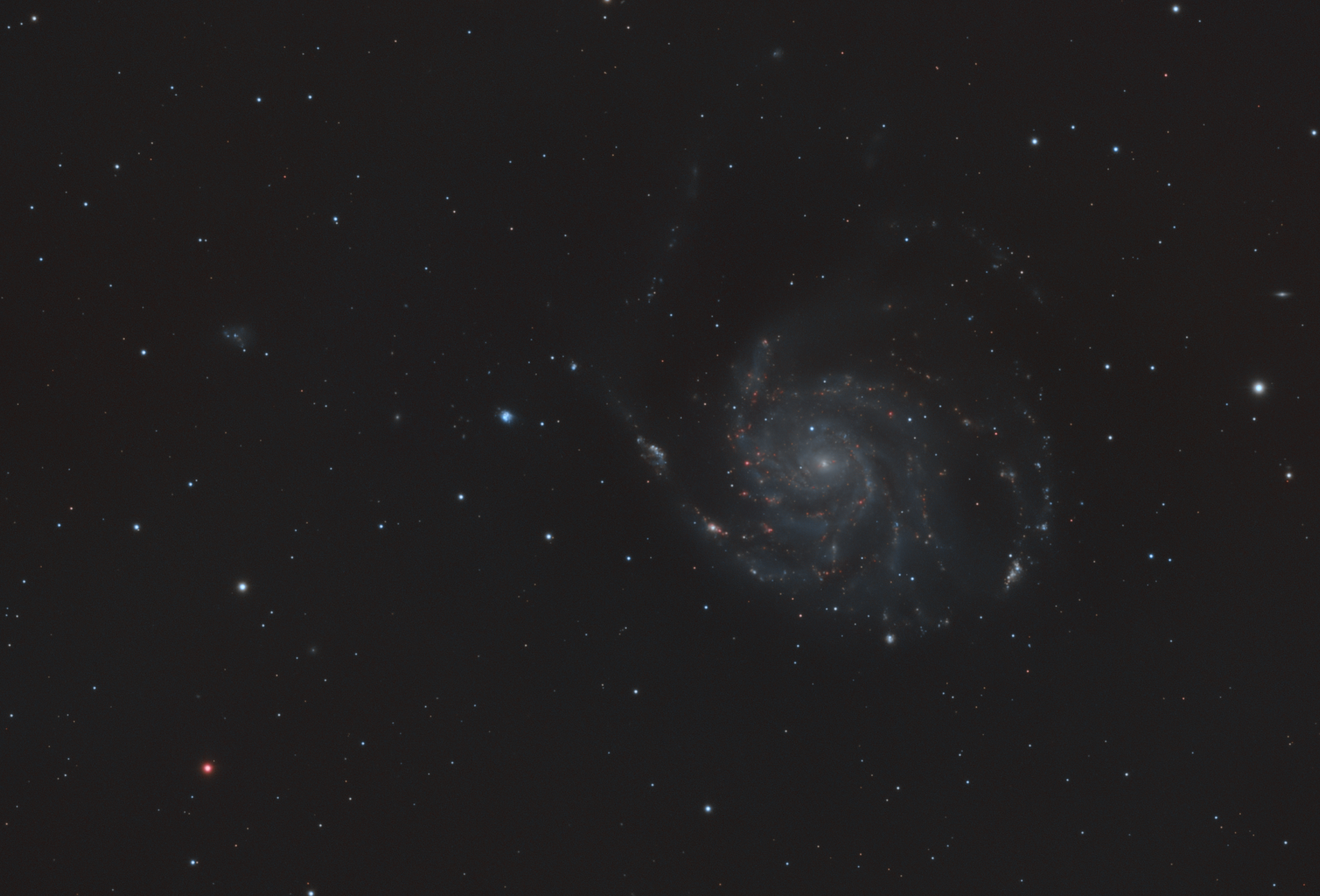

Toms Hinweis könnte ein Punkt sein. Nachfolgend mal meine Daten, die ich bei 700 mm aufgenommen habe für dich im Vergleich aus dem Eck.
Alle Daten sind bereits nicht linear und gestretchte Ergebnisse.
RGB:
Ha (Continuum Substraction):
Finale Kombination:
Ich würde auch tippen, dass die Continuum Substraction irgendwie fehlerhaft ist.
Viele Grüße, hoffe es hilft!
Ben

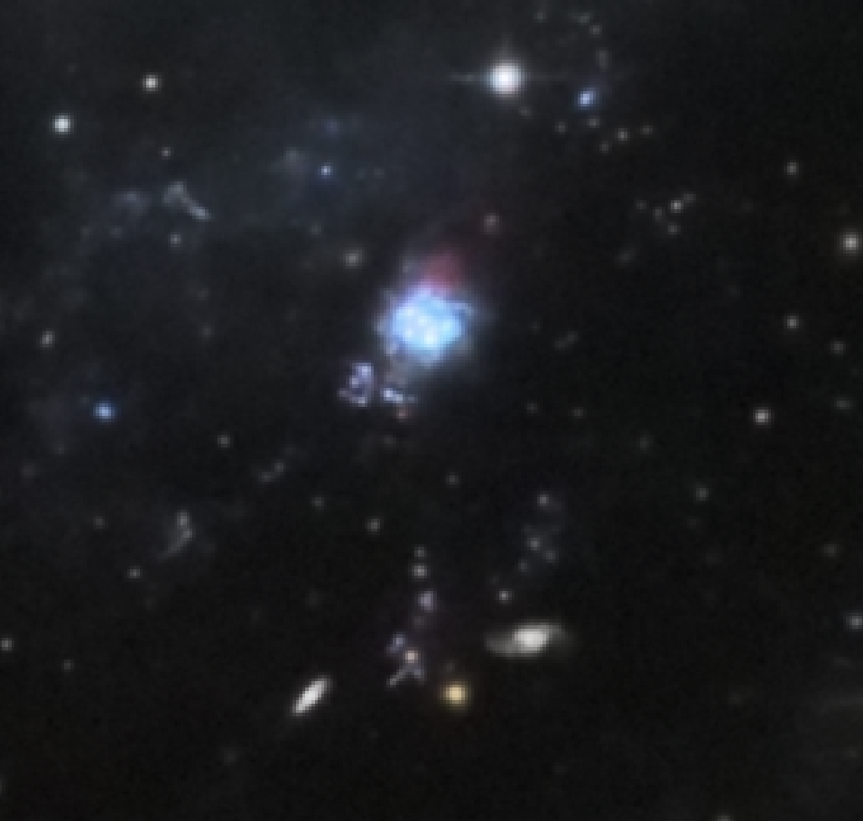

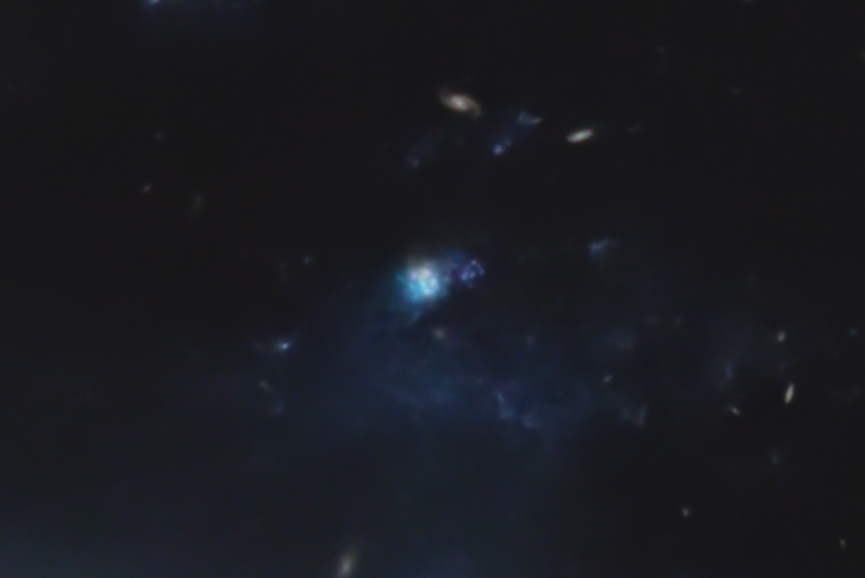

ich habe nochmal in meinen Aufnahmen nachgeschaut. Die kleine Galaxie ist einfach eine helle Lampe. Ihre Helligkeit ist bei mir bei allen Filtern ca. doppelt so hell wie die helleren Knoten in den Armen der Galaxie - Ha, RGB und Lum.
Jetzt juckt's mich natürlich in den Fingern, denn bei meiner letzten Bearbeitung war ich etwas schlampig mit der kleinen.
LG Wolfgang
Hallo Dane,
bei mir sieht es ähnlich aus wie bei Ben, die Kleine leuchtet stärker in Blau und hat eine rote Ha-Mütze:
LG Wolfgang

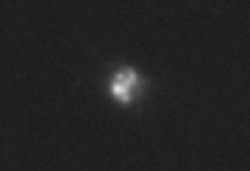

Hallo Dane,
ein interessantes Objekt hast du ausgebuddelt, es ist auch im Kontinuum sehr hell und kompakt.
Ich habe mal etwas recherchiert:
NGC 5471 ist in Simbad als "Emission-Line Galaxy" gelistet und hat auch die PGC/ Leda 165629 Nummer für Galaxien. In New catalogue of Wolf-Rayet galaxies and high-excitation extra-galactic Hii regions spricht man sogar von einer "Wolf-Rayet Galaxie". Diese Klassifikation höre ich zum ersten mal, kannte bisher lediglich die Wolf-Rayet Nebel. Alle weiteren Quellen, vor allem die neueren, klassifizieren das Objekt jedoch als HII-Region mit eingebettetem Sternhaufen von M101, so wie Frank (Sternbrot in #5 und andere bereits geschrieben haben. Die unregelmäßige Erscheinung deutet ebenfalls ziemlich eindeutig auf eine HII- Region hin und nicht auf eine Galaxie.
Quellen:
A Remarkable Feature in the Giant Extragalactic H II Region NGC 5471 von 1990
The 100 myr star formation history of NGC 5471 from cluster and resolved stellar photometry.
https://ui.adsabs.harvard.edu/abs/2020MNRAS.495.4347B/abstract
und viele andere
Auf meinem M101 Bild mit der Supernova SN 2023ixf, auf Gert's aktuellem M101 Bild, auf Pete XLs Detailansicht sowie auf vielen anderen erscheint das Objekt türkis, was auf eine starke OIII- Strahlung und/oder helle heiße blaue Sterne hindeutet. Das Hubble Bild zeigt einen Sternhaufen mit Nebel. Ich meine, es visuell im Dobson als kompakten hellen Nebel gesehen zu haben, habe jedoch keine expliziten Aufzeichnungen bei mir finden können. Hier die NGC 5471 Zeichnung von Uwe mit 27" bei 1172-fach. Das Ding ist somit nicht lediglich knallrot vom H-alpha!

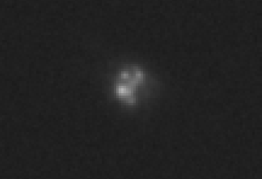

Ich habe mal schnell in Siril das Bicolor (HOO) bearbeitet. Die Kanäle sind bewusst so gelassen, wie sie waren. Also keine Farbkalibration oder Verstärkung eines der beiden Kanäle. NGC 5471 ist im OIII brutal hell. Das ist in dem Bicolor schon mehrfach heller als der Galaxienkern. Im RGB ist der Galaxienkern das hellste Objekt. Von daher kann das eigentlich nur OIII sein. H beta lässt der Filter nicht durch.
Hier noch der Ausschnitt als 200% crop. Das HII Gebiet ist schon in der Sättigung im Blauen, obwohl das von der Streckmethode her eigentlich schon fast ein HRD ist. Ich habe mit Lichterschutz auf den oberen zwei Dritteln des Histogramms gestreckt. Ich denke, in dem Bicolor sieht man generell auch innerhalb der Galaxie gut, was H alpha Emission und was Kontinuum ist.
Auch in der Galaxie selbst sind noch einige richtig helle Sternentstehungsregionen. Teilweise auch blau. Interessant finde ich die beiden Wasserstoffemissionen beiderseits des Kerns.
Hier noch das reine OIII...
...und das reine H alpha. Das einfach nur gestreckte Bild. Also kein Entrauschen, Schärfen, Lichterschutz oder ähnliches. Das OIII ist absolut knapp 3x so stark wie das H alpha. Wenn man die höhere Empfindlichkeit der Kamera bei 500nm mit einrechnet, ist das OIII immer noch etwa doppelt so hell. Ansonsten sind die Strukturen aber sehr ähnlich.

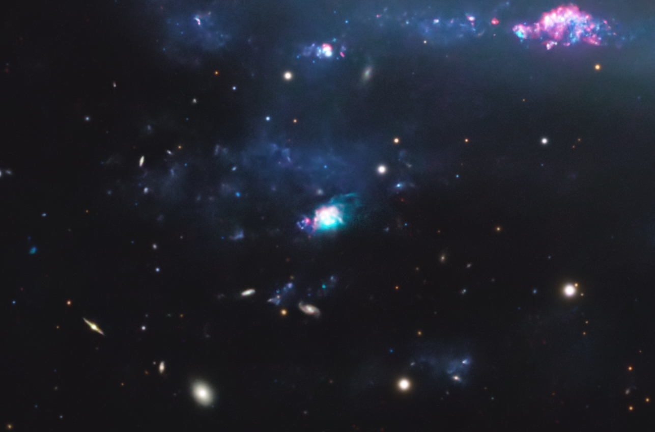

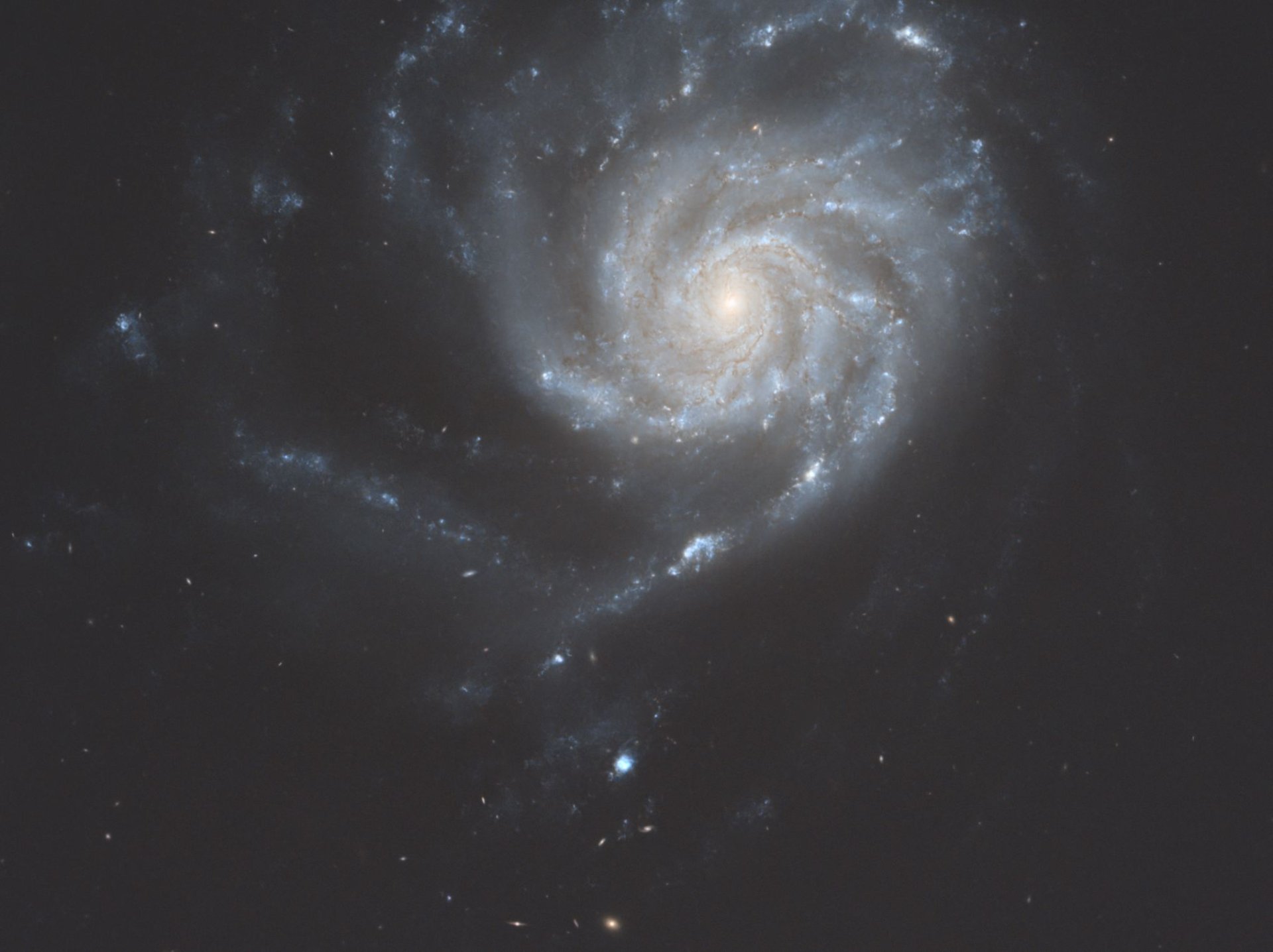

ich habe noch mal komplett von vorne begonnen, und aktuell habe ich bei mir ganz ohne KS, einfach mal festgestellt, dass jetzt das entfernen der Ha Aufnahme irgendwie anders verläuft. Wie hier zu sehen, wird beim entsternen mit SXT einfach der ganze Bereich als ein großer Stern erkennt, und einfach entfernt. Das löst natürlich das Problem mit dem großen roten Klecks. Ist ja aber irgendwie auch nicht ganz korrekt.
Irgendwie komisch, ich habe es auch mal mit und ohne "Large overlap" in SXT ausprobiert, es entfernt nun immer den ganzen klecks. Allzu viel kann ich ja bei SXT nicht wirklich einstellen. Wie aber im Video oben zu sehen, war zu Beginn auch bei der entsternten Ha Version immer da.
Ein anderes Problem ist der hohe Dynamikumfang mit dem grellen Klecks. Da müsste ich wohl mal selektiv noch mit HDR Methoden herumspielen. Da kenne ich mich noch nicht so aus.
Wenn ich einfach mal alles abdunkle, bis auf den Kern und sein näheres Umfeld, erscheint das weiterhin ausgebrannt.
Zusammengefügt schaut das dann so aus.

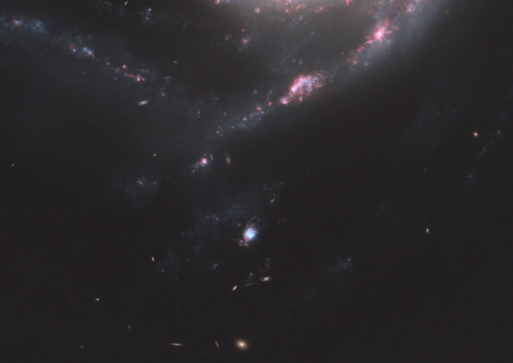

RGB:
Ha:
OIII:
RGBHaOIII:
Für mich sieht das auch eher nach einem Sternenhaufen mit starken Emissionsnebeln aus und nicht nach Galaxie...allerdings ist das natürlich bei ´4" Öffnung nur bedingt zu beurteilen. Deutlich wird jedoch finde ich schon die typische "topografie" von Emissionnebelgebieten mit Sternenhaufen im Zentrum mit OIII Dominanz im Zentrum und Ha als "Schale" außenrum.
Aufgenommen wurden die NB-Daten übrigens mit 6 nm Astronomik DeepSky NB Filtern und einer IMX571 Mono. Die RGB Daten stammen aus einer IMX571 OSC Cam ohne Filter.
Viele Grüße Ben
Hi Wolfgang und Ben,
danke euch, aber euer Lob kann ich bis jetzt noch nicht annehmen. Ich habe einfach alles neu angegangen, nur dass diesmal SXT bei der Ha Aufnahme ziemlich viel entfernt hat. Ich kann nicht einmal sagen, ob das durch mein Zutun geschehen ist. :D
Es ist immerhin mal nicht mehr dieser übertriebene rote Klecks, wie zu Beginn. Warum auch immer der nun rausgerechnet wurde! Die einzige Erklärung, was auch anders im Vergleich zur ersten Version war, dass ich diesmal bei BXT die Halos minimal reduziert habe.
Mit was ich auch gerade das erste Mal arbeite, ist das HDRMultiscaleTransform. Zusammen mit einer Game Maske lässt sich der Bereich noch dezent abdunkeln, wodurch wieder etwas Struktur reinkommt.
Eher als Gag noch kurz der Wechsel zwischen Nebel und Sterne. Wobei ich wohl sagen muss, dass hier BXT wohl trotz schwacher Anwendung wohl was generiert hat. Das wird wohl nicht passen. :D
Bezüglich, wie ich meine Daten eingefangen habe: CF-155 Apo mit ASI2600MM (IMX571 Mono) mit Astronomik Filter, Ha mit 6nm.
