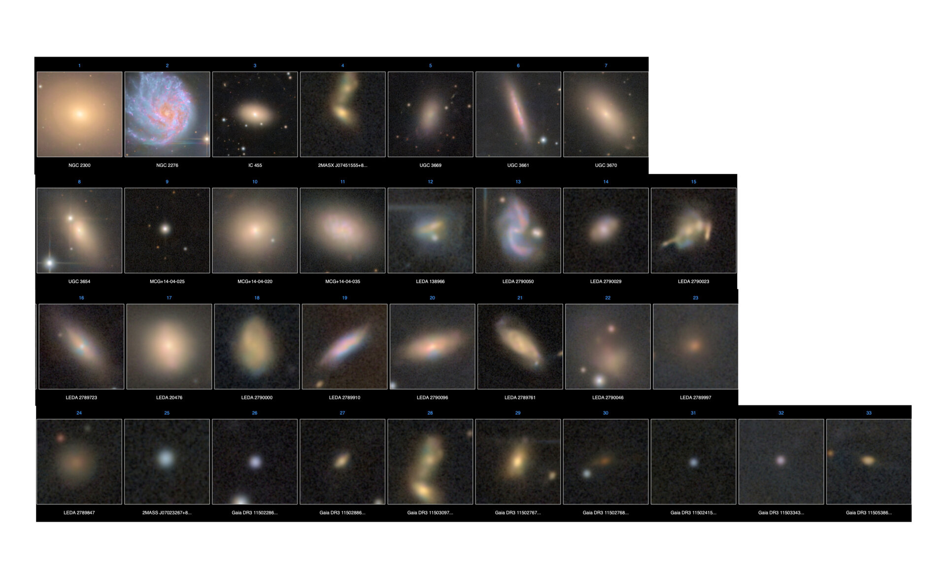

und hier noch ein paar Crops auf einige der prominentesten Vertreter hier im Bild. (erstellt mittels sky annotation in pixinsight)
