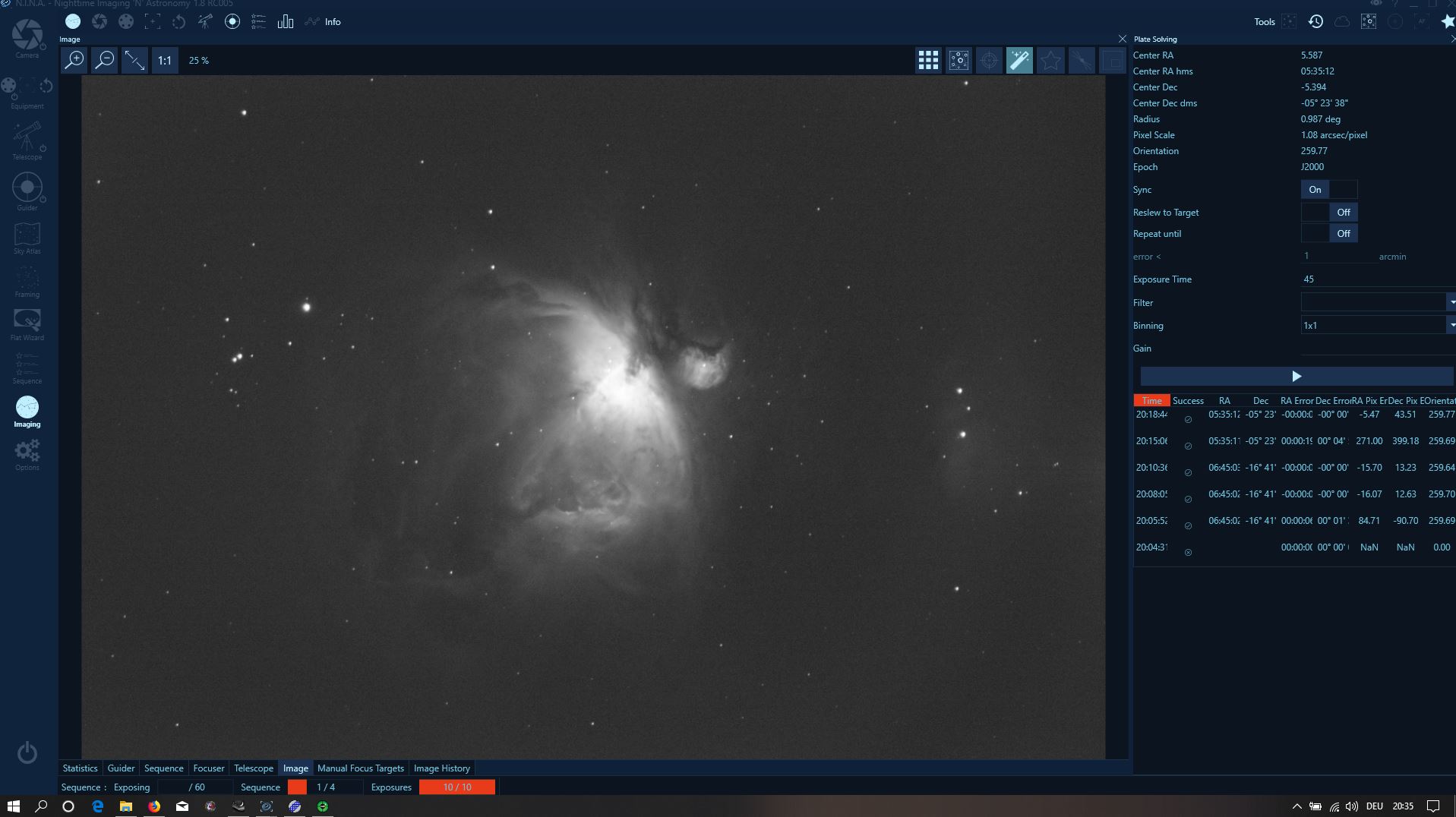

Hallo Heiko,
Es funktioniert tadellos, speziell mit die neueste Version Version 1.8 RC005
Anbei ein Bild von NINA im Einsatz und mit M43 Aufnahme, soeben aufgenommen, 60Sekunden Halpha Aufnahme.
Platesolving funktioniert auch bitzschnell.
Bei Gelegenheit, probiere auch noch mal Polar Aligning zu machen..
Tolles Software.. bin begeistert(y)

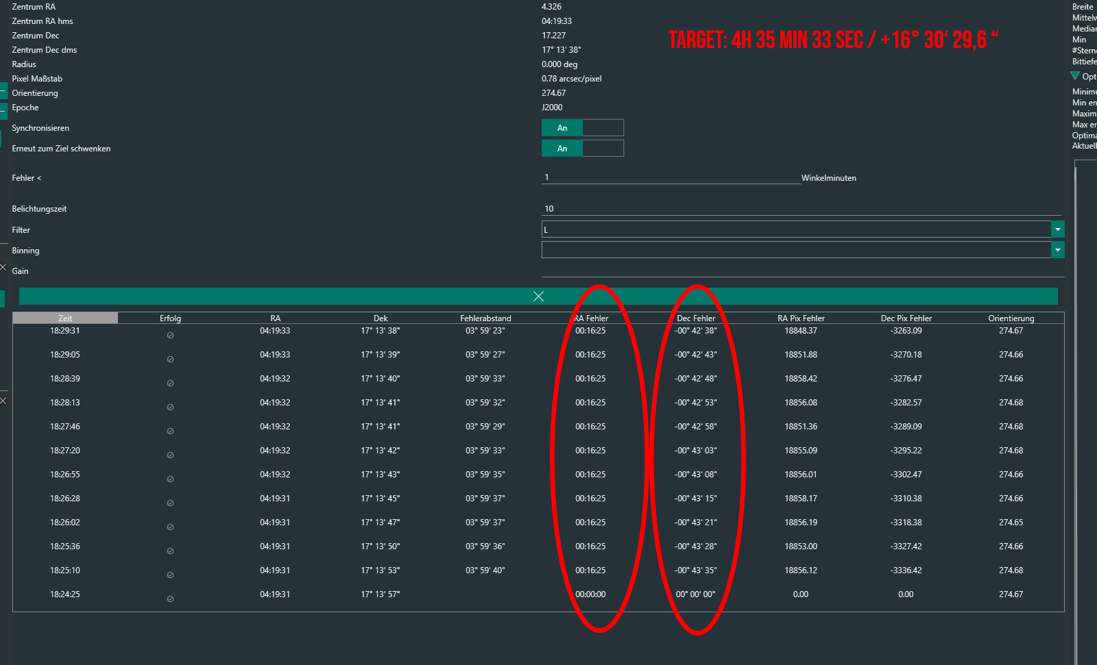

Hallo N.I.N.A-Nutzer, ich habe in den letzten Tagen weiter an meinem "Workflow" gearbeitet. Ich bin von NINA begeistert habe jedoch seit Version 1.10 NIGHTLY #047 ein Problem mit Plate Solve.
Die Nightly (Beta-Version) ist installiert, da dort nur der M-Gen implementiert ist.
Nun zum Problem:
Gestern Abend wollte ich Osten ein Objekt anfahren. Die Montierung ist grob in die Richtung gefahren. Bei PlateSolve wurde auch die Abweichung korrekt erkennt, jedoch gab es keine Korrektur durch die Montierung. Der Versuch wurde mehrfach von NINA ausgeführt. Wie ihr auf dem Bild erkennen könnt, blieb es bei der großen Abweichung.
Ein Objekt wurde dann im West angefahren und per PlateSolve ausgerichtet. Dies hat ohne Probleme funktioniert (selbst bei großer Abweichung)
Erst hatte ich den Verdacht, dass es von der Meridian-Seite abhängig war. Je mehr Objekte ich per PlateSolve im Westen ausgerichtet hatte, desto genauer wurden die Abweichungen berücksichtigt, so dass auf einmal Objekte im Osten auch per PlateSolve ausgerichtet werden konnten.
Was kann der Fehler sein? Liegt es an einem Programmierfehler oder muss ich zwingend vor dem PlateSolve ein Allignment durchführen?
Wurden ähnliche Fälle beobachtet?
Ich benutzte eine Skywatcher AZ-EQ6 die per WLAN Snyc Scan Adapter mit dem PC verbunden ist.
Chris

Hallo Chris,
leider antworte ich spät (gibt es eigentlich eine Möglichkeit, einen thread zu abonieren, damit man bei neuen posts benachrichtigt wird?). Ich hatte das Problem auch schon. Es trat nicht mehr auf, nachdem ich bei EQMOD das Sync auf "dialog based" umgestellt hatte.
Peter
Hallo Chris,
Peter
Hallo Peter,
schön das ich nicht der Einzige bin. ;) Ich habe die Entwickler schon angeschrieben und die meinten, es liegt vermutlich an dem WLAN Adapter (Skywatcher Wlan Modul SyncScan). Ich hatte laut Log-Eintrag viele Verbindungsabbrüche.
Ich habe mir jetzt das direkte Kabel von PegasusAstro bestellt. Werde es die Tage wieder testen und berichten.
Hast du auch den WLAN Adapter oder ein direktes Kabel?

Hallo Peter,

Hallo Chris,
danke für den Tipp mit den Einstellungen!
Ich benutze an der EQ6-R einen EQDIR Adapter mit USB Kabel.
