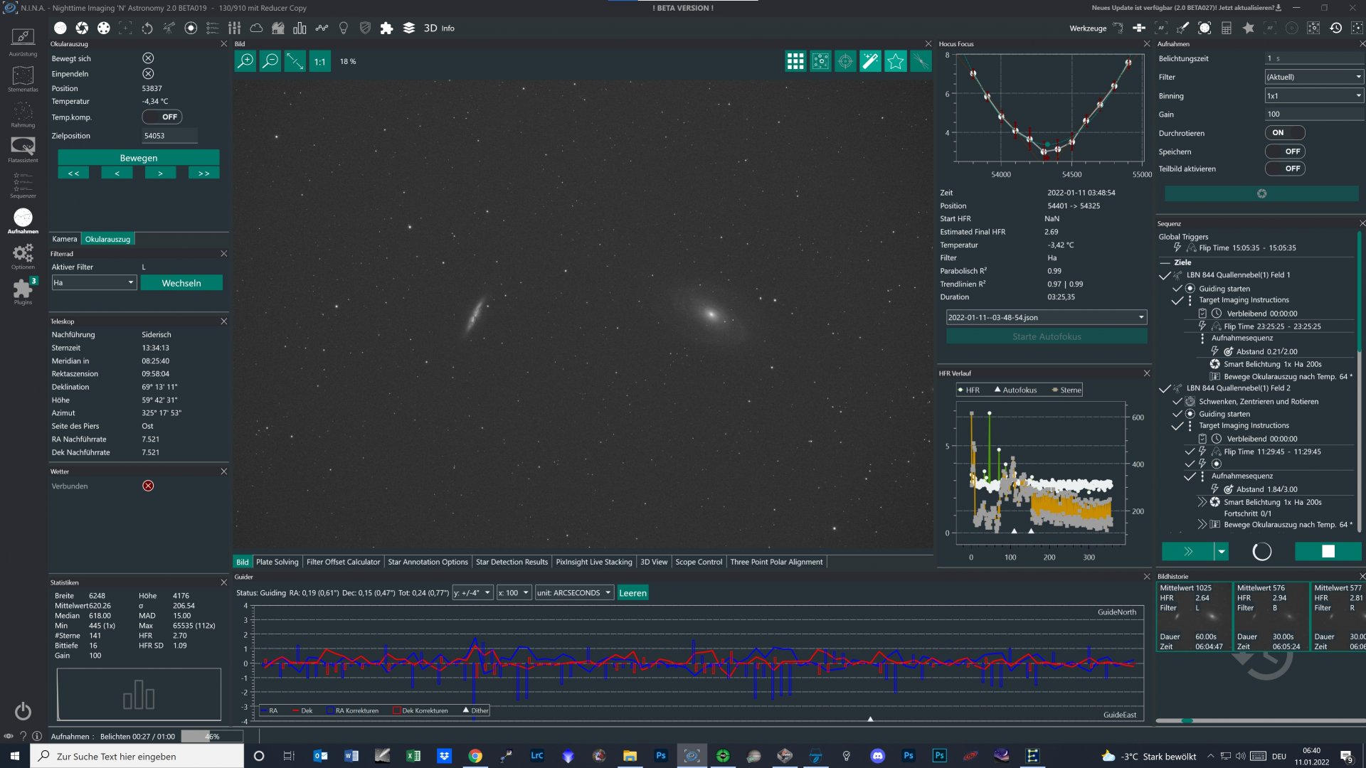

Eine typische Astroaufnahme mit einer CMOS Kamera und moderaten Belichtungszeiten sollte in einer linearen Bildschirmdarstellung bis auf die hellsten Sterne nahezu schwarz aussehen. Deshalb werden sie in Astroprogrammen gestreckt dargestellt, so auch in NINA. Eine typische Bildschirmdarstellung sieht vielleicht so aus:
In der Windows Bildanzeige wäre nahezu nichts zu sehen (wenn Sie das Format anzeigen könnte). Hast du denn schon echte Astroaufnahmen mit NINA gemacht und in der Bildanzeige von NINA gesehen? Wenn darauf nichts zu sehen ist, liegt es vielleicht an falschen Einstellungen (Debayern, unverlinkter Stretch Stretch, siehe Bild im vorherigen Post).

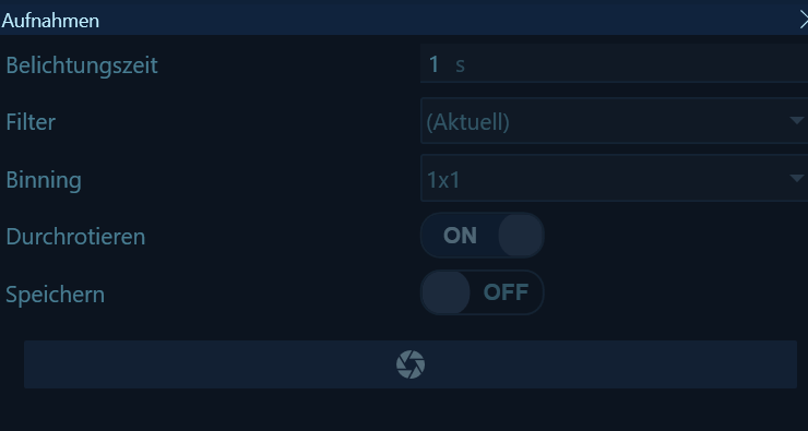

Hallo Volker,
kann es sein, dass bei Deinem Beispielbild die Autostretch Funktion des Bildes ausgeschaltet ist? Das würde erklären, warum Dein Bild dunkler erscheint.
Schalte die mal mit diesem Knopf rechts über dem Bild ein:
CS Ralf
Hallo Volker,
Den Anhang 253282 betrachten
CS Ralf
Hallo Ralf, ich hatte das ungestreckte Bild schon ausgemessen. Das ist fast gesättigt (246/246/246). Da braucht es kein Autostretch ;). Da ist etwas anders im Busch. Was fehlt, ist eine auch eine Astroaufnahme als Referenz statt einer weissen Wand.

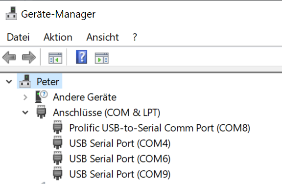

Hallo Olaf,
auch ich sehe meine beiden MFOC nicht im Gerätemanager (WIN 10 home). Trotzdem funktioniert alles einwandfrei. Im Gerätemanager sehe ich auch nur die virtuellen COM Ports, die u.a. für die Flatbox und das Teleskop eingerichtet sind.
Siehst du den MFOC denn unter "Ausrüstung" im Drop-Down Menü "Okularauszug" in NINA? Falls ja, kannst du dort in den Einstellungen die COM Ports durchprobieren.
Falls nein, liegt das Problem woanders. Hast du die aktuelle ASCOM Plattform installiert und den richtigen ASCOM Treiber von Lacerta ebenfalls?

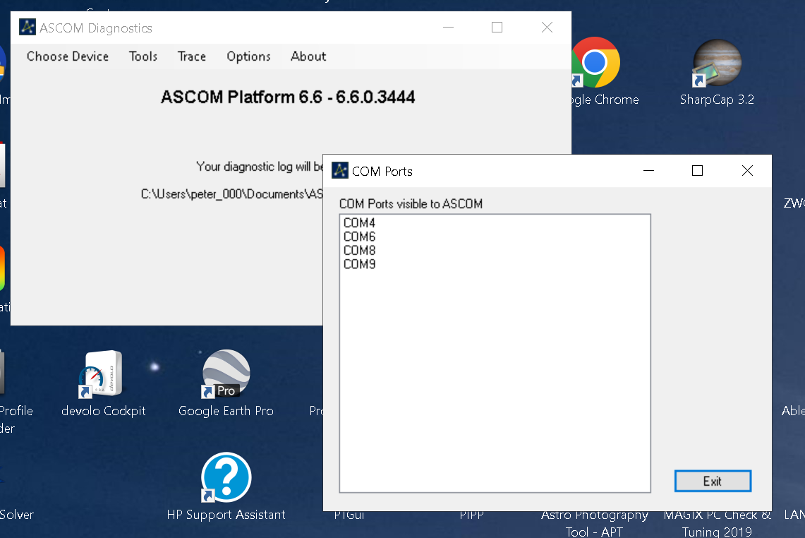

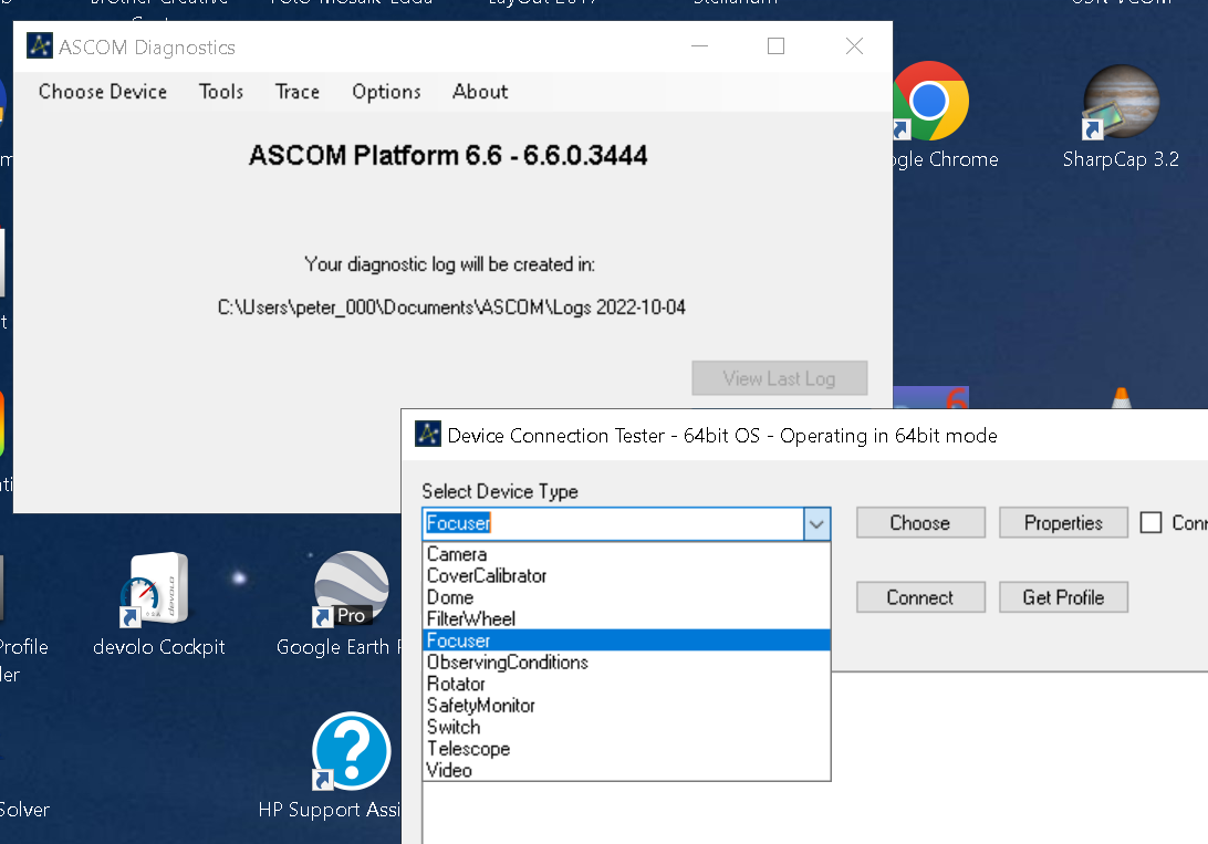

Guten Abend Olaf,
ich gehe mal davon aus, du hast Windows 10 installiert (7 macht Probleme in NINA). Wenn du auch die aktuelle ASCOM Plattform installiert hast (Version 6.6SP1) weiß ich leider keinen Grund, warum es nicht klappt. Ein COM Port ist aber sicher zu wenig. Mindestens einen weitern müsste doch allein das Teleskop benötigen. Wie viele Ports siehst du denn im Windows Gerätemanager?
Uns welche Ports listet Ascom Diagnostics auf?
Du kannst auch testen, ob Ascom den Focuser verbindet. Dann kannst du ausschließen, dass es an NINA liegt (was sowieso eigentlich nicht sein kann, weil NINA auf Ascom zugreift):
Mehr weiß ich dann erstmal auch nicht. Außer, alle Treiber nochmals zu installieren, als Akt der Ratlosigkeit. Hilft aber manchmal ;)

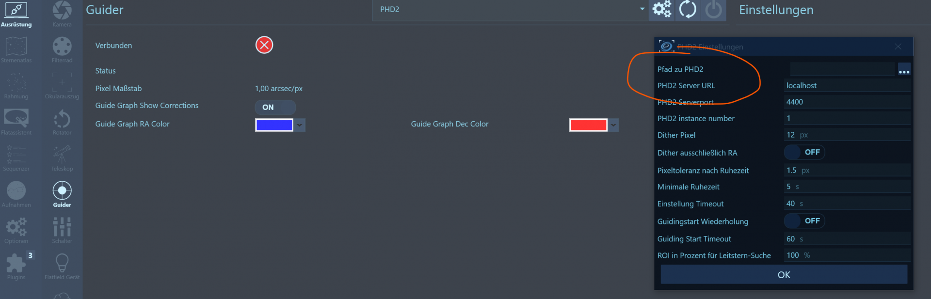

Nachdem ich NINA auf 2.0 HF2 aktualisiert habe kann ich den Pfad für PHD 2 nicht mehr einstellen
Die ganze Guider Einstellung ist weg
Die gabs doch immer unter Optionen / Ausrüstung
vielen Dank Pete für die schnelle Antwort
