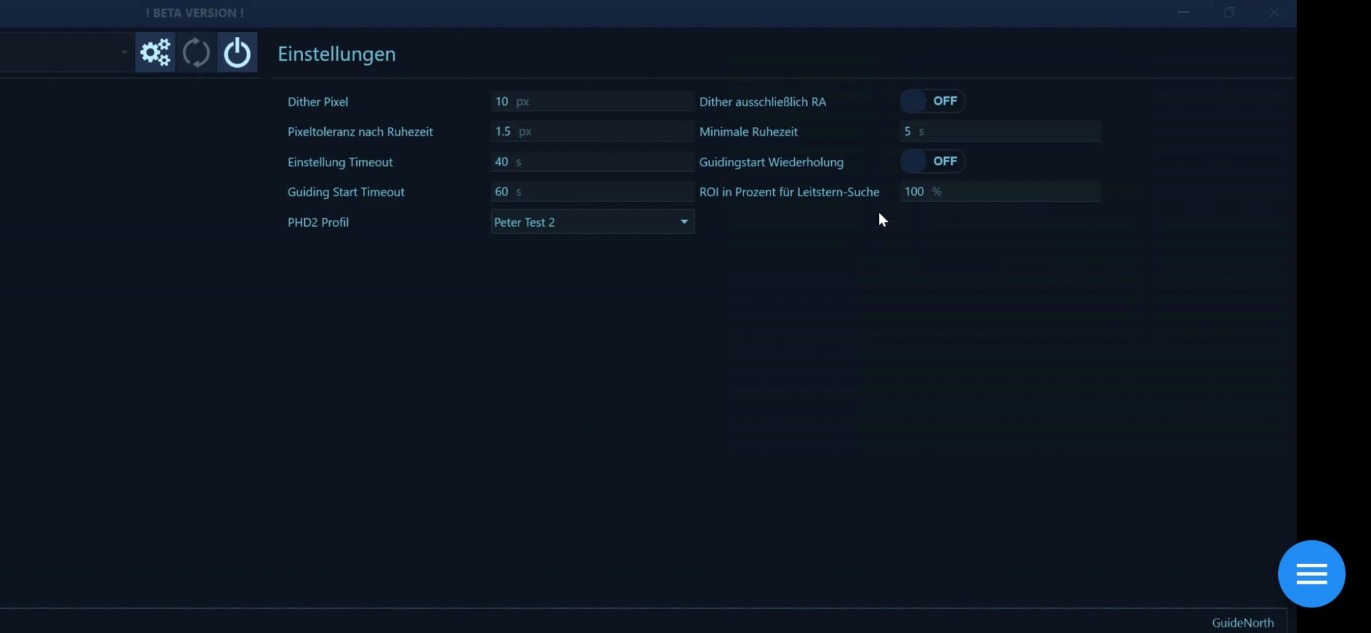

Guten Morgen liebe Sternfreunde und Astrofotografen,
nach der Einarbeitung in N.I.N.A treibt mich folgende Frage um: Ich würde gerne nach dem Start einer Sequenz zwischen dem Start des Guidings und dem Beginn der ersten Belichtung ein Delay von vielleicht 15 Sekunden einfügen, damit sich das Guiding zunächst einmal einpegeln/beruhigen kann. Leider habe ich hierfür bisher keine Lösung gefunden - N.I.N.A startet das Guiding und beginnt sofort mit der Belichtung der ersten Aufnahme. Damit handele ich mir dann jedesmal gleich zu Beginn einen sichtbaren Guiding-Fehler ein.
Ich kann mir eigentlich nicht vorstellen, dass man ein solches Delay nicht einstellen kann. Vielleicht übersehe ich aber einfach nur etwas in N.I.N.A oder in PHD2. Googeln und Recherche im Forum haben leider nicht weitergeholfen. Das spricht eigentlich dafür, dass es das Problem tatsächlich nicht gibt und ich vielleicht tatsächlich etwas übersehe.
Daher bin ich für Eure Hilfe dankbar und gespannt auf Eure Lösungsansätze.

Hallo Jochen,
das geht auch im alten Sequencer. In den Einstellungen kann man für phd2 eine minimale Ruhezeit eingeben. Zumindest funktioniert das bei mir.

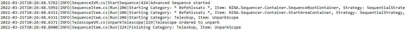

ok, guter Tip mal die Logs anzuschauen.
Er hat das "UnparkTelescope" überhaupt nicht ausgeführt, da er am MeridianFlipTrigger hängengeblieben ist "Telescope is not tracking"
Das heißt wohl der MeridianFlipTrigger kann nicht bei Global eingefügt werden sondern muss in jeden Abschnitt von einem Objekt rein?
Weil hinter Unpark und Tracking kann ich den nicht hinzufügen.

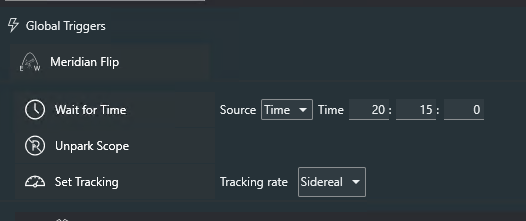

Es heißt, der Flip kann und soll da oben hin. Er funktioniert da auch meines Wissens. Aber, weil es ein so wichtiger Trigger ist und ich mich irgendwie wohler fühle, wenn er in der Aufnahmesequenz steht, habe ich ihn immer beim Objekt stehen.
Aber eigentlich kann am Flip Trigger nichts hängen bleiben, egal wo er steht. Kann es sein, dass dein Phanomen irgendwie mit dem "Wait for Time" zusammen hängt? Der Befehl wäre doch eh besser weiter unten in der Sequenz aufgehoben. Und ggf. macht stattdessen auch ein "Wait for time " mit nautischer/astronomischer Dämmerung o. ä. als Bedingung mehr her.
VG Peter
Hallo Peter,
hast recht, die Meldung (Meridian Flip - Telescope is not tracking. Skip flip evaluation) steht öfters drin, ist wohl normal.
Habe mir das Log jetzt mal richtig angeschaut ;)
Er starten nach erreichen der "Wait for Time" 20:15 den Autofokus, danach das Platesolving.
Dann kommt der Command zum Anfahren der Koordinaten, anschließend wieder Platesolving der nicht passt weil sich das Teleskop nicht bewegt hat, ist ja geparkt.
In der Schleife ist er dann bis 20:17 drin geblieben, da habe ich die Montierung über EQMOD entparkt und das Tracking aktiviert.
Erst dann ist die Montierung zur den Koordinaten gefahren und das Objekt wurde automatisch Zentriert.
Im Log taucht der UnparkTelescope Befehl überhaupt nicht auf.
Vielleicht weil ich das "Wait for Time", "Unpark Scope" und "Set Tracking" neu hinzugefügt habe.
Muss man das erst speichern und neu laden, damit es aktiv wird?
Ich versuche es heute Abend nochmal.
Carsten

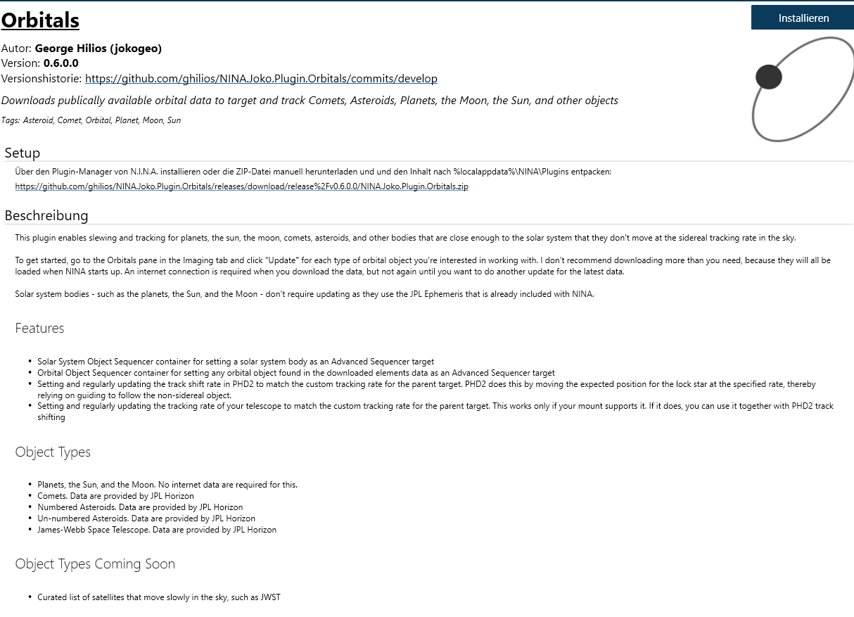

ich möchte nur kurz darauf aufmerksam machen, dass es ein neues, interessantes Plugin namens "Orbitals" gibt. Es erlaubt, Neben Mond und Planeten eine Vielzahl von anderen Objekten wie Kometen und Asteroiden zu finden und zu tracken. Es gibt eine kuratierte Auswahlliste sich langsam bewegender Satelliten und auch das das JWST ist enthalten.
Ich konnte es noch nicht probieren, aber das Guiding der Zielobjekte soll über die Benutzung der "track shift" Funktion in phd2 erfolgen. Klingt zumindest interessant genug, um es mal zu testen.

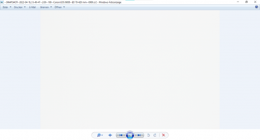

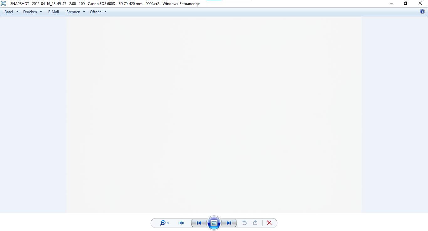

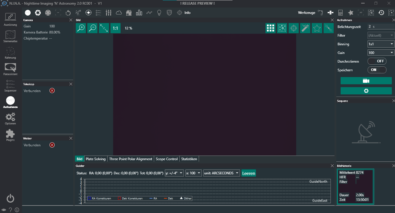

ich habe eine Frage zu N.I.N.A., Aufnahmefenster.
Bei mir wird die Bildanzeige viel dunkler dargestellt, als es die Aufnahme in wirklichkeit ist.
Das heisst, eine verläßliche Belichtungszeit kann man nicht am Bild beurteilen.
Es ist in der momentanen Release Version so, und auch in der aktuellen Beta.
Ich habe alles auch schon neu installiert, aber keine Änderung.
Vielleicht kann jemand helfen?

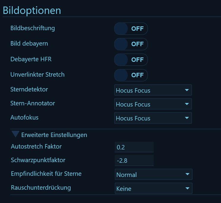

Hallo Volker,
die Belichtungszeit beurteilt man in NINA am besten anhand der Hintergrundmittelwertes, der Bildanzeige und des Histogramms, das man sich auf den Desktop legen kann.
Eigentlich wird das Bild im Aufnahmefenster nicht dunkler, sondern heller dargestellt, weil es automatisch gestreckt wird. Die Einstellungen dafür findet man unter Optionen->Einstellungen->Bildoptionen->erweiterte Einstellungen:
Allerdings glaube ich nicht, dass dir andere Einstellungen dort helfen. Ich verstehe das von dir gezeigte Beispielbild gar nicht. Das ist doch keine Astroaufnahme, sondern ein fast gesättigtes Graubild mit RGB 246/246/246. Da kann eigentlich in einem Autostretch gar nichts vernünftiges angezeigt werden. Es passt auch nicht, dass das Bild einen Mittelwert von 8274 ADU hat. Was ist das denn für ein Bild?
CS Peter
Hallo Peter,
Es ist nur ein Innenraum Bild gegen eine helle Fläche. Nur zum Vergleich gemacht.
Sehr dunkel in NINA dargestellt. In der Windows Vorschau dann extrem hell, was der tatsächlichen Aufnahme entspricht.
Ist es denn bei dir auch so, dass die Anzeige nichts mit dem tatsächlichen Bild zu tun hat? Helligkeit?
Mache ich z. B. eine Aufnahme in Canon Utilities, ist das Vorschau Bild dort mit dem aufgenommenen Bild old identisch.
Bei Nina hält nicht
