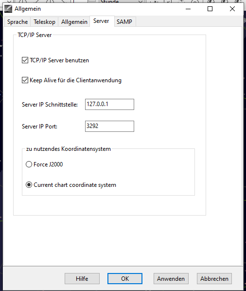

Ein Problem habe ich noch mit N.I.N.A - ich habe Carte du Ciel gestartet, gehe z B auf M31 und möchte dann in N.I.N.A die Koordinaten übernehmen - bekomme dann immer die Fehlermeldung "Unable to connect to Cartes du Ciel. Please ensure that it is running and configured to receive request."
Habe die Einstellungen in N.I.N.A laut Doku eingerichtet. Muss ich in Carte du Ciel auch etwas einrichten?
LG
Hans
Hallo Hans,
Ich habe soeben CDS installiert und bei Mir funktioniert alles bestens..
Achte darauf ob in CDS die Einstellungen ( siehe unten ) auch aktiviert sind, unter TESLESKOP & TESLESKOP EINSTELLUNGEN und dann unter SERVER !
Und gleiches PORT NUMMER muss auch im N.I.N.A eingestellt sein..
Viel Glück
Martin
