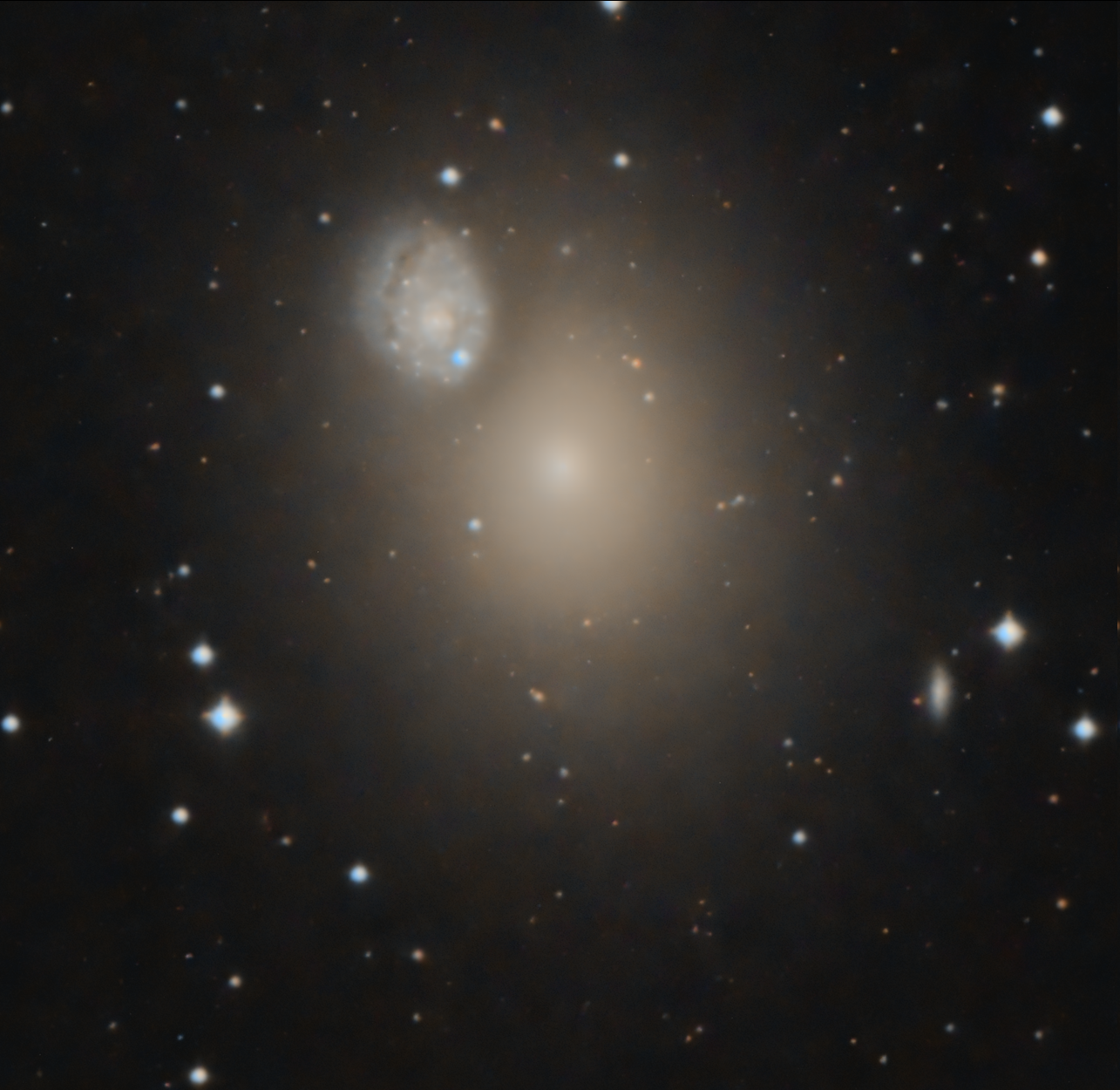

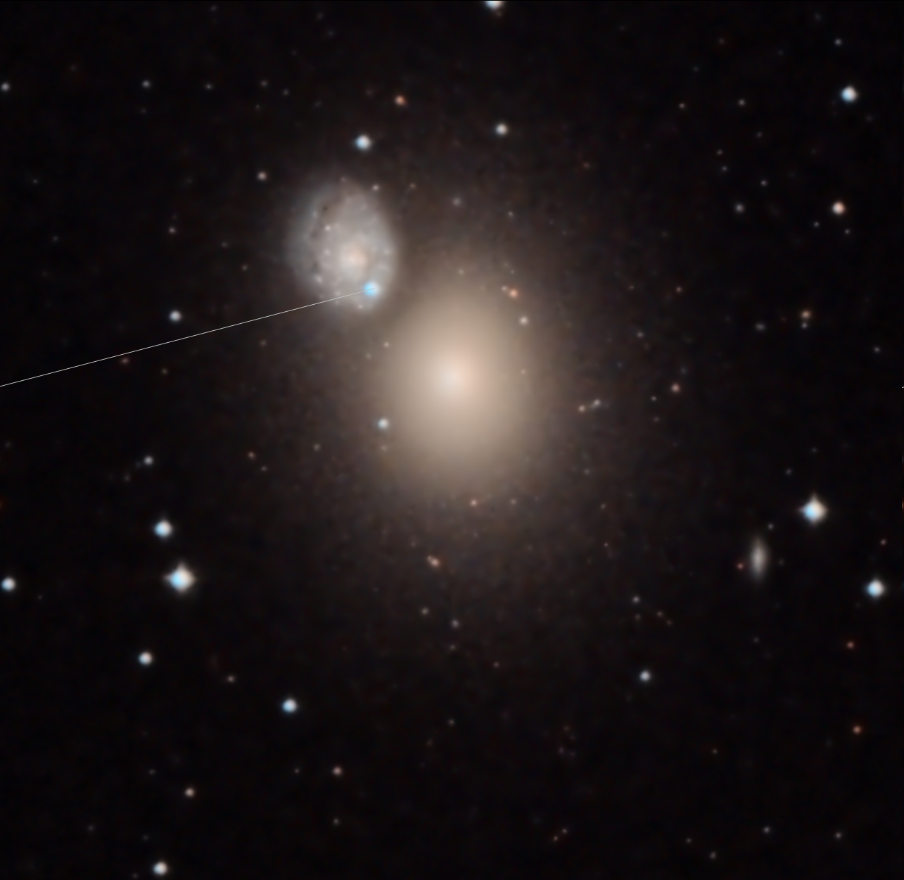

Ich hab mir heute morgen den NXT angeschaut uns bin begeistert: es funktioniert super gut, geht schnell und ist viel besser als das was ich in stundenlangen Versuchen mit TGV, MMT und MLT bisher hinbekommen habe.
Anbei zwei Bilder von M60, NGC4647 und der SN mit meinen bescheidenen PI-Kenntnissen. Der Ablauf in PI war wie folgt:
Den Anhang 257061 betrachten Den Anhang 257060 betrachten
- DBE, PCC, RepairedHSV, Decon
- linkes Bild: NXT (0,8 / 0,15); rechtes Bild: MMT
- MaskedStretch, ArcsinhStretch
- linkes Bild: NXT (0,8 / 0,15); rechtes Bild: TGV
- HDR, LocalHisto, Curves, MorphoTrans (hier gibt es ein paar Unterschiede zw. links und rechts)
Ulli
Die weiße Linie führt zu einer Beschriftung, die nicht mehr im Bild ist. Der blaue Fleck ist die Supernova SN2022hrs, die grade in NGC4647 zu sehen ist.Ja, es geht um Nachvollziehbarkeit und auch Einstufung des Anspruchs für den naiven (ich) Betrachter: Ist es ein künstlerisches Bild oder ein Bild mit "Wirklichkeitsanspruch"?
Ich sehe Artefakte (flockig aussehende Körnung) und was ist das für eine weiße Linie zum blauen Fleck im Bild rechts?

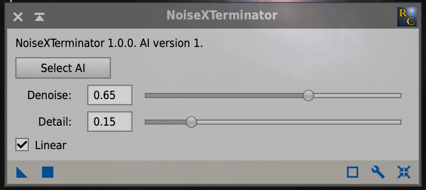

Hallo Michael,
ich sehe in deinem Bild im Hintergrund einen Effekt, den ich bei einem meiner Bilder auch festgestellt habe. So eine Art Wellenmuster. Interessanterweise nur bei einem Bild und bei einem weiteren mit der exakt gleichen Optik/Kamera trat es nicht auf. Hast du die aktuelle Version der AI genutzt oder die aller erste? Das sollte nämlich eigentlich schon behoben sein.
CS Frank
Gibt es hier eine neuere AI? PixInsight zeigt mir kein Update an.

Hallo Jürgen
Vielen Dank für die Ergebnisse. Hast du mal das Skript „Repaired HSV Separation“ angewendet? Ich mache das immer vor Decon, sonst sehen die Sterne nach dem Strecken sehr ähnlich aus.
Hallo Peter,hier Dropbox NGC 3718 liegen 4 Dateien:
Hallo Ulli,
ja hatte ich. Ich wollte mit den screenshots aber erstmal dokumentieren, dass die AI schon auch die vermeintlich geschützten Bereiche trotz Details=0 angreift und modifiziert. Im Nachgang bin ich dann auch den Weg mit repaired HSV Separation gegangen, regelrecht ein Muss, da ich oft einen Stretch in ASinh+MS und HT parallel mache und später wieder verpixelmath'e. Das lässt die Artefakte aber leider nicht gänzlich verschwinden, erst eine Maskierung mittels inverser L Maske beim NXT-Prozess gibt da den gewüschten Erfolg. Siehe dazu meine Beiträge und Austausch mit Russell auf CN im NXT support thread.
