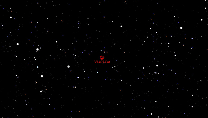

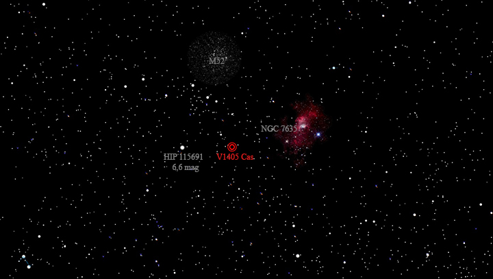

V1405 Cas - am 18. März von Yuji Nakamura in Japan entdeckt - mittlerweile hat das Objekt 8.0 mag erreicht.
Die Position ist RA 23h24m48s / +61°11'15", das ist ca. 6° nordwestlich von β Cas und 0,5° südlich von M52, oder 0,5° östlich vom Blasennebel NGC 7635.

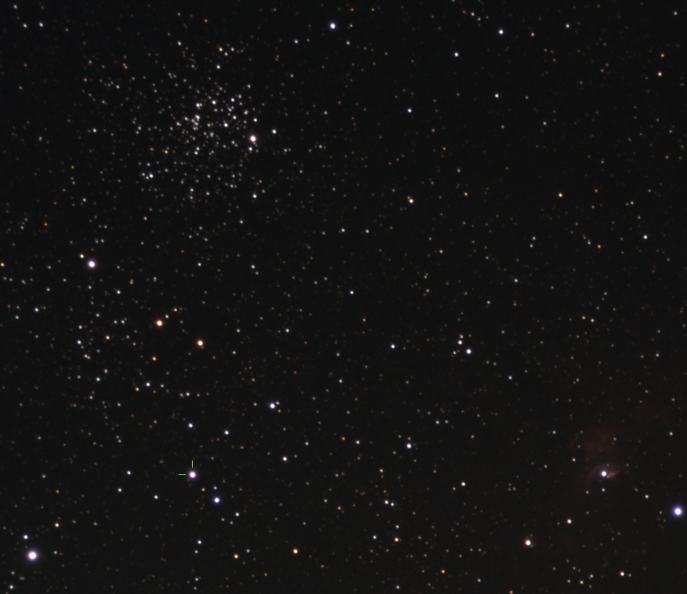

So heute hatte ich von Neunkirchen, NÖ endlic h auch einmal gutes Wetter und konnte die Nova sichten und fotografieren. Olympus 300 mm mit 1,4 Konverter, 8 min Gesamtbelichtungszeit. Markiert mit dem Strich.
Liebe Grüße, Michl Fasan

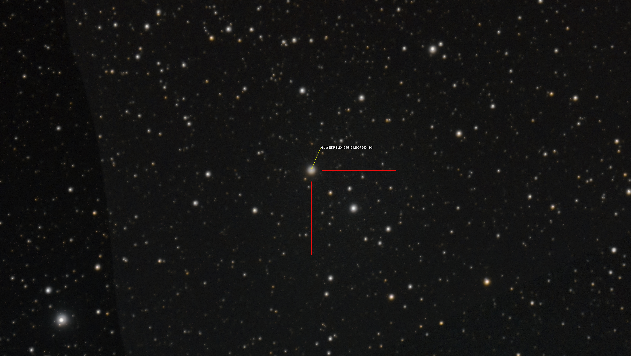

bin gerade auf diesen Thread gestoßen und habe auch ein Bild zum Thema. Ich habe über meine Aufnahme vom 30.03. einen entsprechenden Kartenausschnitt von SkyChart (mit Full Gaia Catalog) gelegt und so lange gedreht und gezogen, bis es mit den Sternen auf dem Foto einigermaßen passte. Manuelles Plate-Solving sozusagen... :)
Und tatsächlich liegt im Zentrum der Nova-Disk der besagte V1405 Cas. Natürlich ist das nichts Besonderes und muss ja auch so sein. Trotzdem fand ich es spannend, dass das genau so rauskam.
Man muss idealerweise noch deutlich in das Bild reinzoomen, um es zu erkennen.

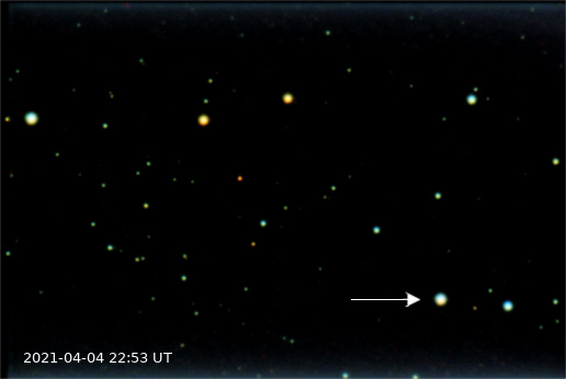

das Wetter ist wahrlich z.Z. eine kleine Katastrophe. Vor ein paar Tagen am 09.04.2021 gelangte mir in einer Wolkenlücke wieder ein schwaches Einzelbild. Insgesamt 45 Sekunden Belichtungszeit mit Nikon D7100 bei 800 ISO durch ein TAC 76.
Die Nova scheint aktuell sich nicht großartig zu verändern.
Viele Grüße und cs
Witold

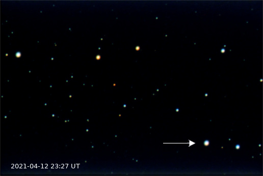

Das mit der Nova ist wahrscheinlich alles nur Fake :):) Da tut sich nix ... (Aufnahme v. 12.04.)
-cb

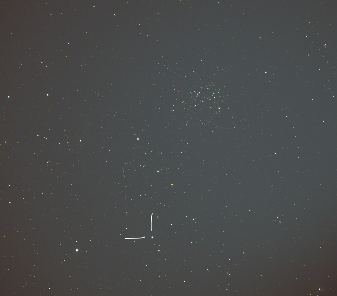

Nach einer gefühlten Ewigkeit des bewölkten Himmels, habe ich nun doch noch eine Chance gehabt, die Nova V1405 Cas zu belichten.
Ich hatte mir schon vor Wochen eine Bildkomposition mit dem offenen Sternenhaufen M52 und dem Bubble-Nebel NGC7635 überlegt und dafür meine Flatfiedkamera als Aufnahmeinstrument vorgesehen.
Normalerweise würde ich kein Deepsky-Objekt bei nur 30 Grad Horizonthöhe aufnehmen, doch Cassiopeia steht leider z.Zt. nur flach über dem Nordhorizont und die Nova wartet nicht auf bessere Bedingungen ;)
Zur Orientierung habe ich die Position mit einem Pfeil auf der Aufnahme versehen.
In der rechten unteren Bildecke erkennt man noch den eruptiven Veränderlichen V628 Cas (heller Stern mit dem kleinen Nebelchen).
Belichtungsdaten:
Instrument: Lichtenknecker Flatfieldkamera FFC 4,0/760mm
Aufnahmekamera: QSI583wsg
Guiding: Lodestar am OAG
L: 10x300s, RGB: je 4x300s, Ha: 6x300s
CS Dietmar
