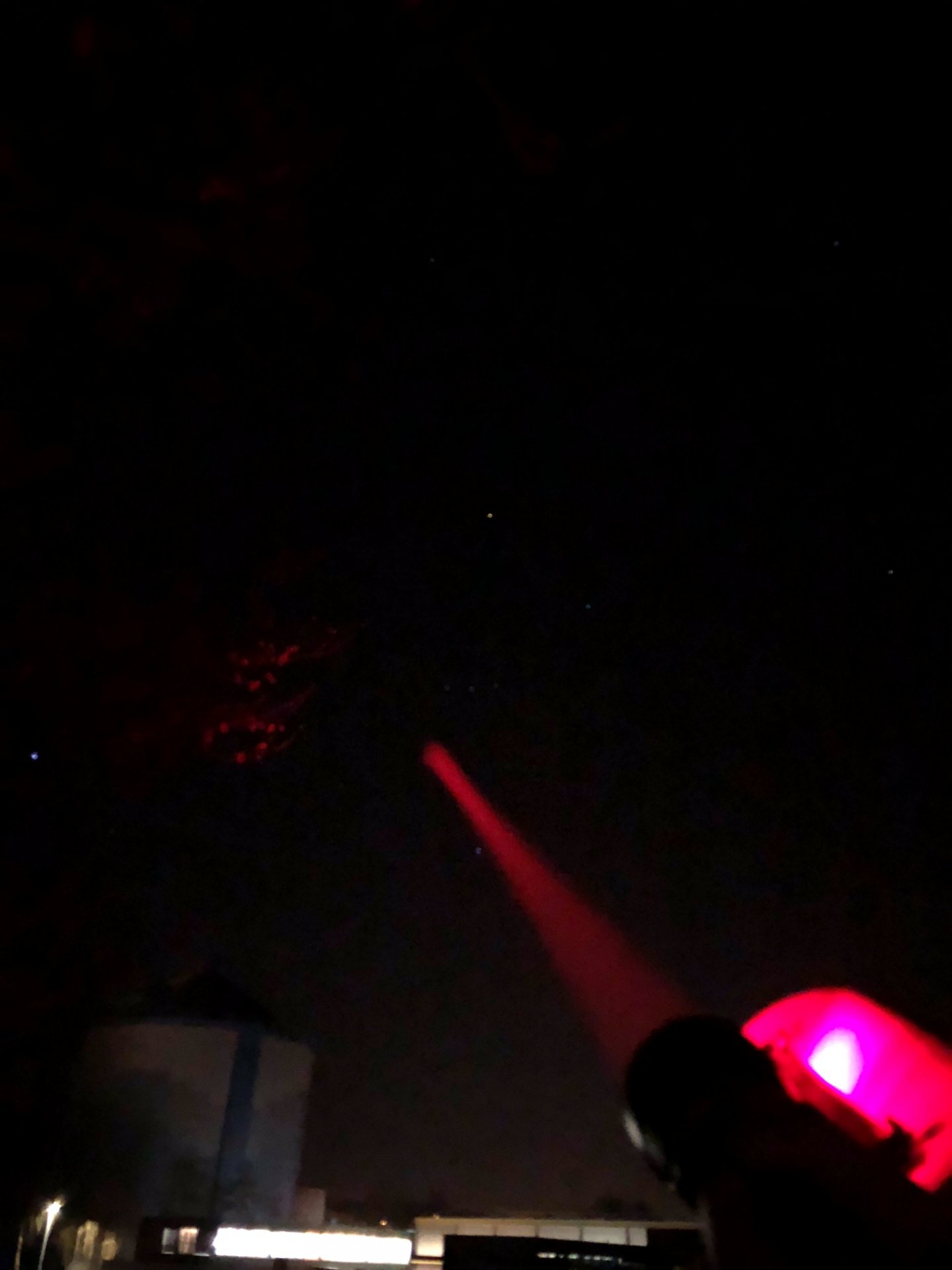

Als Anfänger in der Kunst des Sternensuchens (seit Herbst 2021) ist man doch öfters am Verzweifeln, weil man das gewünschte Objekt einfach nicht ins Okular kriegt. Vorallem ist dies der Fall, wenn man es visuell nicht sieht. Mit dem Telrad ein Objekt anzupeilen, welches fast im Zenit liegt ist für mich als Brillenträger einfach eine Qual. :sneaky:

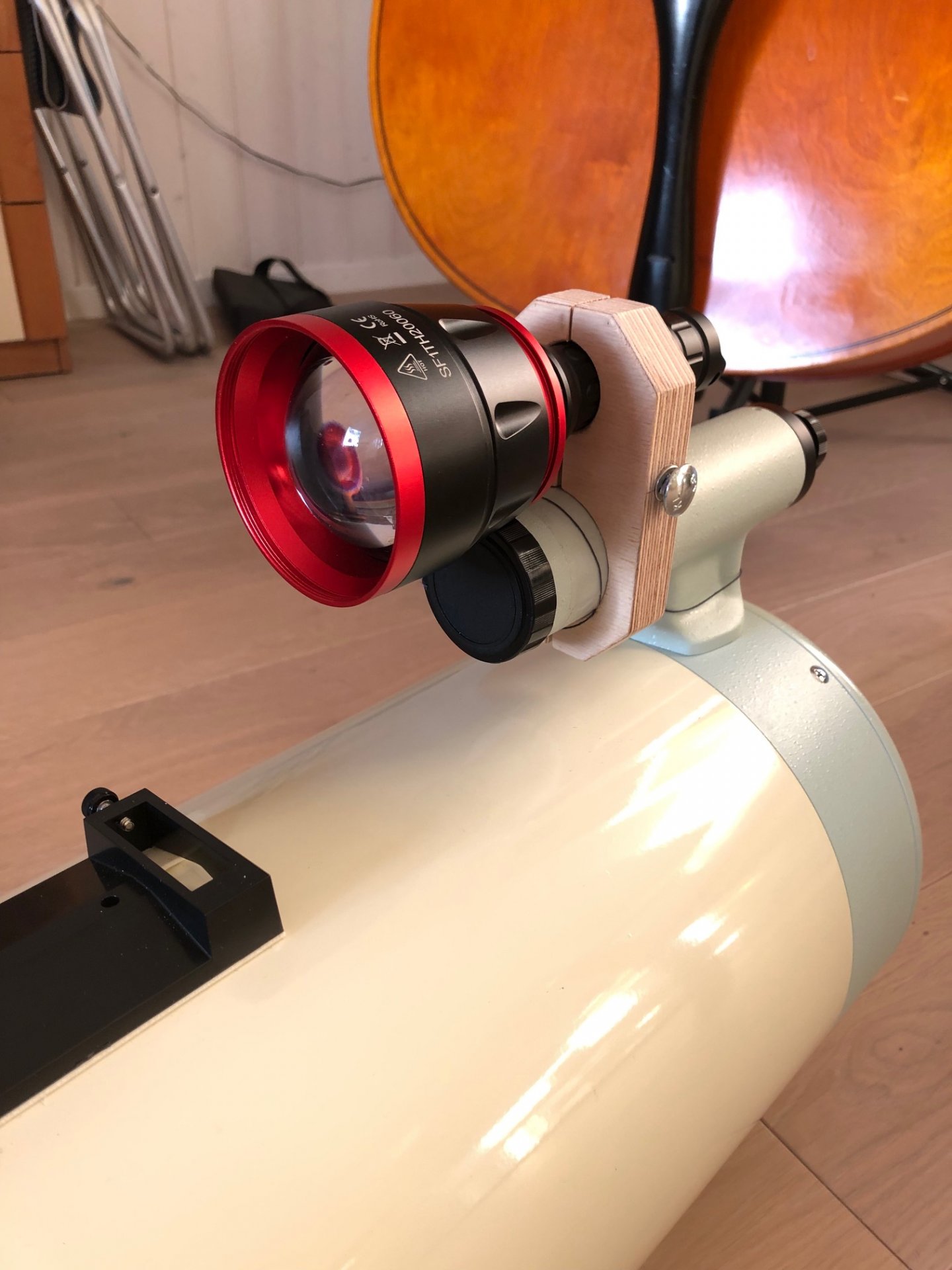

Da Grünlaser bei uns verboten sind _affeaugen:, wollte ich mir dies nicht antun. Nach einigen Recherchen bin ich auf eine starke LED Lampe mit Rotlicht gestossen, eine sogenannte "Langestreckenlampe" oder "Jägerlampe".

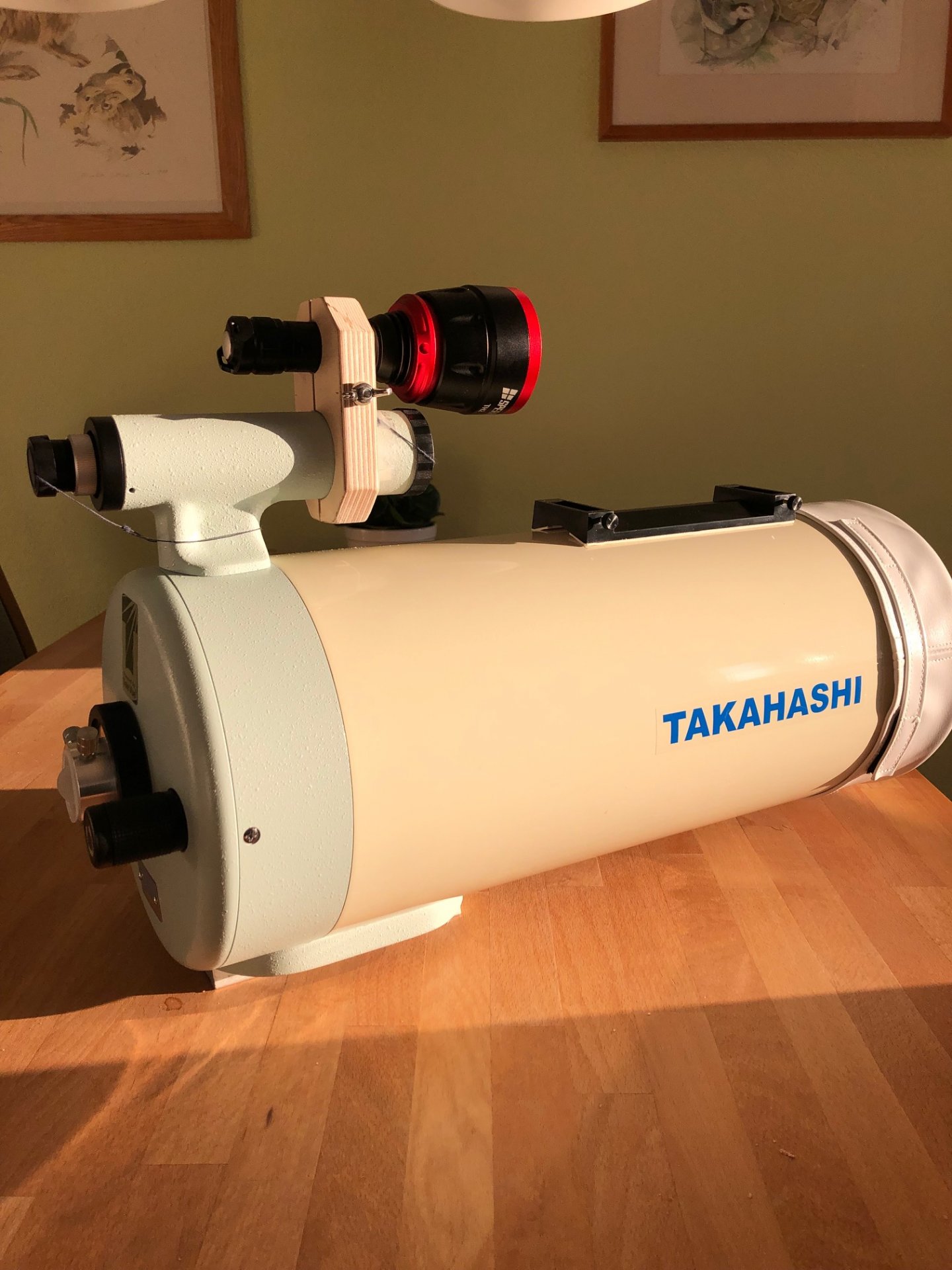

Ich habe diese nun heute bekommen. Mit Hilfe einer kleinen Halterung habe ich diese nun parallel zur Optik meines Takahashi Melwon C180 montiert.
Der erste Versuch heute Abend mit dem Orionnebel hat auf Anhieb funktioniert.
LED Lampe einschalten. Taki entweder von Hand oder mit der Motorsteuerung ausrichten und siehe da! Orionnebel im Okular.
Der zweite Versuch habe ich mit dem Pinwheel Cluster gemacht, welcher visuell nicht sichtbar ist, aber mit Geometrie klar zu bestimmen ist, wo er liegen sollte. Und auch dieses Objekt konnte ich mit dem "Richtstrahl" gut finden.
Meine LED Lampe ist eine Speras TH2. Nicht ganz billig, aber es funktioniert. Eventuell habt ihr noch weitere Kandidaten für diese "Richtstrahl-Methode".
Also ich bin nun sehr froh, habe ich eine einfache und praktikable Methode gefunden, um Objekte besser finden zu können.
