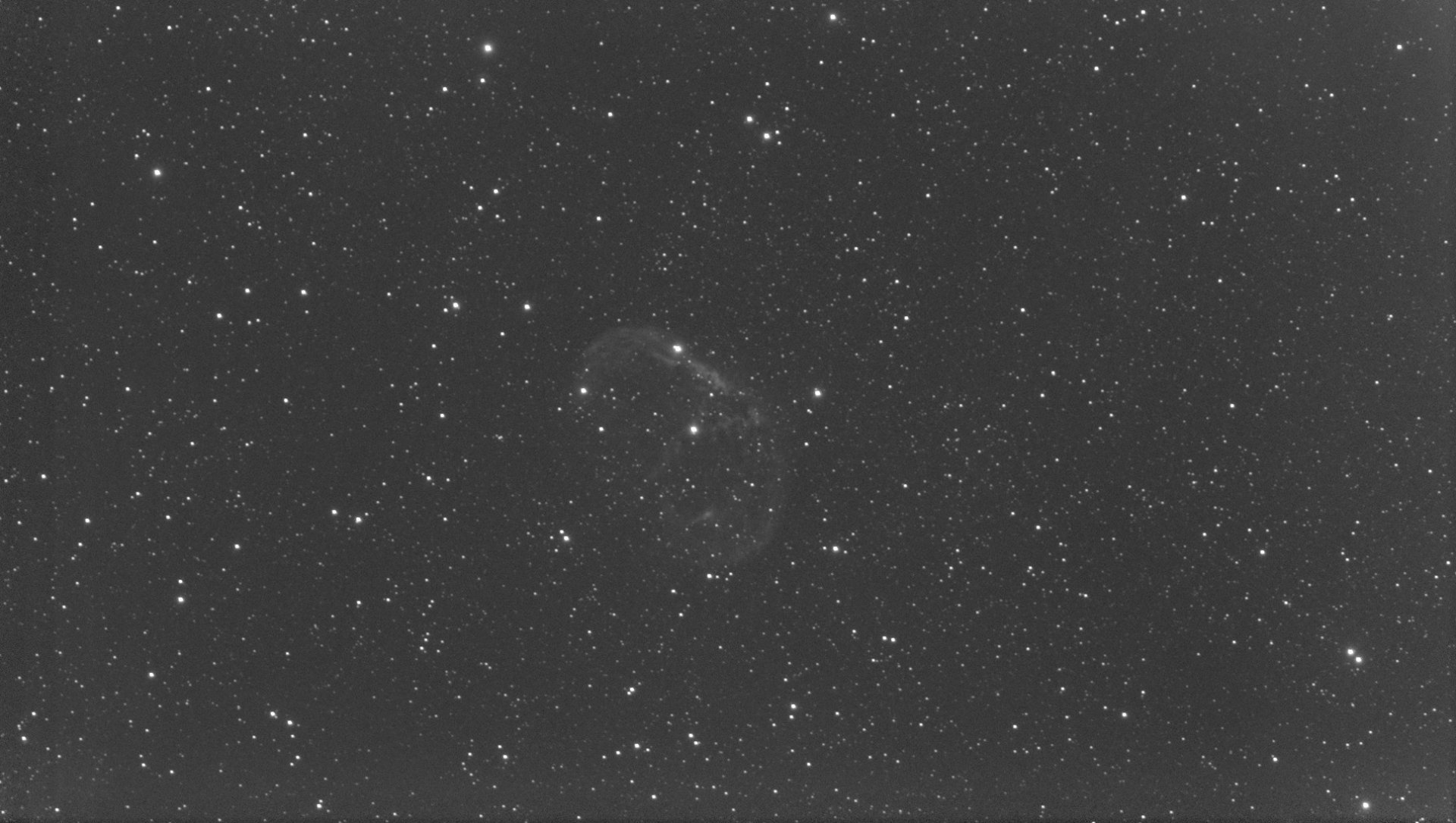

Hier z.B. meine Sichenebel mit 200mm Objektiv beri F5.4 und über 2 Std. Gesamtbelichtungszeit:
Ist bei 9nm dann bei gleicher Gesamtbelichtungszeit mehr von der OIII Hülle zu erwarten ?
Holger

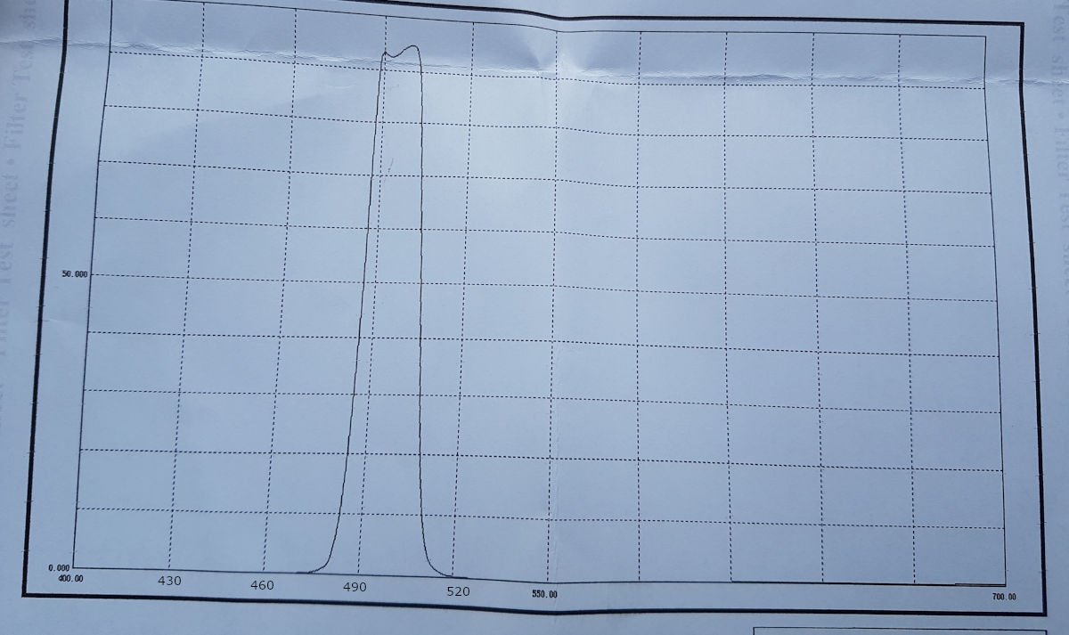

ich bin bei dem Baader 9nm OIII Filter noch unsicher ob der auch die 496nm Linie durchlässt.
Auch wenn die nur 25% ausmachen soll könnte der Vorteil des knapp über 3nm engeren Durchlasses verloren gehen oder nicht ?
Holger

ich lese mich gerade weiter ein. Die Halbwertsbreite bezieht sich ja auf 50% Durchlass, dann ist das bei meinem visuellen Filter ja eher 18nm Breite.
Da wäre ja vielleicht auch schon der Astronomik 12nm OIII interessant der lässt beide Linien durch aber ab F3.
Ich hoffe, dass der dann auch noch bei F2,75 genügend durchlässt.
Baader 9nm nur 500,7 Linie versus Astronomik 12nm beide Linien wäre auch ein interessanter Vergleich, oder mache ich mir zu viele Gedanken um die schwächere OIII Linie und es einfach mal mit dem recht günstigen Baader Filter probieren.
