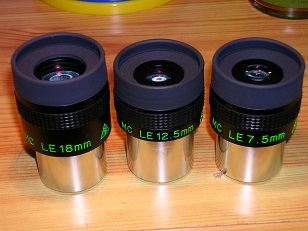

Arno_Imig
Mitglied
Hallo Gerd,
ich geh mal davon aus, dass du Planeten mit Binokularansatz beobachtest ....oder?
Dann schließe ich mich ebenfalls der TAK LE Empfehlung an....;)
Diese sind nach vielen Tests aus meiner Sicht die besten
Planetenokulare + gutem Einblickverhalten (ohne Brille) - gerade auch mit Bino.
Arno

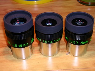

wibott
Mitglied
Hallo Gerd,
Den Anhang 171343 betrachten
Arno
