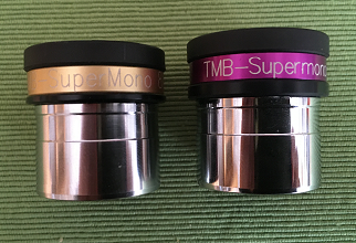

Die originalen TMB-Supermono Okulare bieten meiner Meinung nach einen kompromisslos guten Kontrast und unübertroffene Schärfe, sowie Farbneutralität.

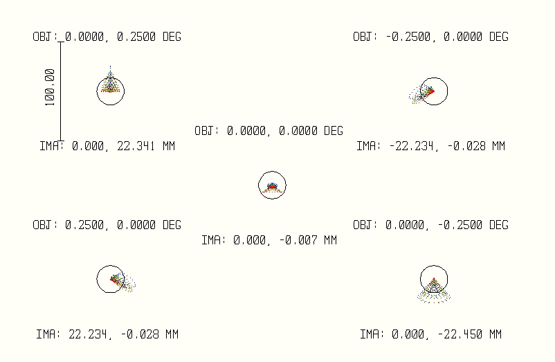

Bei der F20-Optik handelt es sich um einen 250mm Schiefspiegler bei dem mit zwei Menisken Restastigmatismus und Restkoma korrigiert wird. Bei dieser Optik steht die Bildebene ohne Neigung rechtwinkelig im Strahlengang und die Bildfelwölbung ist selbst bei einem Bildkreis von 70mm geringer als die Tiefenschärfe die hier mit vergleichsweise weitreichenden 0,4mm großzügig vorhanden ist. Das einzige was man dieser Opik anlasten könnte ist eine leichte Unterkorrektur die aber auf Grund des Öffnungsverhältnises und der daraus ergeben Tiefenschärfe völlig unerheblich ist. Aus diesen Gründen funktionieren hier auch einfachste Okulare hervorragend.
Nun, das 17er Ethos schneidet hier nicht miserabel ab aber es fehlt hier halt der letzte Kick. Man sollte auch nicht vergessen das man sich hier mit 5 Meter Brennweite bereits bei einer 294 fachen Vergrößerung und 0,85mm Austrittspupille bewegt. Hier kann bereits einem eine leichte Überkorrektur die "Petersilie verhageln".
Kurioser Weise funktionieren hier das 13er und das 21er sowie das 30mm / 100° von Es doch merklich besser! Also es kann sich hier auch an Herstellungstolleranzen beim Okularhersteller liegen!
Ähnliche aber deutlich stärkere Schwierigkeiten habe ich hier mit Reducern und Shapleylinsen die bei F20 einen ausgesprochen deutlichen Okularastigmatismus verursachen da auch hier wieder Bildfehler von F10-SC-Optiken überkompensiert werden die beim Schiefspiegler nicht vorhanden sind. Die Ergebnisse sind damit schlicht unbrauchbar.
Anbei mal die Spots des Schiefspieglers sowohl der auf der Achse und die 0.25° oder etwa 22,3mm außerachsial also für ca. 44,6mm Bildkreis. Die Spots sind für die drei Grundfarben / Frequenzen gerechnet!

Die Supermonos waren nicht nur super, sondern sind es immer noch. Allerdings bekommt man diese nicht mehr ohne weiteres. Sicherlich kommt es auch darauf an, an welchem Gerät und mit welchem Öffnungsverhältnis diese eingesetzt werden (trifft auch auf andere Okulartypen zu). Nicht alle Kombinationen funktionieren.
Ich habe jedenfalls kein anderes Okular gesehen, welches in punkto Schärfe und Kontrast mehr überzeugen konnte. Bestenfalls waren diese in etwa knapp ebenbürtig.
Du hast natürlich recht, wenn du die größte Schwäche (Gesichtsfeld) ansprichst. Da können die Supermonos wirklich nicht punkten und am Mond würde ich sie auch nur für Detailbeobachtung an kleinsten Strukturen einsetzen. Für die Planetenbeobachtung ist ein möglichst großes Gesichtsfeld nicht ganz so relevant. Mir kommt es hier auf maximalen Kontrast, Schärfe und Farbreinheit an. Es macht halt schon einen Unterschied, ob ich schwächste Möndchen nahe der hellen Planetenscheibe noch wahrnehmen kann oder eben nicht (siehe mein letztes Statement).
