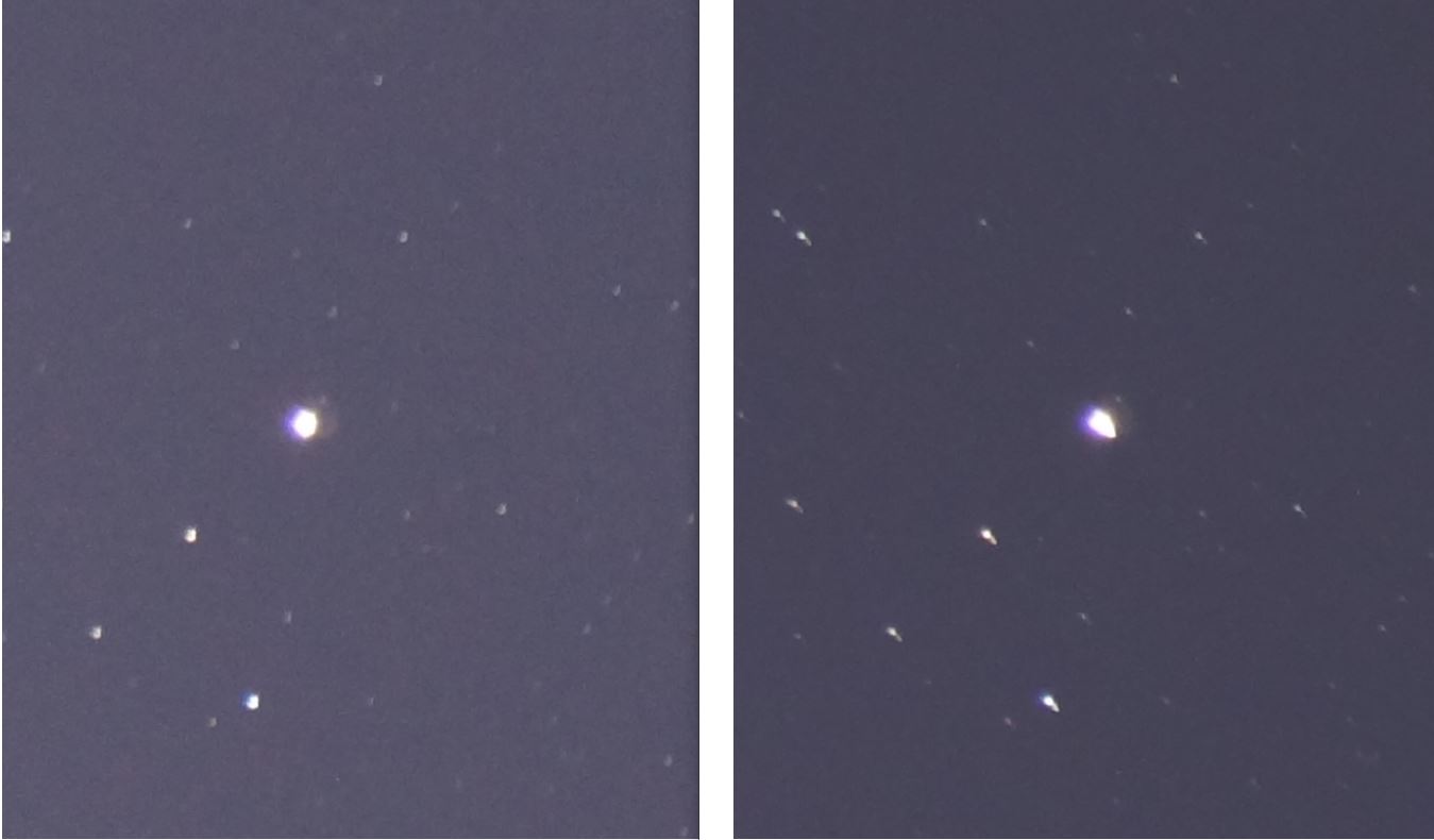

Die Nachführgenauigkeit fand ich immer gut.
Ich habe die Erfahrung gemacht,
dass man bei den Belichtungszeiten deutlich über das gehen kann was in der Anleitung steht.
Ein stabiles Stativ ist zwingend erforderlich!
Bei 300 mm
Links 2 min und rechts 3 min
Fokus ist naja...
