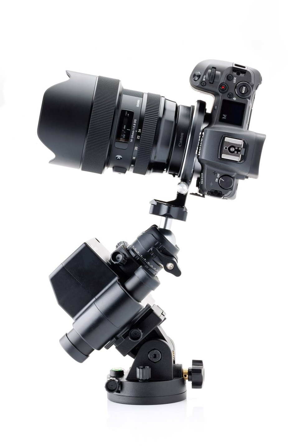

ich bin gerade in der Überlegung, mir für eine Reise und weitwinklige Milchstrasseaufnahmen mal wieder einen Tracker zuzulegen. In der Vergangenheit gab es bei mir den altbekannten Star Adventurer, und auf meiner letzten USA Reise hatte ich den iOptron Skytracker Pro im Einsatz. Und jetzt würde ich gerne mal wieder was neues ausprobieren, und hatte schon seit längerem die Eieruhr im Fokus. Bei meiner Kombi aus einem 14-24 f/2.8 mit DSLM mit insgesamt 2 Kilo sollte das ja rein gewichtstechnisch problemlos gehen.
Ich hätte hier noch ein par Fragen an die Erfahrenen Nutzer der LX4:
- Der Polsucher: Beim SA habe ich die zusätzliche Beleuchtung immer weg gelassen und habe ganz ohne eingenordet. Beim Skytracker Pro war ich durchaus wieder froh drum, eine integrierte Beleuchtung zu haben. Wie ist das beim diesem Polsucher? Ist die zusätzliche Beleuchtung empfehlenswert?
- Die Klemmhalterung vom Polsucher sieht mir irgendwie nicht so wertig aus. Die Hält den Polsucher schon fest und ohne Spiel in Position, und bricht auch nicht irgendwann mal ab? :D
- Das Set mit der Polhöhenwiege würde mir im Sinn stehen. Die Omegon Deluxe Polhöhenwiege macht auf dem Foto einen robusten Eindruck. Erinnert mich aber vom Aufbau stark an die von William Optics, mit der ich in Bezug auf den Preis nicht ganz so zufrieden war. Wie ist hier so die Erfahrung was besonders das präzise einstellen eingeht?
- Was die Klingel angeht: Ich kann die Eieruhr schon vorher stoppen bzw. unterbrechen? Also die Eieruhr muss nicht immer zwingend bis zum Klingeln durchlaufen. Das habe ich korrekt verstanden?

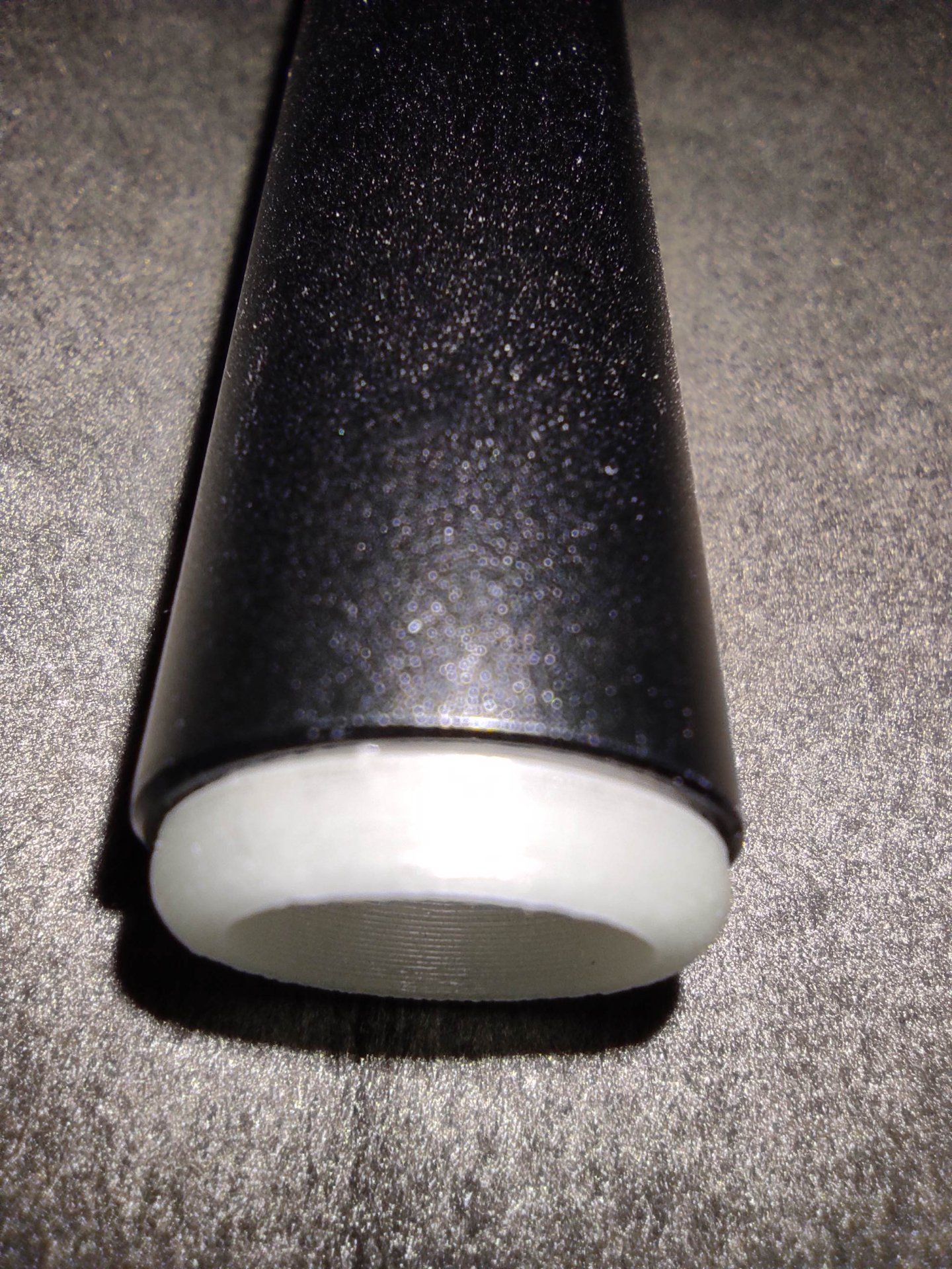

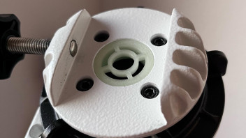

ich hab mir für das Scope ein anleuchtbares 3-D-Druck-Dingens besorgt, das funktioniert find ich ganz gut. Was die Eieruhr betrifft hab ich jetzt das gesuchte Statement gefunden - und zwar ist es ein Kundenkommentar im Astroshop:
"Da ich ohnehin regelmäßig die Fokuslage prüfe, brauche ich das Klingeln am Schluss nicht. Im Uhrwerk befindet sich gut zugänglich am Rand ein Kunststoffarm, auf den ein ca. 8 x 10 mm großes Metallplättchen aufgebracht ist. Wenn man das entfernt, hat es sich ausgeklingelt."
Die Polwiege ist tatsächlich ein hochwertiges Teil - auch die Höhenverstellung geht über Justierschräubchen.
Es sind diese Teile - aber anscheinend gibt es derzeit niemanden der sowas anbietet.

vielen Dank für den Input. Das sieht so aus, als wäre das so Nachtleuchtendes 3D-Druck Material, korrekt? Ich wusste gar nicht, dass es so etwas auch zum Drucken gibt. :-) Aber ein guter Hinweis, da könnte ich vielleicht auch mal nachfragen ob mir das jemand drucken kann.
Das mit dem Metallplättchen ist auf jeden Fall ein guter Hinweis, soll ich mir den Tracker zulegen, wäre das wohl die erste Modifikation. :)
sie werden wieder angeboten:
Grüße Cooper.

Vielen Dank Cooper. Ich bin ja ehrlich gesagt immer noch unschlüssig, ob es der Minitrack wird. Falls ja, welche der Varianten würde für den Polsucher des Minitrack passen?
Da schreibst du ihm für welchen du ihn brauchst. Er macht die glaube ich für alle gängigen Typen - auch für den Omegon. Eventuell gibst du ihm den Innendurchmesser deines Polsucherfernrohrs durch wegen den Serien-Toleranzen.

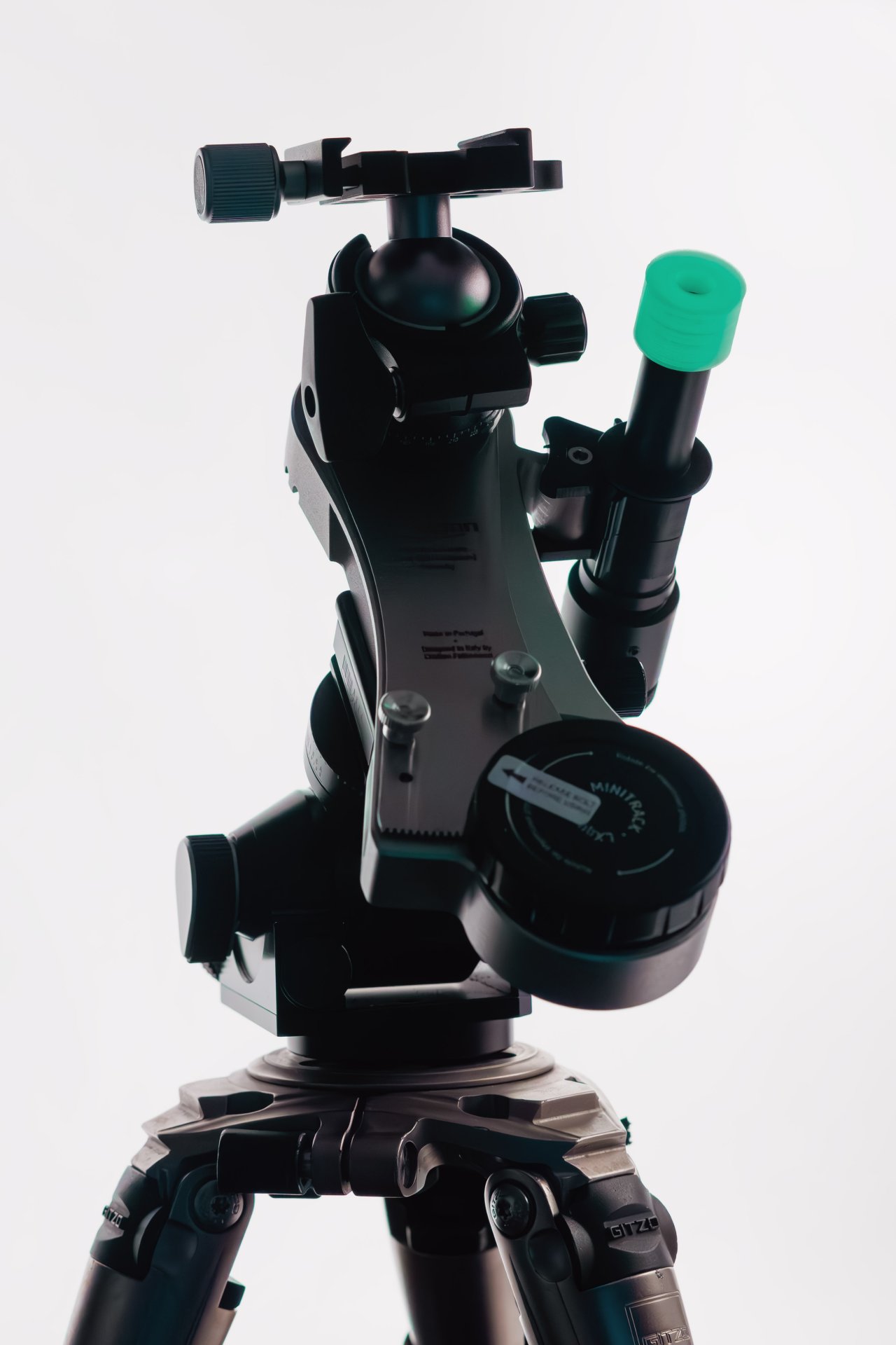

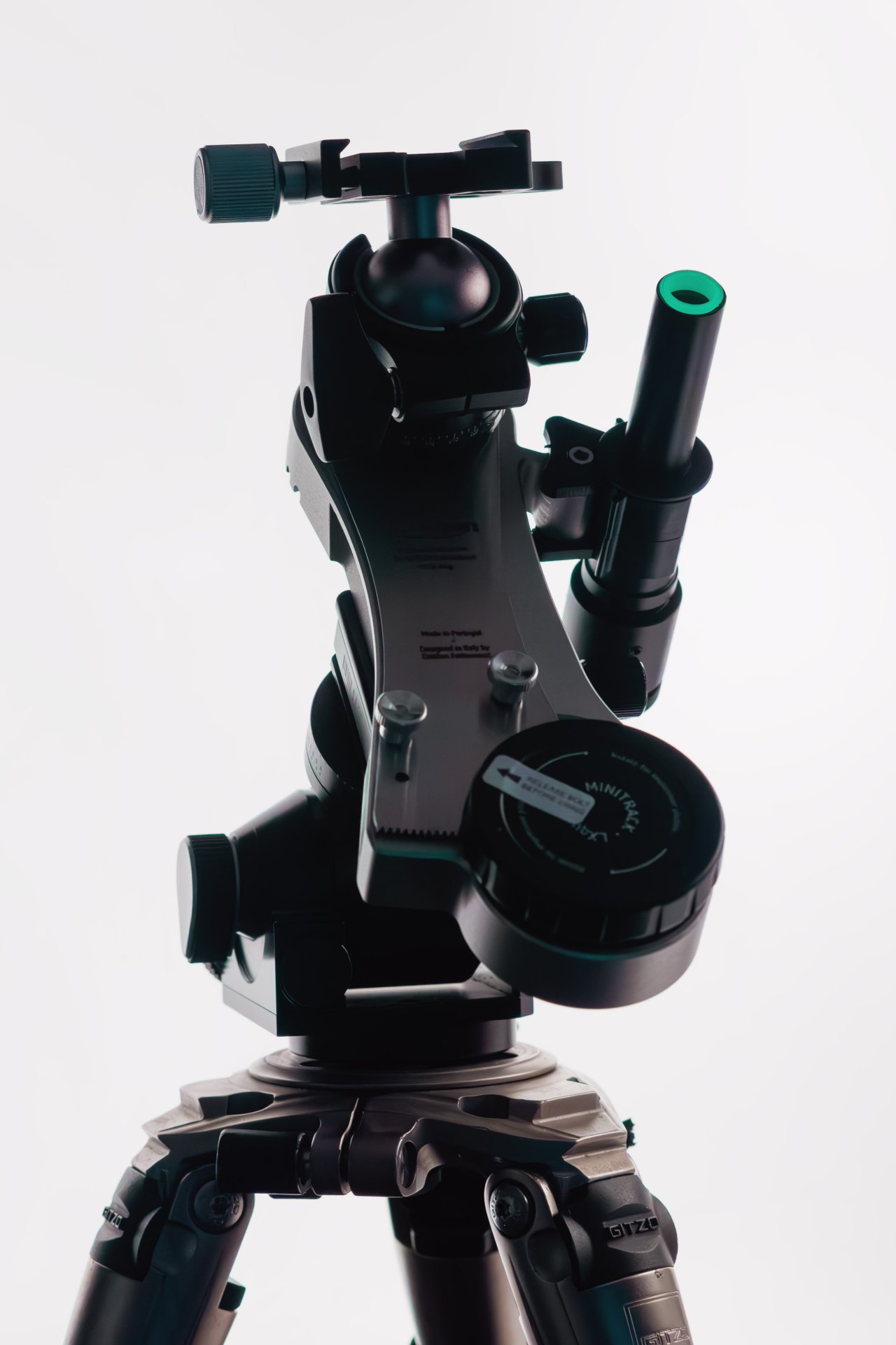

Hallo!
Ich habe heute die gedruckte Beleuchtung für den Polsucher erhalten. Ich habe irgendwie zwei Versionen bekommen, wobei ist die kleinste am praktischsten finde. Da sie dauerhaft dran bleiben kann, und fest klemmt. Die Große liegt sozusagen eher nur auf, und muss auch beim Einsetzen und Transport entnommen werden, leuchtet aber heller und länger. Scheint aber so eine coole Alternative zu einer aktiven Beleuchtung zu sein. Gefällt mir auf den ersten Blick. Muss sich aber noch in der Praxis beweisen.
Ich hab auch den kleinen drauf - ist wie als gehört er serienmäßig dazu. ;) Gut - ich als Anfänger muß da wohl öfter mit der Lampe nachleuchten, aber einem geübten Anwender dürfte das wohl spielend von der Hand gehen. Ich finde diese Lösung jedenfalls viel besser als diesen Zusatz-Glumpatsch, bei dem wahrscheinlich im rechten Moment die Batterie leer ist. Wenn schon elektrisch dann eingebaut wie beim GTi.
Hier ist einfach im richtigen Moment der Akku der Stirnlampe leer. :LOL: Aber man hat dann wohl immer ein Smartphone mit Lampe in der Hosentasche, von dem her ist es schon praktischer wie eine Knopfbatterie. Wobei ich bei solchen Lösungen auch immer eine Ersatzbatterie im Koffer habe. Ein Backup muss immer sein. :y:
