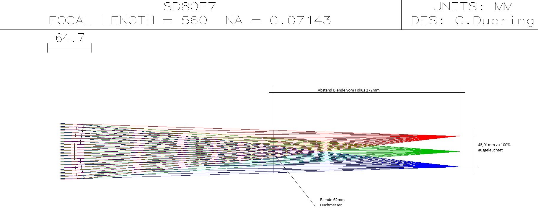

Hallo Gerd
In der Theorie der Theorie hast du ja recht, aber du hast ja nichtmal die Diagramme zur Verfügung welche für das Design berechnet sind. Du kannst dir das auf den Seiten von Sharpstar ansehen das noch nicht mal die tripletapos mit eigens gerechnetem Flatner funktionieren wie man es von einem Apo erwartet, was du denkst das mir 3 Linsen besser korigierbar ist schaffen die nicht mal mit 5 oder 6.
Die Frage zu praktischen Ergebnissen ist verständlich.
Nur mal so der dünnere hat schlechtere Auflösung , das könnte den Fehler in großen Pixeln verstecken, was zählt ist das Ergebniss
Gruß Frank

Hallo Frank,
ich kenne die Gläser im SD80 und kann daher dessen Farbkorrektur ganz gut beurteilen und ich kann mir natürlich auch selber ein 85F6 FCD100 Triplet rechnen um es mal mit dem 80F7 Doublet zu vergleichen.
Von daher denke ich schon ganz gut einschätzen können wie beide im Vergleich abschneiden.
Sharpstar verwendet zb. beim 76EDPH kein hochwertiges FCD100 aus Japan sondern vermutlich günstiges FK61 aus China.
Die Farbkorrektur des vorderen Triplets ist hier daher deutlich schlechter und der hinten liegende Reducer ist separat gerechnet so dass es kein echter 6 Linser ist sondern ein 76F5,5 FK61 Triplet mit 0,82x Reducer.
Grüße Gerd

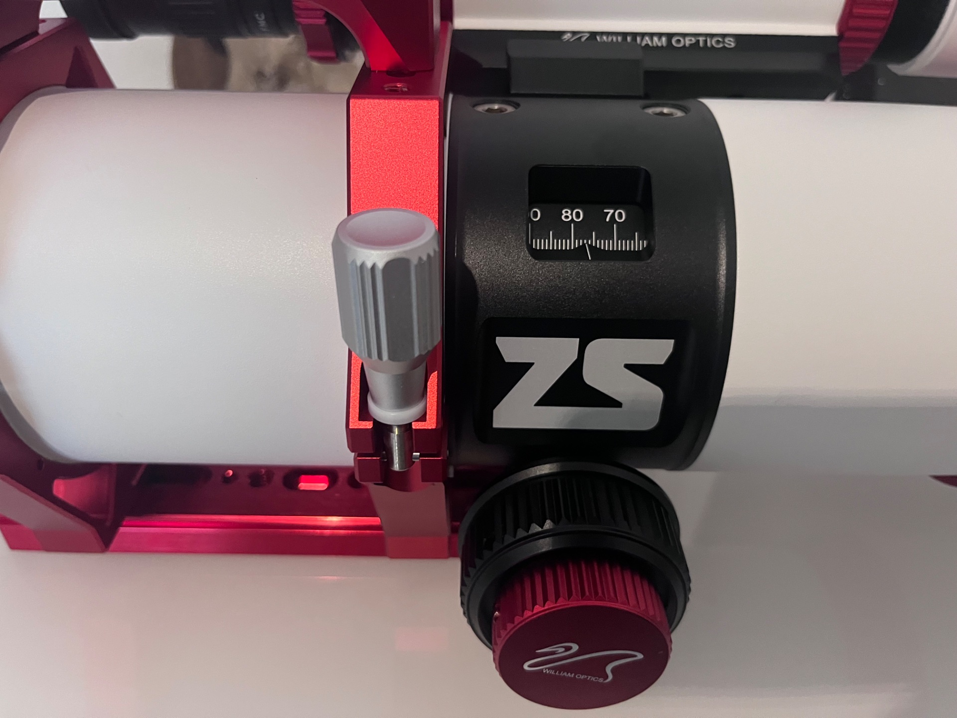

jetzt muss ich doch noch mal etwas nachschieben.
Ich war von dem bisherigen Zenitstar 81 der baugleich mit dem TS SD80 ist ausgegangen.
Einen an beide Teleskope passender Rotator gibt es extra.
Der Stefan hat aber wohl den neuen Zenitstar 81 WIFD bestellt der erst in kürze verfügbar sein wird.
Den hatte ich nicht auf dem Schirm.
Die Optik ist nach wie vor dieselbe wie im TS SD80 aber die Mechanik ist hier natürlich völlig anders.
Von daher muss ich meine Aussage bezüglich Mechanik für den WIFD natürlich korrigieren.
Ja der Zenitstar 81 im neuen WIDF Gewand sieht erst mal gut aus und die Werbung bezüglich der neuen Fokussierung von WO ist sehr Vollmundig.
Klar es ist Hobby und wem das gefällt und wer immerhin fast das Doppelte gegenüber dem TS SD80 für das gleiche Doublet im neuen Gewand ausgeben möchte kann das natürlich tun.
Angesichts der vollmundigen Versprechungen bezüglich der neuen Fokussierung wird sich erst noch zeigen müssen wie sauber und geschmeidig diese Fokussierung so läuft.

na ja man muss jetzt auch nicht gleich ein Extrem annehmen das hier so überhaupt nicht zutrifft.
Der im TS SD80 verbaute 2,5“ OAZ hat 92mm Verstellweg und 62mm freien Durchlass.
Außerdem hat das Doublet F7 und nicht F6.
Also wenn dann sollte man schon von den hier zutreffenden Parametern ausgehen.
Wenn wir deine restlichen Parameter so beibehalten befindet sich also eine Blende mit 62mm Durchmesser 272mm vor dem Fokus.
Dann sieht die Sache krass anders aus.
Zu 100% ausgeleuchtetes Feld
23,15mm/(1-272/560mm) = 45,01mm:cool:
Ja richtig gelesen das zu 100% ausgeleuchtete Feld hat hier satte 45mm Durchmesser!!!
Wer s es nicht glaubt hier mal eine Grafik mit Oslo erstellt.
Grüße Gerd

Hallo Frank,
es geht ja hier wie gesagt ganz konkret um den TS SD80 mit klassischem 2,5“ OAZ versus WO Zenitstar 81 WIFD mit der neuen Fokussierung von WO.
Und da sollten wir schon mit den hierfür relevanten Parametern arbeiten.
Es geht ja darum ob es lohnt den 81WIFD zu nehmen und fast das doppelte zu bezahlen nur wegen der neuen Fokussierung und hat diese nicht eventuell auch Nachteile die man auch bedenken sollte und nicht nur die vollmundig in der Werbung gepriesenen Vorteile.
Bezüglich Vignettierung relativiert sich das hier ja schon mal wie man oben sehen kann.
Das Argument Vignettierung das für den RedCat91 WIFD mit F4,9 und stolzen 55mm korrigiertem Feld zweifellos ein Punkt für die WIFD Fokussierung ist muss beim F7 Zenitstar und „lediglich“ Vollformat längst nicht genauso von Vorteil sein.
Wie man sieht reicht hier der klassische 2,5“ OAZ durchaus.
Und wem die Qualität des im TS verbauten 2,5“ OAZ nicht genügt der könnte für den Mehrpreis des WO 81WIFD auch einen 2,5“ oder 3“ Feather Touch an den TS SD80 anbauen lassen.
Den Preis des originalen OAZ den man dann ja nicht mitkaufen muss bzw. auch wieder verkaufen könnte kann man ja vom Preis des Feather Touch abziehen.
Dann hätte man zu einem ähnlichen Preis wie der WO 81WIFD am TS SD80 einen spitzen OAZ der vermutlich geschmeidiger läuft wie der WIFD, wo auch nichts verkippt und der wesentlich mehr Verstellweg bietet.
Und das ohne für Vollformat Nachteile bei der Vignettierung befürchten zu müssen.

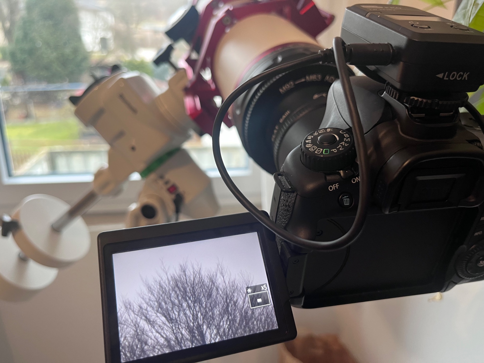

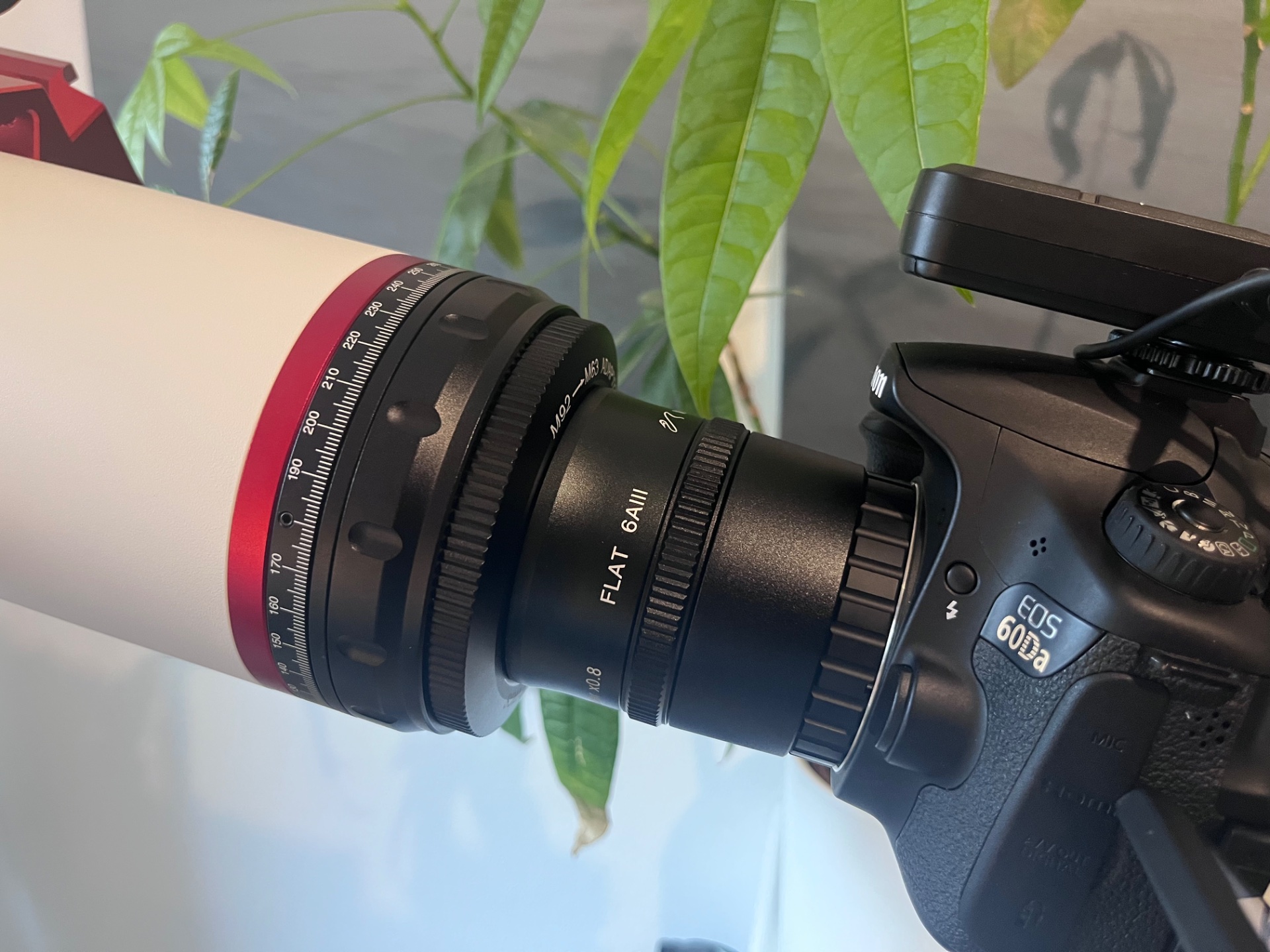

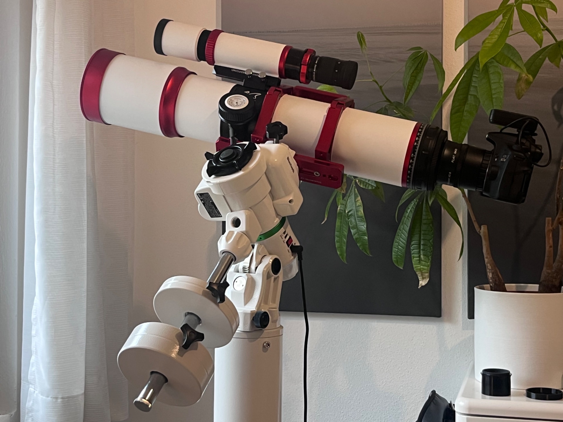

wie versprochen die Bilder nach der Montage des Objektives. Der Fokus lasst sich von 0 bis 77mm einstellen und an dem FLAT 6AIII (0.8x Reducer) bekomme ich mit dem M48 T-mount für Canon EOS ein sauberes Bild vom nächsten Berg her. Bin mal gespannt wie es sich Nachts verhält. Auf jeden Fall "etwas" größer als mein EF400mm 5.6 USM :-)
Servus,
Stefan
