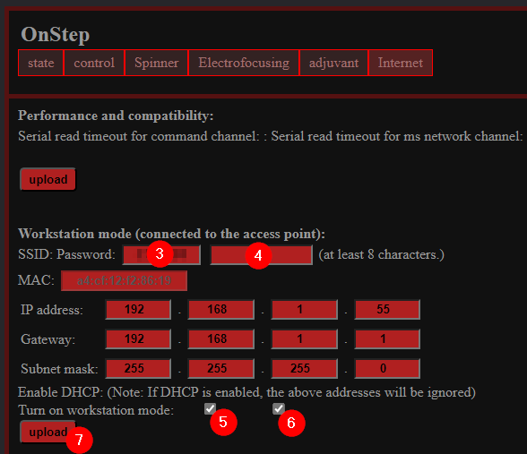

  • Per WLAN - die Zugangsdaten stehen auf der Rückseite der Controlbox. Das Ding macht selbst ein WLAN auf und man sieht eine Chinesische Webseite. Man kann es so umstellen, dass es zuhause dem WLAN beitritt und selbst eins aufmacht, wenn das heimische WLAN beim Start nicht verfügbar ist. Dafür muss man aber die Webseite lesen können. Ich hatte aber Schwierigkeiten, weil mein Handy Chinesisch nicht übersetzen kann, wenn es kein Internet hat. es folgt also eine kleine Anleitung mit Screenshots in Englisch:
  1. Letzten Tab anklicken, und Passwort "password" eingeben, OK klicken:
  2. Session-ID vom WLAN und Kennwort eingeben, und DHCP und Workstation Mode aktivieren. Dann speichern.
