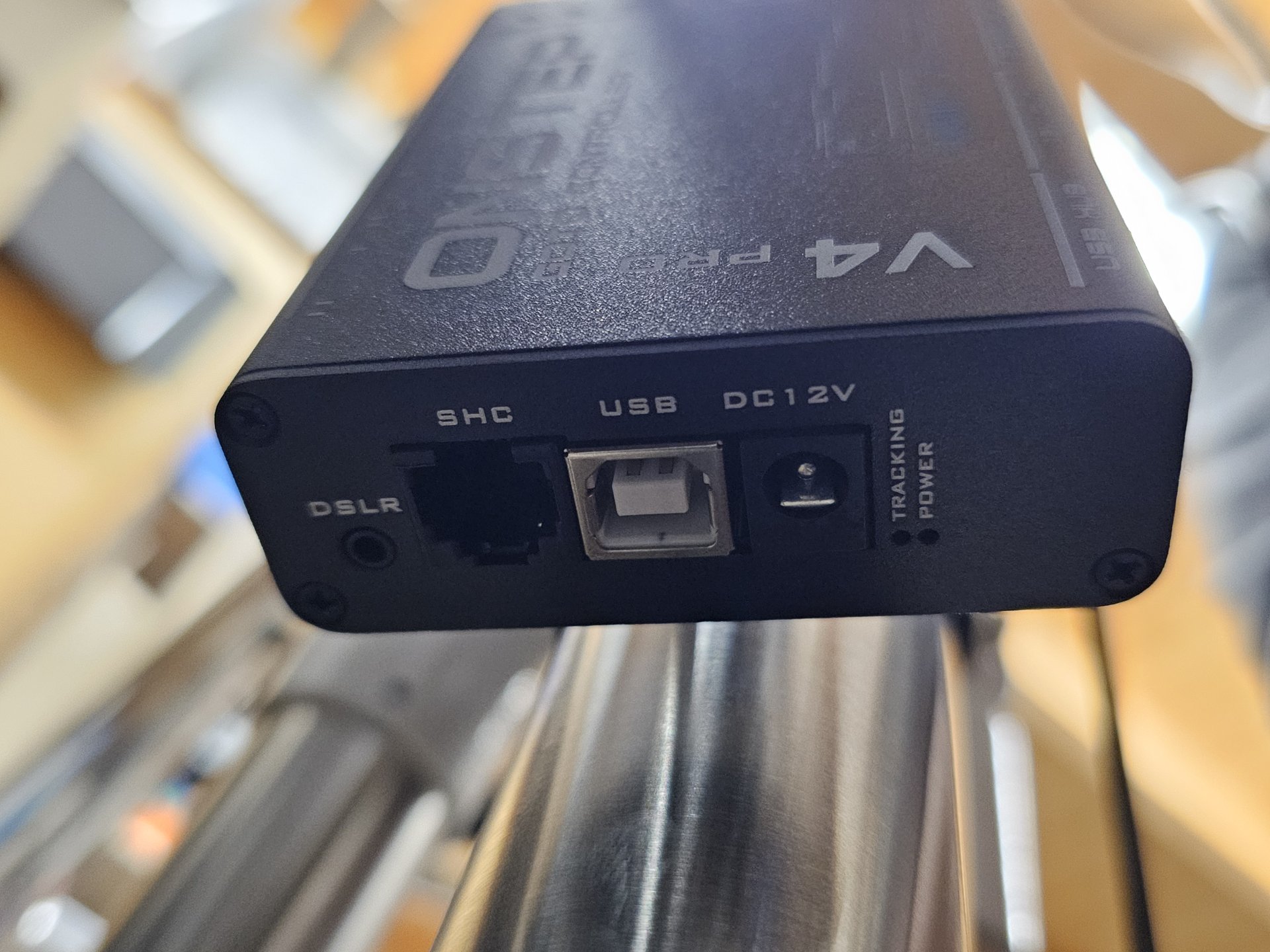

Danke für den Hinweis. Ich versuch halt die Zeit bis zur Ankunft der Steuerung mit sammeln von Informationen zu überbrücken. Auf Facebook hab ich auch Leute gefunden, die ein sehr ähnliches Setup haben. Ist natürlich hilfreich! Zb. meinte jemand, ich kann mir den extra USB Hub für das MacBook sparen, weil die Onstep Pro einen Hub integriert hat, der Strom und Daten transportiert..War mir vorher nicht bewusst. Dachte, das ist ein reiner Strom-Port. Wäre natürlich ein Riesengewinn, wenn ich Guidecam und DSLR darüber ansteuern könnte!

seit gestern bin ich auch stolzer Besitzer eines Onstep V4 pro von Terrans Industry.
Ich habe gestern auch gleich das ganze an meine Meade LXD 75 montiert und war ganz angetan wie ruhig die Montierung nun ist.
Im Moment nutze ich noch die Android APP und das Web Interface über das Smartphone.
Das funktioniert zwar...
Aber ellegant ist anders...

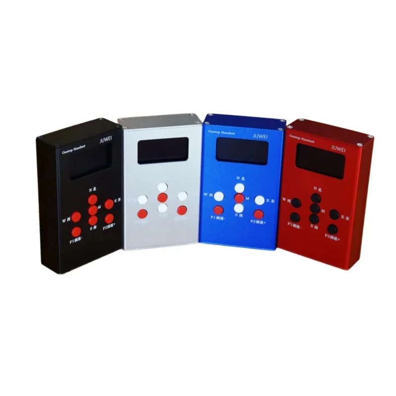

Kann man mit dem Kit die Juwei Onstep Handbox benutzen?
Wie sind sonst so Eure Erfahrungen?
Gruß Claus

Terrans Industry hat doch eine eigene Handbox. Bestell doch die, dann hast du keine Probleme mit Kompatibilität (auch wenn die vermutlich alle gleich sind).

Nach ein wenig Recherche habe ich die auch gefunden bei AE.

Hallo Claus, ich habs ausprobiert. Es geht. Im Vergleich zur Originalhandbox auf Basis der aktuellen Platine eine schöne kleine handliche Hansteuerbox. Ich hab auch die Originalbox an der Terrains ausprobiert. Geht auch. Die grundsätzlichen Features sind da.
