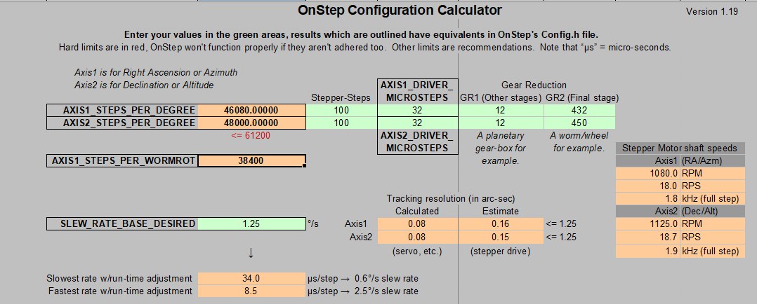

bei mir laufen ESCAP P530 mit 12:1-Getrieben und DRV8825 Treiber an 12V. Die Konfiguration habe ich der Einfachheit halber als Bildchen hier reinkopiert. Verstehe ich das richtig, dass ich für eine höhere Schwenkgeschwindigkeit die Mikroschritte entsprechend herunter setzen müßte?
cs Axel
Entweder die Microschritte reduzieren und Auflösung für das Tracking verlieren oder einen Treiber mit SPI verwenden. Da lässt sich wie geschrieben der Microschritt Modus beim Schwenken per Software abschalten.
LG Jens

Kannst du mal die Excel-Tabelle aus meinem Link nehmen, das sieht du auch die Taktraten der CPU. Welches Board hast du genommen?
Gruß Andreas
Geh doch einfach auf 1/4 runter , 12000 Schritte/° sind genug, 1/8 Microschritt in deinem Fall.
Das der 1/32 Schritt 32 gleichgesetzt Schritte macht ist auch mehr ein Traum.
Oder eben andere Treiber, die tmc2209 im Uart Modus? Wenn das bei deinem Board machbar ist?
In der Tabelle ist es ja schon angemahnt, du hast 48000 Schritte, darunter steht bitte weniger wie 61000 in rot

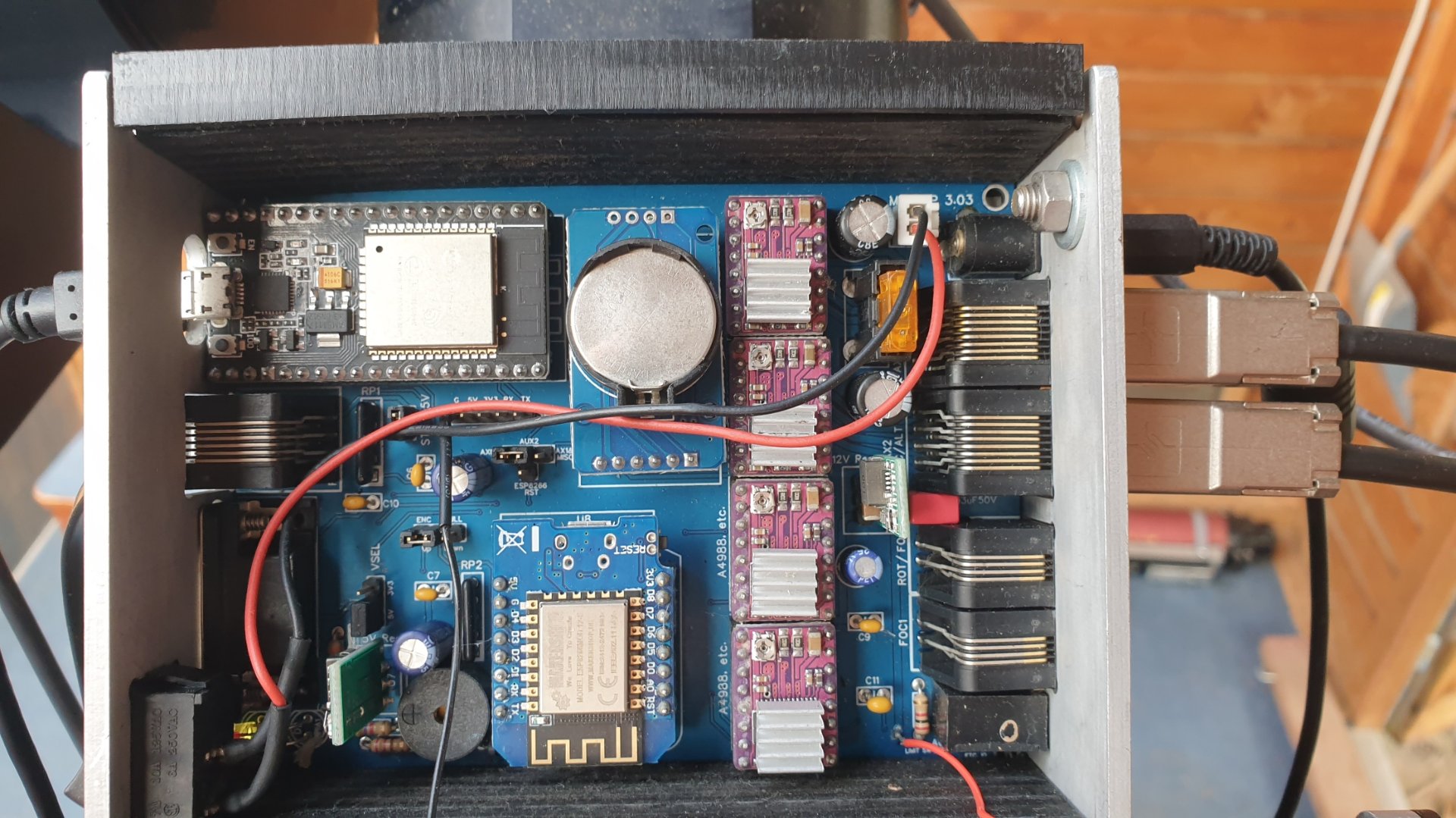

Hast du keine Platinenversion, oder Foto?
Gruß Frank
Ich mach ein Foto. Platinenversion ist mir unbekannt - das ist halt das Problem, wenn man sich ohne Elektronikkenntnisse in so ein Projekt 'einkauft'.

Hallo Frank,
Bild anbei. Board ist ein MaxESP 3.03. Hilft das weiter? Falls da was undeutlich auf dem Bild ist dann ruhig Detailbild anfordern.
cs Axel

Hallo Axel,
der blaue D1-Mini unten in der Mitte ist der Webserver SWS, den über die Webseite neu flashen, USB Kabel direkt am D1- Mini, am besten vom Board abziehen.
Gruß Andreas
