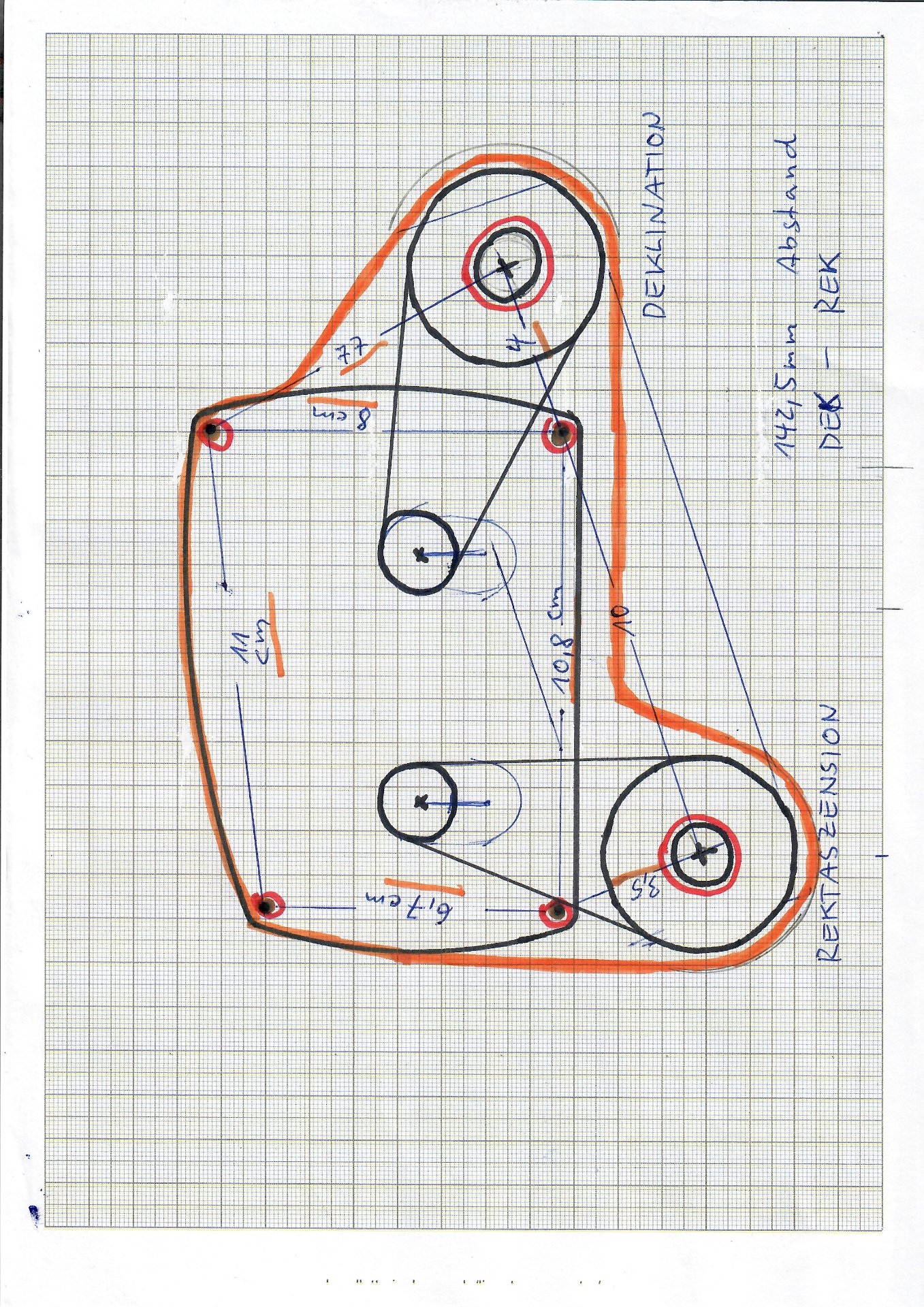

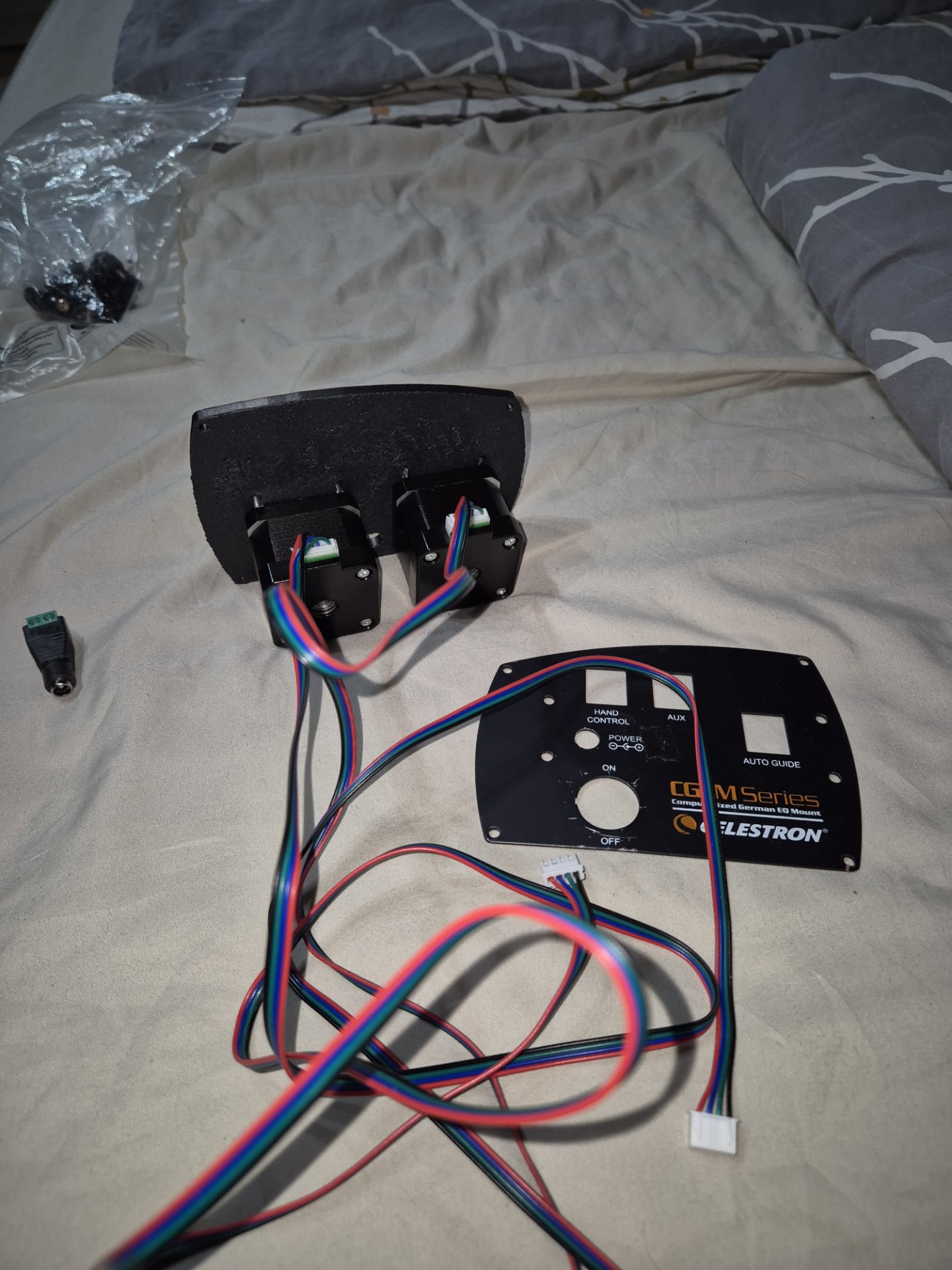

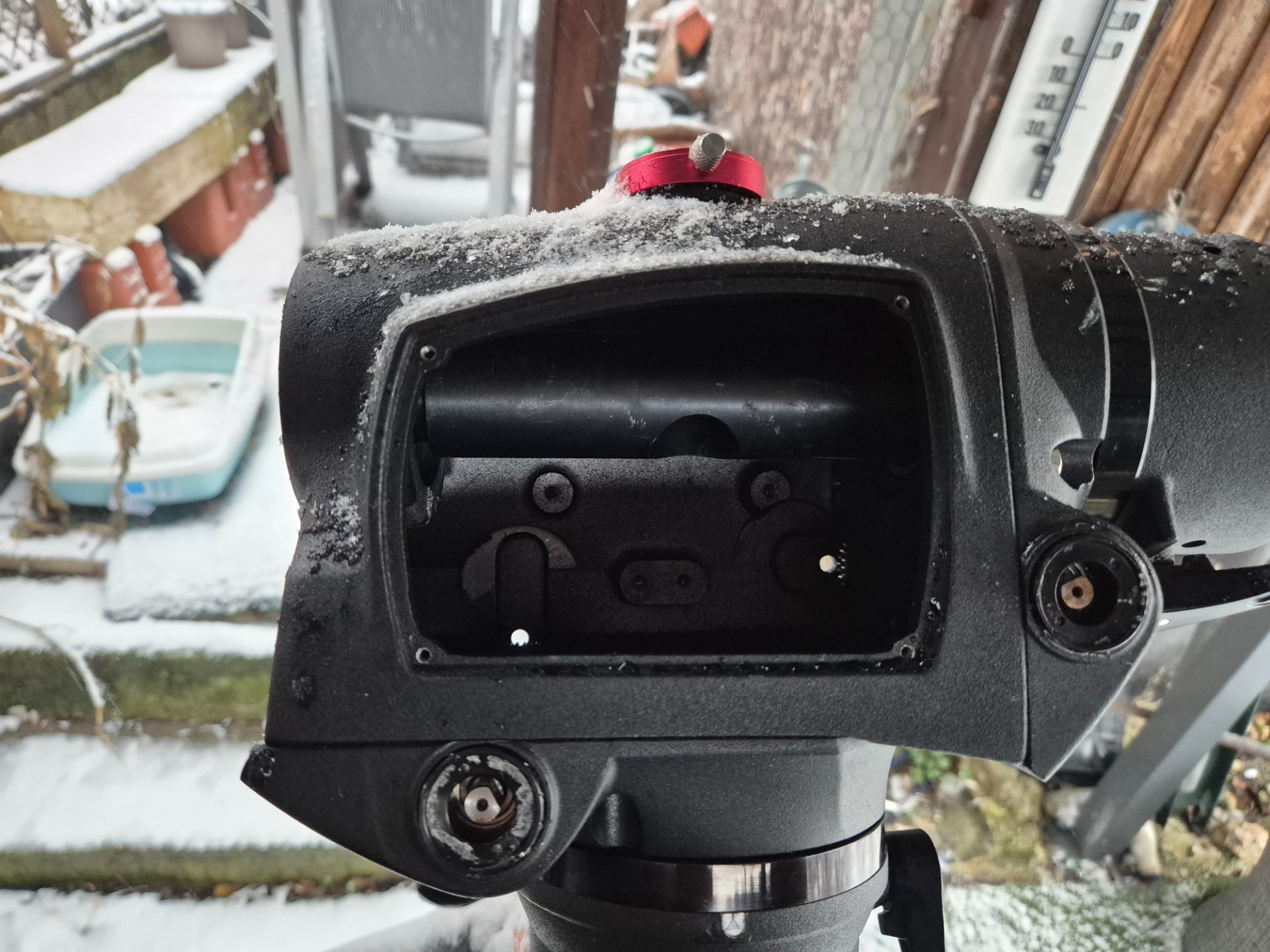

Ich habe mir gerade diesen Thread durchgelesen und wenn ich meine CGEM nicht schon halb zerlegt hätte, würde ich wohl von meinem Projekt "CGEM auf Riemen umbauen" abstand nehmen. Inzwischen bin aber schon so weit das ich mir eine Motorplatte für die Stepmotoren gebaut habe, ein feines optisch passendes Gehäuse (ich setze die Pulleys vorne, die Motoren versenke ich dort wo vorher die anderen Motoren waren.) gedruckt habe und mich in den letzten Tagen überhaupt erst intensiver mit dem Theama "onstep" befasst habe.

Noch ein Nachtrag, warum ich die Pulleys nicht so wie die alten Zahnräder setze: Erstens ist es eine ziemliche Friemelei, die Riemen in dem engen Gehäuse zu montieren. Und man muss die gesamte Montierung zerlegen um die Zahnräder zu ersetzen weil man die Schneckenwellen dazu ausbauen muss. Und wenn später mal ein Riemen gewechselt muss, ist das dann der selbe Aufwand. So gehe ich von vorne an die andere Seit der Schneckenwelle.
