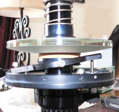

Der Hauptspiegel wie schon sichtbar oben im Link von CN sitzt tatsächlich auf der Unterseite auf 4 Kork-Ringen bei 2022 Modellen.
Das Kork bröselt ab und man findet die Brösel im Teleskop wo man es nicht haben will.
Anderes Material auch Plastik wie bei den Chinesischen Teleskopen wäre besser gewesen, nur die Chinos hauen das direkt rein ohne zu entgraden.
Billiger! und viel schneller....
~15mm bewegt sich der HS nach vorne was üppigen Backfokus gibt.
Der HS ist aus dem "richtigen Material", schön gelblich wie man das zu gerne hat.
GSO z.B. verwendet da mehr fast bläulichere Sachen......
Kollimation ist der Hammer, die Jungs machen unter die drei Schrauben die von außen auf die ganze Spiegelzellen-Halterung eingeschraubt sind einfach drei Gummi-Ringe dazwischen und im wahrsten Sinne des Wortes: Feierabend für eine stabile Kollimation.
Kork mit Feder, plus Gummi mit Collimations Schraube...also 1+1 macht zwei, die Jungs sind sich bei deren Preisen ihr eigenes Grab am ausbuddeln mit solchen technischen Details.
Der Kork ist ja schön dass er aus PT kommt, aber .....
Der Meniscus Korrektor ist von außen gesichert über den eingeschraubten Ring mit drei "Kork"Polstern zwischen der Kontaktfläche mit dem Glas.
Drunter auf der anderen Seite ist dasselbe wie im Weltall.

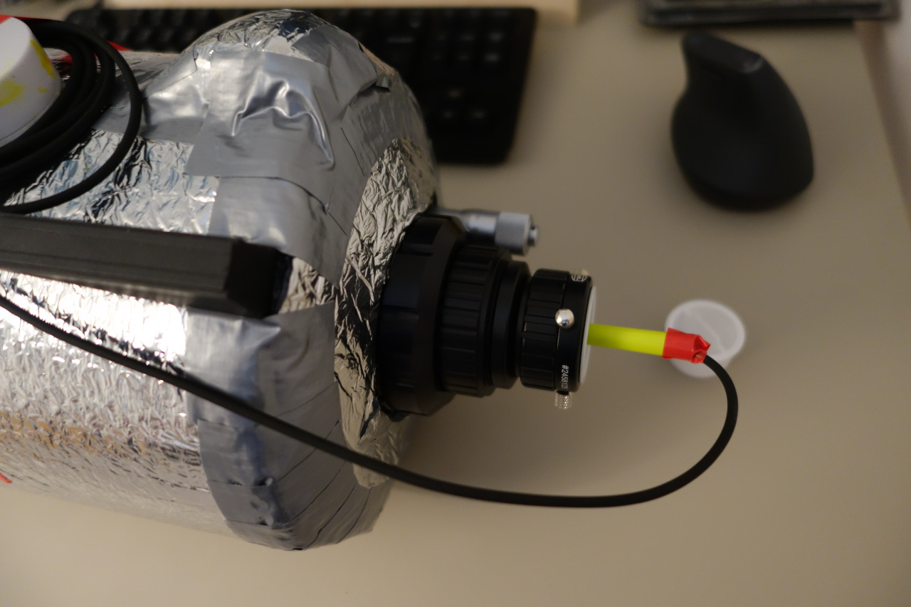

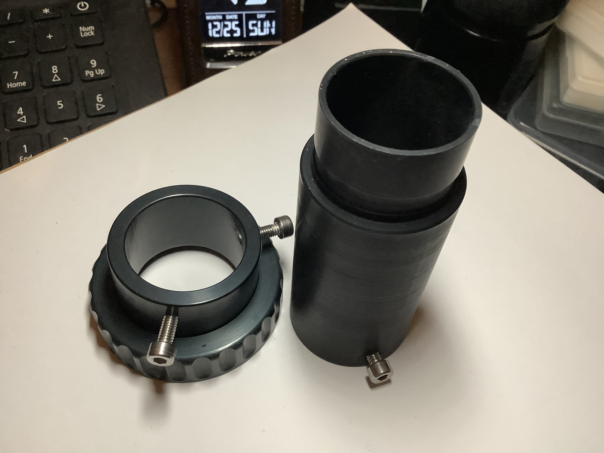

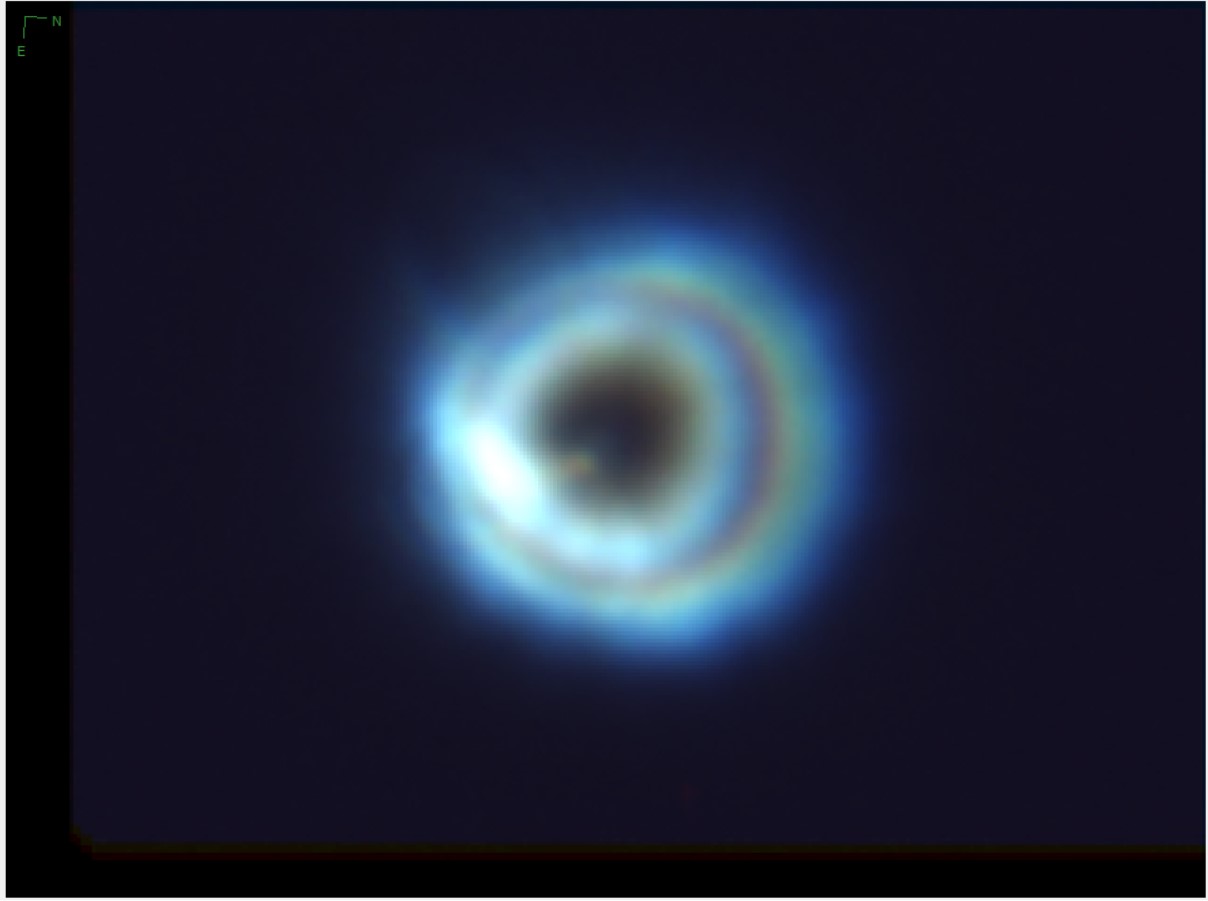

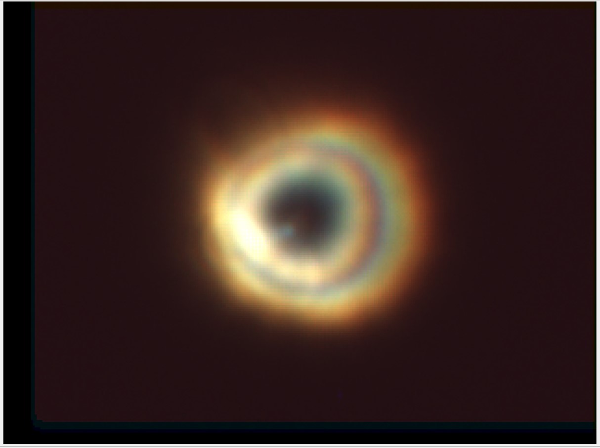

Heute habe ich mich an die Arbeit gemacht mal das Ding zu kollimieren mit was ich bis jetzt so kenne von RC und der Russentonne.

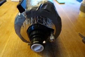

Ersteinmal habe ich den Laser in der Accessoire Aufnahme reingestopft, mit ner Baader 1.25 Clicklock und dem Laser.
Laser und Klemme haben nur minimalste Abweichungen auf 15m.
Das muss ich Baader lassen, die geht bei meinem.
Die Originale Aufnahme seitens OOUK ist zwar nett was beizulegen mit Verlängerungs Hülse, aber weit ab heutigen Standards in der Preisklasse die mich mehr an "First-Scope" erinnerten!
Bitteschön:
Man muss aber dazufügen das die Materialstärken und Spiele einiges deutlich besser sind als beim China Bresser.
Ahh und die Schrauben werte Leser, das IST DER HAMMER, die Chinos sind da "Benutzerfreundlicher", kein Schlüssel muss erworben werden extra zum einklemmen :ROFLMAO:
Eloxieren, na gut sie haben es versucht, und man weiß heutzutage das es eine gibt die Bombenfest hält, und eine andere die viel billiger ist und bei mir schon bei anderen sachen schon die Farbe gewechselt hat....
Das gleiche Dilemma sehe ich bei Geoptik, man spart... Persönlich denke mal das die Umweltauflagen einen guten Strich durch die Rechnung ziehen.
Musste nur die Okular Adapter Aufnahme sammt HS minimal winzig versetzten dass das passt mit dem aufgedampften FS an der Meniscus.
Dazu musste auch die Schiene mit der Position des ganzen hinteren Deckels mal rektifiert werden, die Jungs knallen die Sachen zusammen.
Das war wirklich nur sehr wenig, wollte ich aber unbedingt machen um danach die Reflektionen die dann um einiges genauer werden, dort zu haben wo sie sein müssen bei 2000mm Brennweite.
Gedanken für Toleranzen bei solchen Systemen sind durchaus wie Tips sehr erwünschenswert.
Howie Glatter mit Ringen habe ich nicht und bei den derzeitigen Preisen verbiet ich mir den, ich habe es auch ohne bestens geschafft am kleinen RC.
So wie ging es weiter?

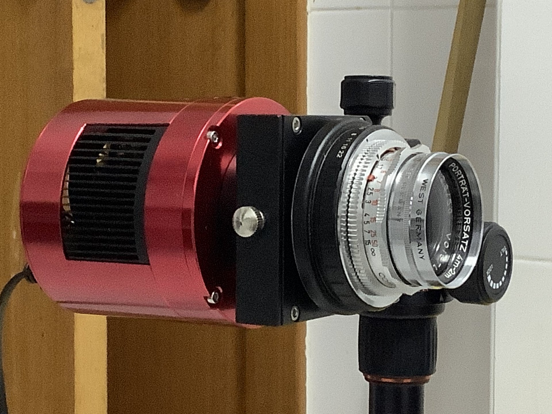

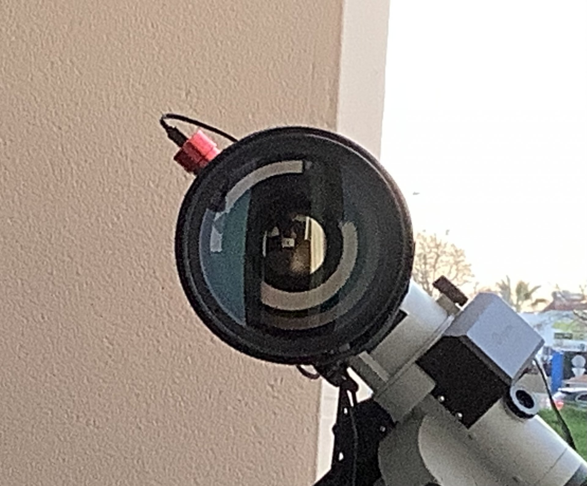

Dicke 3" Combi Klemme an das OMC und noch ne lange 3" Schiene auf den Küchen Tisch wo es üppig Licht gibt.
Kamera brauchte ich und Bildschirm wo ich dass dann sehen kann.
ASI 533 mit Filterschublade und L Halterung plus 50mm Voigltlander Color Scopar X mit Deckel :) überarbeiteten Mount angebracht. Vom Blickwinkel mit der 533 passt bestens aus zwei Metern. Asiairpro auch drangemacht fürs iPad.

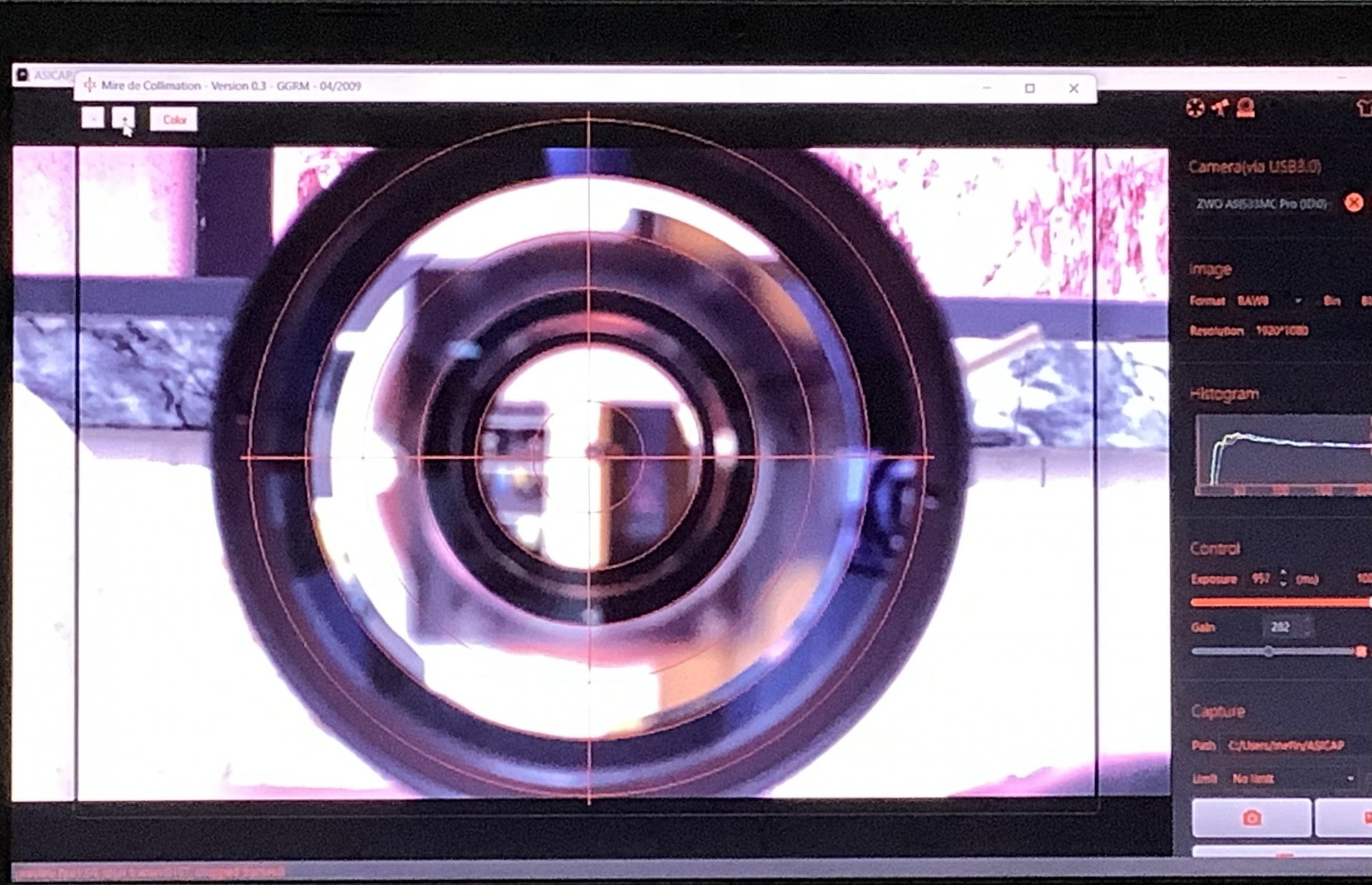

iPad auf den Tisch und am Zentrieren der Reflektion an der Meniscus Verspiegelung.
Danach den Fokus gewechselt um die über dem Brennpunkt gehende Verspiegelung des Meniscus das Color Scopar X stark vergrößerte Reflexion des Objektives zu sehen auf dem iPad über die ASI533MC.
Vor den ganzen Steps wurde das Stativ der 533 plus "Color"Scopar mit Maßband auf die gleiche Höhe gebracht auf den Millimeter genau, und den abweichenden Winkel mit den Shims zwischen Klemme und Losmandy 3" Schiene ausgerichtet zusammen mit den Kreisen von der Capture der App
"Asiair".
Zufälligerweise hatte ich den richtigen Abstand zwischen 533 und Front Meniscus bei ~2.2m um mir genau die Meniscus mit dem Ring der App genaustens übereinander schieben zu können.
Dabei hatte ich die "Mikrometer" Fokussierung auf plus 5mm gelassen un damit ein weinig den HS angehoben.
Danach wurde alles geschoben und unterlegt DIY mit möglichst besten Genauigkeit.
Danach ging es an die "DREI" Collimations Schrauben :sick: die mir fast ein Kolik geben ohne Pizza und nen Glas Roten dazu :LOL:
Kontrolle mit dem 38er 70º, aber sehe das die Blende ab ist vom soll, die Vignette will ich nicht mal bei den Flats sehen.
WER! ist auf dieses sparsame Upgrade gekommen eine Kollimation über so ein (Ei)weiches System zu machen mit zwei(!!!) ineinander passenden O-Ringe an der HS Halterung ohne das Blendrohr mit der aussenanliegenden Feder seperat justieren zu können bei solch dünne Sachen gegenüber eine RC :cry:
Wer war es? Schlimmer wie die Chi***n.
Ich muss Luft holen.
Da ich beim RC nachträglich gerne solchen Sachen auch mit eigenen beiden Augen schielend sehen möchte, beim kleinem passen die beiden dazwischen mit meinem Augenabstand und sehe die beidseitigen Kringel/Wieder-wiederverspiegelungen bestens.
Machte ich mich auf das Geschäft mit dem Mak, und sehe da einiges schwieriger und anderst vergliechen zum RC konnte ich meine Pupille Pi mal Auge in die Mitte des aufgedampften und rückblendenden FS machen und sehen das die Sache nicht weit daneben sein kann.
Hat da jemand eine Idee oder ne Erfahrung wie man das besser berücksichtigen kann bei meinem DIY System das mir echt gut passt aus de Ärmel geschüttelt ?, auch mit Nasen-Fahrrad heutzutage :LOL:
Kritiken und Suggerenzen sind bestens erwünscht!

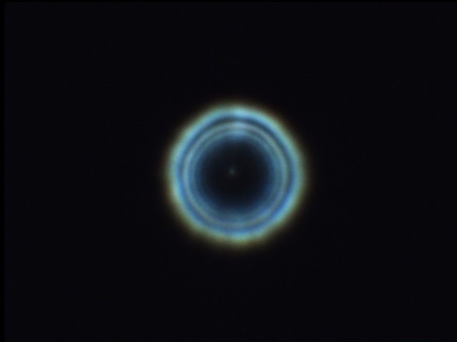

Gestern hatte ich endlich wieder mal klaren Himmel bei mir, Yupiiii :)
Sehr hohe Luftfeuchtigkeit mit nicht so guter Transparenz und graussigen Seeing, der Sirius flickerte auch wenn schön für den Laien an Weihnachten, wer Astrofotos macht ist dabei nicht so begeistert und ist froh seine Okulare nicht verscheppert zu haben.
Mit der Collimation muss ich mich mal an euch hier wenden, ich komm bei dem Maksutov da nicht so klar.:(
Was ich mit meiner oben beschriebenen Methode gemacht habe funtzt nicht so richtig wie beim RC.
Beim RC mit 1368mm Brennweite wenigstens kann ich immer wieder gut Nachprüfen mit der Hall of Mirrors.

Hier habe ich das mal versucht mit der neuen Funktion von der APP Asiair zu stacken.

Prinzip im Video Live Bild war auf einer Seite heller, und auf der anderen Seite der schwarze Kringel ausgeprägter.
Ich hatte das ganze auch versucht im Fokus mit Beugungsringen zu machen, aber das Seeing war wirklich zu besch*****.
(Nachträglich hier eingefügt vom AS3 was meinen Verdacht bestätigt, das gleiche in grün....)
Sebstverständlich hatte ich den Hauptspiegel an einer Schraube angezogen wie auch wieder gelockert die die Helle seite des Kringels korrespondiert, mit einer halben Umdrehung der Schraube!
Selbstverständlich musste ich übers Fadenkreuz mit Ringen am Bildschirm über die Mount wieder den Stern zentrieren.
Das obere Bild, oder 10sec Stack stammt bei halber Drehung! angezogen.
Auf der anderen Seite zum lockern ging es auch und es wurde ein bisschen besser. Aber machte mir keinen Sinn meine Arbeit am Tisch komplett zu verhunzen bei der Tageslicht Collimierung.

Na gut wird mir doch jetzt richtig so langsam zum Rätsel hier, ich habe mir gerade meine Kitchen table Collimation angeguckt und die sieht bestens aus, alle Ringe und wiederverspiegelung sind prima zentriert.
Ich denke mal muss mir eine Bank basteln, oder doch so einen Kringel Laser holen, der mir zu saftig ist im Preis.
Warum kommt man da nicht gut voran mit der Stern-Collimation? Beim RC war das einiges eindeutiger, wo bei auch ein gutes Rätsel wo jetzt hindrücken bei so nem kleinen Ding für die Ecken....
Als Naja Mittelweg käme vielleicht in Frage dieser TS Collimator mit 4LED's drin.

Mein Helferlein war diese da auf 2,15m Abstand:
Hallo Martin,
man sieht auf deinem intrafokus Sternbild, das du noch nicht 100% kollimiert bist! Der poison Punkt liegt nicht mittig und die Ringe sind nicht ganz symmetrisch. Der Komakopf liegt bei 7 Uhr.
Du musst den HS in Richtung 2 Uhr verkippen.
Also Zugschraube bei 7 Uhr lösen und Druckschraube zu! Danach die beiden anderen Schraubpaare, jeweils Druckschraube lösen und Zugschraube zu. So bewegst du den Spiegel in die gewünschte Richtung. Glaube hier reichen 1\8 Umdrehung!!
VG Frank
Hallo Frank,
Yeps da fehlte noch was ordentlich dabei, aber kam da nicht zu zum Ziel wo ich genau diese Schraube verstellt hatte.
Ließ die ganze Sache ordentlich Schrittweise über den ganzen Sensor wandern und noch darüber hinaus, und bekam keine Verbesserung und auch keine Verschlechterung.

Und die lange Geschichte der Collimation geht weiter, seit Wochen endlich wieder kommt ein bissl Wolkenfreier Himmel.
Und bin gerade am Versuch der Justierung, letzte Nacht kamen zu schnell wieder die Wolken auf.
Mittlerweile versuche ich den Stern in Richtung dünneren und helleren Rand zu schieben.
Die Camera ist dabei aufrichtig gestellt um weniger Verwirrung zu haben.
Die Tagescollimation hat sich so ziehmlich als falsch rausgestellt.
Nach jeder Tagesjustierung sah der Stern noch schlimmer aus.
Irgendwas muss da nicht auf einer Achse stehen....
Und mit dem gedachten Ocal denke ich mal in so einem Fall dass ich auf der falschen Schiene laufen werde.
Mittlerweile sieht das so aus nach einem kleinen Stack:
Ich glaube da gibt es noch ne Kleinigkeit zu tun, die Fahne oben sollte Tubus Seing sein, darum habe ich gleich mal das Heizband nicht angeschalten das mir eine andere Nacht ne dicke Fahne nach oben bescherte.
Glaubt ihr das ich richtig liege den Kreis in Richtung wo er am dünnsten ist zu schieben im Bild?
Den Punkt in der Mitte kriege ich nicht zentriert, im Moment versuche ich mich zu orientieren an den Kreisen, auch viel kleiner kriege ich das nicht hin da der Gott Seeing nicht mit macht....

Hallo Martin,
sehr gute Kollimation! Oben noch tubusseeing und die Stern-Abbildung braucht nur gutes Seeing. Alles gut, ich würde es nicht weiter ändern!
Bei mir sieht's so aus, siehe #5 dieses THREADS.
VG Frank
Auf jeden Fall so lassen. habe viele Maks gehabt und SCs; jetzt bist Du in dem Bereich, wo man gaaaanz schnell
wieder was verschlimmbessert.
Wenn Du mal ein 10er Seeing (nach Pickering) hast, kannst Du mal ganz vorsichtig noch was versuchen. Ansonsten
ist das schon sehr gut so :)
Viele Grüße Michael

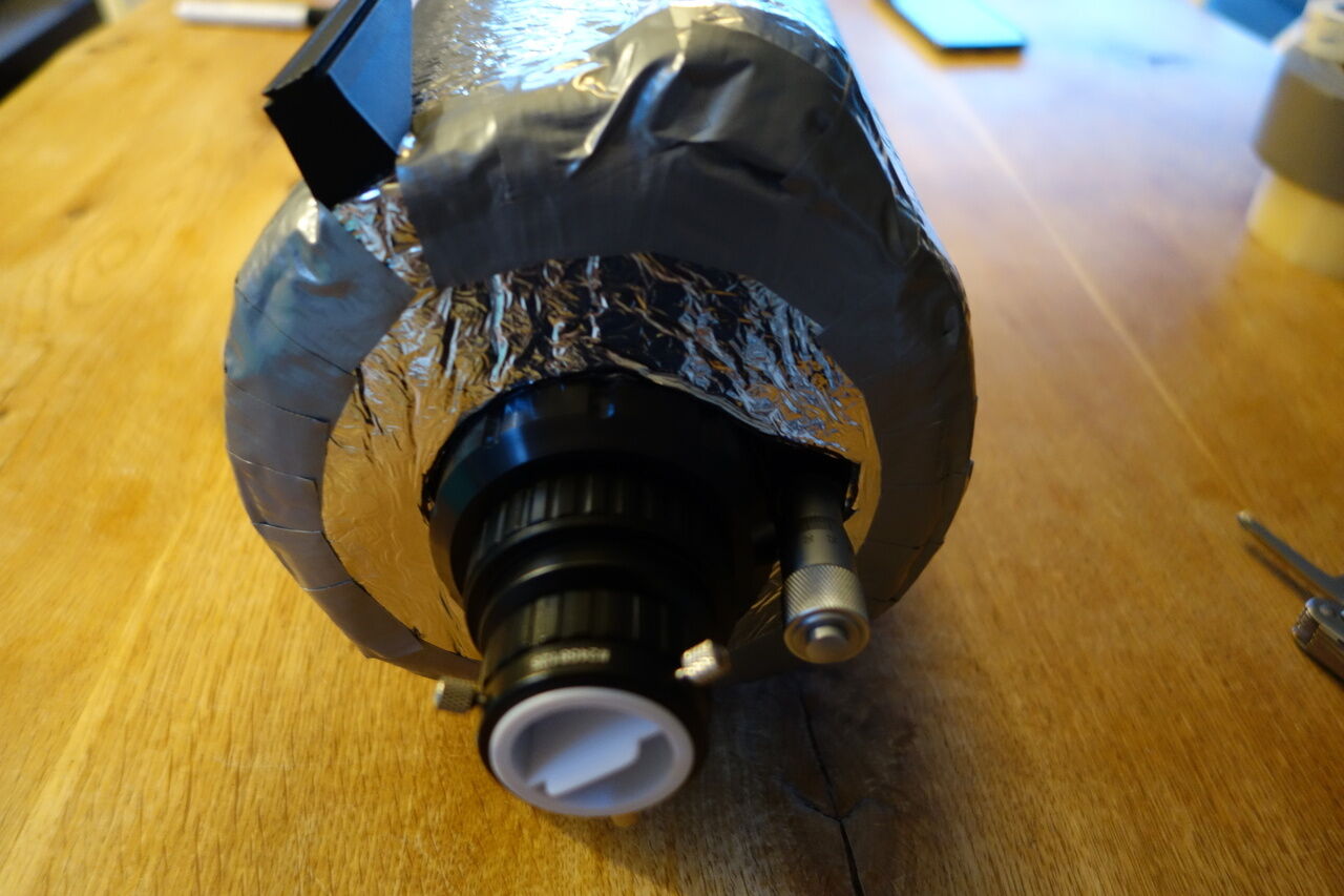

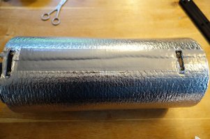

@Martin: Alex hat recht: Pack´ das Teleskop mal richtig gut ein; es geht auch alukaschierte Styroporfolie für Autowindschutzscheiben
oder Isoliertapete für Heizkörper. Und oben doppelt legen oder vierfach bei einer Doppellage, da dort die Abkühlung am größten ist. Ich mache das immer
so, dass ich die Isolation auf dem Tubus drehen kann.
Gruße Michael
Stimmt natürlich @Mikoka, zum kollimieren reicht natürlich ca 25m Abstand. Ich hab mir halt gedacht, wenn man sich schon die Mühe macht, eine Christbaumkugel irgendwo in der Nachbarschaft aufzuhängen, dann sind die 50m universal einsetzbar, auch um mal Fehler in der Optik zu erkennen. Meine hängt das ganze Jahr über am Baum des Nachbarn, der findet es irgendwie lustig und bekam zwei Flaschen Wein, und ich hab immer einen künstlichen Stern parat. Kostet fast nix, braucht keine Batterien und ist bei Sonnenschein immer einsatzbereit.

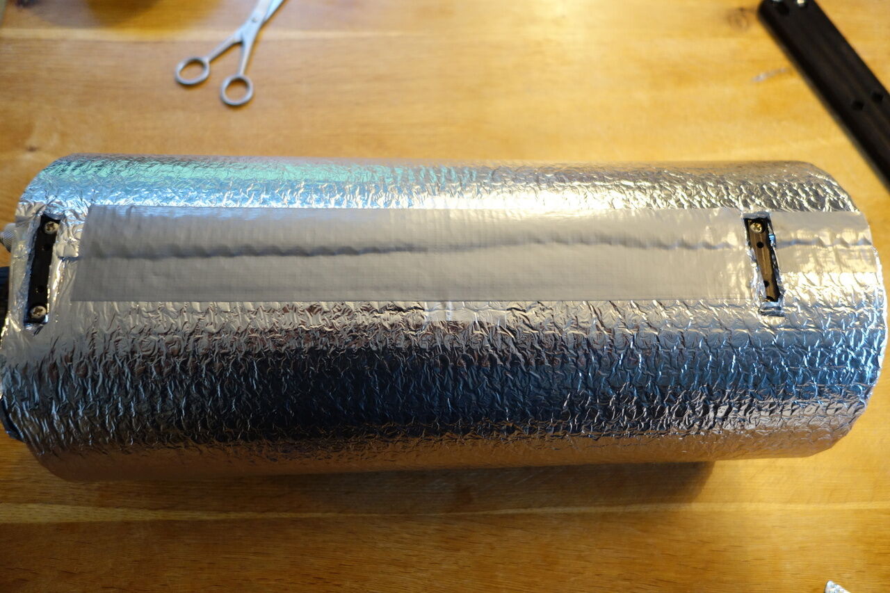

Ich hab mein OMC-140 auch doppellagig eingewickelt:
auch hinten.

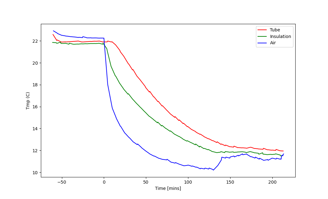

Und wenn man jetzt den Effekt der Isolierung auf das Abkühlverhalten misst:

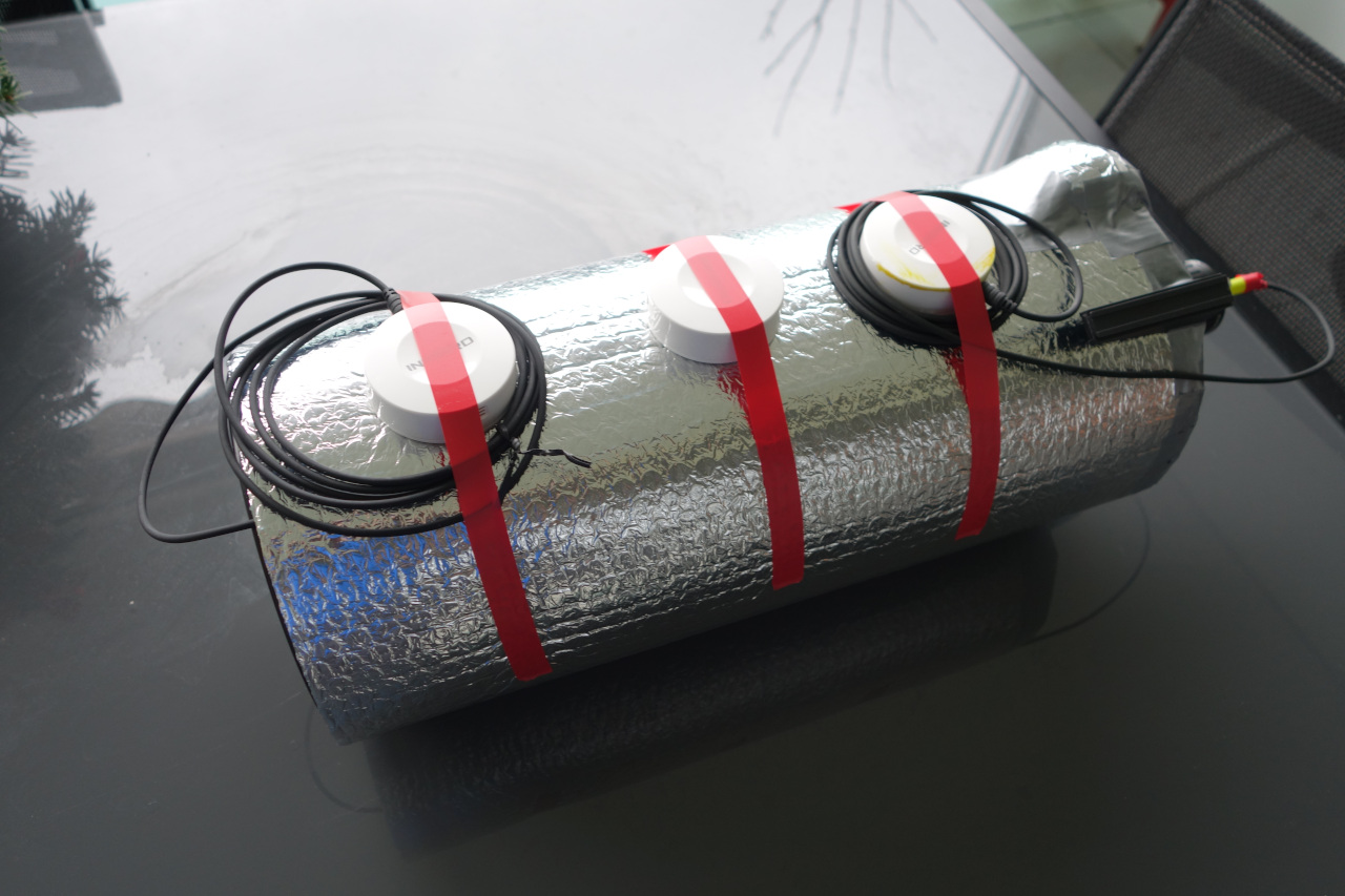

Hier hab ich mal drei Sensoren ans OMC-140 gepackt und es abkühlen lassen:
Dann sieht man schön wie die Isolierung die Abkühlung abbremst:
  • Die rote Linie ist die Tubustemperatur, gemessen im Blendrohr an der Stelle des Hauptspiegels
  • Die grüne Linie ist die Temperatur am Carbontubus, unter der Isolierung
  • Die blaue Linie ist die Lufttemperatur
Zeit ist in Minuten, gezählt von dem Zeitpunkt wo ich das Teleskop ins Freie gelegt hab (t=0)
Man sieht schön, wie der Temperatursprung (die Sonne kam raus) sich nicht auf die Temperatur an der Tubuswand und im Tubus selber auswirkt. Genau diese Abschwächung der Temperaturänderungen will man haben, dann ist die Luft im Tubus ruhig. Ganz von der Außentemperatur abisolieren kann man das Teleskop natürlich nicht, aber der kleine, feine Unterschied von 2 Lagen Isoliermaterial machen es aus.

Hallo Alex, das sieht interessant aus.
Hast Du auch mal ohne Isolierung gemessen, vielleicht mit dem inneren Meßelement tiefer im Blendrohr und das Blendrohr hinten
um das Kabel herum mit Blasenfolie zugestopft?
Gruß Michael
Hallo Michael.
Danke! Nein, ohne Isolierung hab ich noch nicht gemessen, da der Mak schon verpackt war als ich auf die Idee kam mal solche Daten zu erfassen.
Das Blendrohr hinten war schon komplett luftdicht zu, wie du am Foto oben sehen kannst. Extra isoliert habe ich es nicht, aber ich glaub nicht dass da viel Wärmetransport (Konduktion) passiert ist.
Wenn ich mal Zeit hab und die Isolierung abnehmen muss (z.B. um den Mak zu zerlegen) dann mess ich mal ohne Isolierung.
Beste Grüße,
Alex

ich gehe die Sache etwas anders an. Zu Beobachtungsbeginn lasse ich den MAK nackig auf der Monti 60-90min auf Umgebung abkühlen. Rückseitige Stopfen auf und oku Auszug offen nach oben gerichtet. Danach kommt die Isolierung drüber. Test am Stern, wegen Warmluftkeil. Passt meistens!
Wie verhält sich die Minuskus Linse bei dir, sie ist ja ambient abgekühlt und dein Teleskop inneres noch warm? Glaub da reagiert der mak ebenfalls mit Bildverschlechterung?
VG Frank
